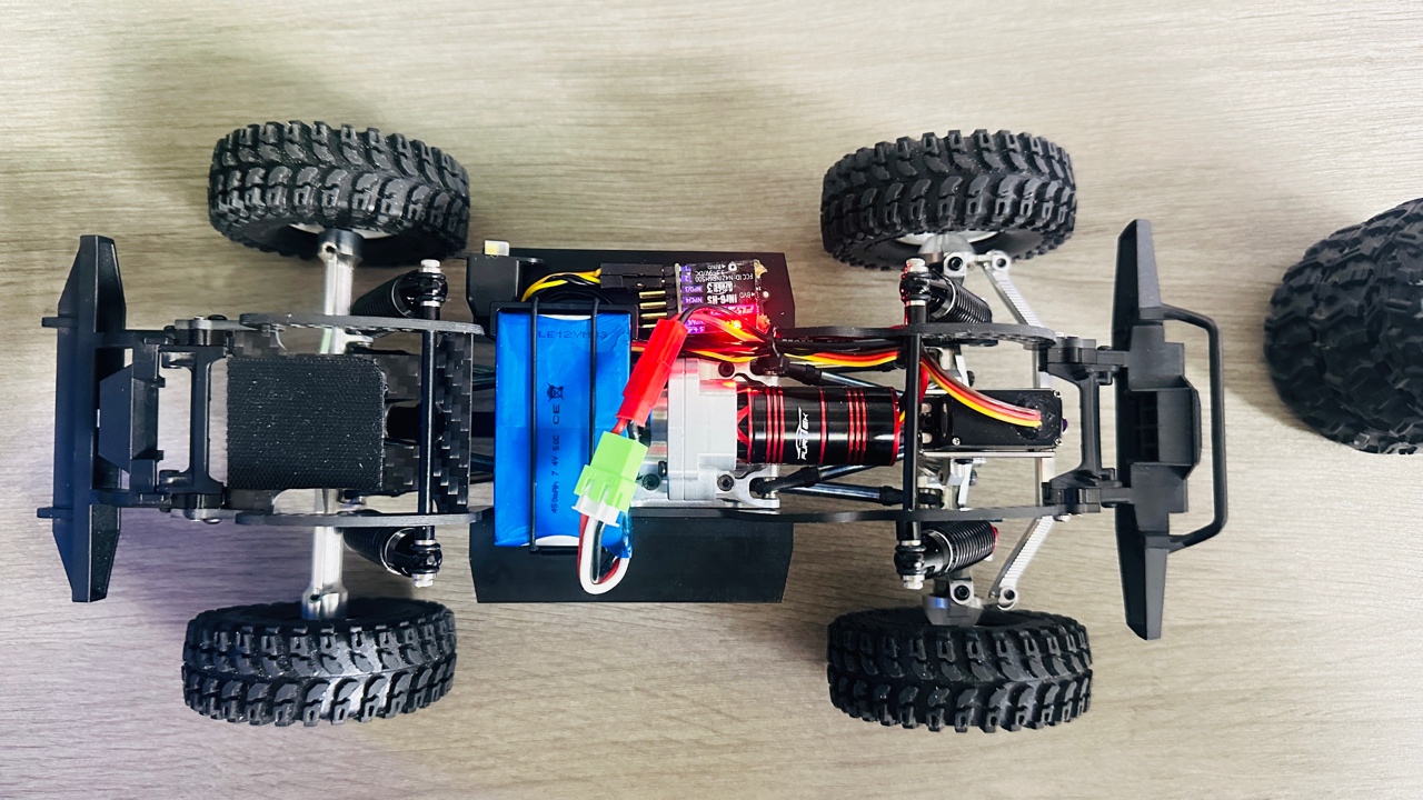

好盈新出的外转子孔位合适?可以直接安装?
喵喵也要学漂移 中级 Fans 发消息
发表于 24-10-16 11:04:36 来自手机 |显示全部楼层 来自: 美国
孔位合适。
但需要另买有机米螺丝的马达齿,或者502把原厂齿轮粘在马达轴上

援一个,换这个尺寸的金属电机齿轮,trx4m完美匹配,我也是才装车不久
