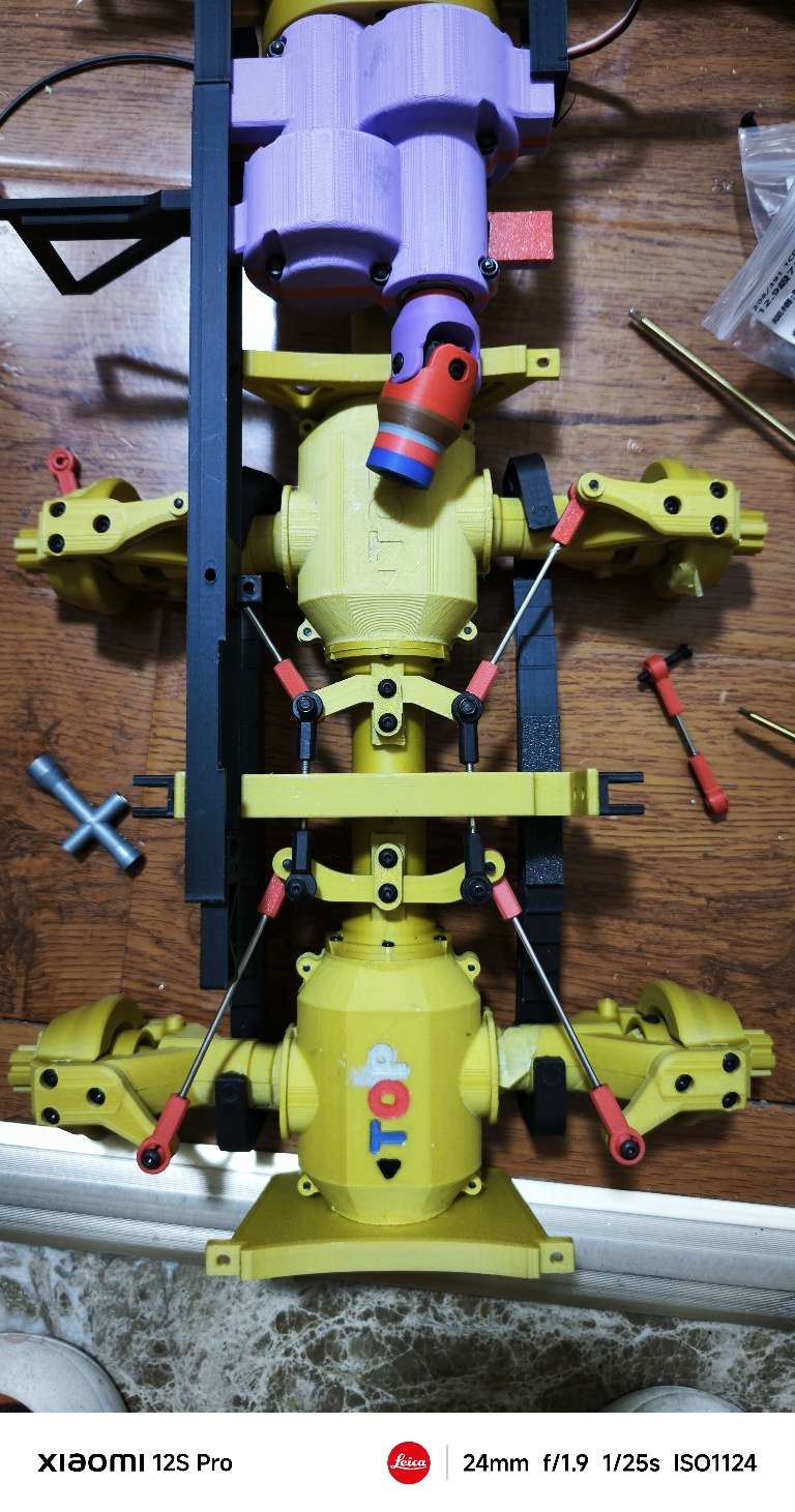

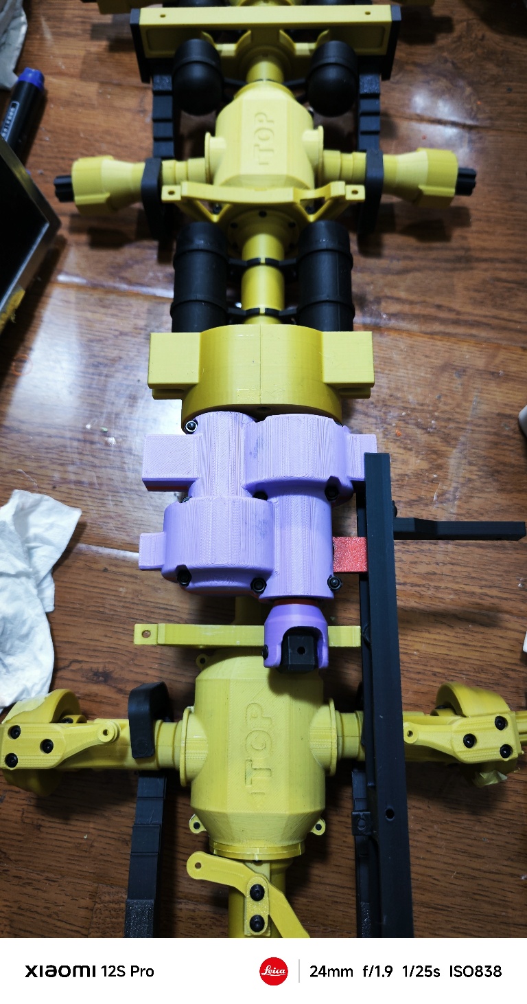

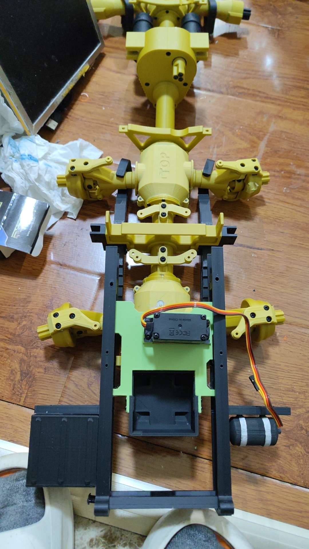

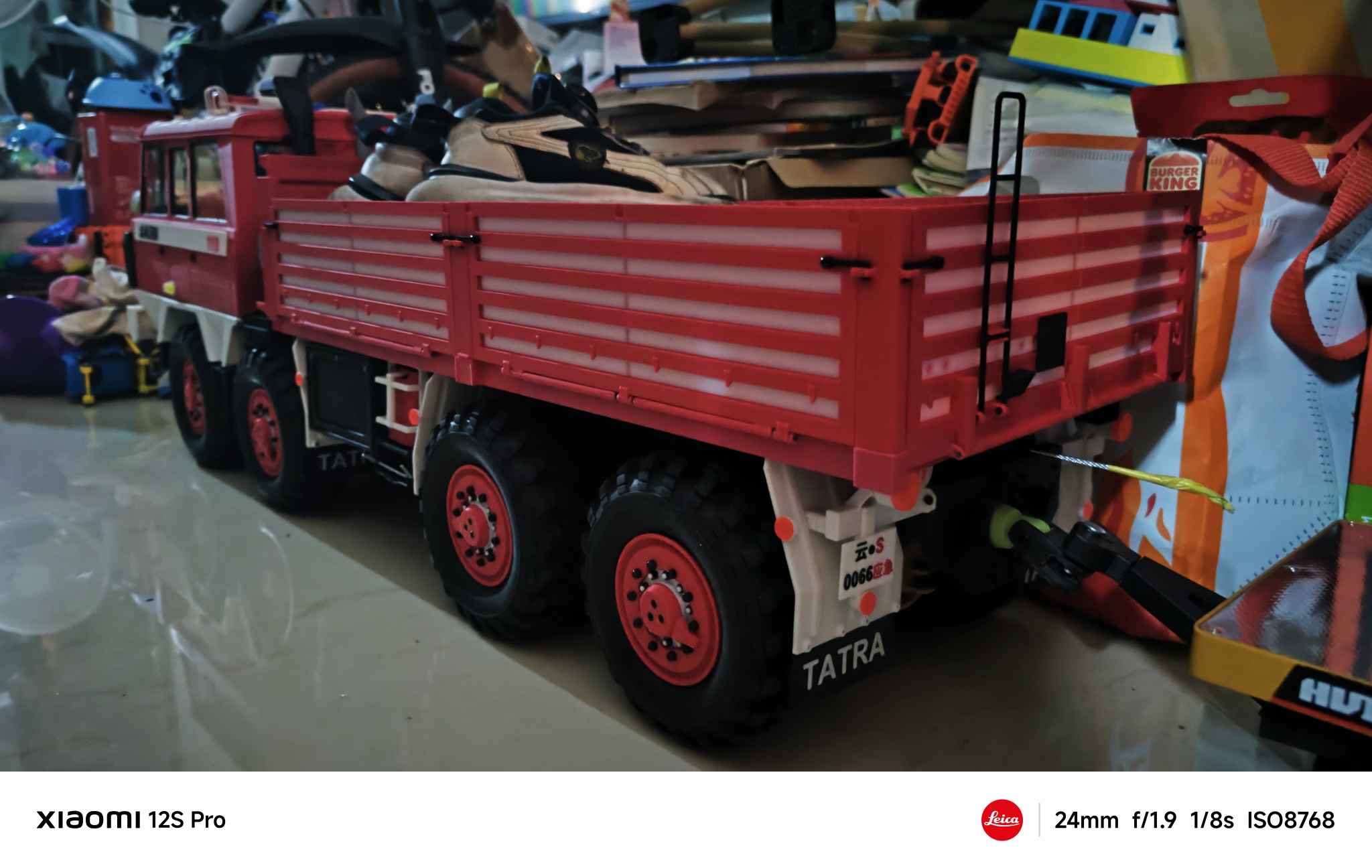

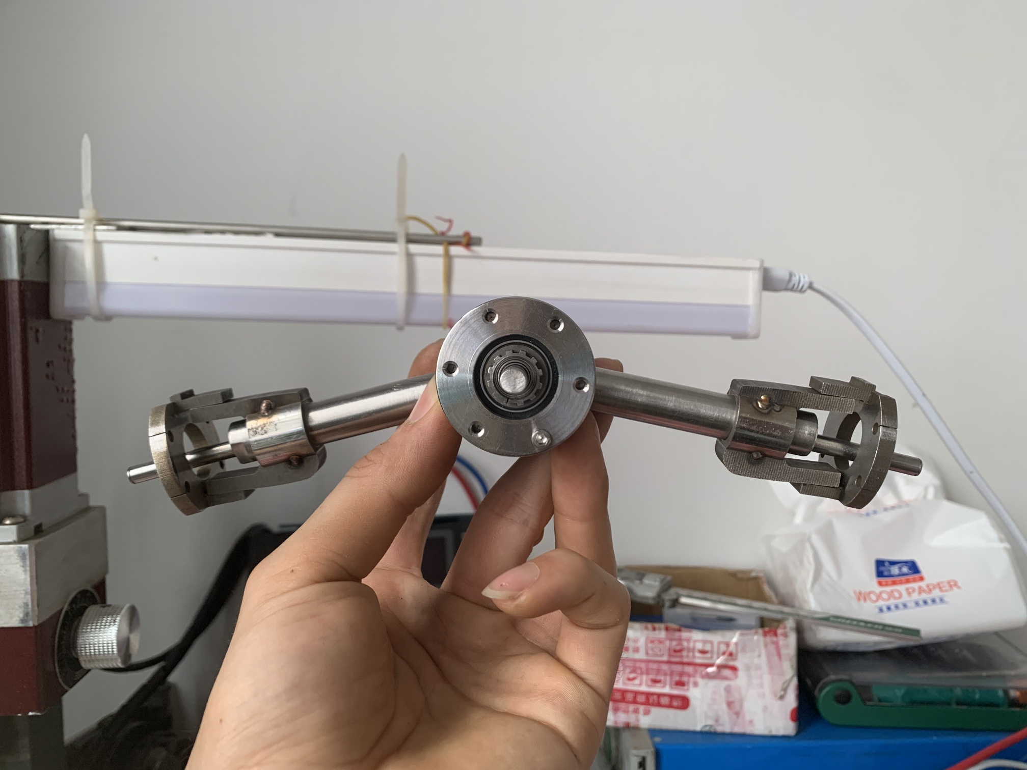

大神,里面脊管里面的齿轮打印的吗
钢齿轮,淘宝买的
墨子创客0 RC 新手 发消息
发表于 25-3-25 23:05:07 来自手机 |显示全部楼层 来自: 中国甘肃临夏回族自治州
奔跑的蚂蚁 发表于 2025-03-21 23:12
一般玩玩还行,强度高点就会断,我打印整车不下5台了
PETG,强度挺高的

打印齿轮关键是层间结合强度,一旦高强度大油门干就容易干断,打混碳耗材能好点
墨子创客0 RC 新手 发消息
发表于 25-4-2 21:50:54 来自手机 |显示全部楼层 来自: 中国甘肃庆阳
用的钢齿轮

可乐爱妖怪 发表于 2025-04-27 13:31
我也有一辆自己做的
换金属传动吧
