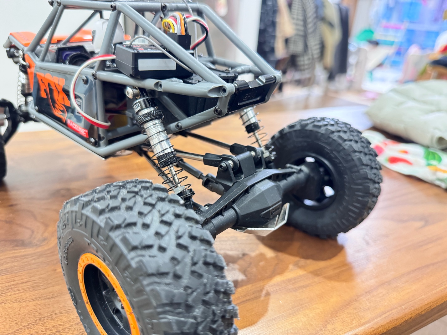

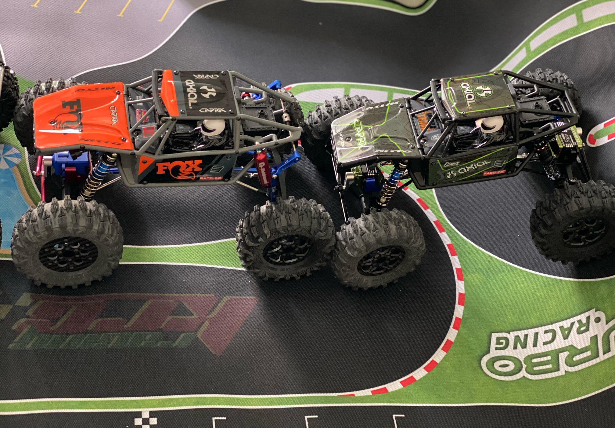

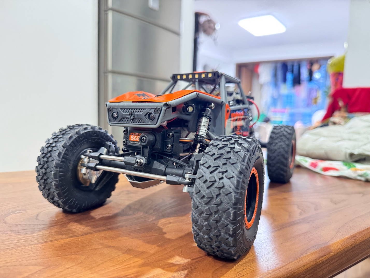

小黄鱼收单改完的小山羊,发现很多改装都是负优化。 原车改了好盈mini16一体机 还改了几乎GPM全家桶,包括避震、转向杯、波箱底座、全套金属波箱、黄铜配重和加宽结合器等等等 再有就是必改的前5后10拉杆。 底盘和车身护甲,不知名的金属传动轴和金属轮毂不知名外胎,改的就不知所谓了。 本以为到手直接玩儿就行,结果收到拉杆虚位奇大、重量逆天、后传动轴干涉拉杆、转向拉杆没拧到位不走直线、舵机干涉车壳、连小台阶也爬不上去,性能跟我FCX24没啥区别,FCX爬不过去的地方小山羊一概爬不上去 ![]() 不得已换回了原厂胎,加了垫片把虚位解决了,又玩了几天终于正常了不少。 最近又订了短身舵机和碳纤维轮毂,准备再小改一下。 ![]() ![]() ![]() |

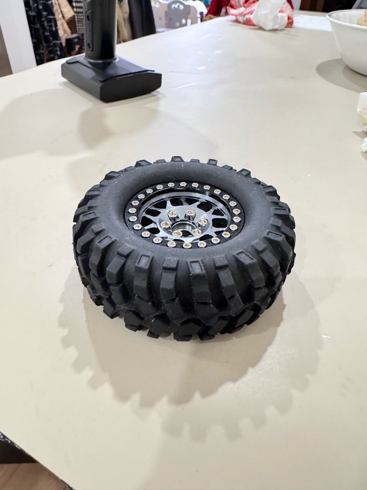

卡赞 发表于 2025-03-08 18:28 GRC的1.9龙爪胎108的尺寸或者JC的这款你可以去淘宝看看 ![]() ![]() ![]() |
欣喜玉龙 发表于 2025-03-08 21:51 我看国产仿JC那款直径120+了,下了一单犹犹豫豫又退了 ![]() |
欣喜玉龙 发表于 2025-03-08 21:51 另外您这大梁是改吉姆尼那哥们的吗? |
卡赞 发表于 2025-03-08 22:24 我买的是JC3164-直径106、38、46 |
