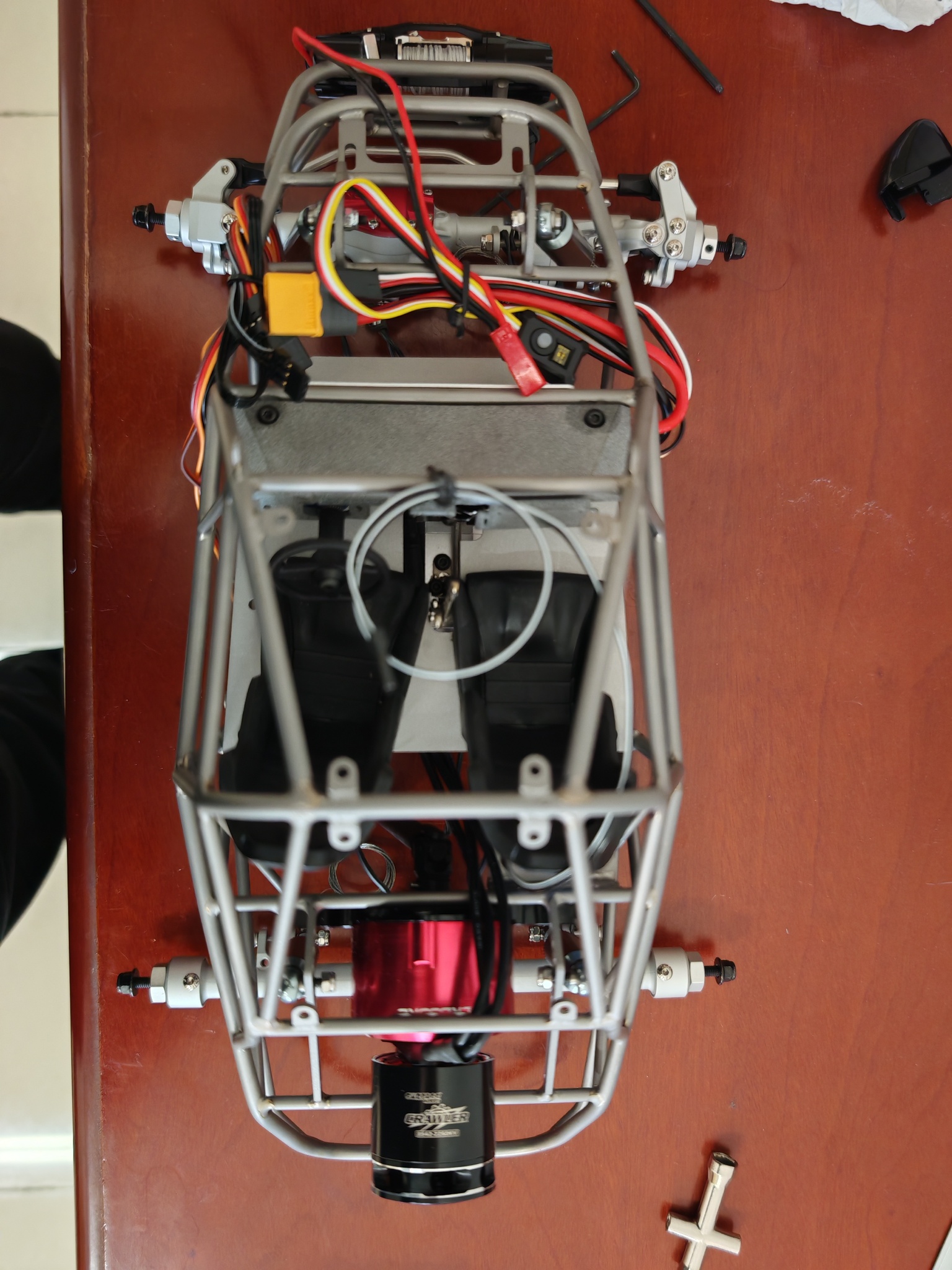

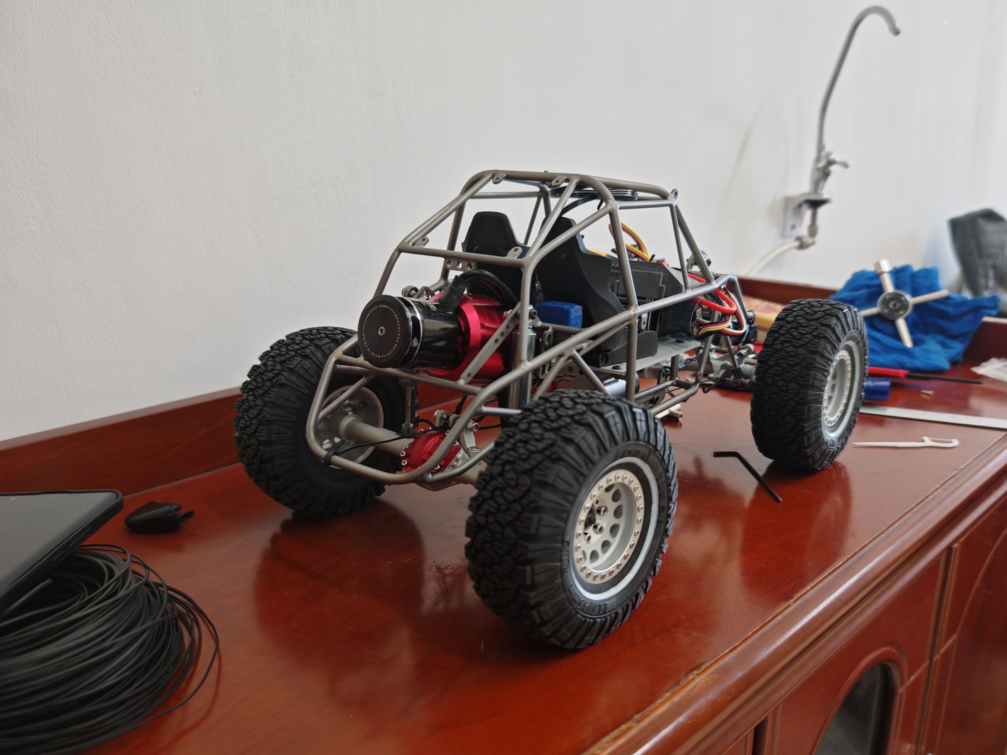

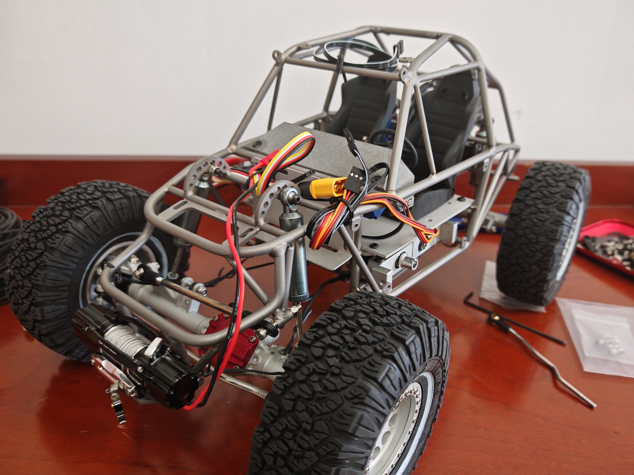

架子拿到了,ksrc,yyds,到手非常满意,感谢老板腾空制作。接下来就是漫长的安装和调试过程了。
主要配置和功能:
1 管架:ksrc
2 设计:自己
3 创新点:①金龟管架首个前置绞盘,②高低速档把物理联动(无需单独舵机),③后置外露外转子行星齿轮波箱(外转子之前广西有个车友是首创)
4 车桥:sdm da06前后差速锁全金属车桥
5 波箱:中置双速金属波箱

发表于 25-3-9 19:17:41 来自手机 |显示全部楼层 来自: 中国北京

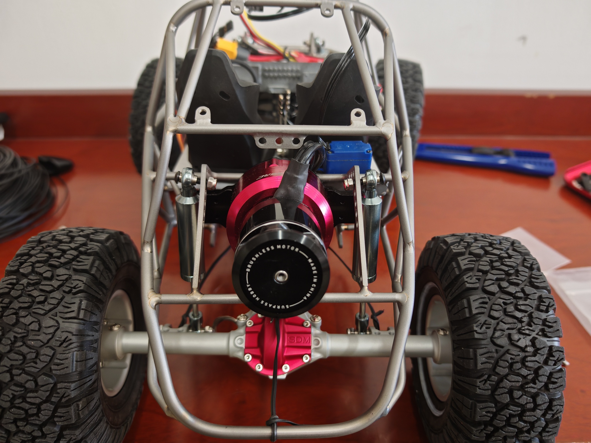

这电机位置是不是草率了,装一下先断电机?
热爱生活的大兵 元老 Fans 发消息
发表于 25-3-9 23:40:24 来自手机 |显示全部楼层 来自: 中国
没有突出车尾的,拍摄角度问题。不能翻车倒是真的,上方会磕到。到时再想想办法
书房重工 高级 Fans 发消息
发表于 25-3-10 01:28:05 来自手机 |显示全部楼层 来自: 中国河南洛阳
固定波箱的孔位能固定的靠谱吗?
热爱生活的大兵 元老 Fans 发消息
发表于 25-3-11 12:12:42 来自手机 |显示全部楼层 来自: 中国
书房重工 发表于 2025-03-10 01:28
固定波箱的孔位能固定的靠谱吗?
靠谱,4个孔,还有4个杆焊接

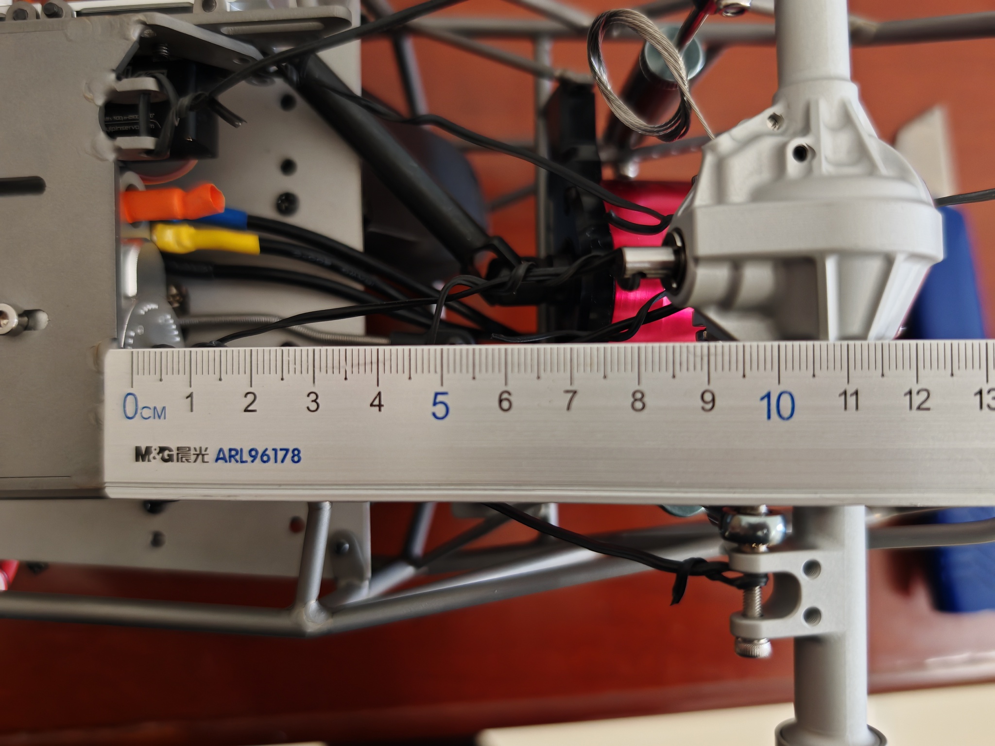

热爱生活的大兵 元老 Fans 发消息
发表于 25-3-11 23:04:10 来自手机 |显示全部楼层 来自: 中国
哈哈,将就着量一下
