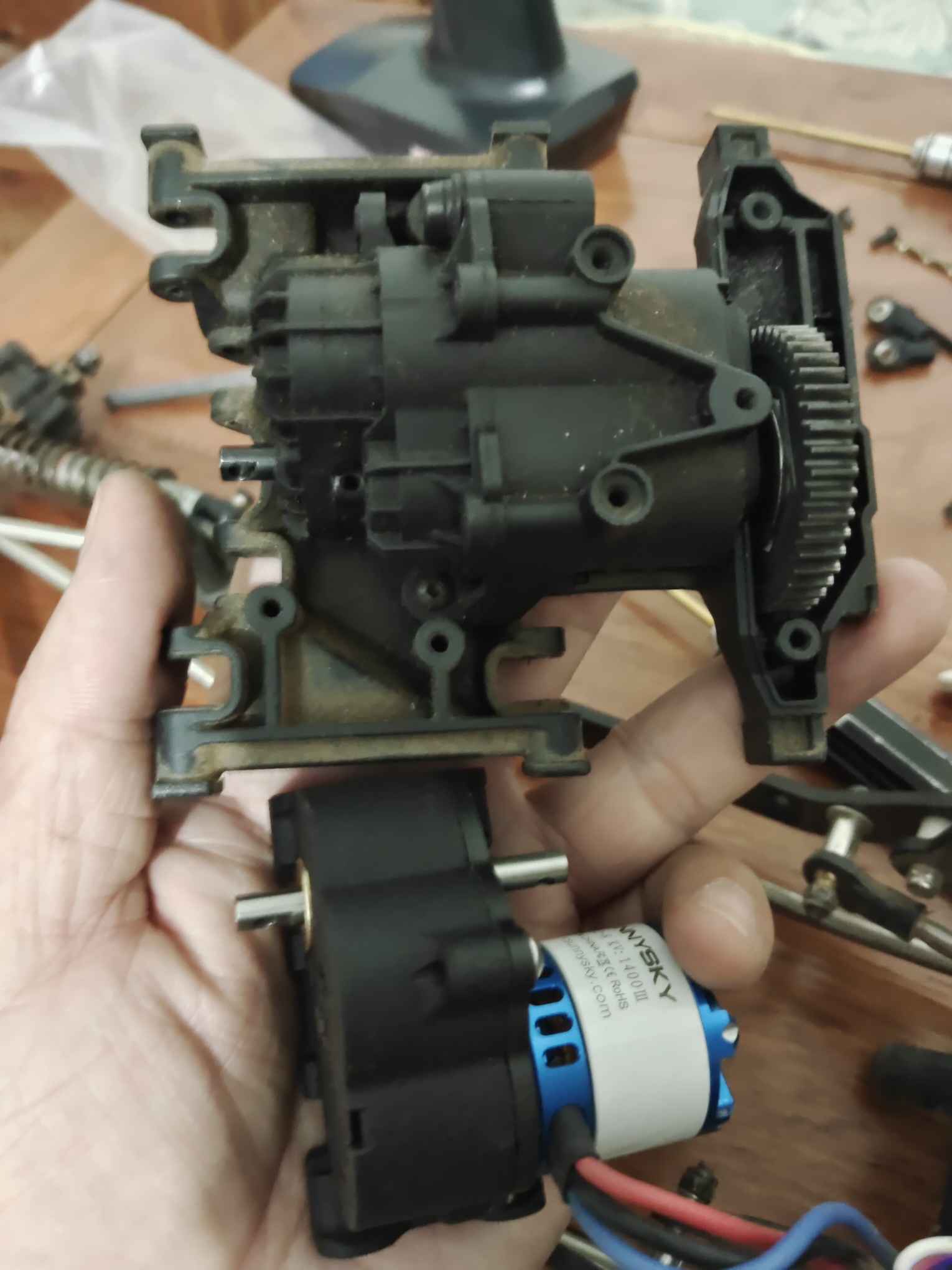

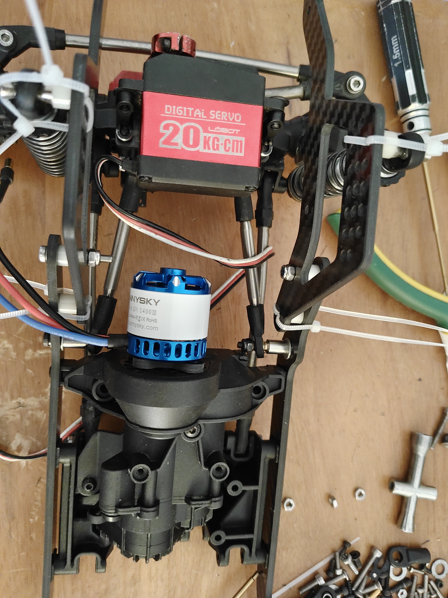

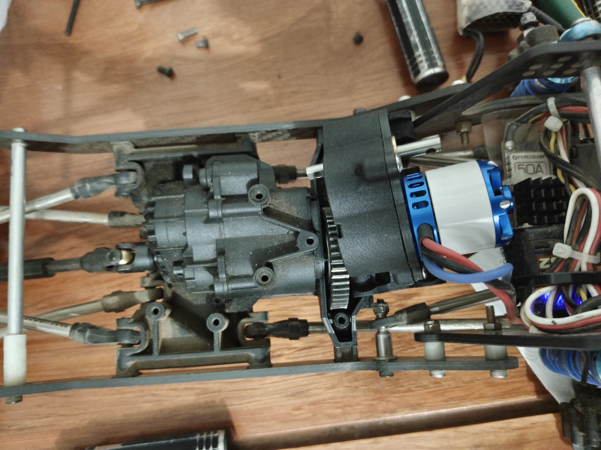

trx4波箱替代方案
Koeng 终极 Fans 发消息
发表于 25-3-23 01:14:30 来自手机 |显示全部楼层 来自: 中国广西梧州
轻量化?不要高低速了?那就运动版波箱
幽灵yuoling 金牌 Fans 发消息
发表于 25-3-23 02:00:54 来自手机 |显示全部楼层 来自: 中国广东潮州
改底板,画图3d打印
特别好的昵称 高级 Fans 发消息
发表于 25-3-30 19:06:53 来自手机 |显示全部楼层 来自: 中国浙江杭州
运动版波箱就行吧
气温高 中级 Fans 发消息
发表于 25-4-1 23:08:02 来自手机 |显示全部楼层 来自: 中国广东茂名
这样吗?需要换底板和拉杆,干脆用套t4桥组装一辆lcg
气温高 中级 Fans 发消息
发表于 25-4-1 23:09:58 来自手机 |显示全部楼层 来自: 中国广东茂名
顺便改桥上舵机,但是这样的话除了t4桥还有很多门桥直桥可以选择了,所以没必要改
