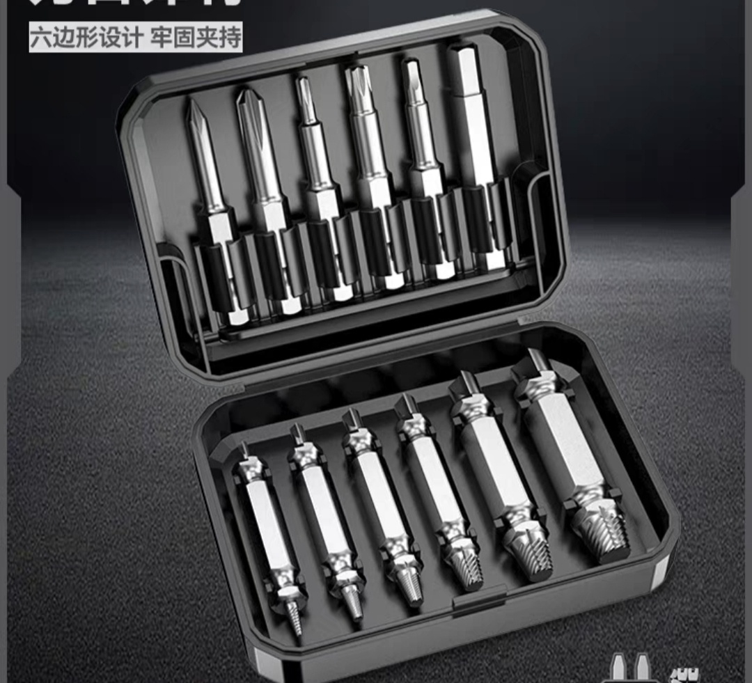

统一回复,谢谢各位大佬支招!拧圆了就不要乱破坏了,用这玩意就好使,非常轻松就取出来了,前提没螺丝胶,有螺丝胶估计得加热一下。
