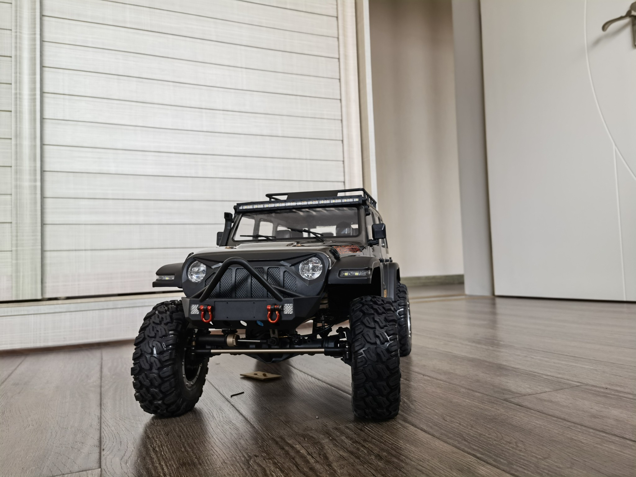

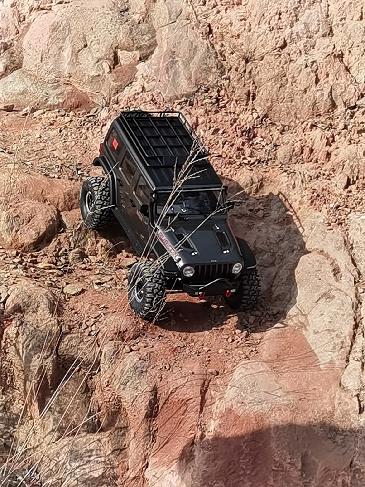

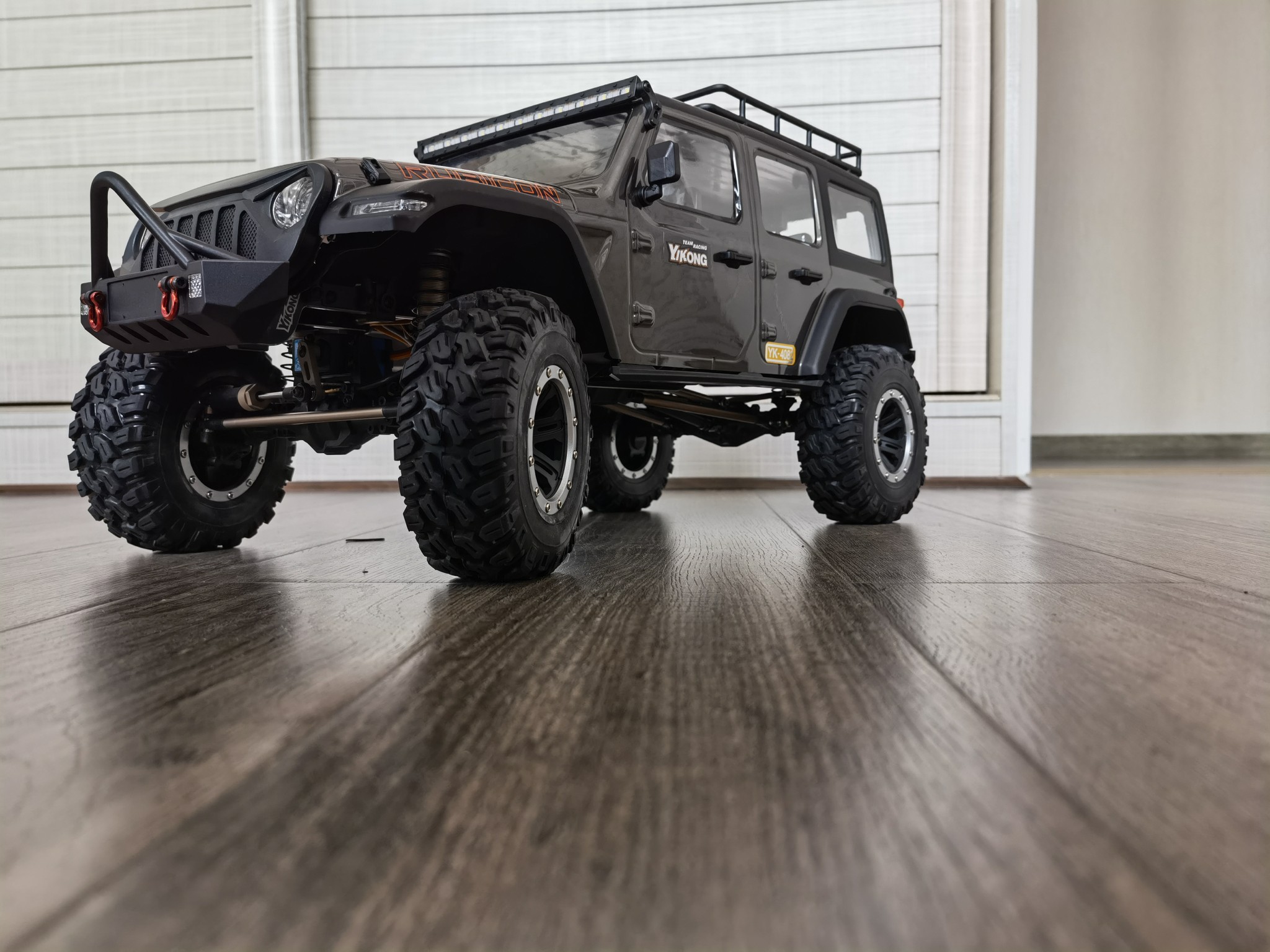

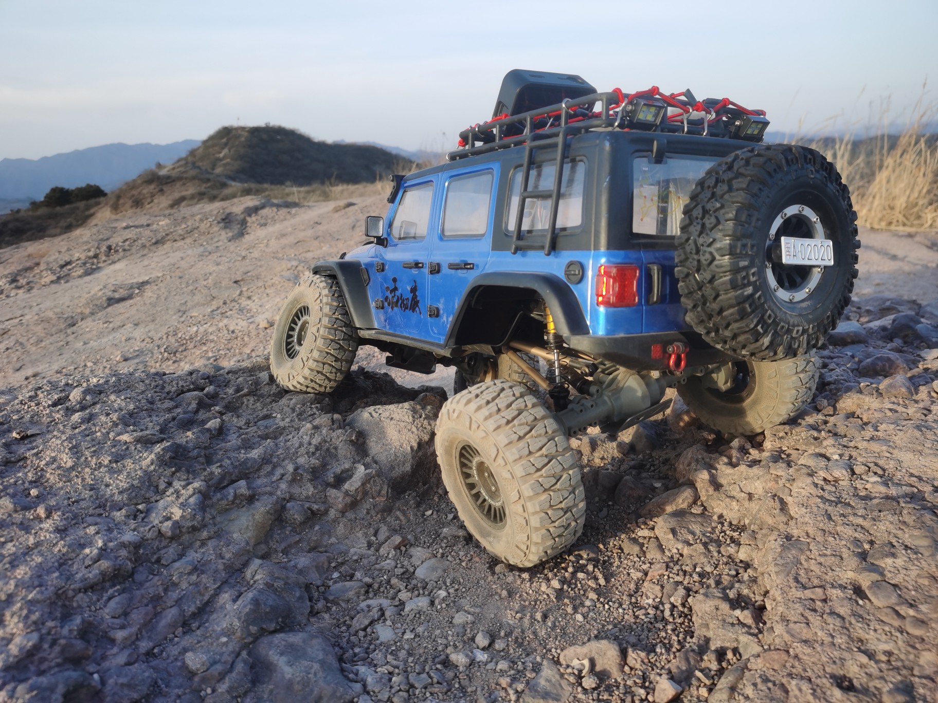

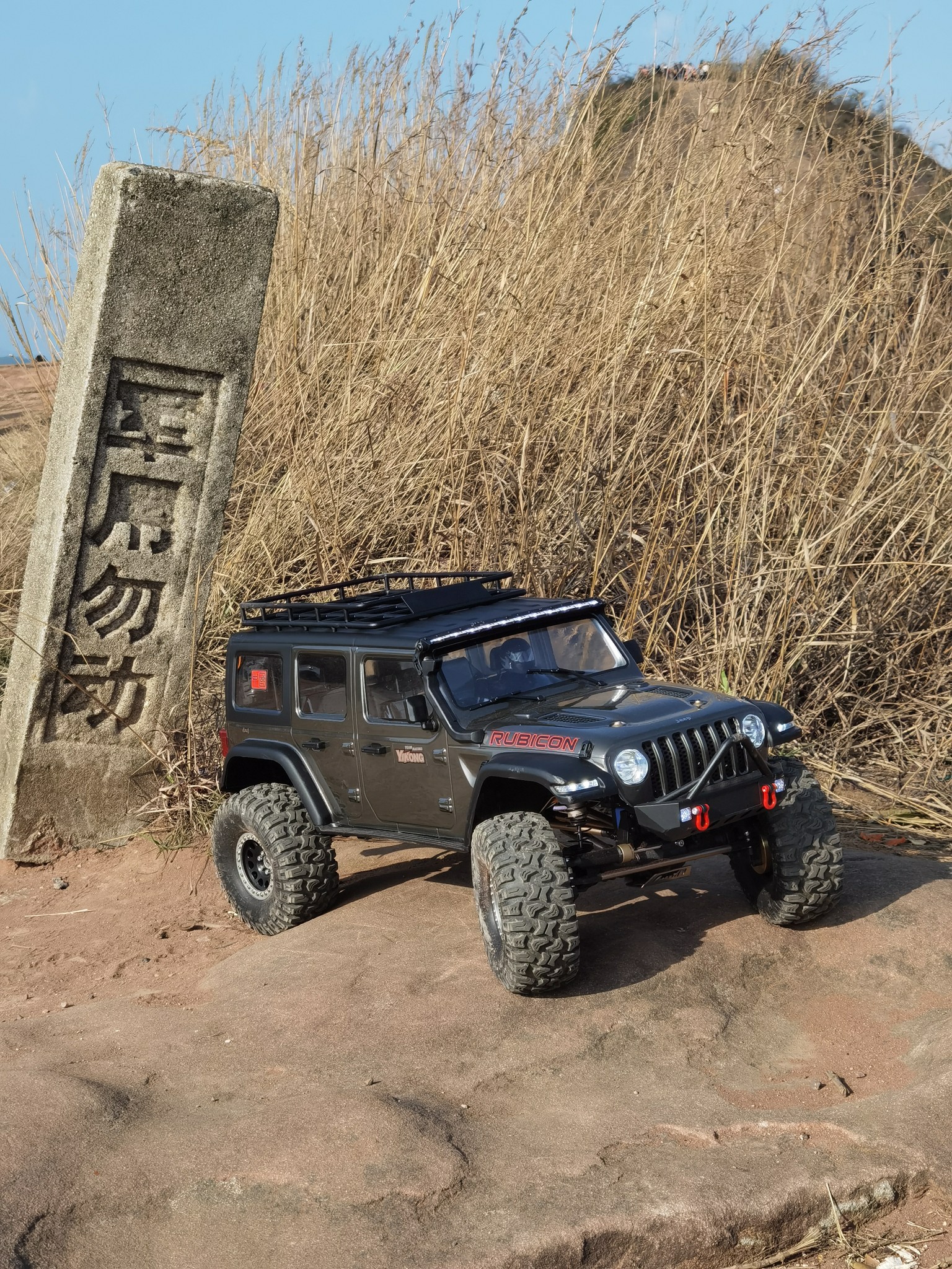

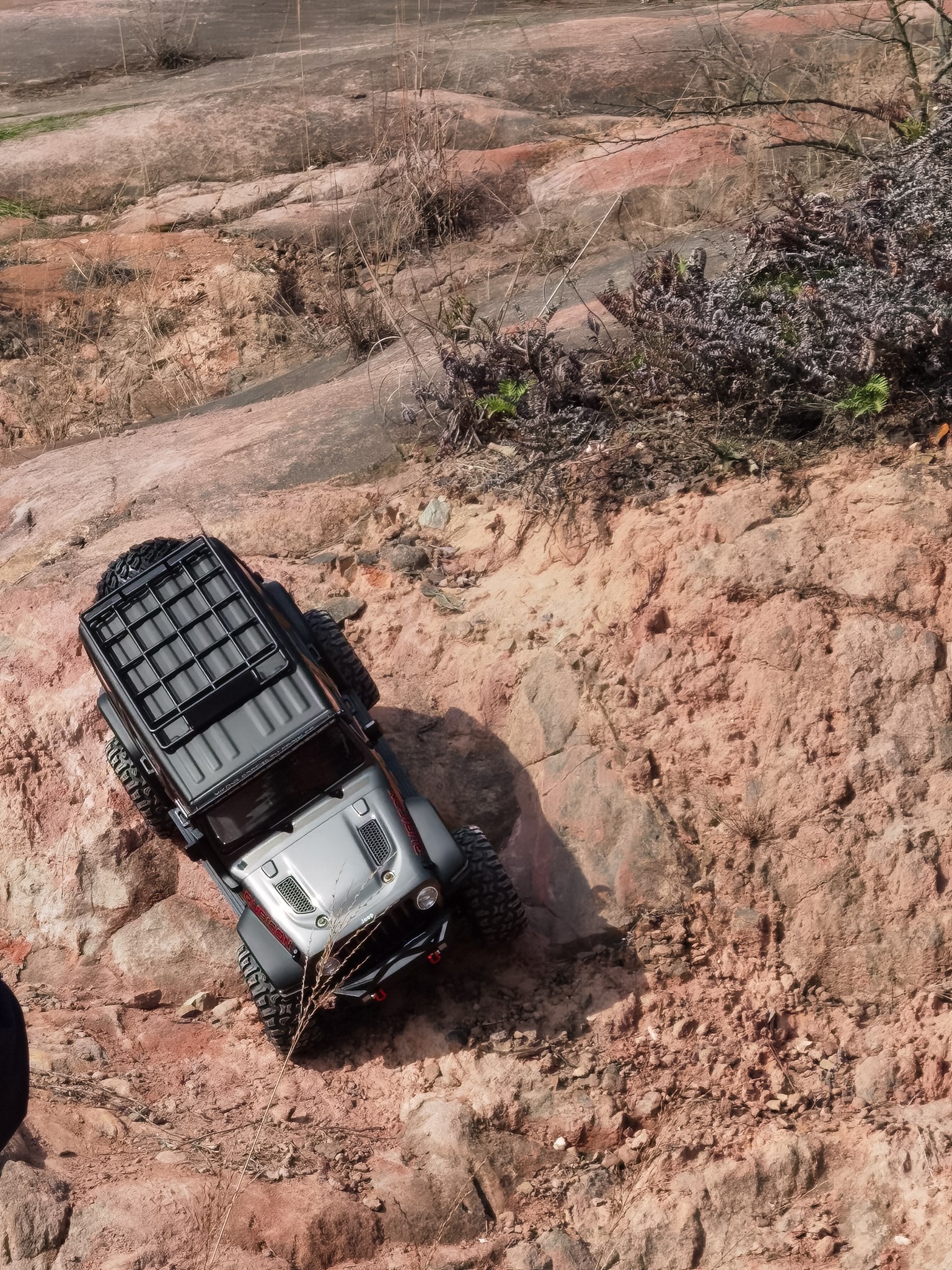

第一批就预订下单,2月2号收到,一直折腾到现在才下地,原厂电设没有动,只是换了控!
改装清单:1,2.2寸金属轮毂(类飞吧款,做工可以)
2,km2 原厂胎皮,某宝卖家特价出的!直径135,宽55!这款轮胎有markma授权,抓地力没得说!
3,易控10车配重,通用8车
4,nb4控加fgr8b接收机
剩下的其他就没动了,这车出厂装配的稍微有一些粗糙,自己调整了小舵机和拉线,原厂已经加了一些润滑油,自己添加了一些,基本相当于素车状态!
下地感受:先说优点,原厂避震韧性十足,素车车辆姿态就已经很不错了。
这次易控波箱更换了金属齿,动起来齿轮声音很柔和绵密,说明齿轮精度不错!
塑料件硬度不错,质感尚可。
下面就是缺点了:目前感受最深的就是就算加了原厂轴配重,爬坡时翘头仍然非常严重,整车重心比较高,当然这也和后挂备胎及电池盒设计位置有很大的关系。希望日后能出重量更大的轴配重!
第二就是因为前轴改为万向节传动,导致极限转弯卡顿现象非常严重,不知道是不是我这台前桥壳和差速齿轮有一些干涉的原因,总之卡顿比较厉害,只有遥控器设置转向限位缓解一下!
还有一个小缺点,就是车壳的顶棚和轮眉都是外喷的哑光漆,前轮眉又是攀爬车最容易剐蹭的位置,这个地方一旦掉漆就比较难看,希望厂家以后的产品能改进一下!
码字不易,希望大家多支持!
