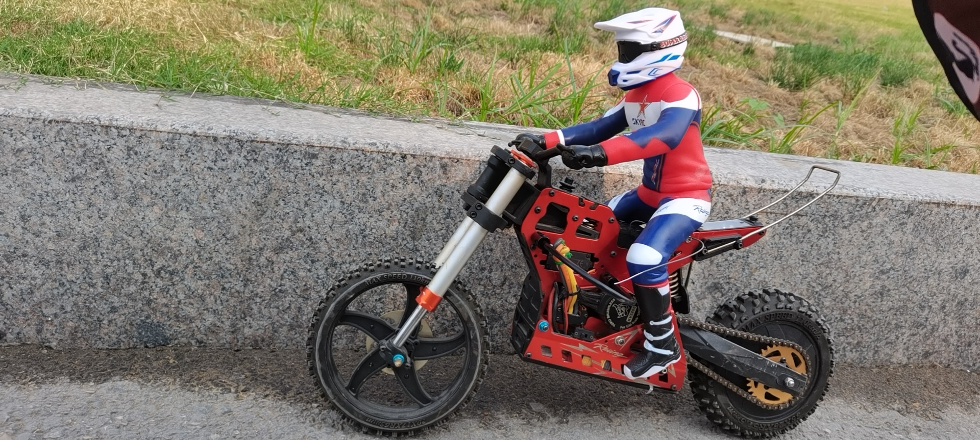

是链条传动还是怎么?

人偶屁股后面一个设备盒

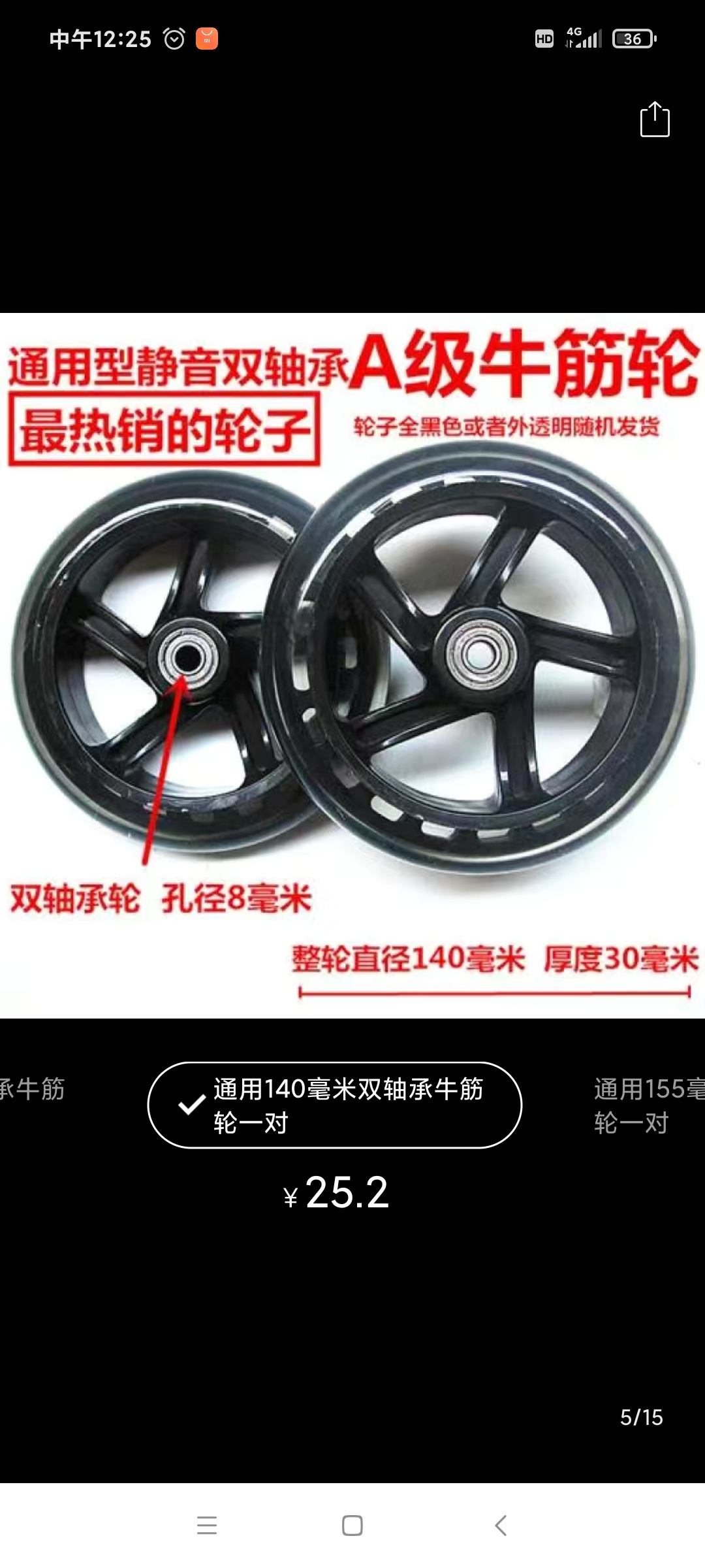

我的前轮毂撞断了,买了小推车轮子代替的
