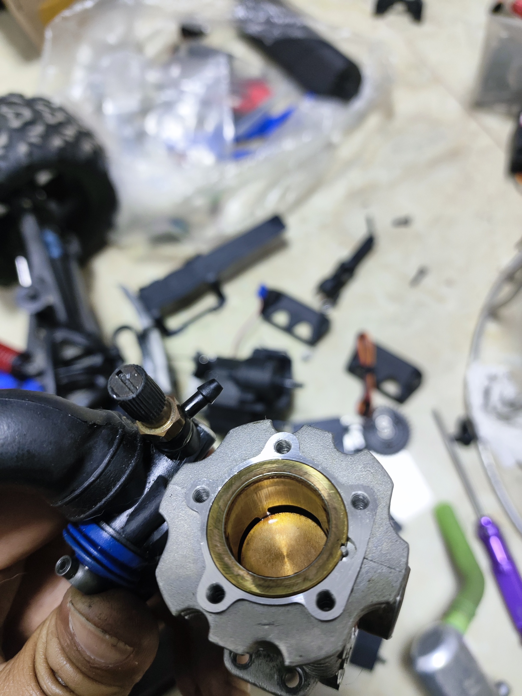

只要新的時候檢查清楚,之後空氣過濾沒有問題沒有異物進入、是不會有這麼深的傷痕
如果是浅的划痕正常吗?
Muffin 元老 Fans 发消息
发表于 24-9-3 09:30:24 来自手机 |显示全部楼层 来自: 中国
邻城酒肆 发表于 2024-09-02 22:41
如果是浅的划痕正常吗?
如果磨合初期发现浅划痕问题不大,后面注意点,能把它磨掉。只要出了磨合期是镜面就没问题

我一直想弄明白这种划痕产生的原因,是进灰尘了还是温度没控制好?还是有其他原因?

    原因很多,不好分辨,比如引擎内部加工遗留碎屑,进灰,转速没控制好,润滑不足,温度过高或过低,燃油质量等等这些都有可能。
    建议别多想,越想越难受,除非你玩专业的,那建议花点钱找专业的人办专业的事。如果只是娱乐玩玩,评判标准很简单,下地

统一回复一下   连杆实在是太紧了拆不下来   目前缸压感觉可以   就先这样把   更新兄弟们的指导

油再富一点吧。镜面有了,拉缸也有了。
