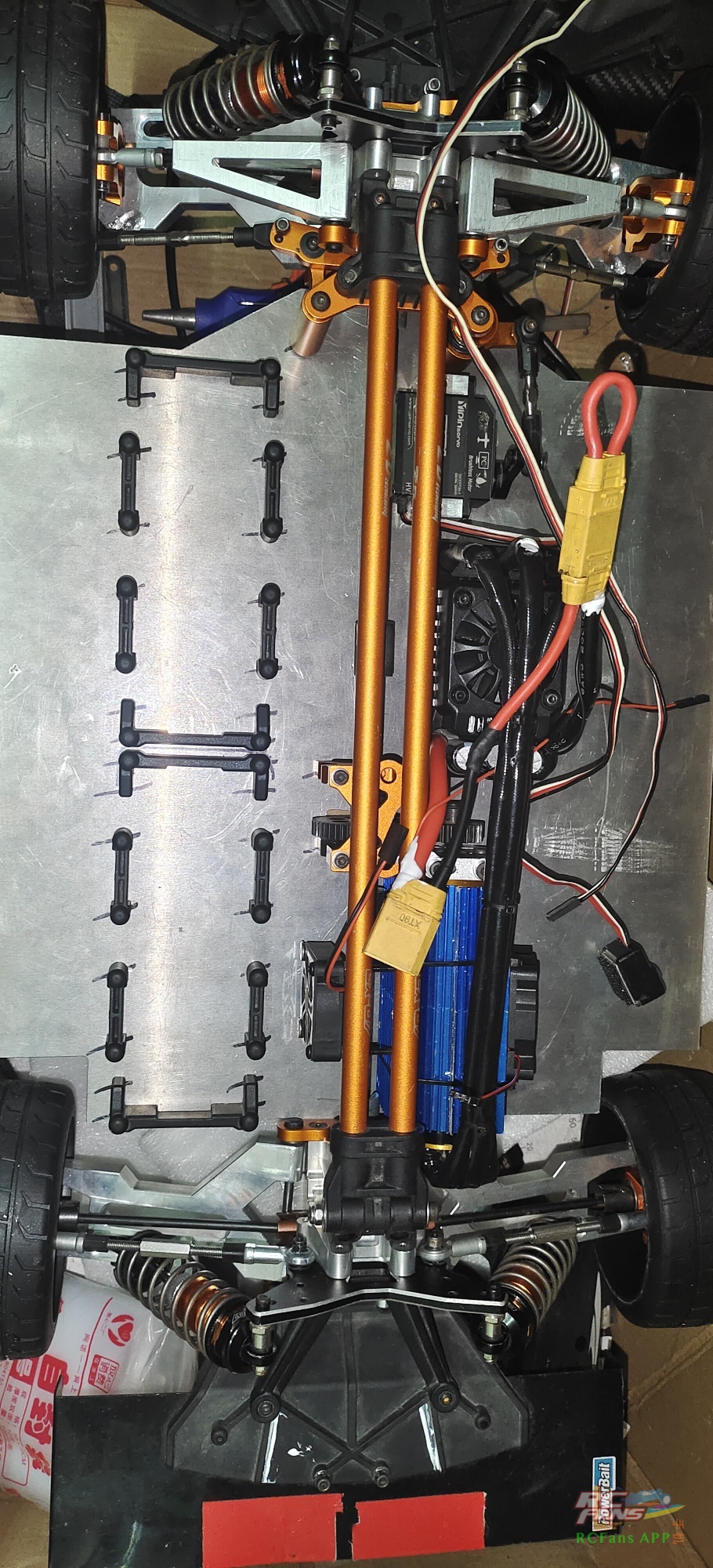

金属转向座,
金属C座(改轴承),
金属前下摆臂(6061),
金属前上摆臂(6061,鱼眼轴承),
金属转向组(加轴承),
金属后轴座,
金属后下摆臂(6061),
金属后拉杆(304拉杆+鱼眼轴承),
金属前后波箱(7075),
金属前后差速(s2钢接杯),
中转动直轴(钛合金),
升级电机座,
中传接杯(轴承钢),
全车传动轴更换轴承钢销子,
全车重12斤左右,
TP4070cm电机(全覆盖散热),
max5电调(升级高速风扇),
无刷70KG舵机,
乐迪r6遥控+R7接收,

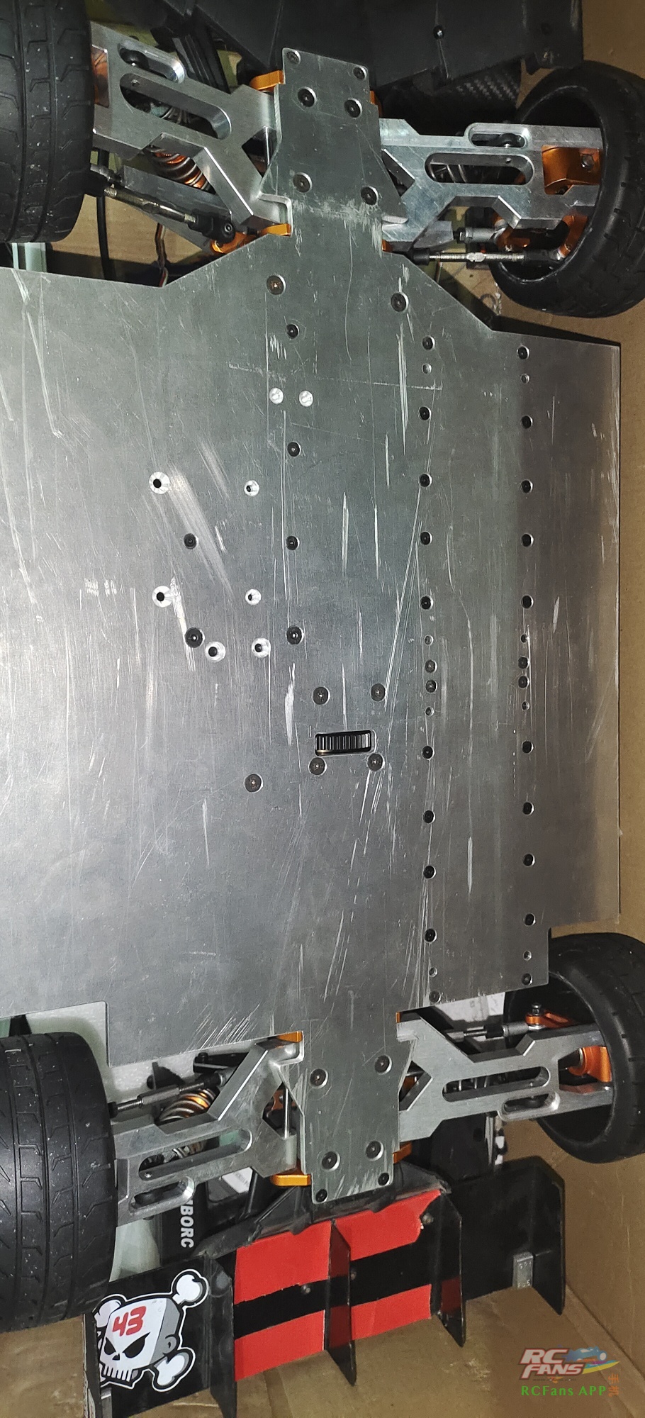

这个电池盒打孔怎么打的 ,能分享一下吗
桃花有南絮 高级 Fans 发消息
发表于 24-11-10 15:30:05 来自手机 |显示全部楼层 来自: 中国
坐在窗台听雨声 发表于 2024-11-10 15:25
这个电池盒打孔怎么打的 ,能分享一下吗
原厂底盘放要打孔的上面(贴多点双面胶粘牢更好),钻头放孔里,稍微施点力钻下,这样要打孔的板上就会留有痕迹了,
坐在窗台听雨声 论坛元老 发消息
发表于 24-11-10 21:23:50 来自手机 |显示全部楼层 来自: 中国北京
好像确实没有问题,我是用在别的上面
