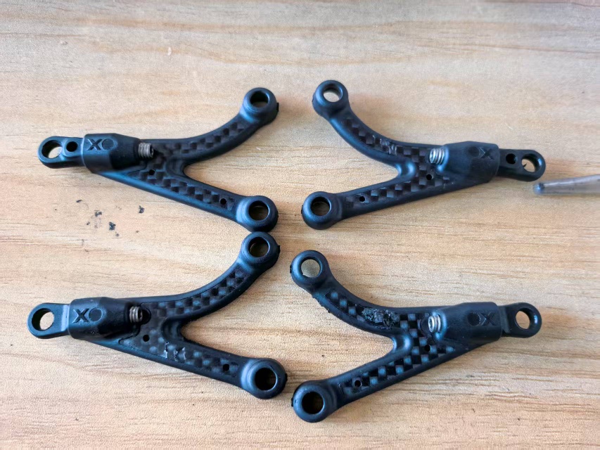

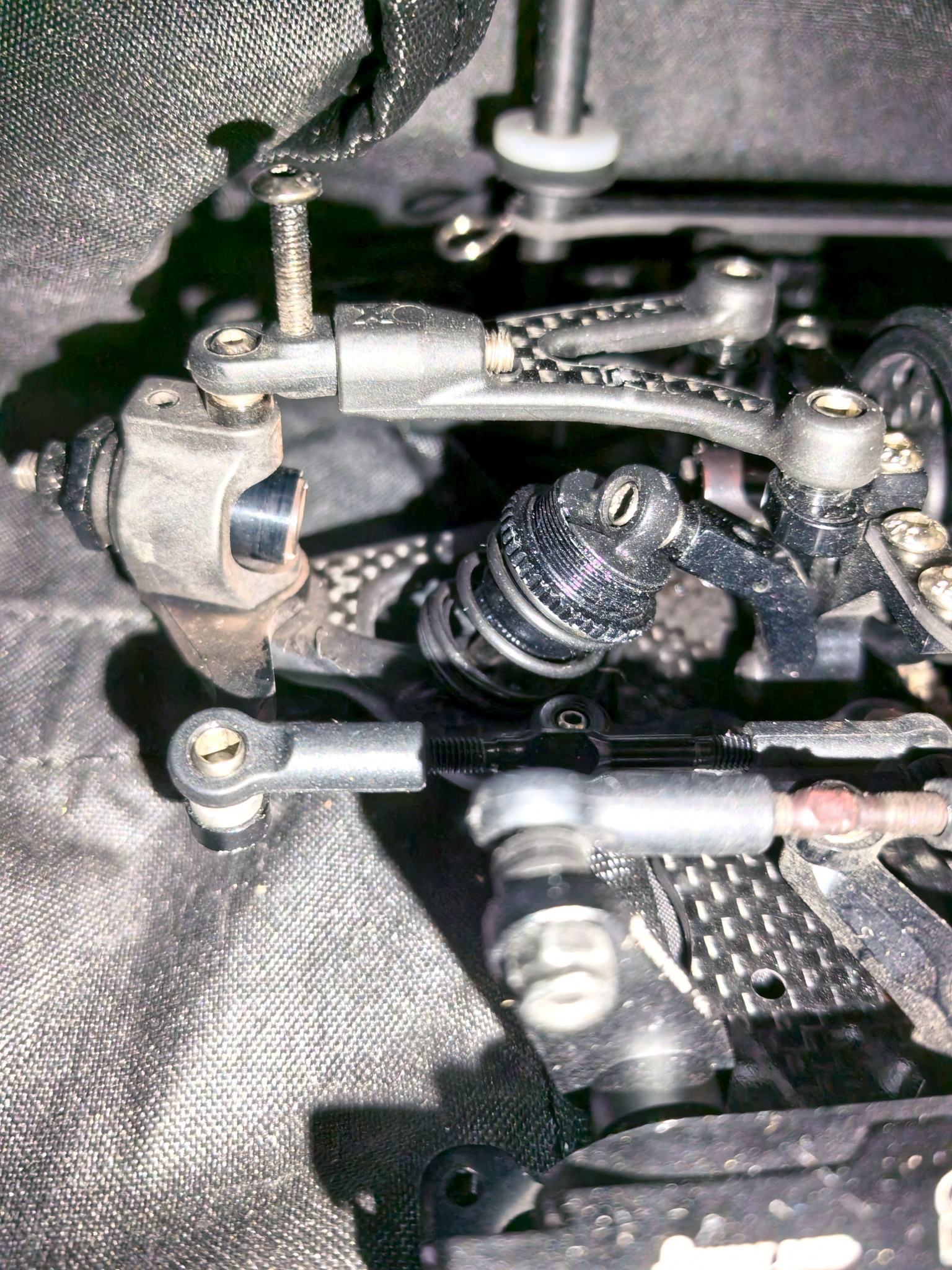

损坏的二楼板及左侧前三节棍,目前这套变形的二楼板,神器的地方就是依然还能正常使用,开起来并不会觉得他是坏掉的

一般的碰撞车架主体完好无损,大的碰撞上摆臂碳纤维部分会先断裂保护车架同时也提醒车手车架变形,但不会完全断掉,四个塑料轮杯是不会坏的,这也是为什么国际赛事能跑完全程还能取得优秀成绩的原因吧,设计的很棒。
损耗方面:
上摆臂损耗是巨大的,感觉它承担了所有碰撞。原厂轴承质量一般,跑电房是必须经常换一批新的,所以也无所谓了。二楼板是比较容易扭断的部分,所以可以多备一些副厂件,效果是一样的。跑到现在传动部分的我只跑断了左前轮三节棍一根,其余都还完好。这个我觉得算正常损耗吧。

两楼板装反了开放式的对应头部
