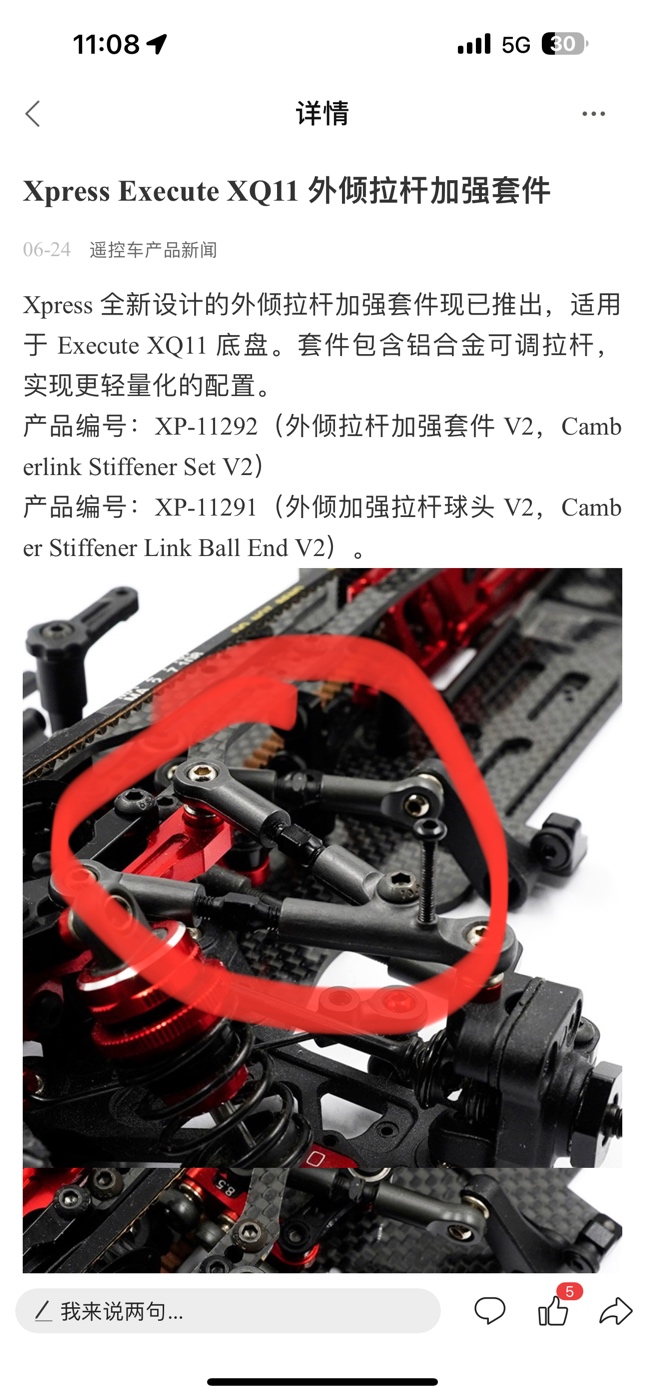

山哥,像这样摆臂该怎么调呢,和正常一根的一样调整方法吗
山到飞来飞去 终极 Fans 发消息
发表于 25-8-30 15:46:01 来自手机 |显示全部楼层 来自: 中国广东
有一个caster指针的,装上之后camber和caster一起调。
