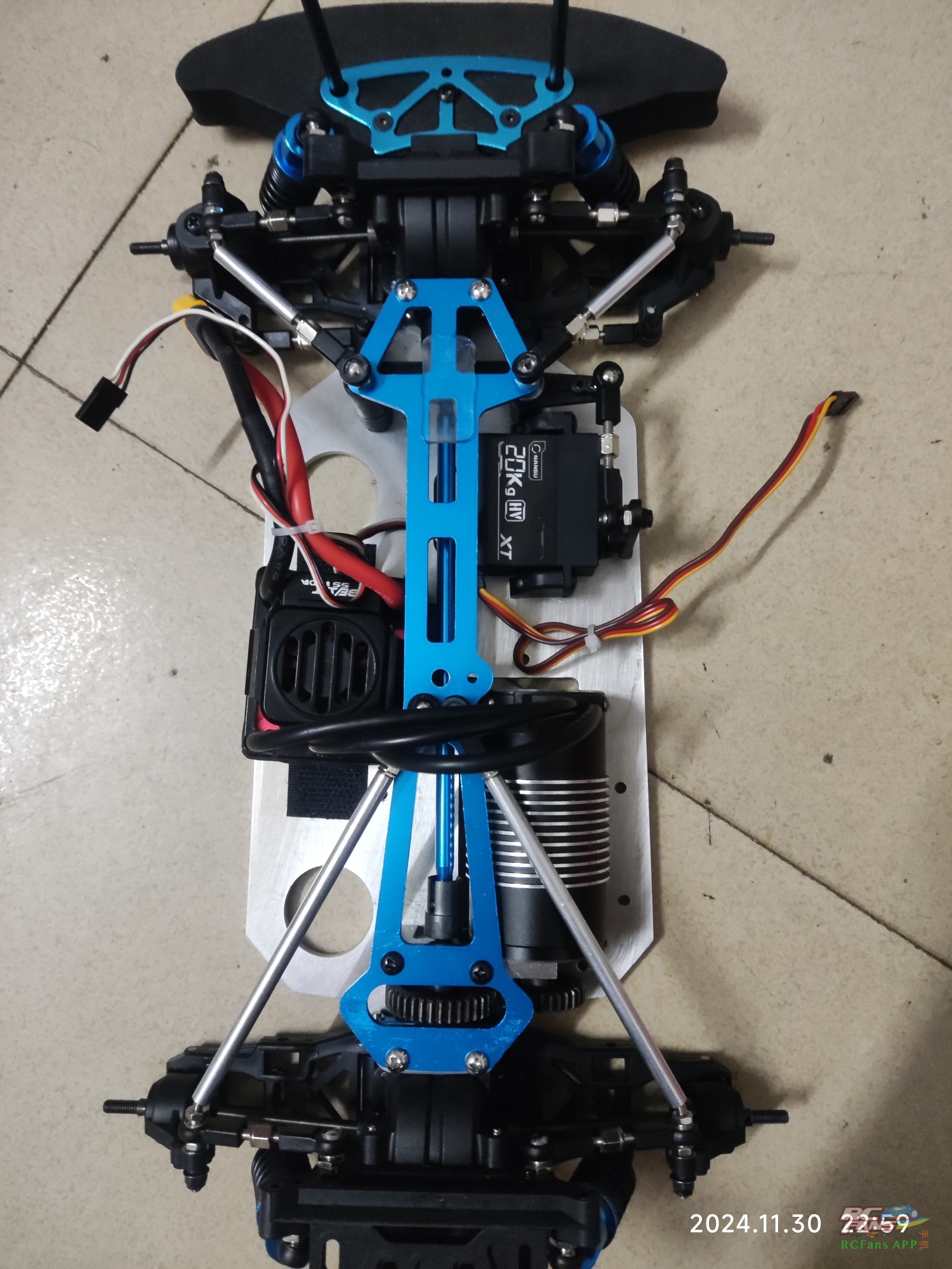

中特威150a电调,富斯gt2遥控。现在出现的问题是电调插在第二通道能完成设置流程,但是重启电调后开机没有自检声音,扣油门电机没反应,舵机正常。如果把电调插在第一通道能完成设置流程,重启电调有自检声音,电机正反转刹车正常,二通道的舵机也正常。但问题是一通道是发射机转向控制的……也就是说我要用转向来控制前后……。换另一个有刷电调又是正常的,转向是转向,油门是油门。第一次玩电车,买的二手电调,不会中招了吧?还是要换遥控?

重启电调不自检,应该是电调输入信号异常。
这个感觉是兼容问题,换个接收或换个电调对比下,电调问题的可能性大。

解决了,遥控器的问题
