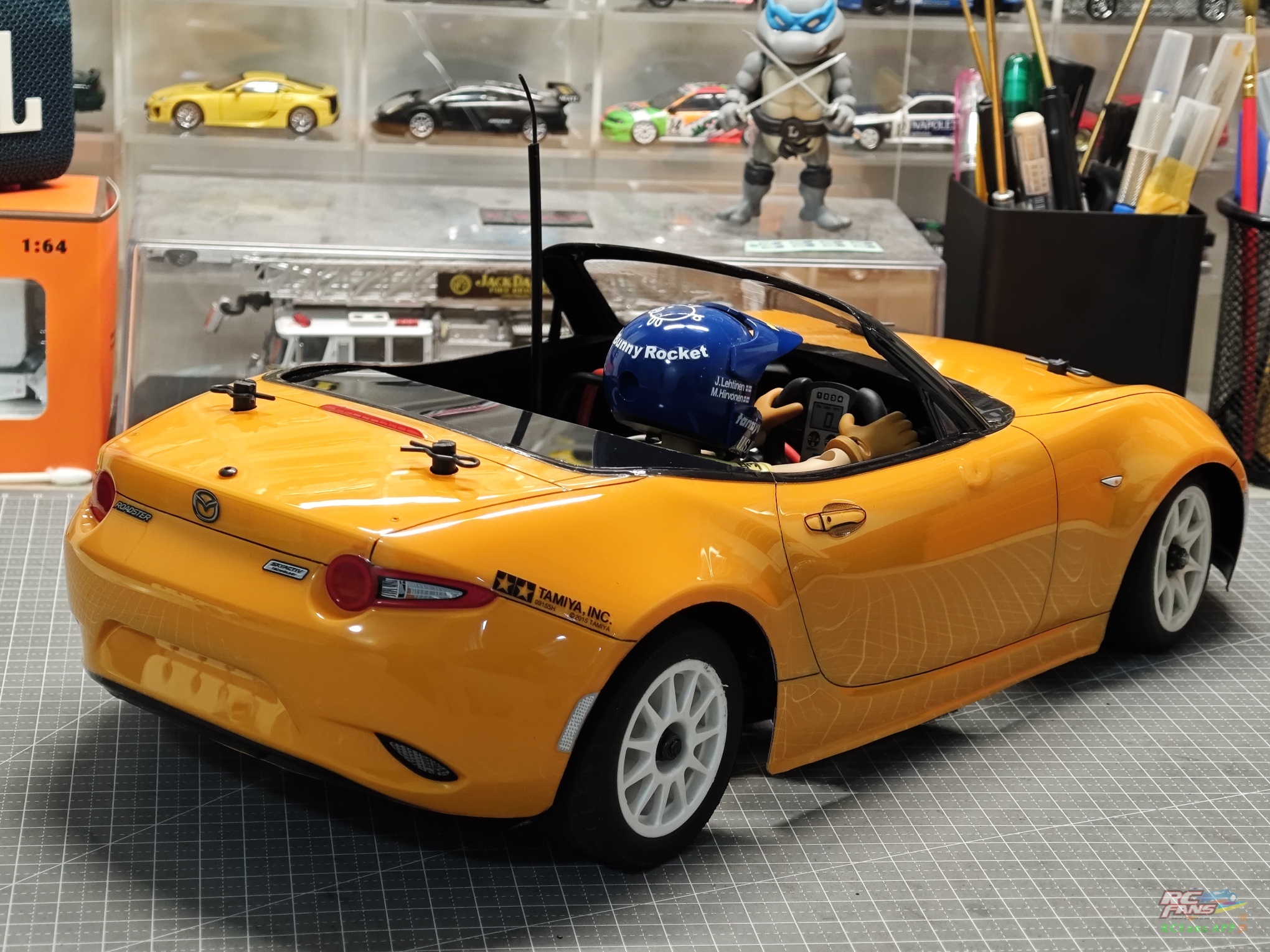

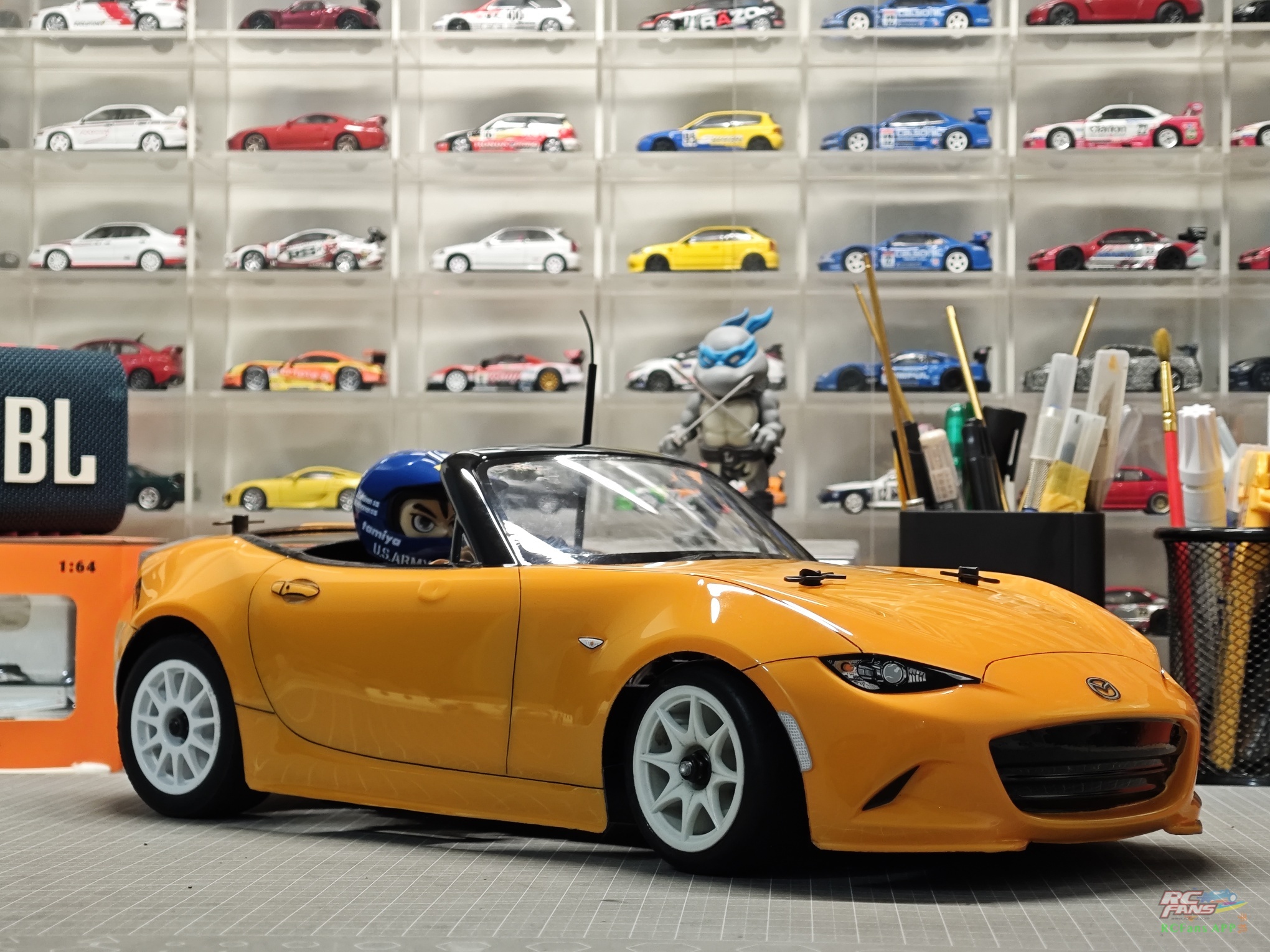

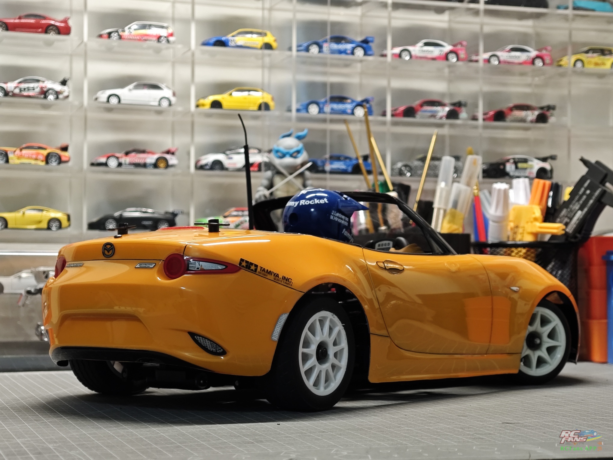

然后就心心念自己也做一个敞篷车壳。作为JDM铁粉的我肯定不会选只会上树的车型,家里的M08也没合适的车壳,M车、JDM、敞篷,各种要素都具备的车型MX5肯定是最合适的,当然ABC也有很多好看的M车车壳,但考虑到性价比果断放弃话不多说,直接上成品。

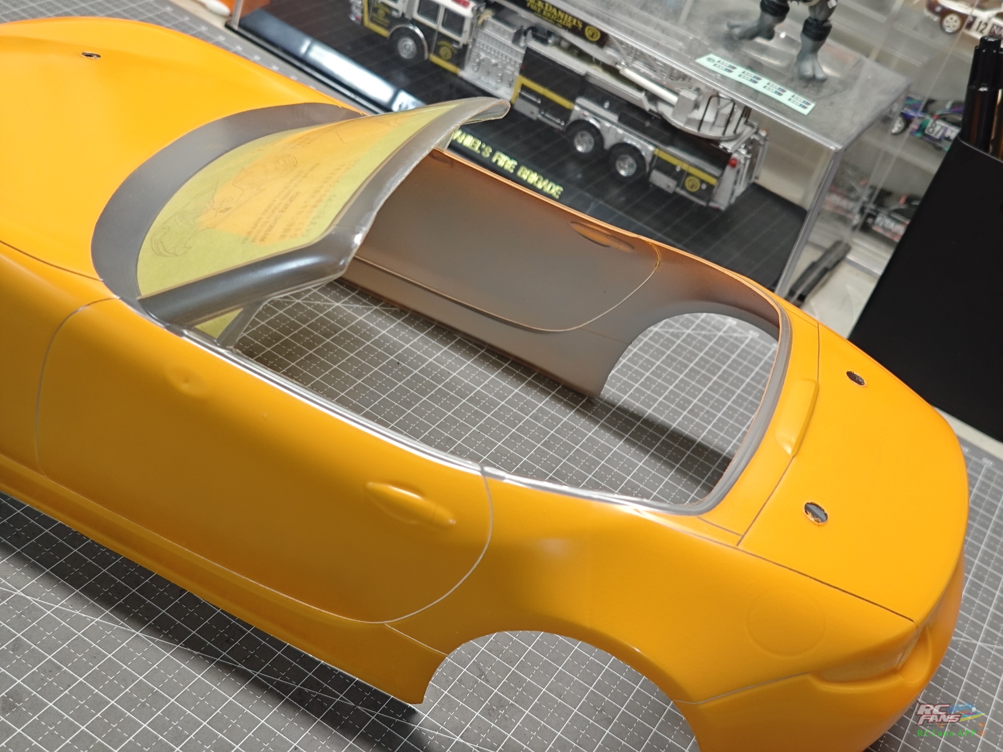

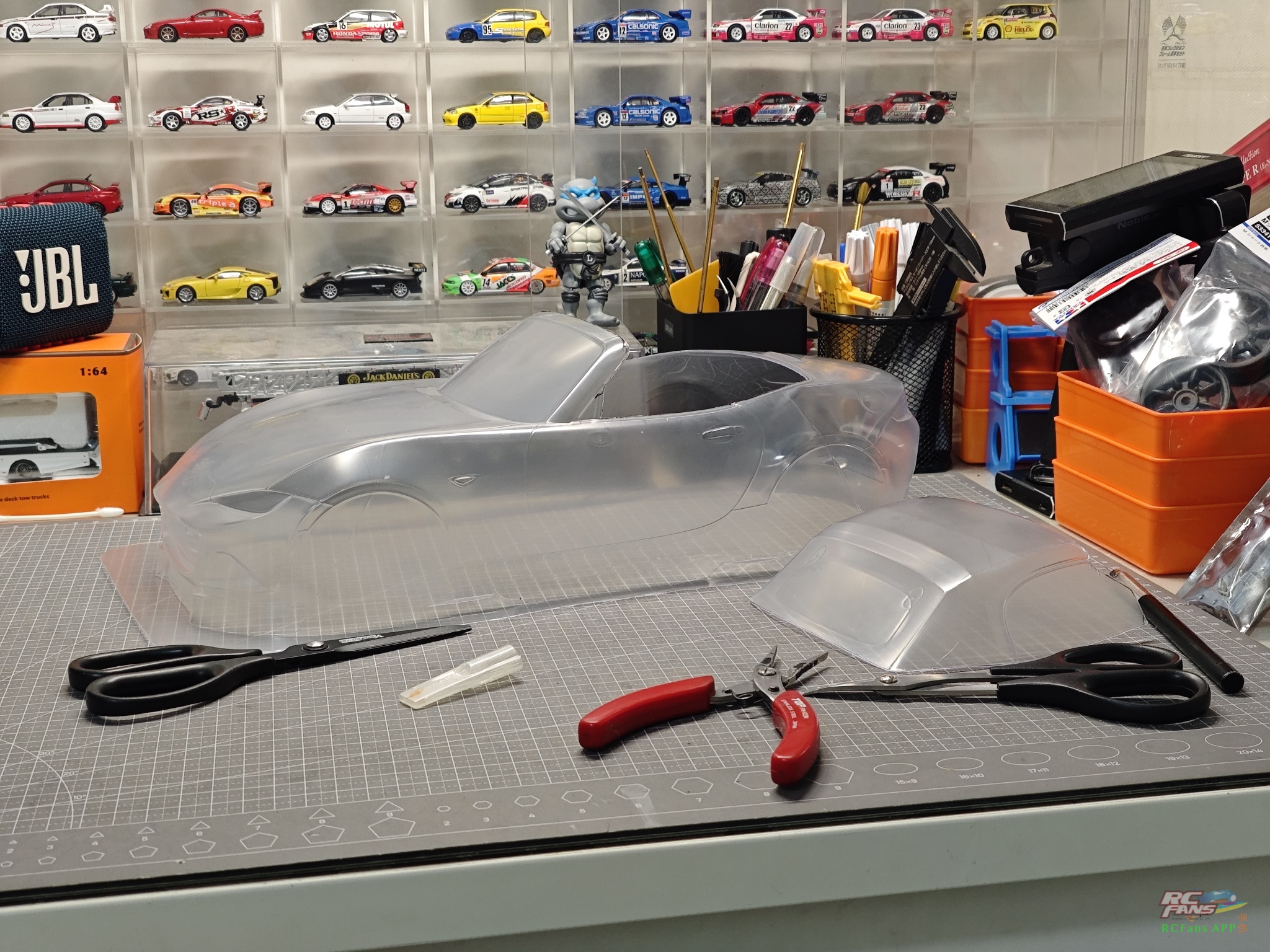

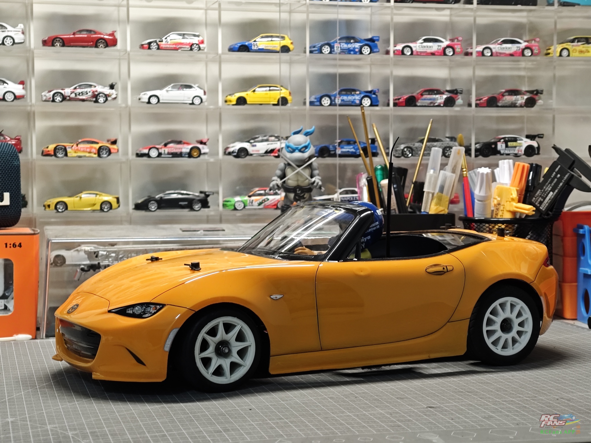

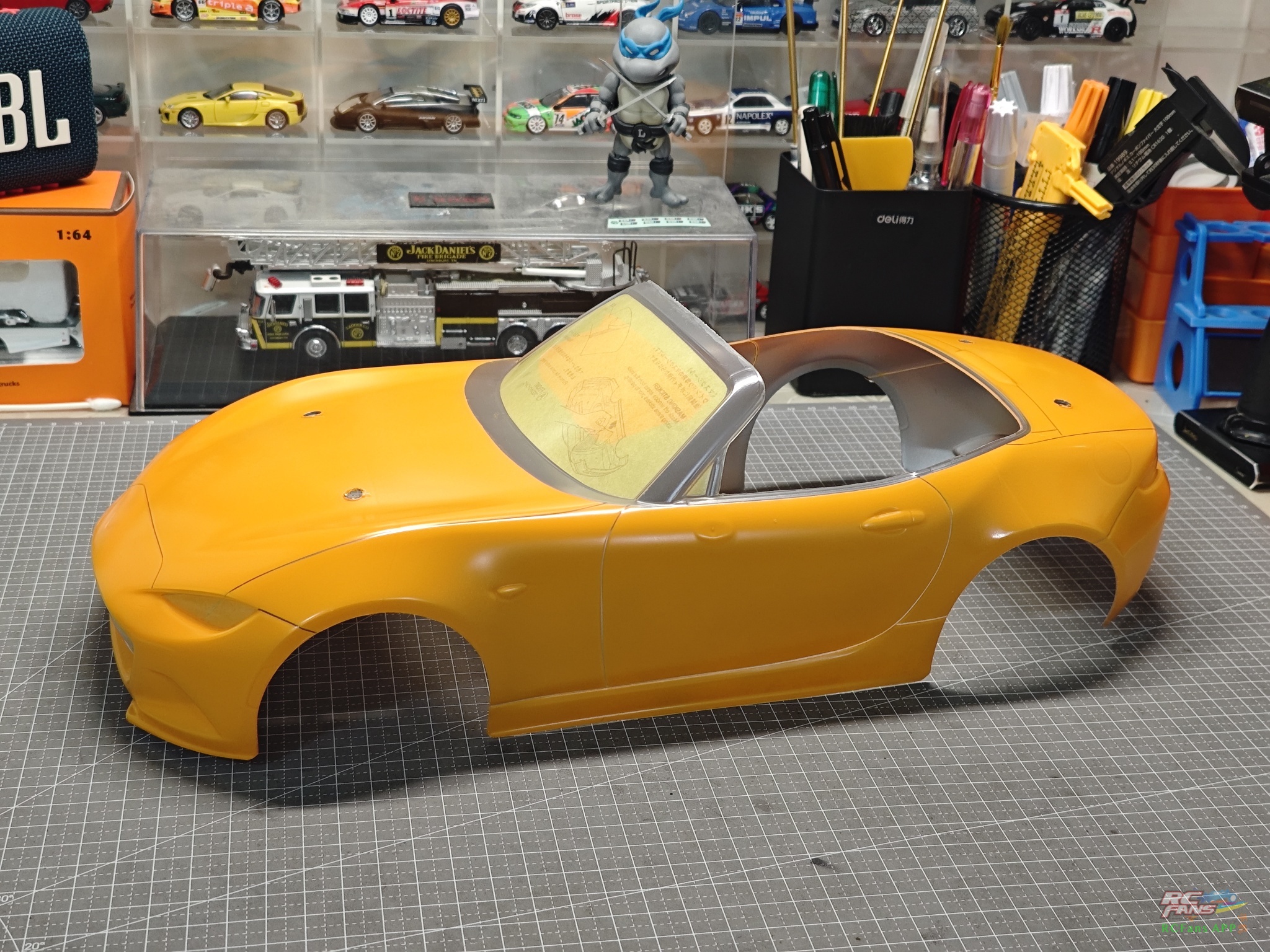

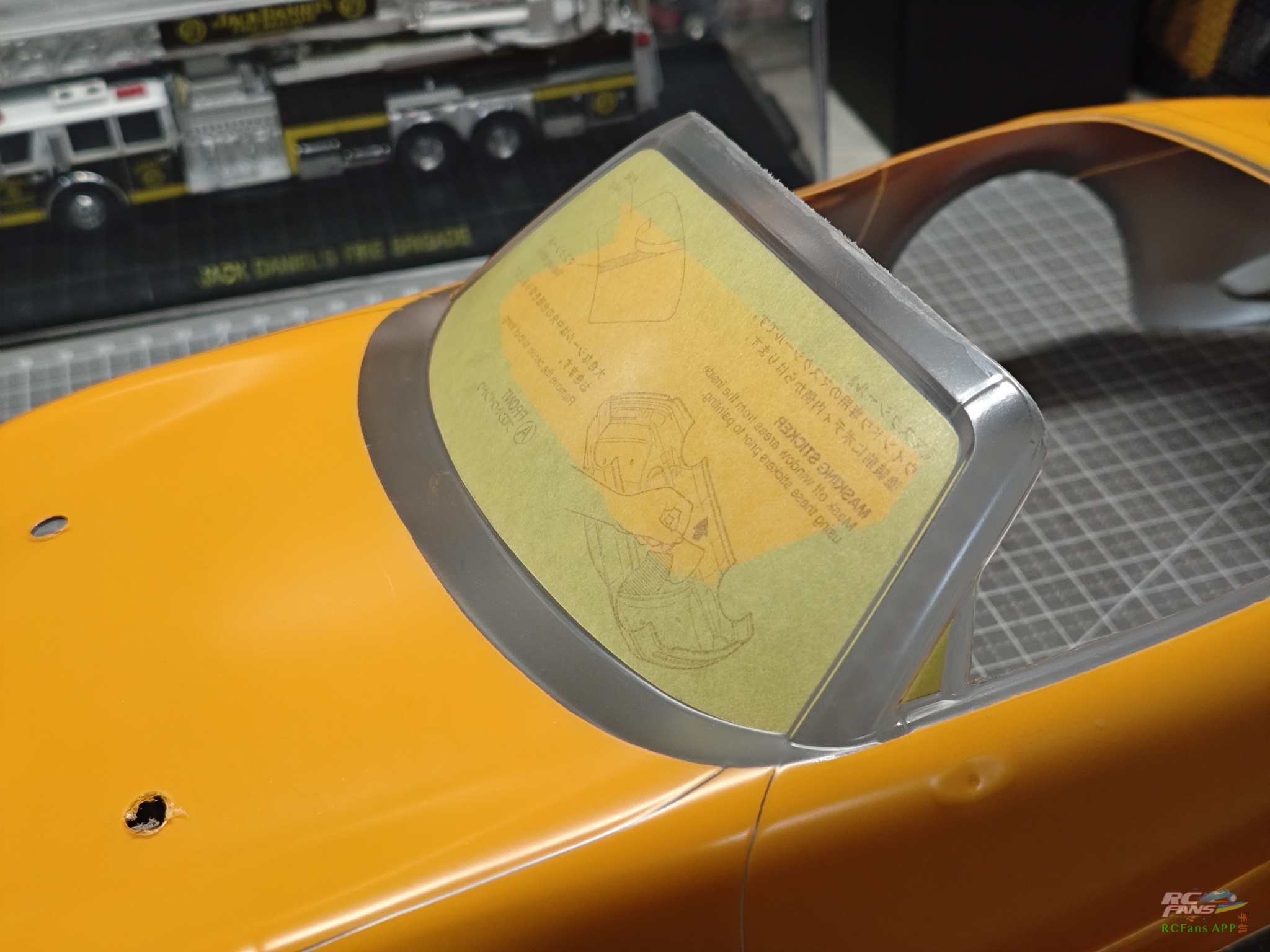

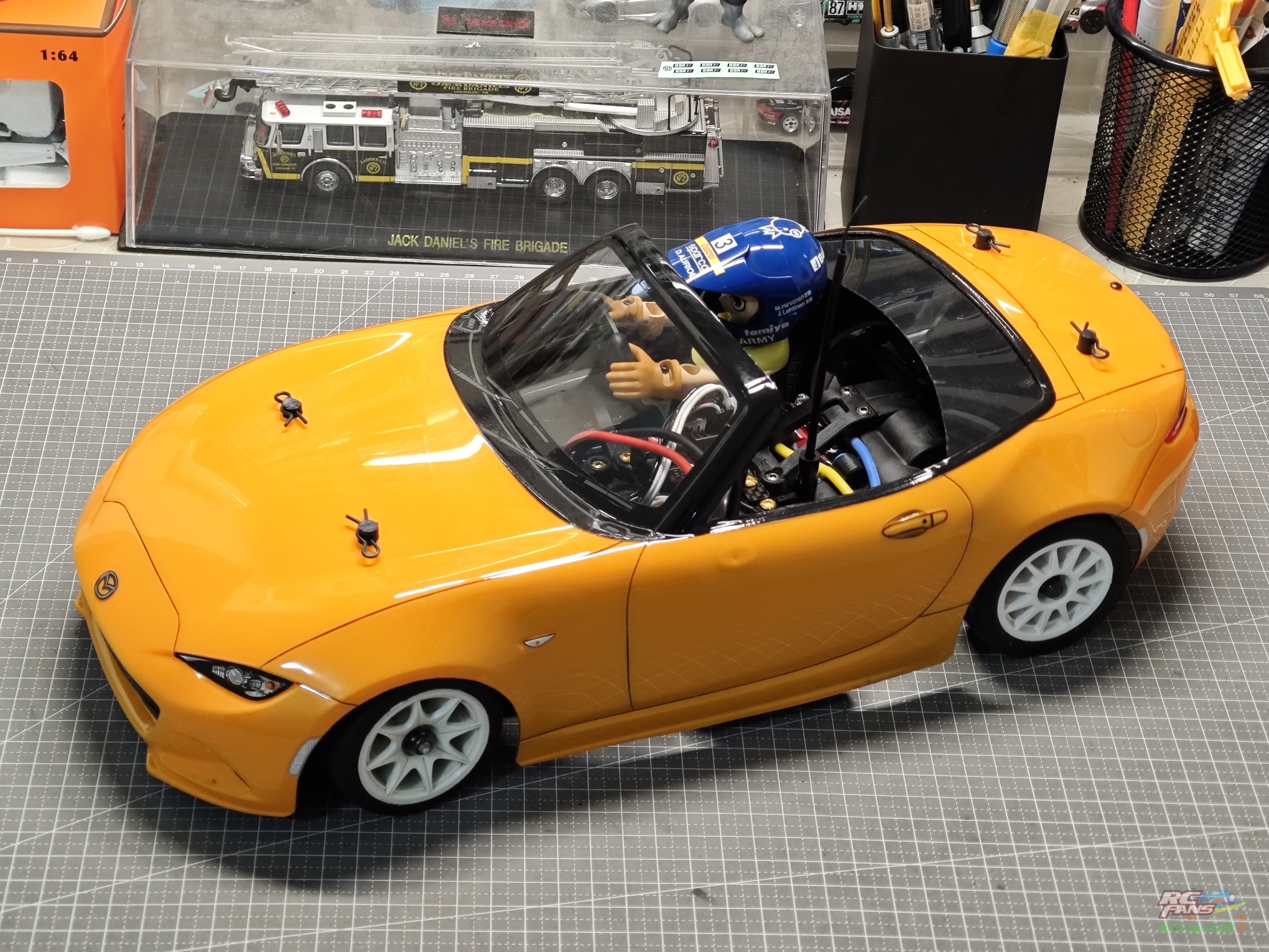

经过上次的AMG GT之后,第二次裁车顶效率高了很多,人偶还没做,先用儿子的TT01人偶。车灯做了遮盖但没做灯组,本来打算做上防滚架也没有做,因为某些主观因素(懒)拍照留恋完成,接着开始下地征战本地模友筹建的赛道

谢谢支持!因为考虑到要下地,所以也没搞太多细节,其实还可以加灯组、防滚架、座椅等等
超级细胞 长老 Fans 发消息
发表于 24-12-18 22:08:10 来自手机 |显示全部楼层 来自: 中国河北沧州
加多了恐怕要暴装备吧,现在这样也挺好看,板板正正的
Jerry1986 终极 Fans 发消息
发表于 24-12-18 22:39:25 来自手机 |显示全部楼层 来自: 中国广东广州
是的,主要是固定方式可靠,下地也不容易爆装备

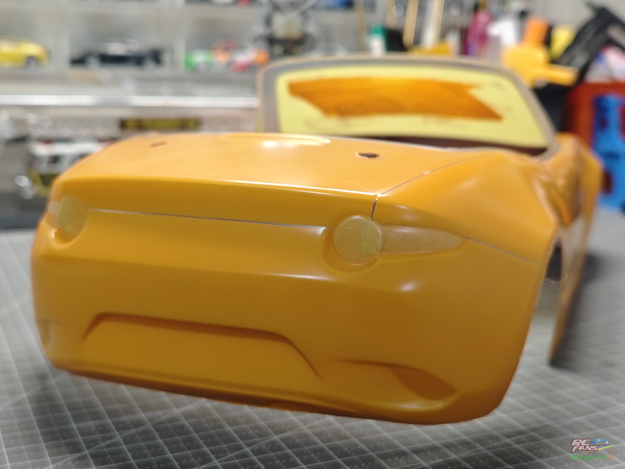

lyxskycover 高级 Fans 发消息
发表于 24-12-18 23:59:42 来自手机 |显示全部楼层 来自: 中国上海

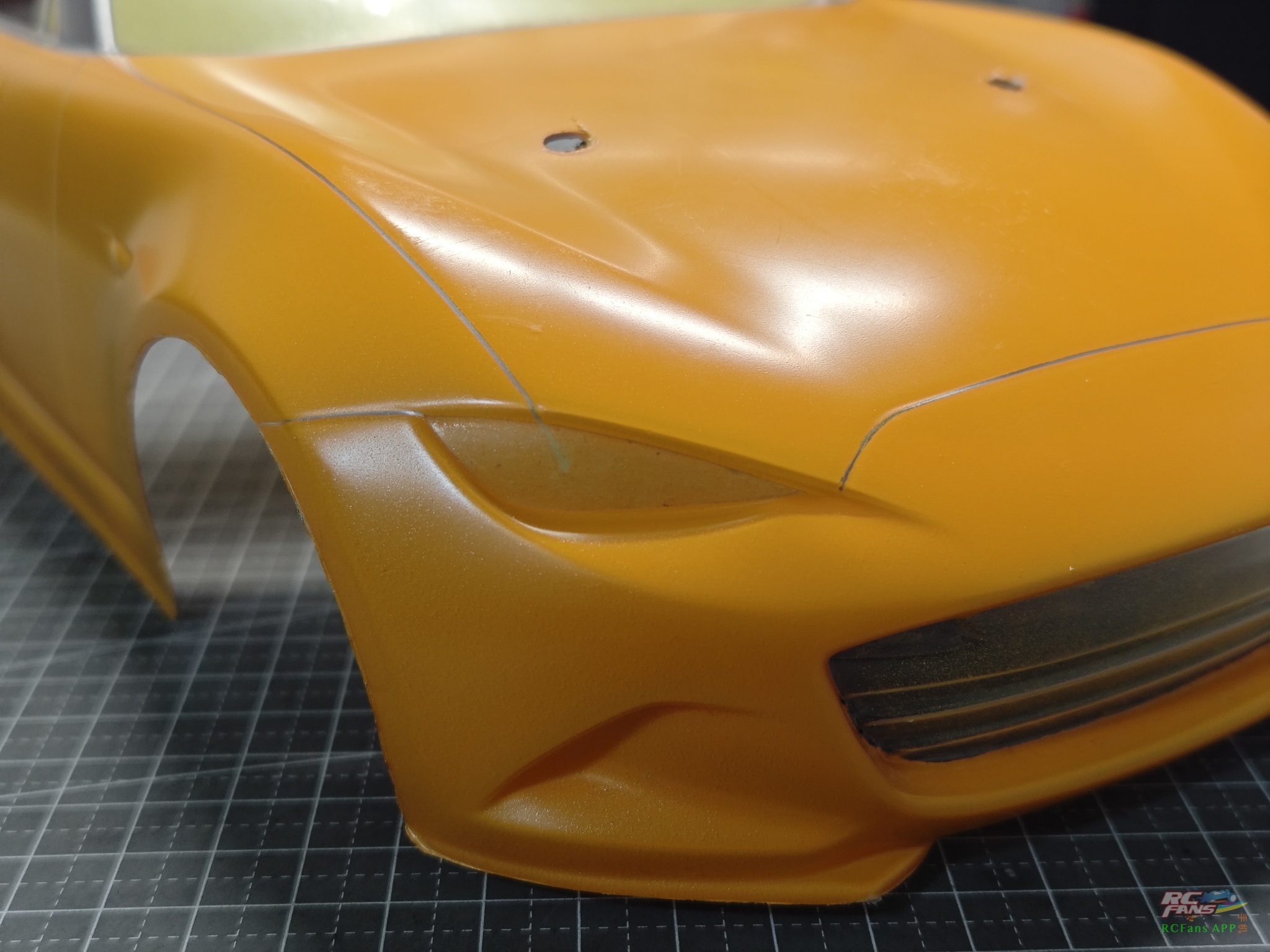

问下色号,以及车身间隙那些缝隙是怎样没上到色,留成透明的
发表于 24-12-19 06:24:35 来自手机 |显示全部楼层 来自: 中国广东
主色PS19,0.5㎜遮盖纸贴车壳线内喷PS5,俗称内喷车壳线
