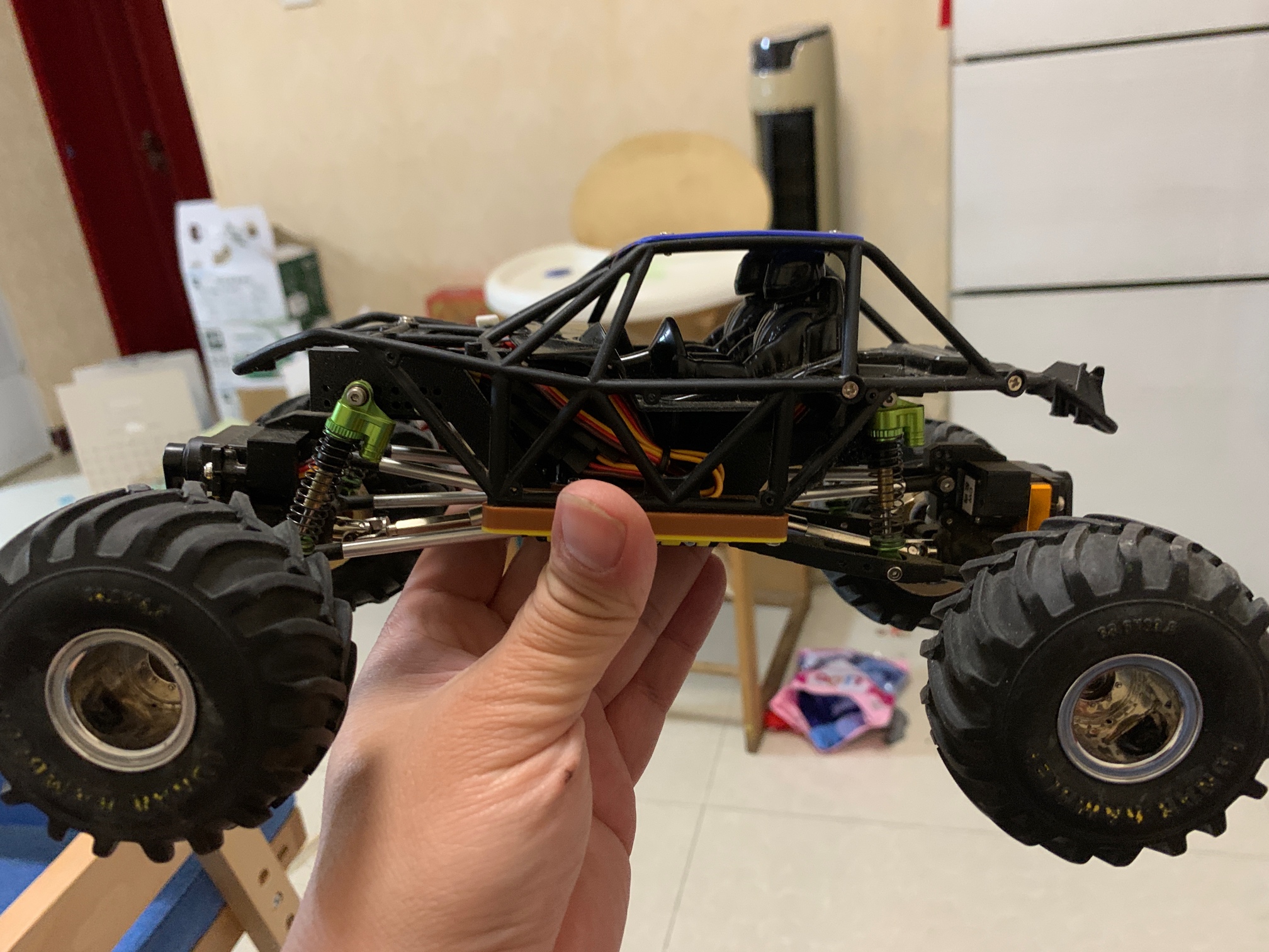

门桥在大脚车上总是感觉怪怪的,于是把FCX24拿来做几个转换零件,就变成了直桥。
之所以改它,而不是用其他的直桥底盘,是因为它家有差速器,而且双速波箱也不错。
jog 超级元老 发消息
发表于 25-1-17 11:46:15 来自手机 |显示全部楼层 来自: 美国
用了几个SCX24的零件,比如加长半轴,比如转向杯。还有几个打印的零件。
手上的三台四驱小大脚,拍个合影

请问加长半轴能加多少?,最近想增加一点儿轮距

取决你用多长的半轴。我用的是SCX24的半轴,市场上有标准长度的,+4,+8,+11 ,但都不太好买。
如果你又想换成直桥,又要加宽,建议换个车吧。

门桥加宽,这个半轴是通用的?

不算通用。FMS的差速用2.5的扁轴,SCX24用3mm扁轴。我是把SCX24的半轴磨小了一圈才能用。主要是SCX24零件非常多,可以选择各种组合,满足多样需求。
