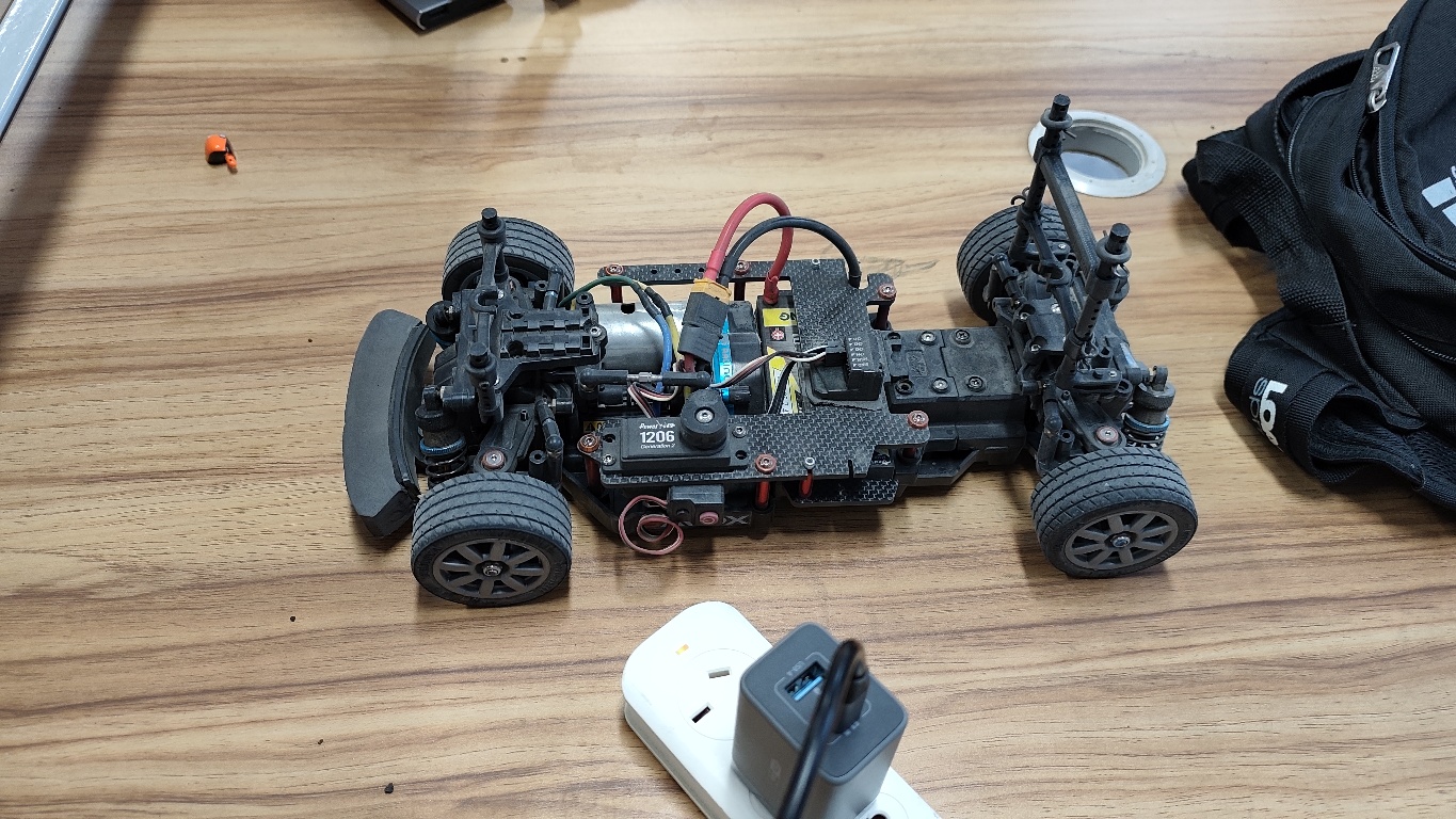

点评
1.看似复杂其实结构非常简单
2.看似可调其实没什么可调
3.升级m车短避震后基本不用调downstop
4.虚位大但是很好解决,胶件质感不错
5.舵机座设计有严重缺陷,车头段刚性不足
6.ars系统弥补了转向不足,虽然转向角小但也只需要50-60的epa就足够

来个改装清单呗
EBWORKS 元老 Fans 发消息
发表于 25-1-24 21:26:35 来自手机 |显示全部楼层 来自: 中国辽宁大连
tt02低摩擦球头*2套
m车专用弹簧(前硬后中或者软)
闲鱼玩家自制碳纤维二楼板
yr电机座
全车轴承
田宫m车金属避震
动力为好盈1080+白皮,齿比5.58
高能4300mah短电
1206g3舵机
轮胎为普通60d,内胆前超硬后硬
