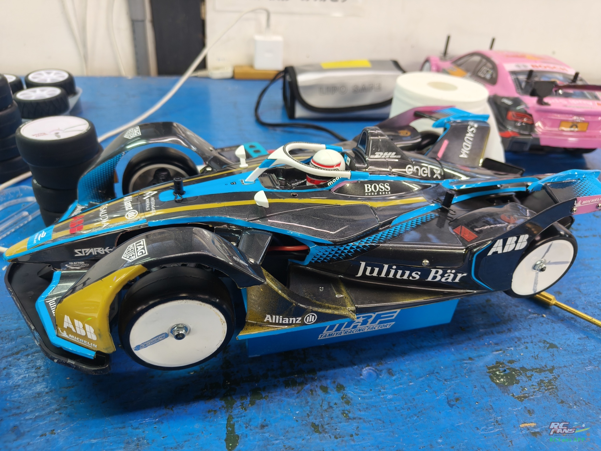

先说结论这车原厂状态下也是蛮好跑的。我的电设是:黑皮猪马达,turbo60A的有刷电调,Futaba301U(应为短身舵机,请勿模仿使用标准舵机)和硬壳长电。天太冷了,热熔胎热不起来,跑了两圈就换rush的纹路胎了。原厂车辆设定呢,中规中矩,不推头也不甩尾,可以跑直。不过这个壳空力很弱,高速弯得降速,不然就走大,好在换轮胎后机械抓地高,弥补这一问题。黑皮猪的大直道还是可以跑蛮快的,发热在冬天还行。低速弯转向还是很OK的,带点油门也完全可以转过来。因为车架整体架构和TA07蛮像的,本身手感就不会差。但是原厂可调校的地方还是不多,得自己动手了。原厂也是十字螺丝,多少有点难受的,不够这个可以低成本解决。还有一个就是整体结构比较复杂,维护起来不是很方便。最后就是空间问题,田宫车架经常出现,这款车架如果要上无刷,xr10的电调无法上车,得换更薄的电调风扇,或者用xr14带Justock G3跑。我Ft1S也已经下地了,但是有点小问题还待完善,并没有很好的跑完一整节练习,还需等我整好了再来。
总结一下这个车,外观好看原厂就可以下地跑很快,新手上路完全适合。车架结构也符合目前平路电房的主流结构。但是较低的空压和调校空间少了一些乐趣,想要玩好就得自己动手丰衣足食了,不过对于新人也算是磨炼熟悉A臂车架的机会?后续我再多试试,下一步先解决ft1s的一些问题。
