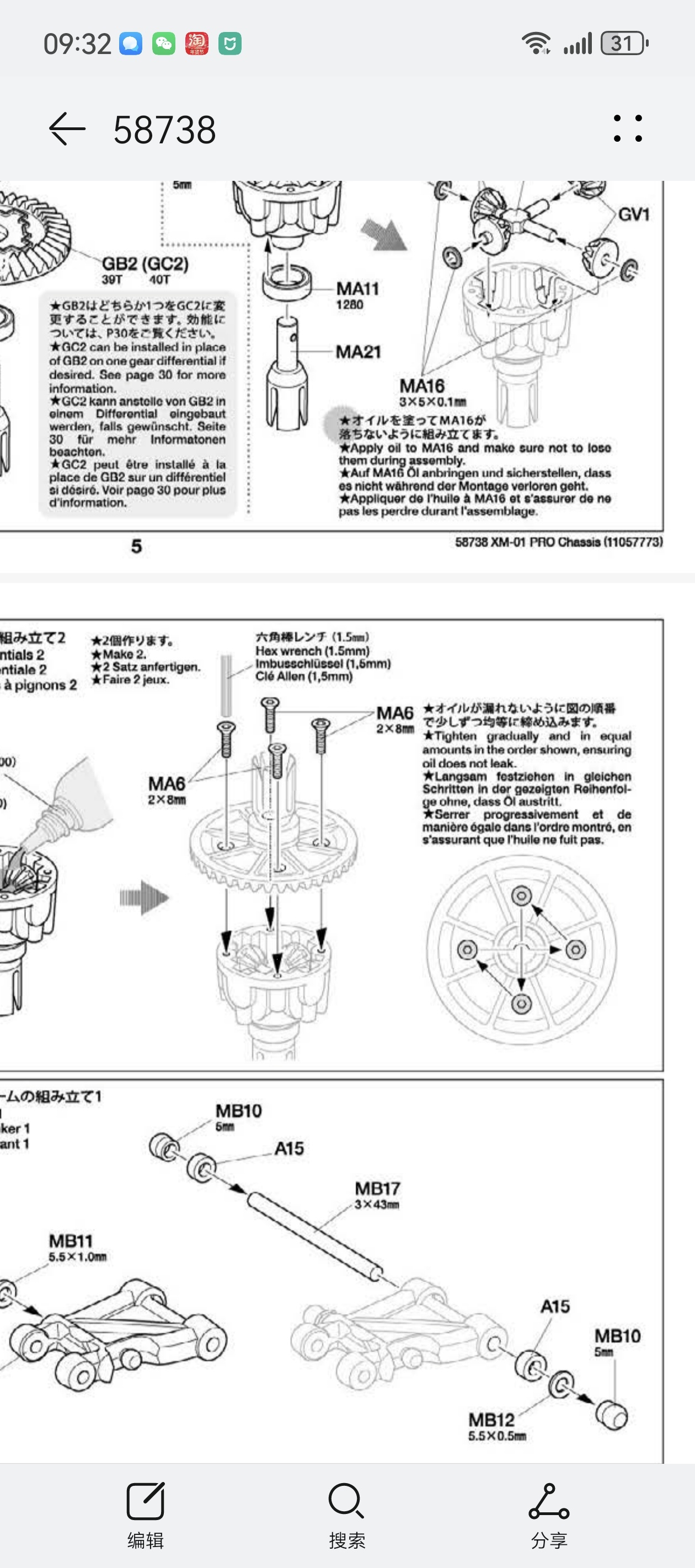

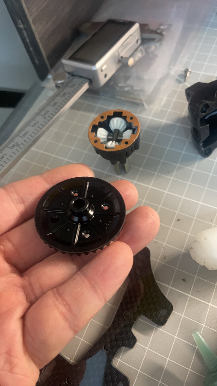

田宫所有差速是伞齿安装时一定要注意差速的螺丝不要拧的太用力,差不多紧就行,太用力齿轮拧变形就会有噪声,要和视频上一样检查下,有噪音立马拆了重新装,不然时间长了形变就回不来了,已经买了配件准备换掉,如果你的田宫车比别人的噪音大,就检查下差速吧!

田宫的差速大齿,正常来说四个螺丝对角拧到位,稍微紧点也可以,视频中这种情况可能是大齿拧的时候歪了

不是太用力的原因,而是螺丝锁紧力度不平衡,偏摆歪了,要按说明书4个螺丝交叉锁紧,力度一致,基本没事,另外yr的差速会好点。还有像tt02(s br )这些,波箱盖也不能锁太紧,要松一点,不然会发出尖叫,别问我为什么知道,田宫入门的东西就没啥精度可言,哈。

玩油车过来的十字锁都是基础的,当时就是感觉这个塑料可能会漏就多用了点劲!

可能是模具精度问题,最近装tt02br,差速也不太顺,毕竟田宫……模具都历史久远,尤其买那些复刻复古车,模具钢印还有198x 199x年的,真的原汁原味,可以换yr的差速试试

差速那个,用丝锥锥一下,再拧,就很好拧
发表于 25-2-10 17:07:22 来自手机 |显示全部楼层 来自: 中国湖北武汉
拧的顺序,再个就是换高强螺丝,田宫螺丝软

田宫的件软除了abs件只能大力出奇迹,混碳或者纯尼龙的都不能拧太紧否则零件会变形
