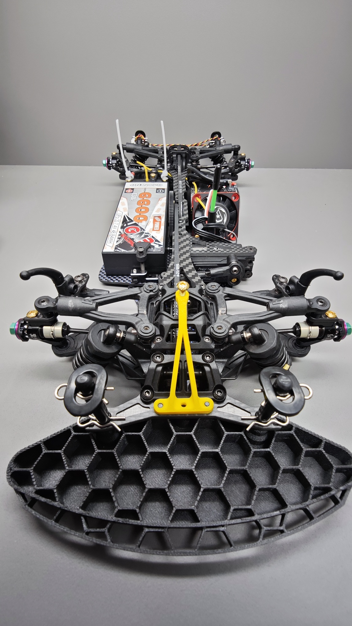

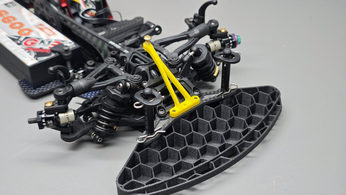

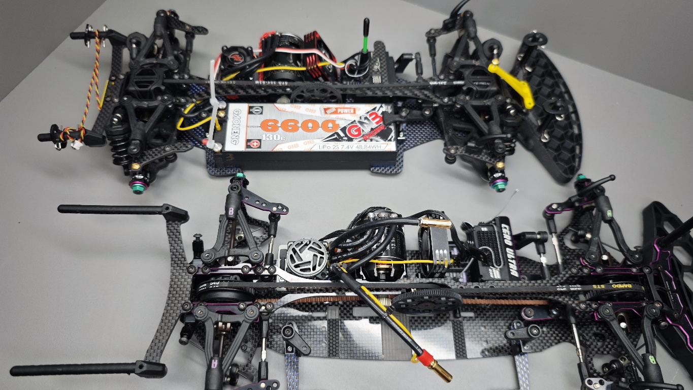

第一台平跑选了入门的cero~断断续续做升级让她尽可能有战斗力
也顺便入了Cero ultra~

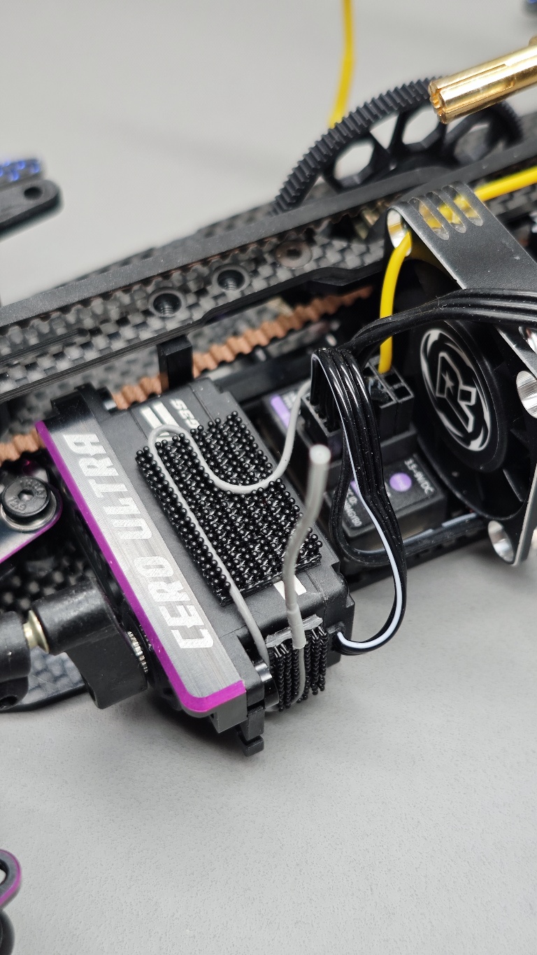

边关月 终极 Fans 发消息
发表于 25-2-14 13:21:08 来自手机 |显示全部楼层 来自: 中国

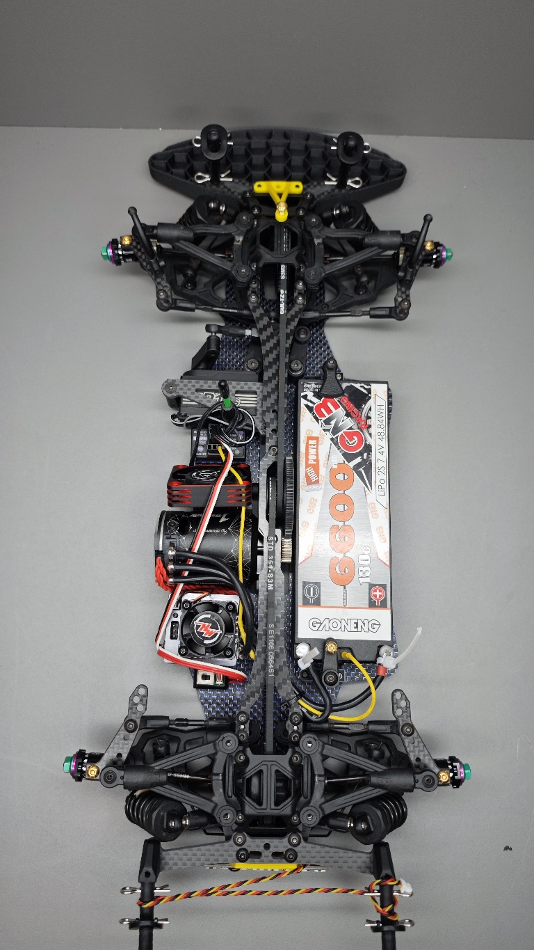

ult的信号线真讲究
PS:那根黄色线是什么?
孤独的宇宙人 中级 Fans 发消息
发表于 25-2-14 14:54:57 来自手机 |显示全部楼层 来自: 中国浙江杭州
边关月 发表于 2025-02-14 13:21
ult的信号线真讲究
PS:那根黄色线是什么?
平衡线 测单片电池电压判断整体还剩多少电 是一个布线和便捷性比较折中的方式

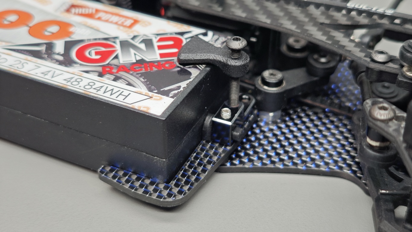

蓝色碳纤哪里订的
飞车手 论坛元老 发消息
发表于 25-2-14 15:24:12 来自手机 |显示全部楼层 来自: 中国
ult的信号线真讲究
PS:那根黄色线是什么?
电压检测线  设置单电芯3.7的时候遥控器报警  这样收车的时候 电池就是3.8左右   回去就能丢电池盒里了

发表于 25-2-14 15:27:39 来自手机 |显示全部楼层 来自: 中国
普娘木 发表于 2025-02-14 15:18
蓝色碳纤哪里订的
找碳纤维厂家订的   订货周期差不多2个星期
他是最表面一层铺了蓝色和银色的纺织线  加工的时候没倒角  就会有毛  要打火机烧一下然后用砂纸轻轻磨下  就完美了~好看是好看就是太费人工了
飞车手 论坛元老 发消息
发表于 25-2-14 15:30:26 来自手机 |显示全部楼层 来自: 中国
ult的信号线真讲究
PS:那根黄色线是什么?
3m的蘑菇塔扣  挺好用的
