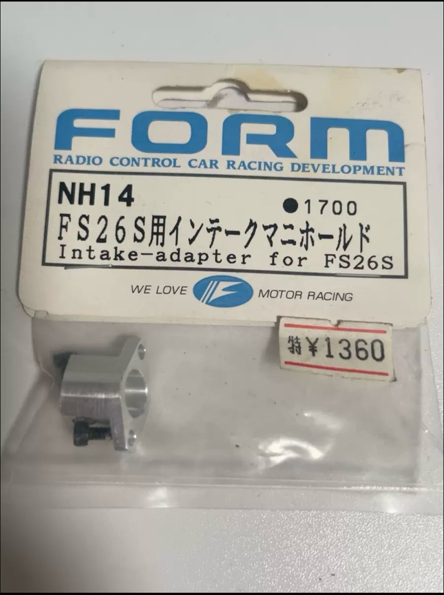

买了一个原装化油器转接头 发现好像不能装中阳18的化油器 固定螺丝不一样,大佬们这个原装的化油器转接头要买哪个适配的os化油器啊

口径应该是10mm的,老款的cv系列应该可以

那个原厂化油器接口 ,就是os max10的古董化油器,闲鱼一大把老max10

好的,我今天问了咸鱼的胡哥,也刚告诉我就是os max10的化油器
