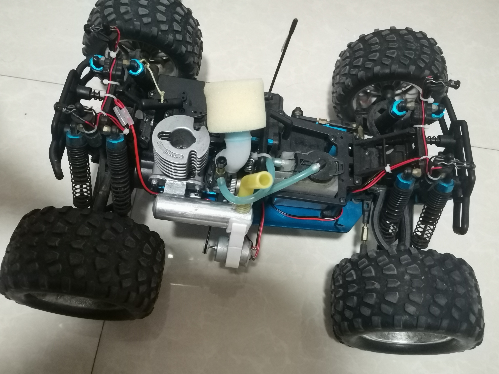

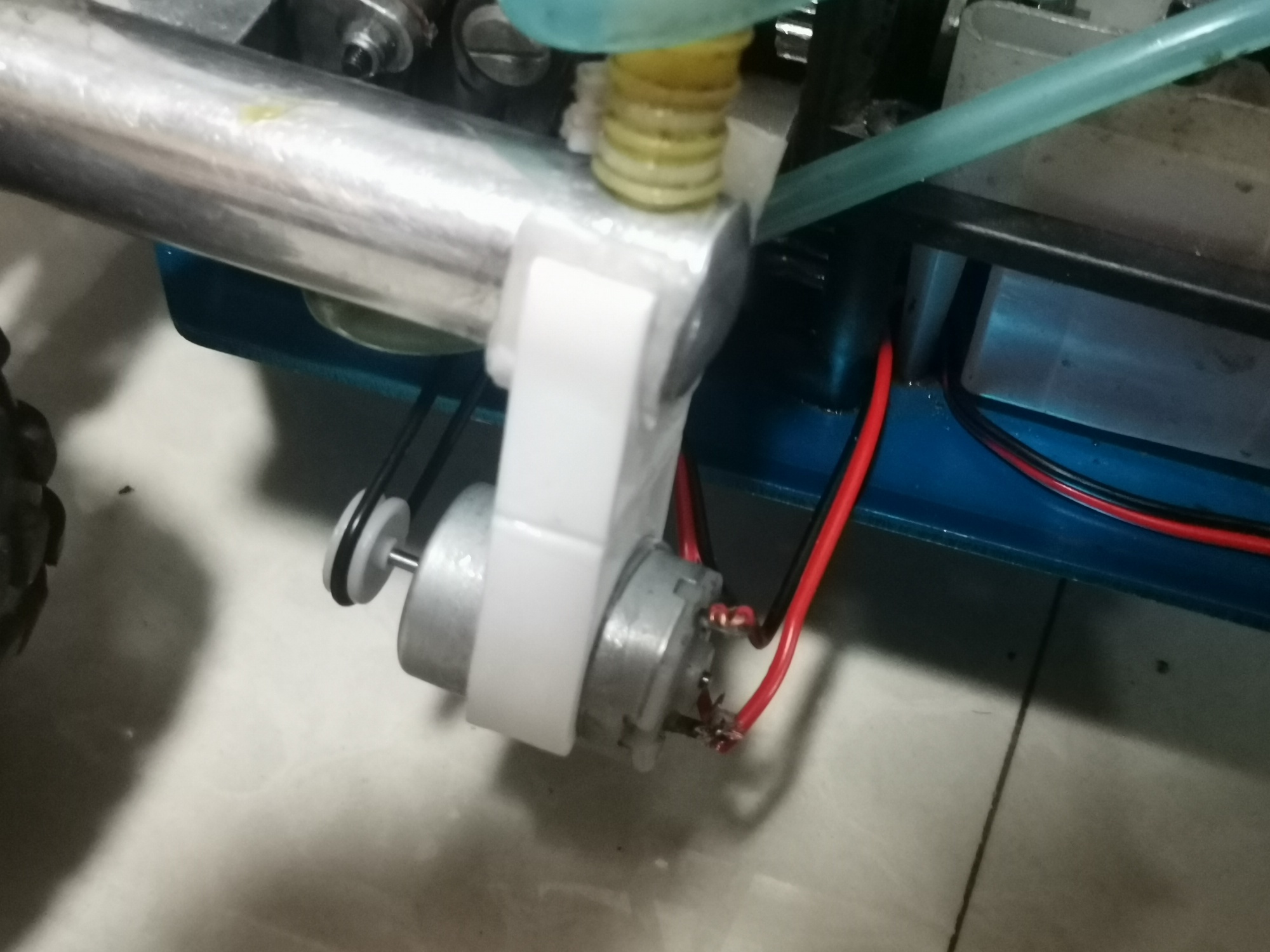

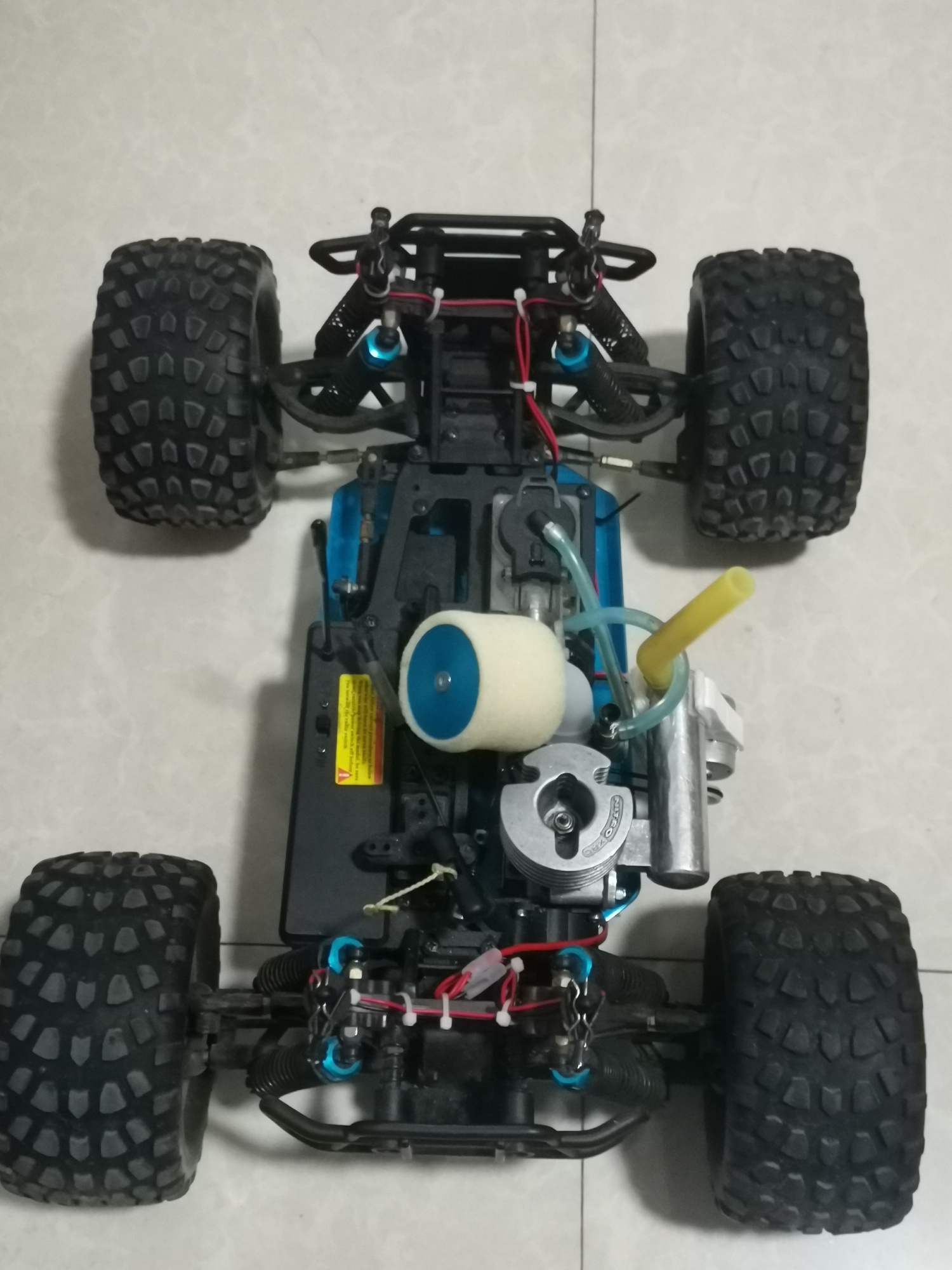

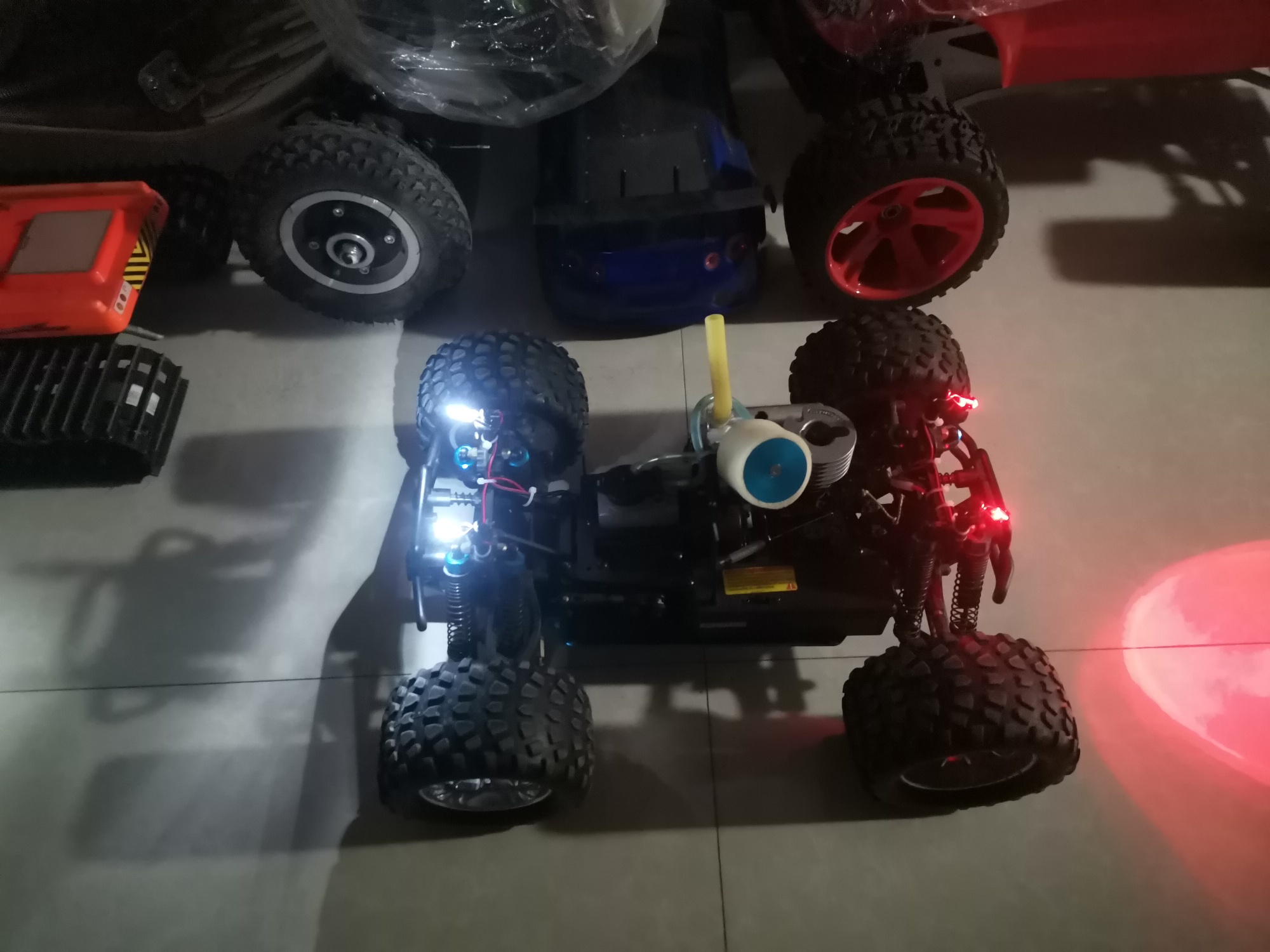

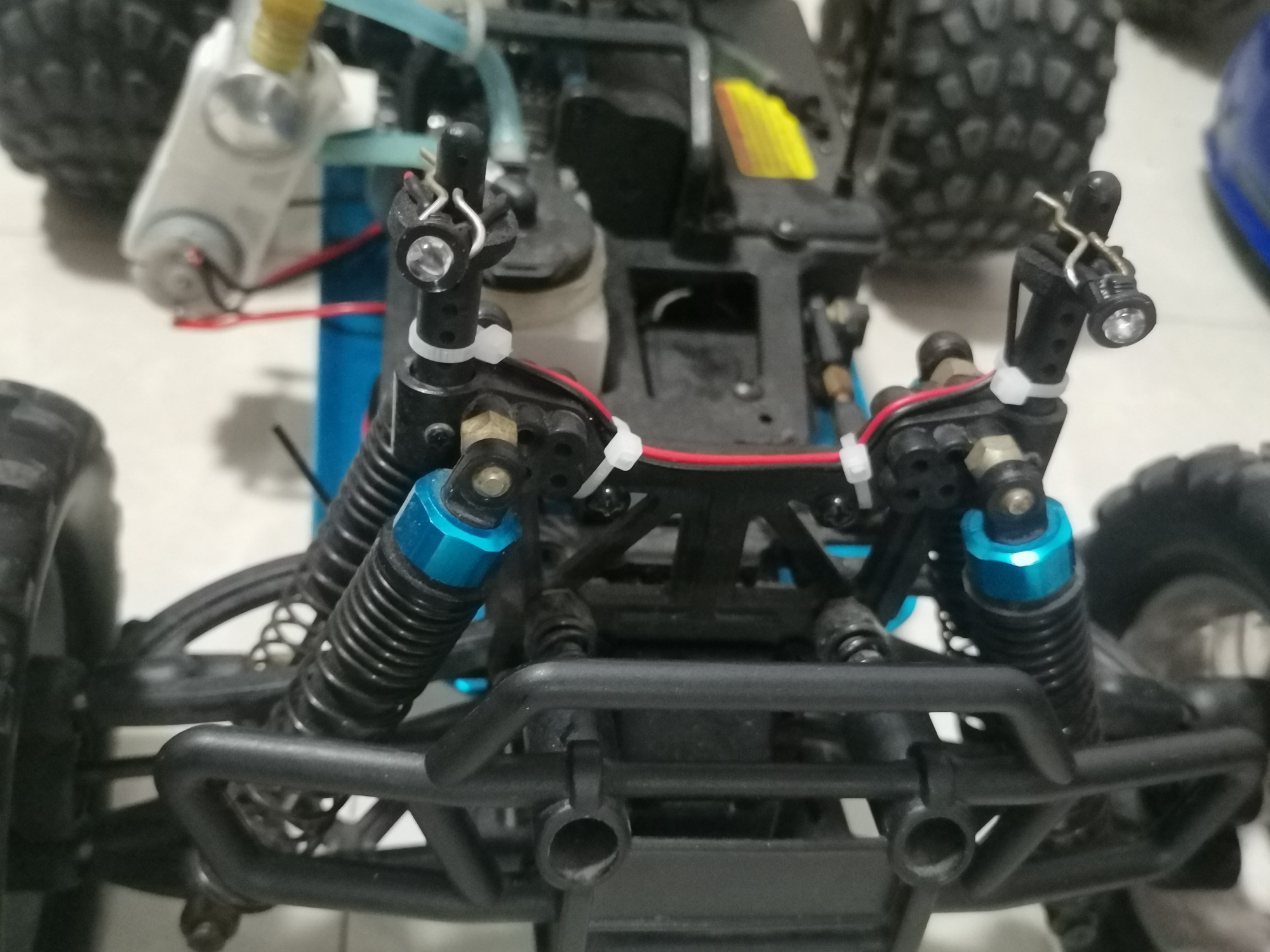

以排气管为挂载支撑,包裹隔热材料,安装发电机,与发动机飞轮后部轴用丁腈胶圈相连发电,并联4颗LED灯,启动后照明效果很棒!

发电功率再大点,都可以自给自足了

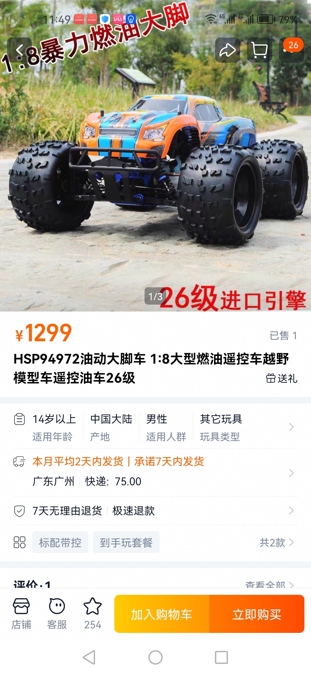

兄弟 问一下 你去年那个94972哪家买的啊 多少米 我也想入
我买的那家没货了,某宝别的店铺还有,叫广州天地模型
