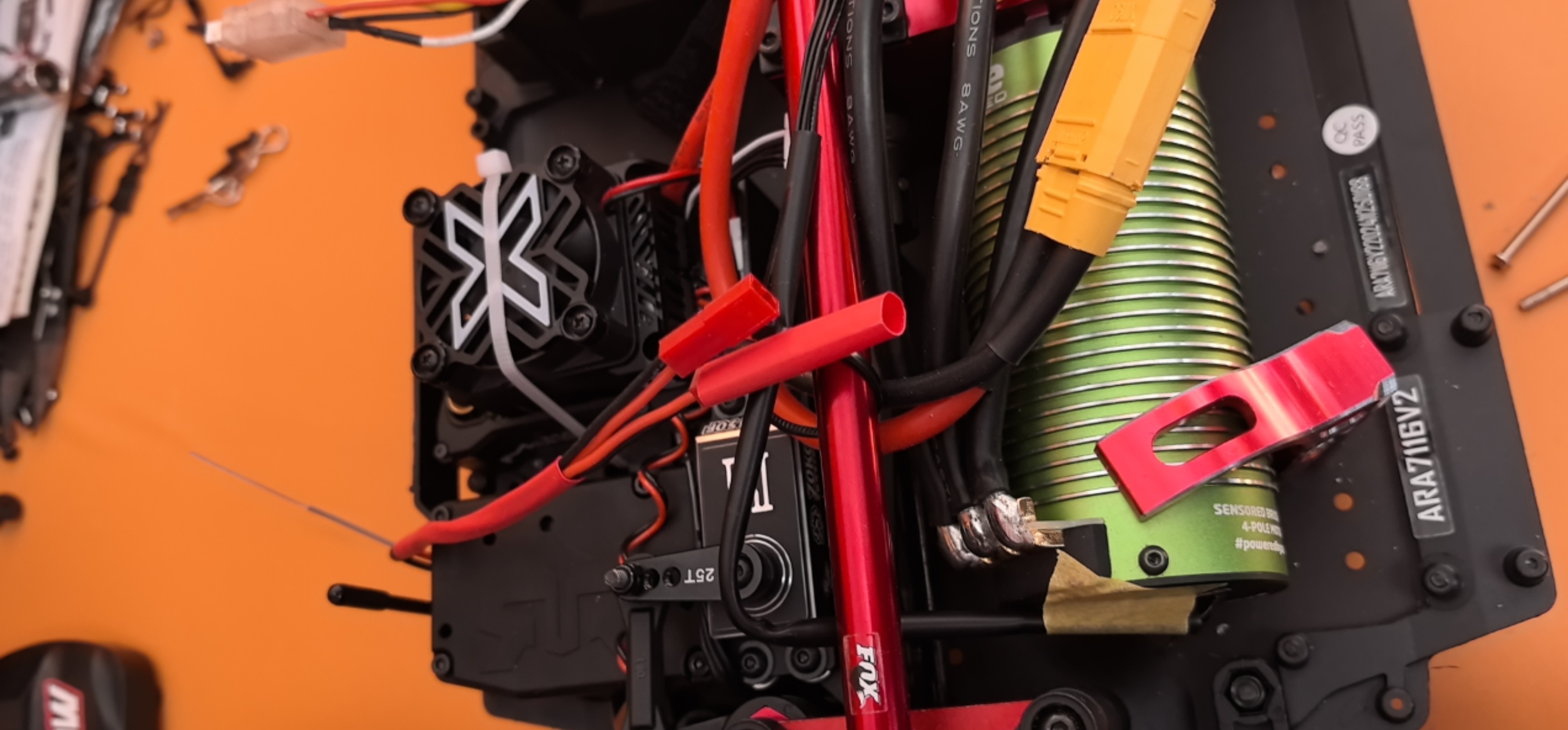

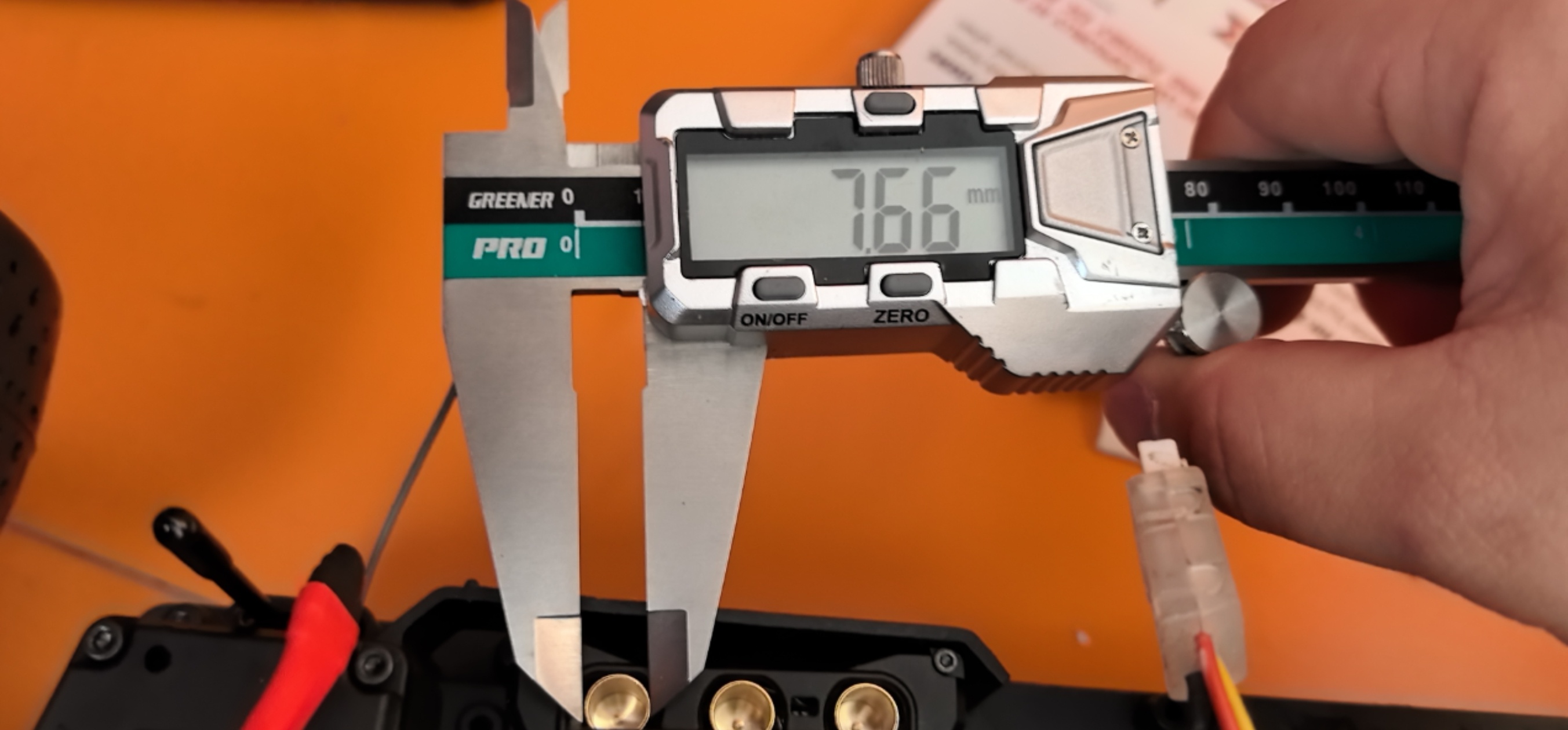

还有一个问题,x8s的电机接头为什么是6.5毫米的,而不是正规的6毫米或者8毫米。导致1721的电机一直装不上

你需要买一个castle link,然后插电脑上到castle的官网下载软件,然后连接电调调试,插头八车标准都是6.5,包括好盈也是

1721的头换成6.5就行了
