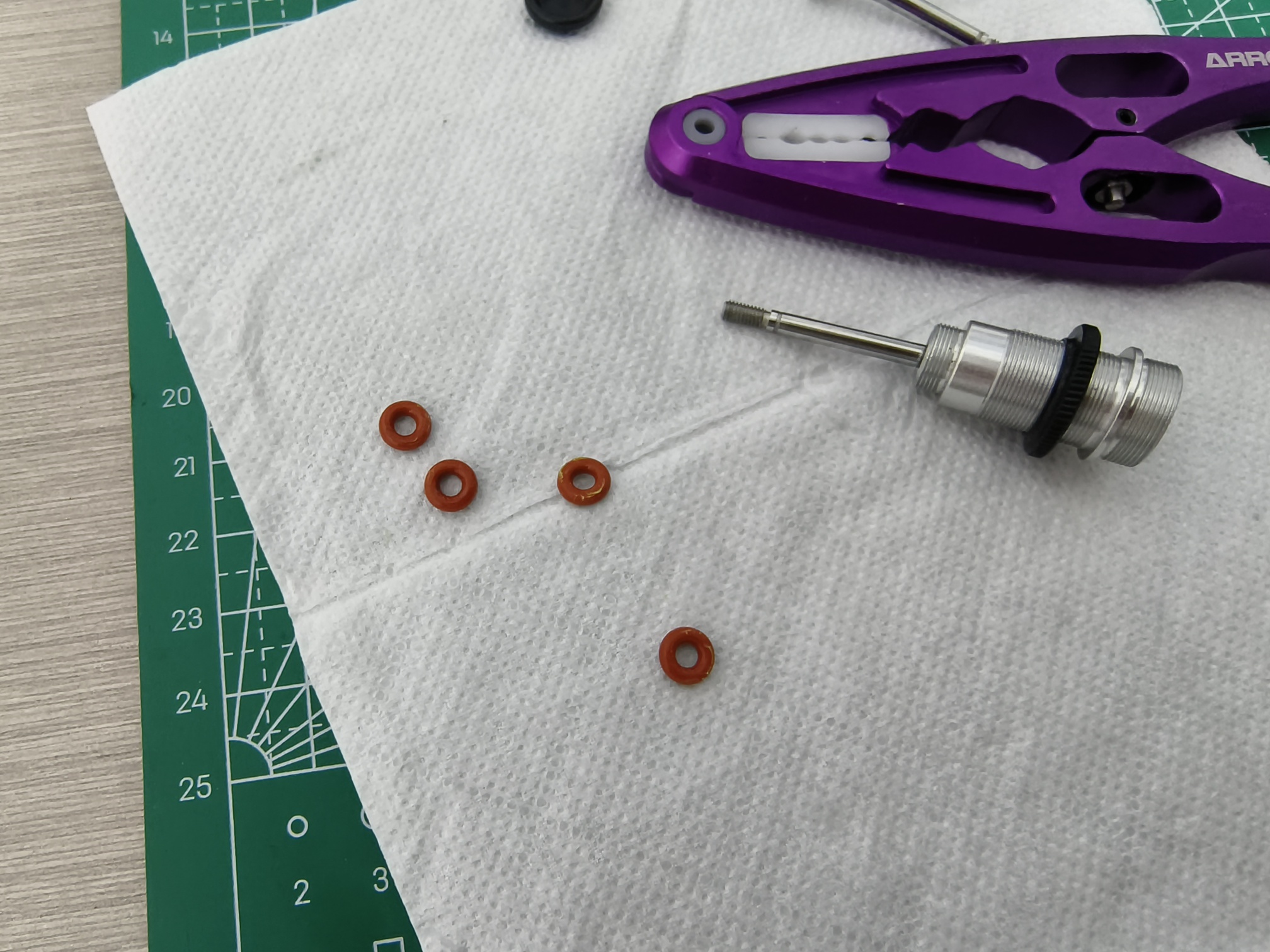

我也在怀疑o圈的问题,到账避震自身阻力过大,买了o圈到时候换了再试试
尼古拉斯码农 超级 Fans 发消息
发表于 25-2-27 00:04:26 来自手机 |显示全部楼层 来自: 中国湖北武汉
破案了,是o圈的问题,原装的红色o圈很涩,去掉弹簧避震油的情况下推拉阻力都贼大,某宝上几块钱买了几百个o圈换上,顺滑多了

官方尺寸是6.5x1.8x3.0,但避震芯的直径也就3.0mm,于是买了好几种尺寸回来试,发现6.4x1.8x2.8的硅胶O圈正合适。
但相同尺寸的氟胶o圈太硬了,阻力还是有点大。虽然硅胶耐油性稍弱,但是量大管饱,一块多一百个。。。涨圈了就换

还买了丁晴胶的o圈,在路上,后面再试试

顺滑多了 会不会漏油? 感觉鱼和熊掌不可兼得

只能取个平衡点了,目前发现还没发现漏油,但是漏了避震保养也不麻烦

避震没有不漏油的,TRF都会漏,买点放漏泥
