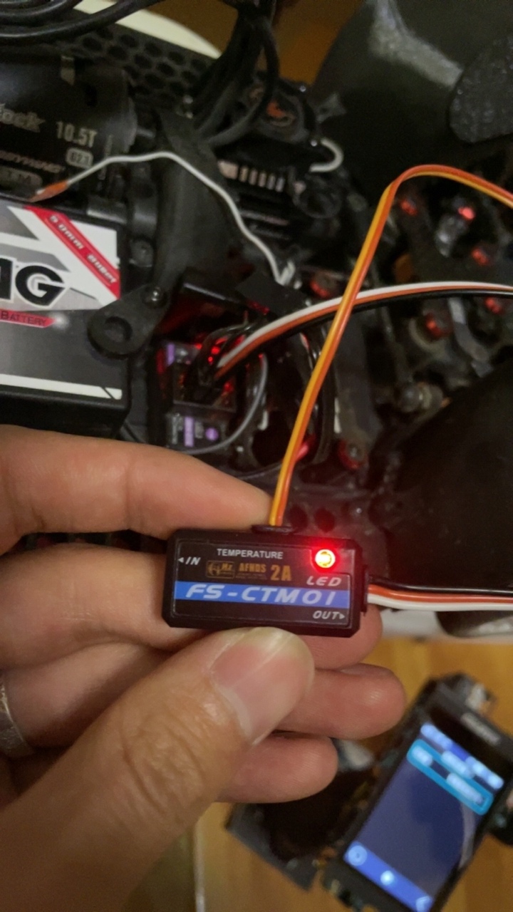

遥控NB4+,INR-4接收机使用温控模块没有反应
这款接收机插在三通道和四通道应该是都可以的吧,但是都没有反应,温控模块上灯会亮。插在BVD电压回传那个通道红灯闪烁(个人感觉应该不是这个通道)

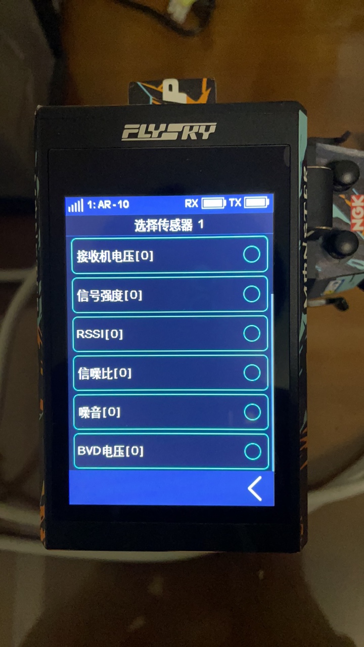

遥控器的传感列表里也没有温度这一项。
求使用过的大佬答疑解惑!
小9 超级 Fans 发消息
发表于 25-2-21 20:27:08 来自手机 |显示全部楼层 来自: 中国山东
研究明白了  需要更改一下接收机协议就好用了
