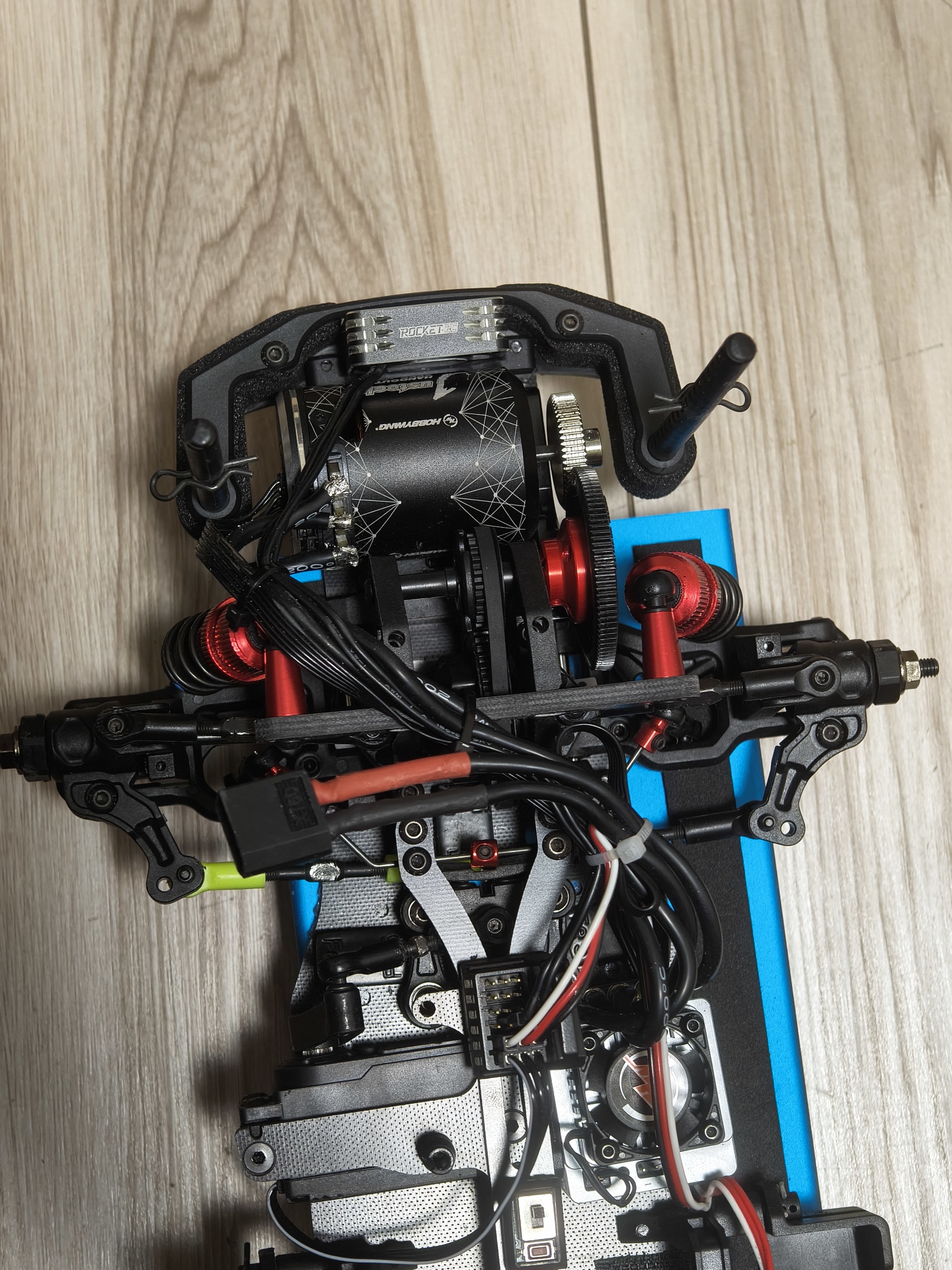

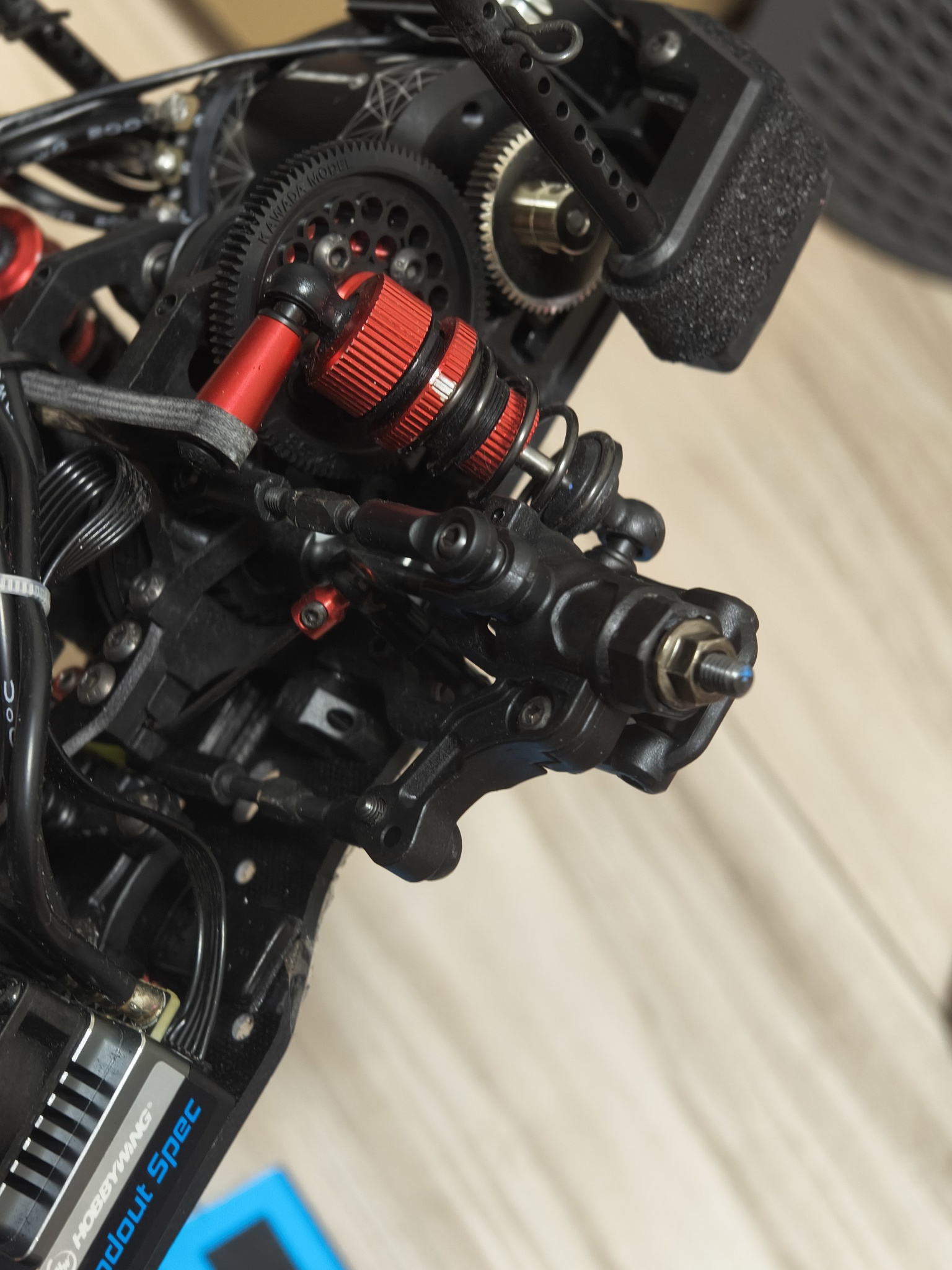

先来介绍一下车架吧。这款车架是xq在FT1这台专业竞速前驱电房上做了减配、调整后发布的,主要针对入门车手的前驱电房车架。车架是很标准的前置前驱车架,重量都尽可能压在了前轴,从而为前轮尽可能提供更大的抓地力。其他 地方 其实也没有什么让人眼前一亮的设计,不过可更换的电池仓结构应该也算一个亮点。还有上摆臂和转向组采用拉杆结构,对于新人来说是蛮好的,调整参数比较方便的。

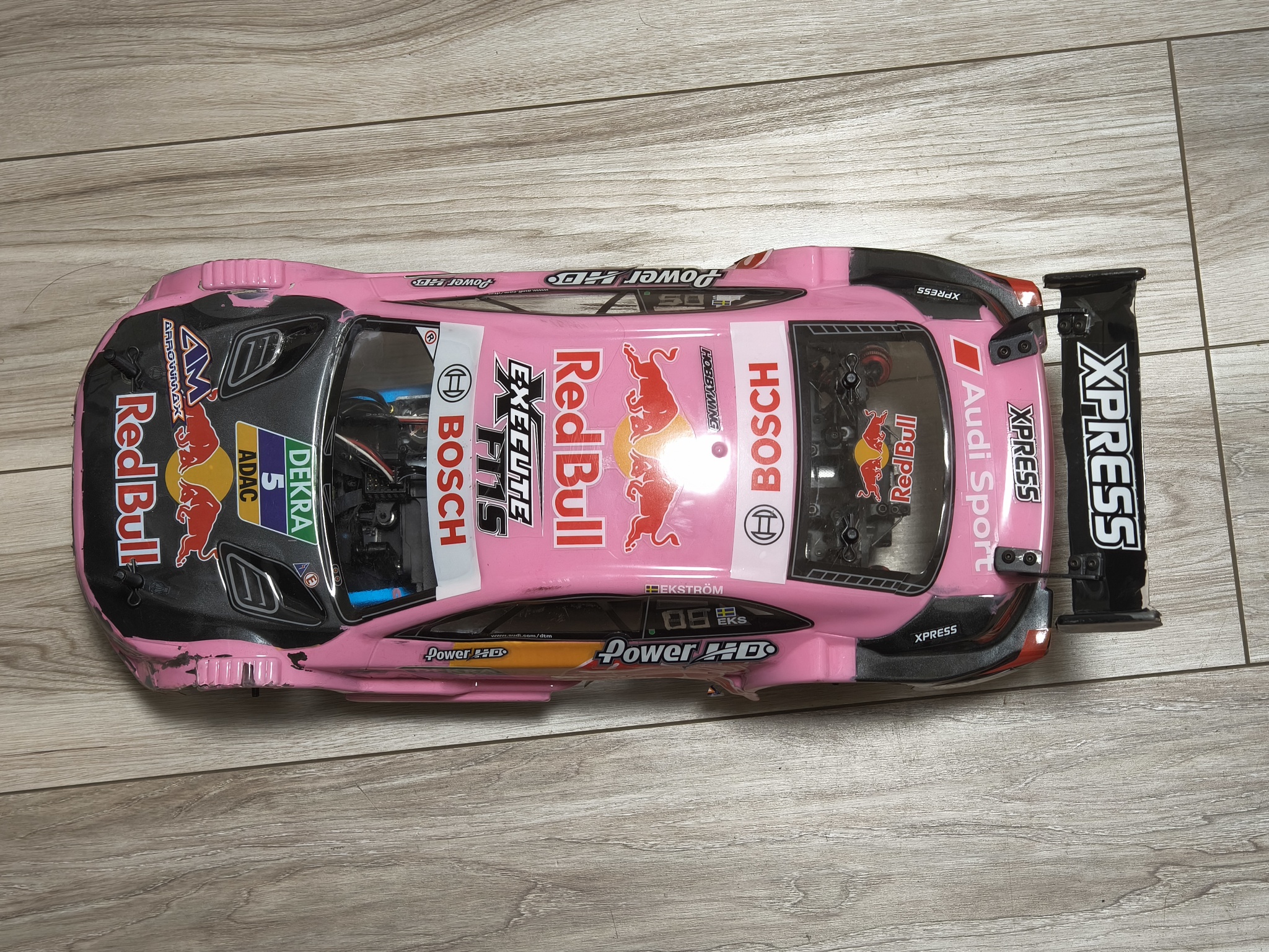

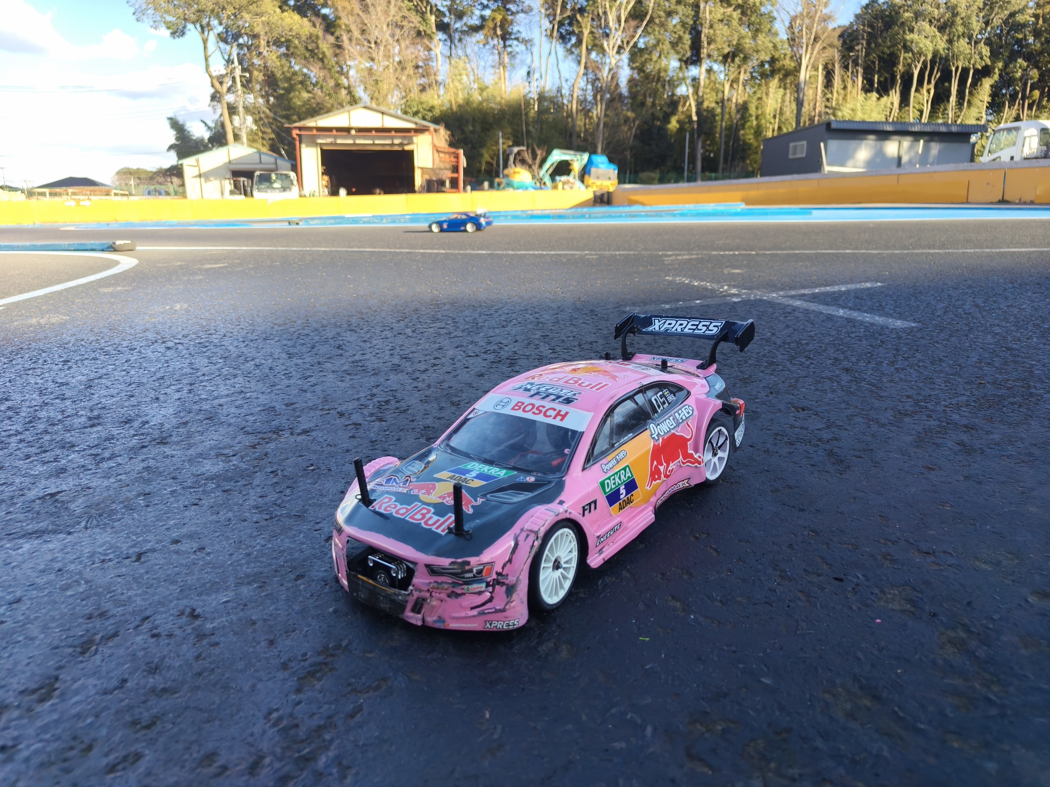

接下来是详细的电设配置。车壳是我最快决定的,选用了奥迪的A5DTM赛车的车壳是TC的。颜色则是吸取了C8R和FE的教训,采用了亮眼的粉色(个人喜好,轻喷)贴 上了不同品牌的贴纸,主要是我用的和车架上的。现在已经破损了(菠萝菠萝哒了)不过后续会换专门的竞速壳。
舵机则是收了模友的准新舵机R12,个人认为蛮好用的,正式服役中唯一一款不是K5352的(TC01的Futaba已经退下了,因为适配问题还是换上了k5352不过挺好用的)
风扇则是火箭的30一个,还行。
最让我纠结的就是动力了。模友推荐使用21.5T的动力,但是我个人怕不够快。思索再三,还是选择了xr10的handout17.5T作为车辆的动力系统。不过他说的也没错,17.5T还是有一些推头的。

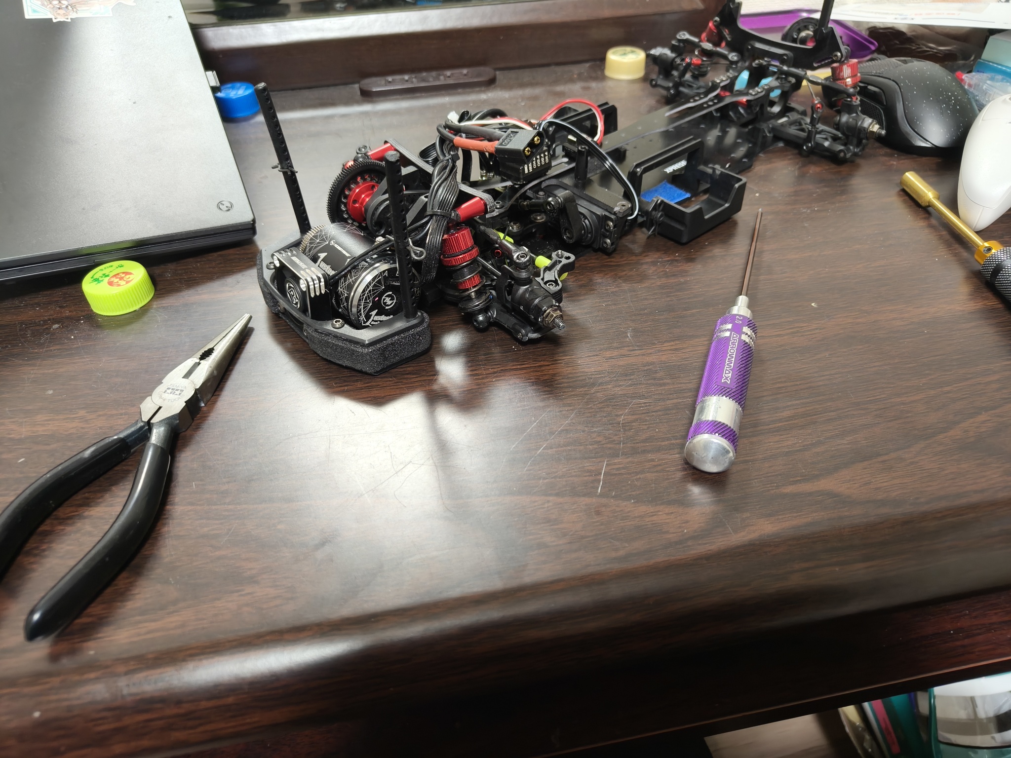

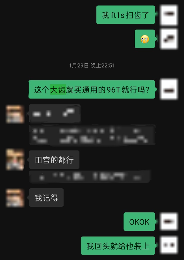

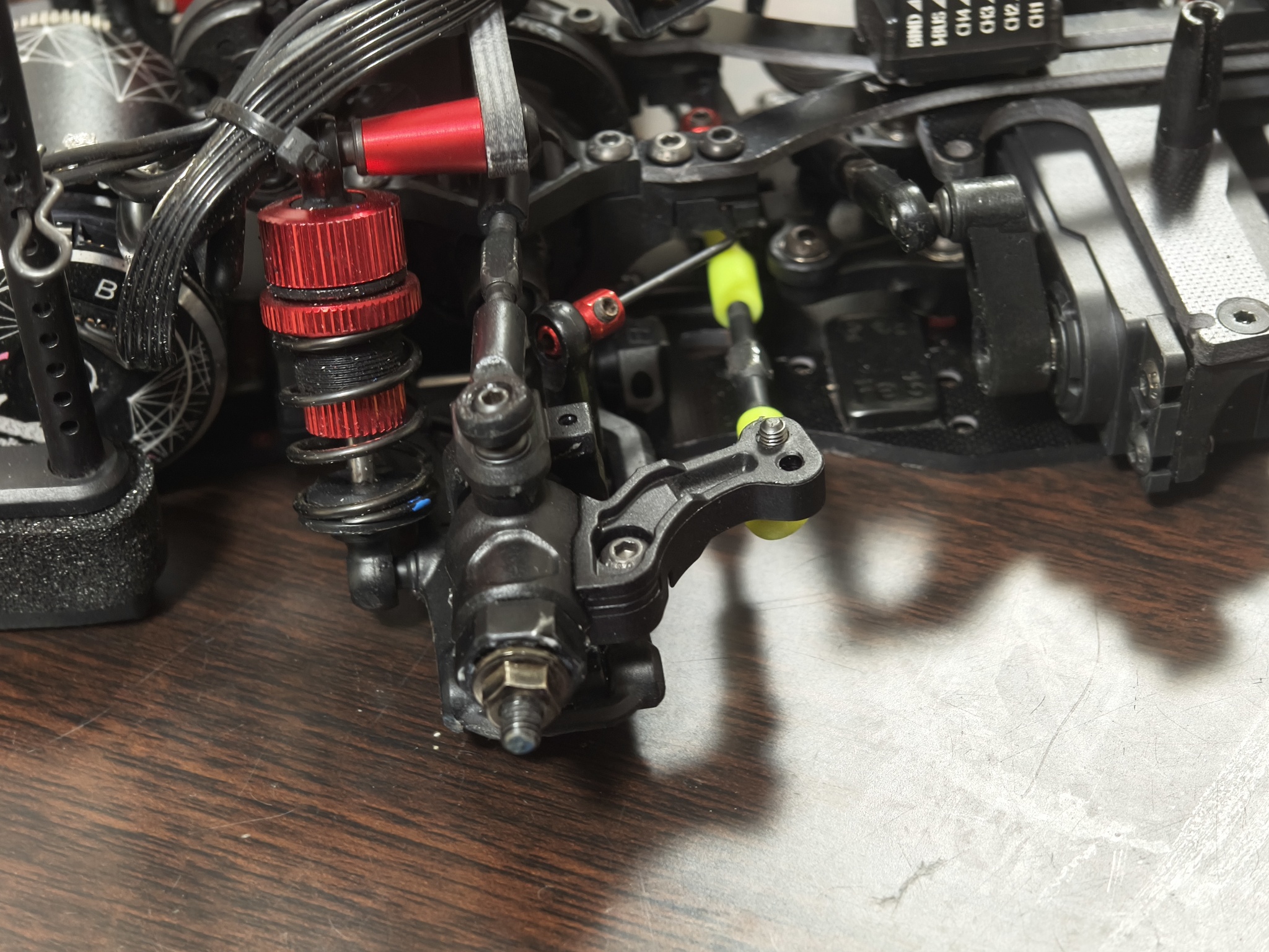

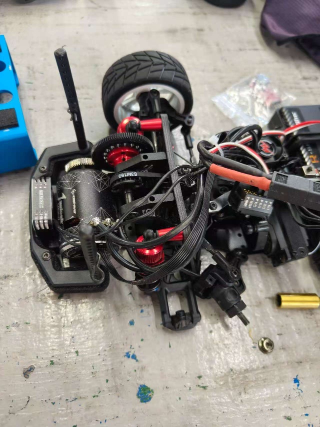

当然,我也说了,如果没有意外发生,也不会拖到现在。两个连续的“大佐”弯前为了超慢车,我激进的选择了外线超车。(本来应该是对方走外线让车,我走内线。但是这个连续弯道特殊,需要出第一个弯后把车抛出去到外线入下一个弯。但是正常线路来走就已经没有空间给他让外线了)我车速比它快不少,轻松完成 超越,但他下一个弯还是内线,我想交叉线完成超车就选择把车辆线路再往外扩。不扩不要紧,这一扩,就上墙了。右侧蹭墙失控spin,左侧撞上赛道护栏,左前杯座也因这次碰撞,爆了。这一切都发生的很快。我一开始还没发现,直到两个连续掉头弯我都进不去了,才发现车辆出问题了。回到发车区,左前轮就内收了。拿回到p房细看:杯座上下断裂、拉杆断了一头、大齿扫齿。没办法,ft1s的路程就先搁置了。后来的时间,我都在开TC01。回去之后开始了漫长的等配件··· ···
本来都准备放弃下周的赛道日,准备等配件并且休整两周了。可偏偏我瞎逛的时候发现,这台车的杯座它有!现!货!并且前辈告诉我,大齿其实不用在意,P数对的不同品牌可以通用的。于是我,立马开始采购,并且赶在周末之前,也就是周五的晚上,修好了这台车,真的是一波三折了。

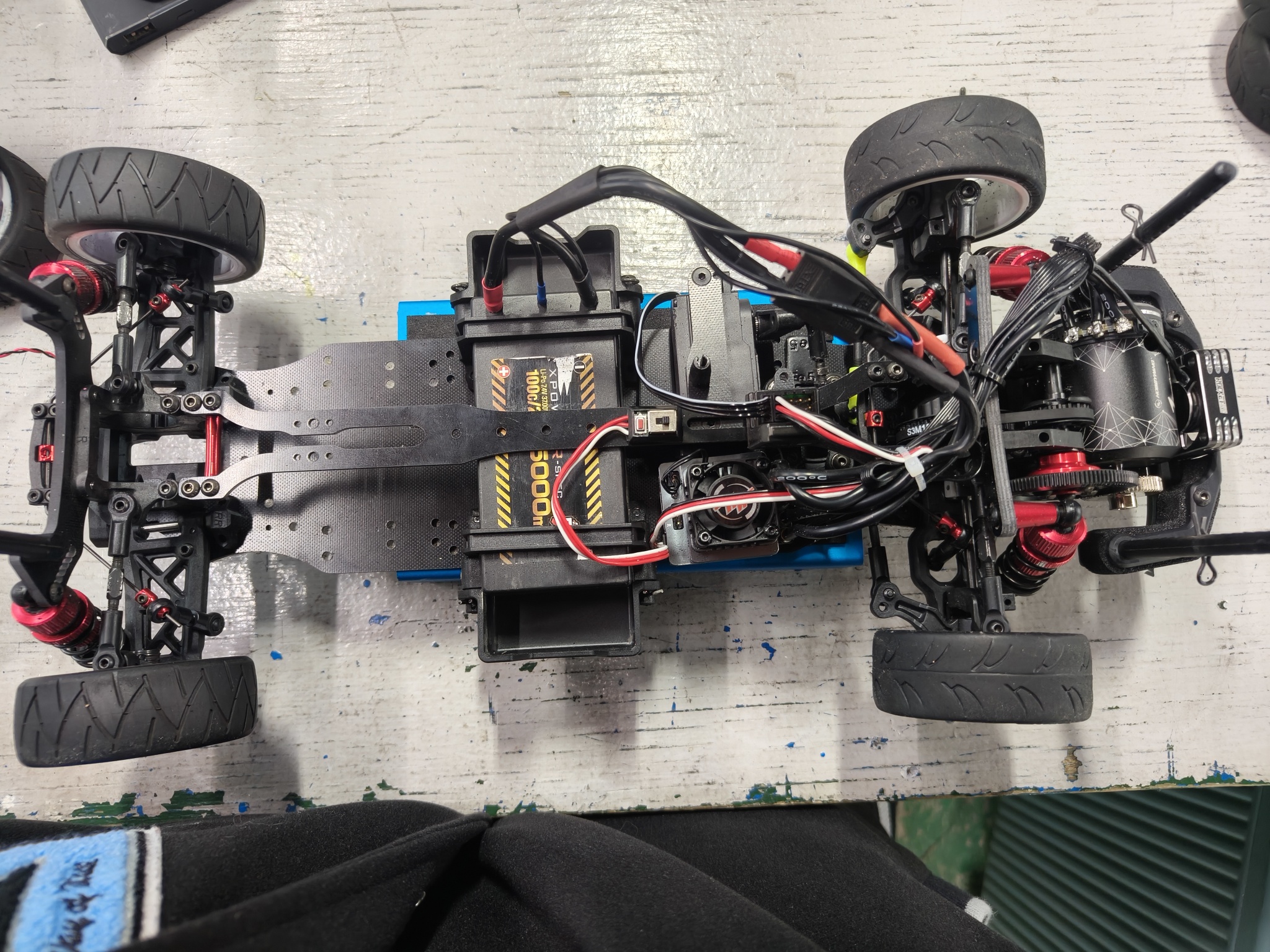

这是第三次下场地了,不过今天有点特殊,因为多给一位初学者空出了一个组。这个初学者是真的初学者,是个小孩子,需要他爸带着他操控。我就被向上归了一组。我还是很紧张的,毕竟他们都是我还未接触过的高手。我刚开跑的时候就发现车子在修理完后变得很奇怪,手感绝对是跟上次不一样的。整个车开起来很别扭。我的直觉告诉我——车架绝对有问题。下来发现,BYD参数不对,左侧倾角直接来到了3度,束角则是2.5°,连车高都有问题。我丢,这不对!赶紧重调了参数。第二节练习,我还是在这个组别。不过在这个组别里面我发现了一个很独特的事情,我这台车架的低速弯很无解,并且大直道比他们快。高速弯推头是我唯一的弱点,但是没有办法,这个车场的高速弯是很容易超车的,而我的车架高速弯给油就往外推走了,直接把内线让出来了我只好在大直道尽可能拉开差距,去弥补高速弯的不足和时间损失,然后低速弯再带开一点点。不过这点应该在换了竞速壳之后会有所改善。

OK啦,又到了尾声了,接下来就是车架的总结啦。车架的性价比是蛮高的700多的车架,价格是很便宜的。全车大量的玻纤件、可调参数也多还有很多官方出的升级件,可以慢慢改。但是问题就是,车架的零件和升级件需要等蛮长时间。不过深港澳的玩家应该不用在意,直接去香港买就行了。香港常年现货。还有就是得花点心思调车。前驱车架对于轮胎抓地力要求比较高。前驱特性,刹车这些是比不过后驱和四驱的,这个是没办法的事情。
