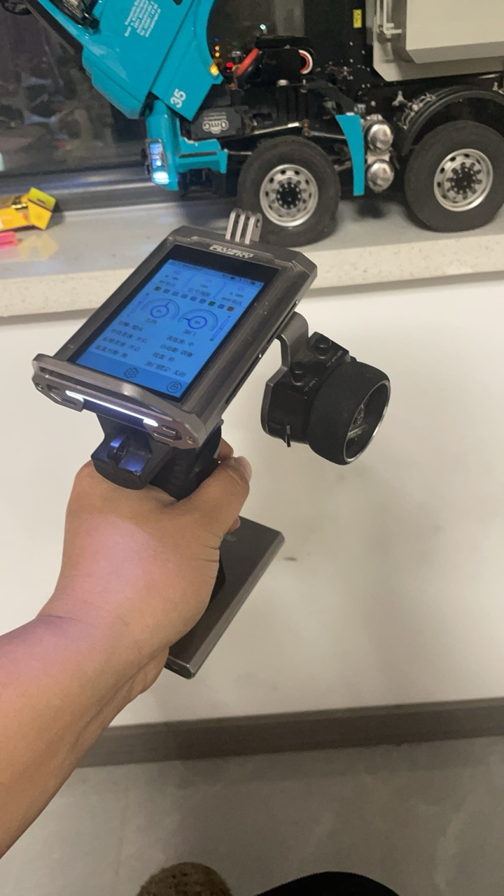

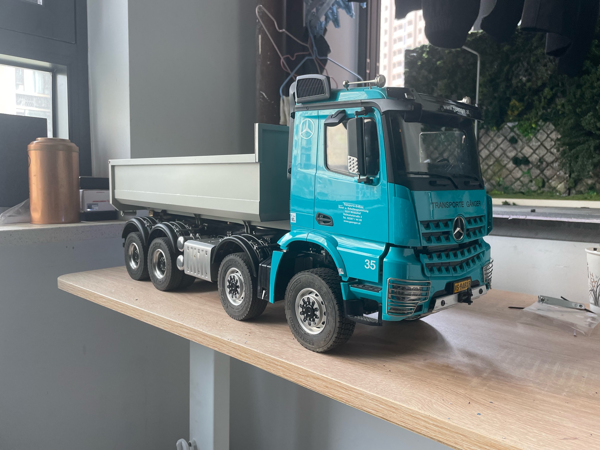

原来是板控改的nb4控发现好多功能不能用了还卡顿,我搜了搜说得混控,求大佬指导

nb4最多8通,没超过这通道就能用,设置就是选按键设定,设置自己喜好的对应键位,再去设置档位数或者运行方式,最后调中位和舵机行程就行了

不太行,前进后退行,音响灯光变速啥的有问题

卡顿是指的声组和动作不同步吗?给声组的个动作通道用混控调节曲线是可以解决。
功能用不了这个问题应该不存在是你设置的问题吧!

必须用模拟信号才行

用怒熊也可以 用模拟信号才行
