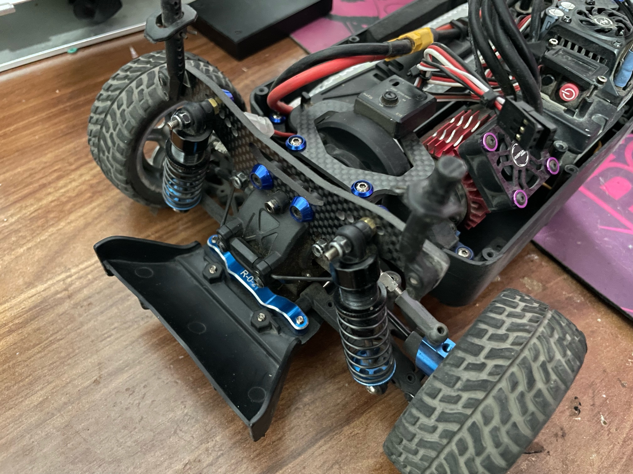

933这个外壳看腻了,前面有一块撞裂了,就想着换一个壳子

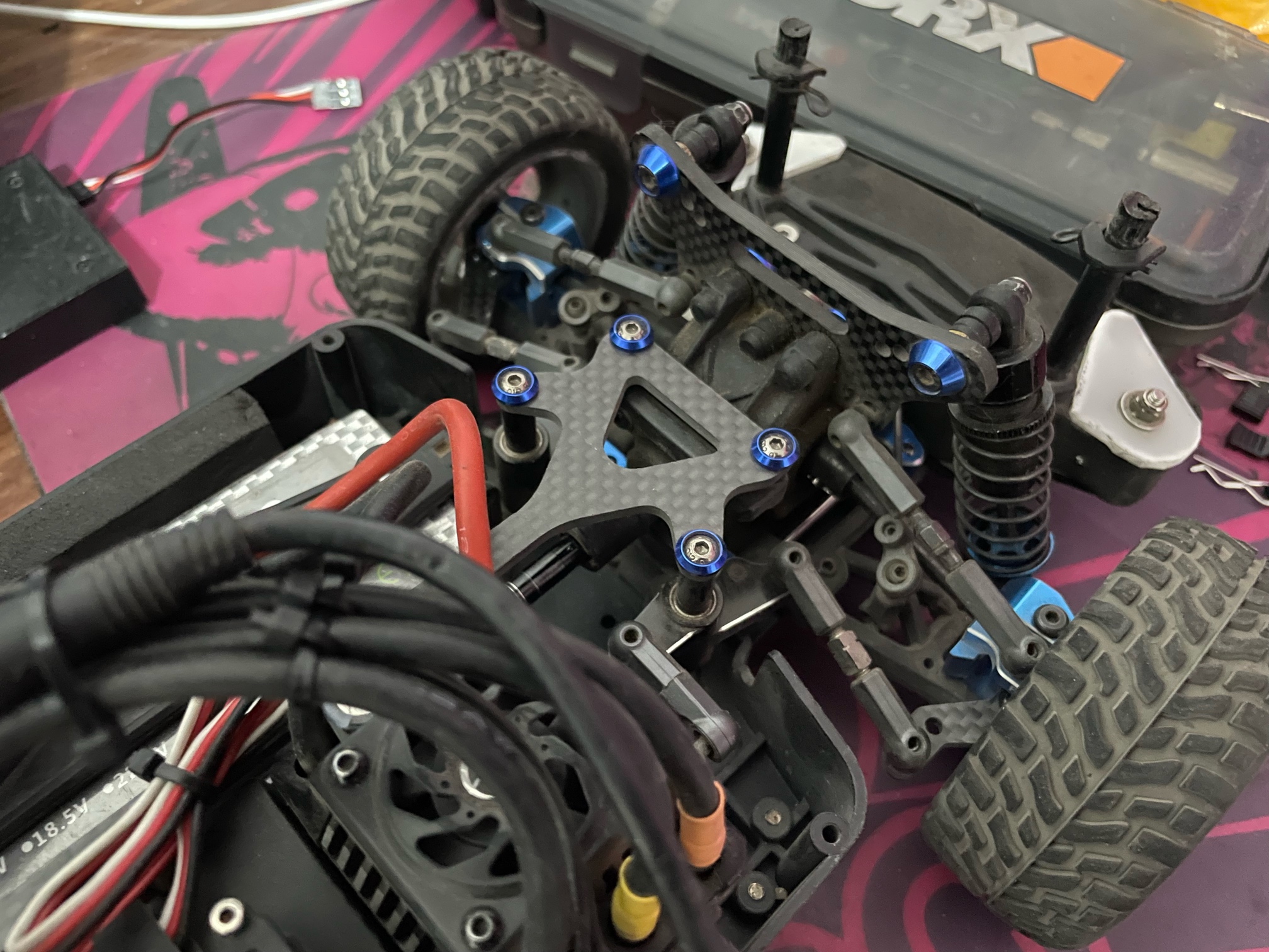

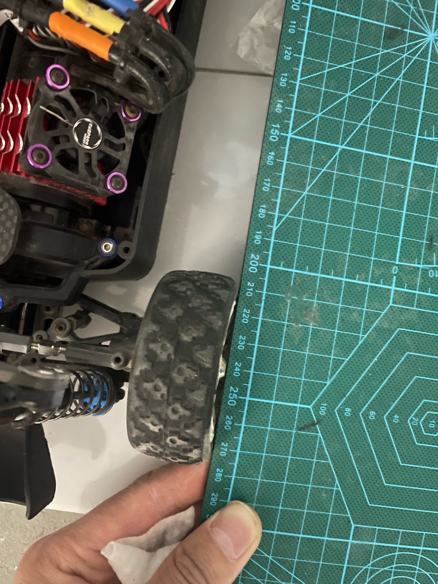

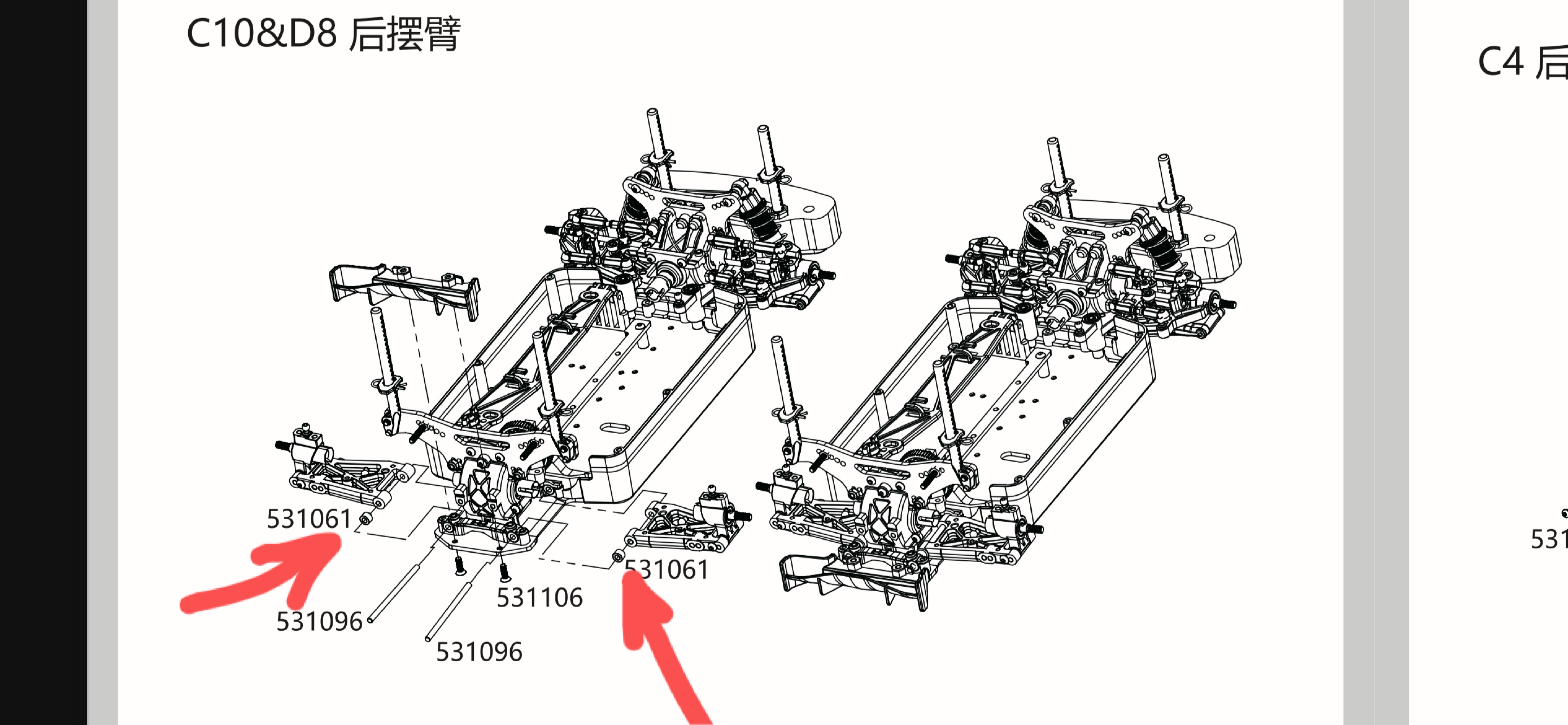

就这样过了小半年,期间一直在找合适的壳,因为933轴距的原因,适配不了标准10车的壳子。933商品页面标注的轴距为245,实际测量在240左右,标准10车轴距大概256 257 ,差距蛮多的,后来发现933前后臂码和摆臂pin那里的设计,摆臂并不是占满整根pin,可以通过调前后摆臂pin上的一组尼龙的空心柱来调节轴距,实现240 240 250三个轴距

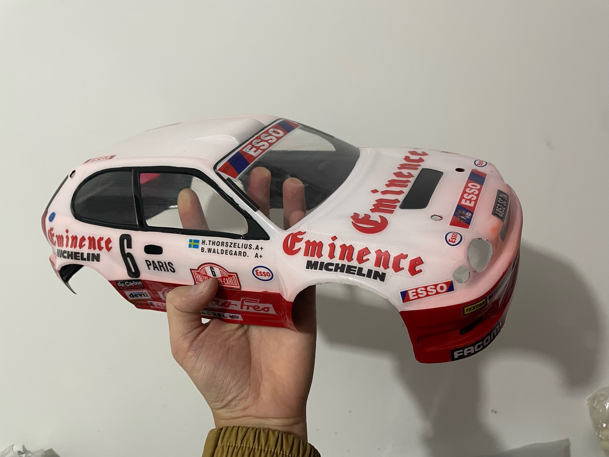

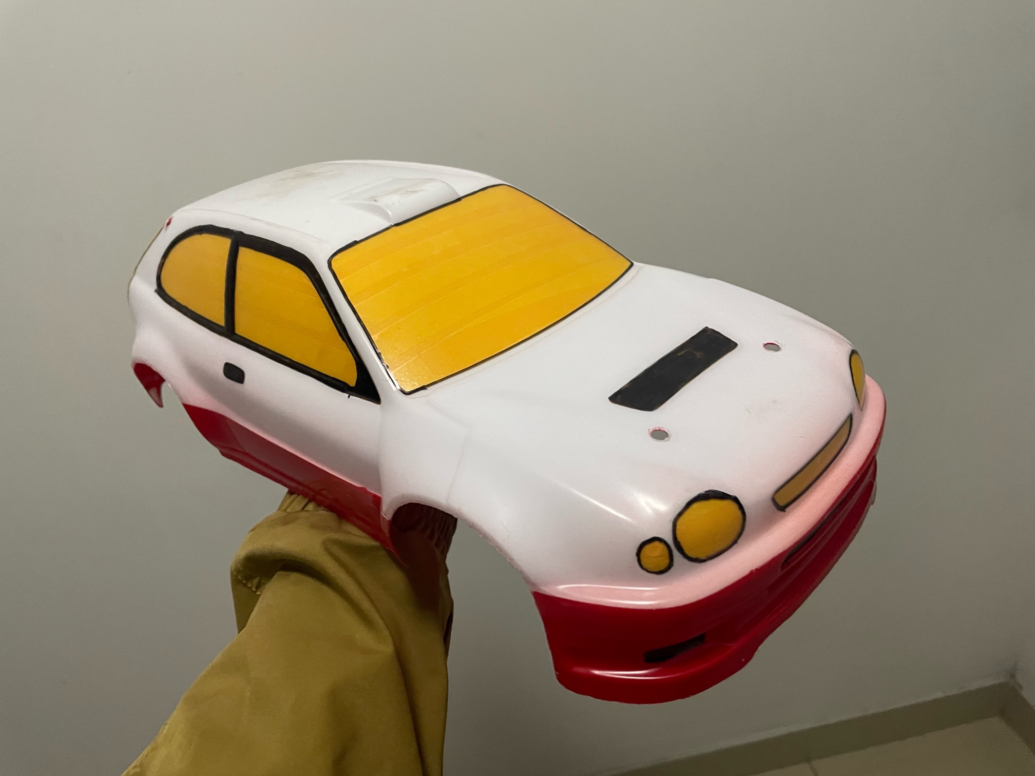

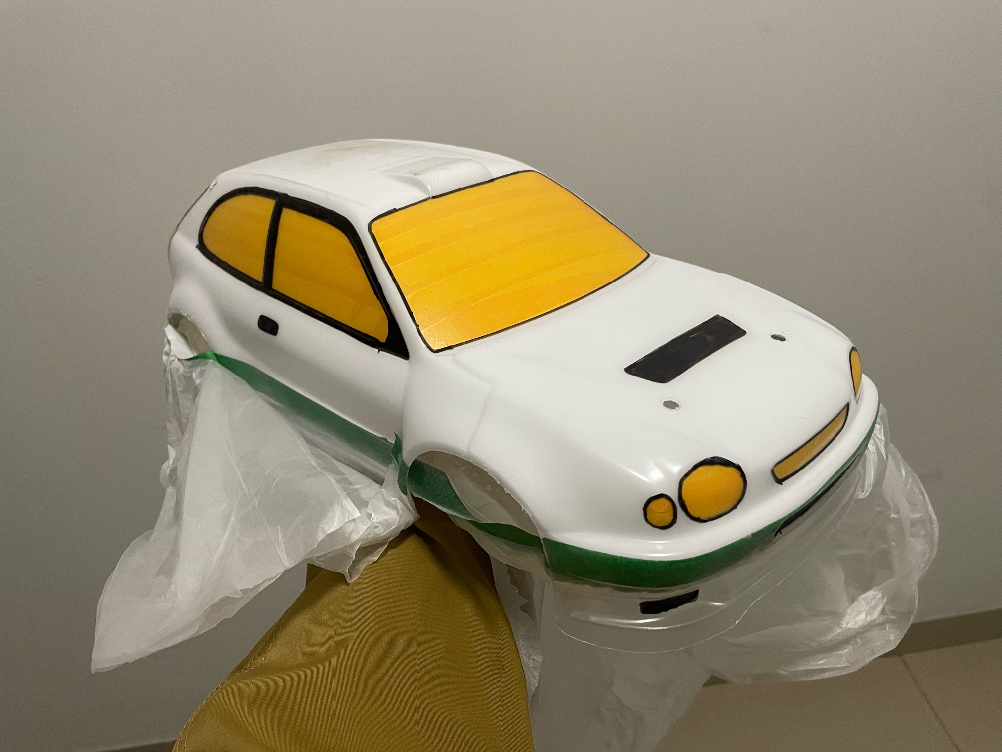

那么思路就多了,可以找其他两个轴距的车壳,期间找了一个卡罗拉的拉力车壳,250轴距 ,190宽,如下图,但是喷废了,应该先喷红色再喷白色,喷的也比较着急,白色应该没完全干透就上了红色,不太喜欢这个壳就没装车,理论上是可以适配933底盘

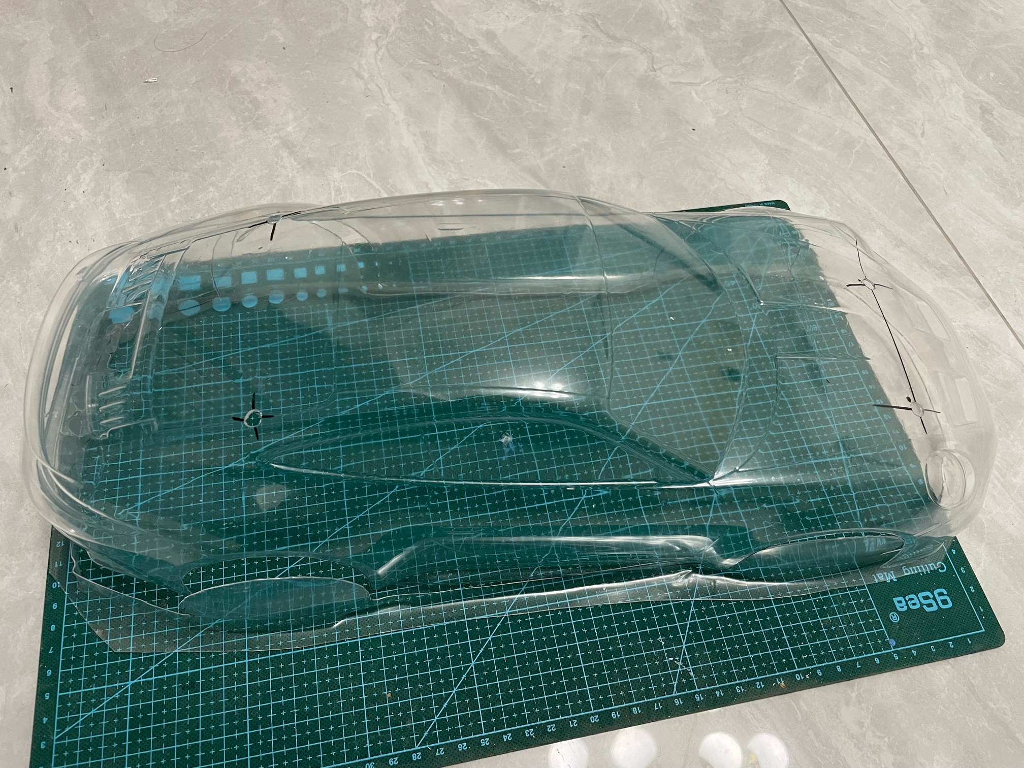

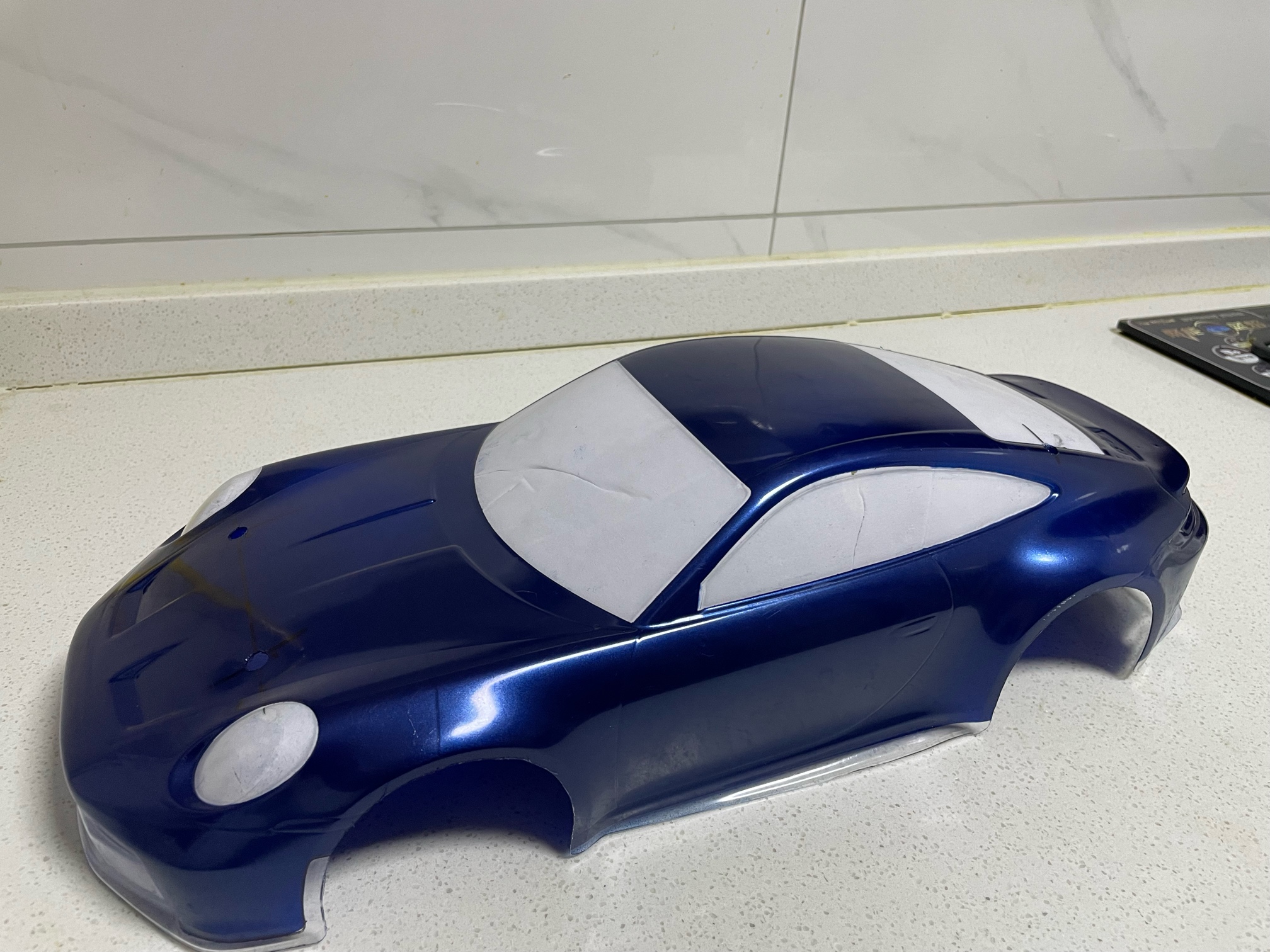

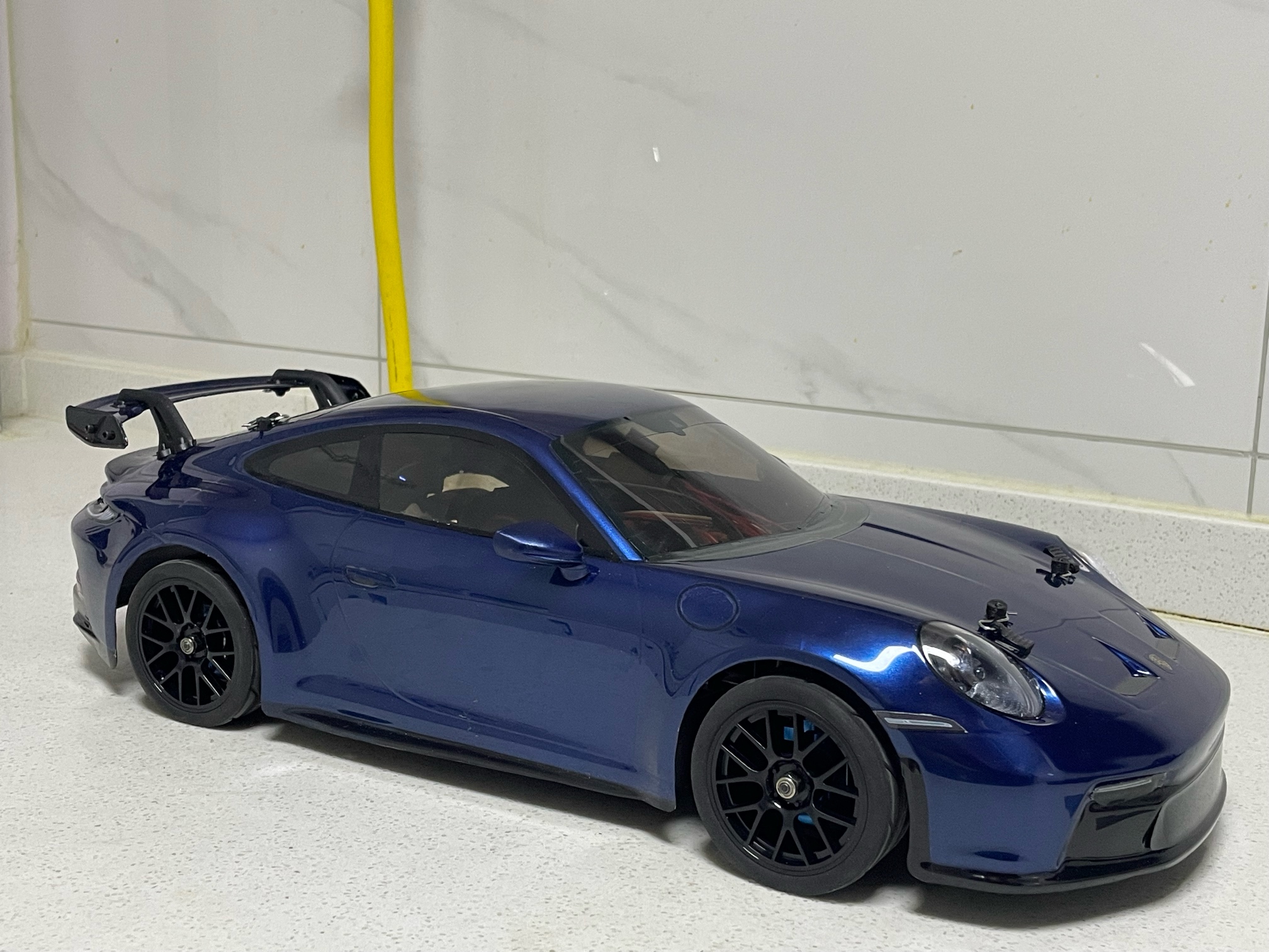

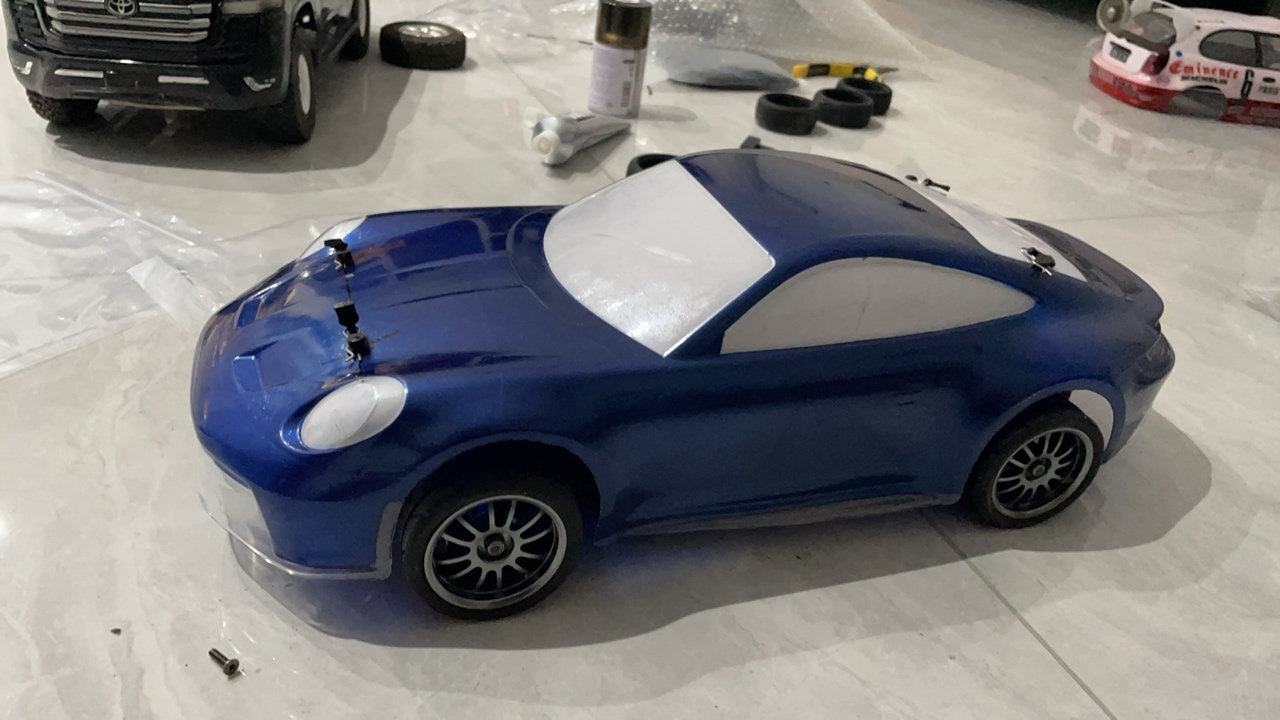

然后就是前几天买的这个壳,闲鱼上入的1:1复刻田宫tt02 992 gt3的壳子,比田宫便宜一些,质量也还不错,打印的灯杯后视镜和尾翼支架。轴距251 完美适配933,一定要注意车壳孔位置要开对,我这做了标记还是开偏了,好在还能补救。(ps59暗金属蓝、车窗ps31烟灰、ps5黑色)

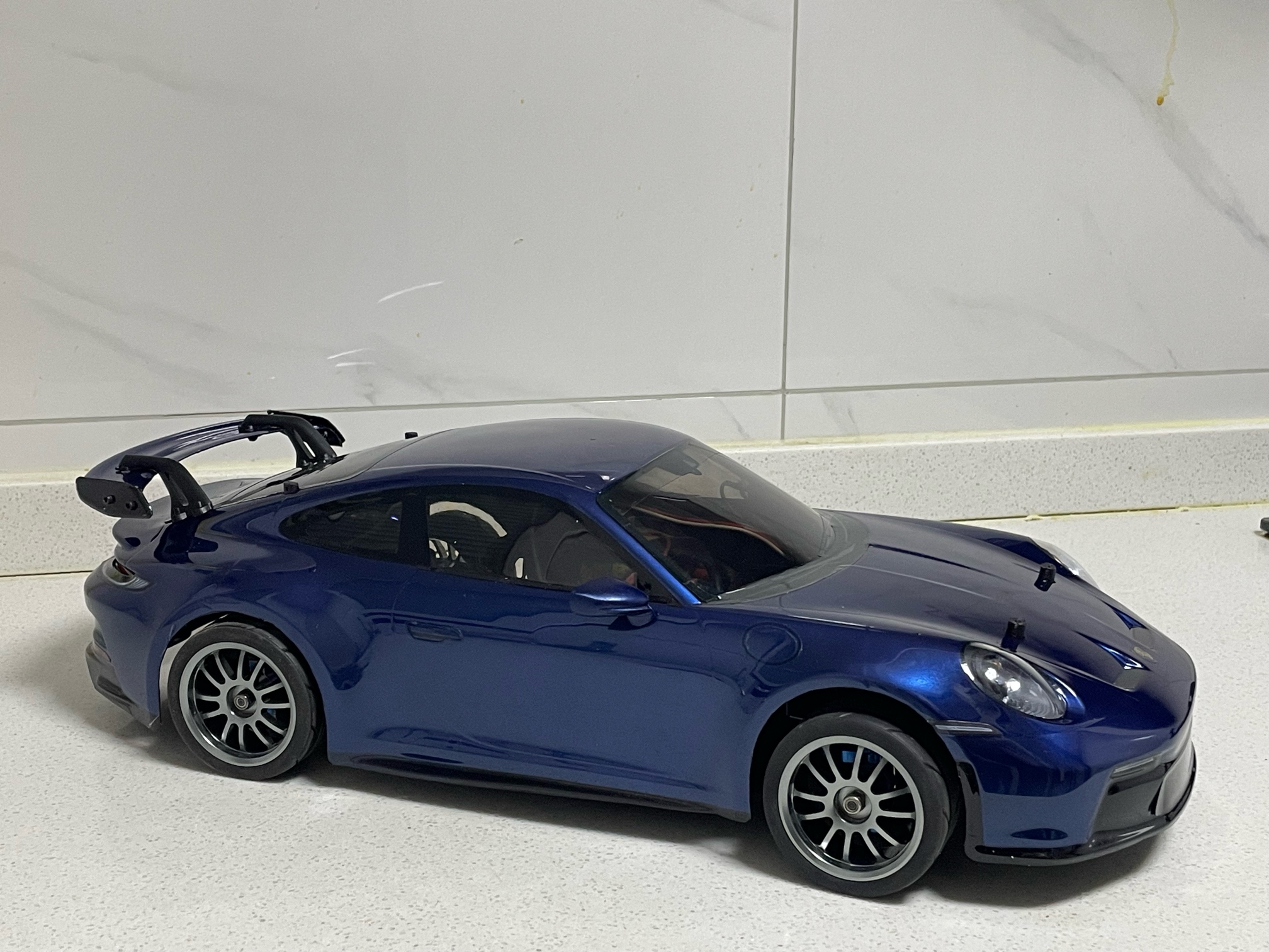

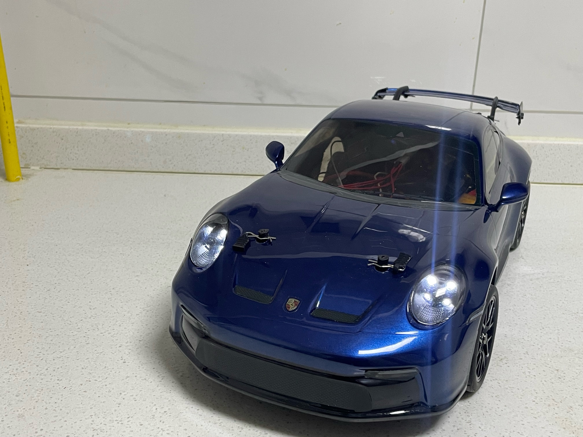

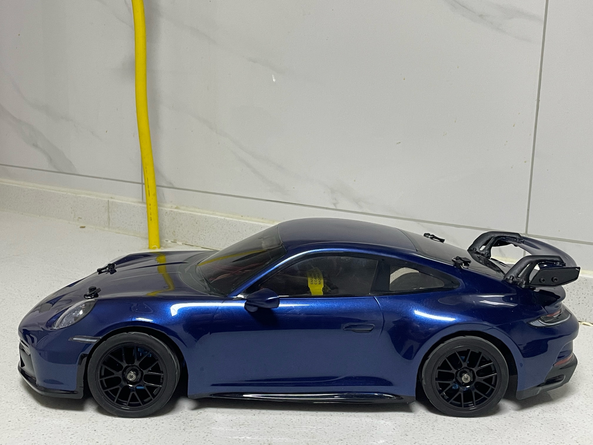

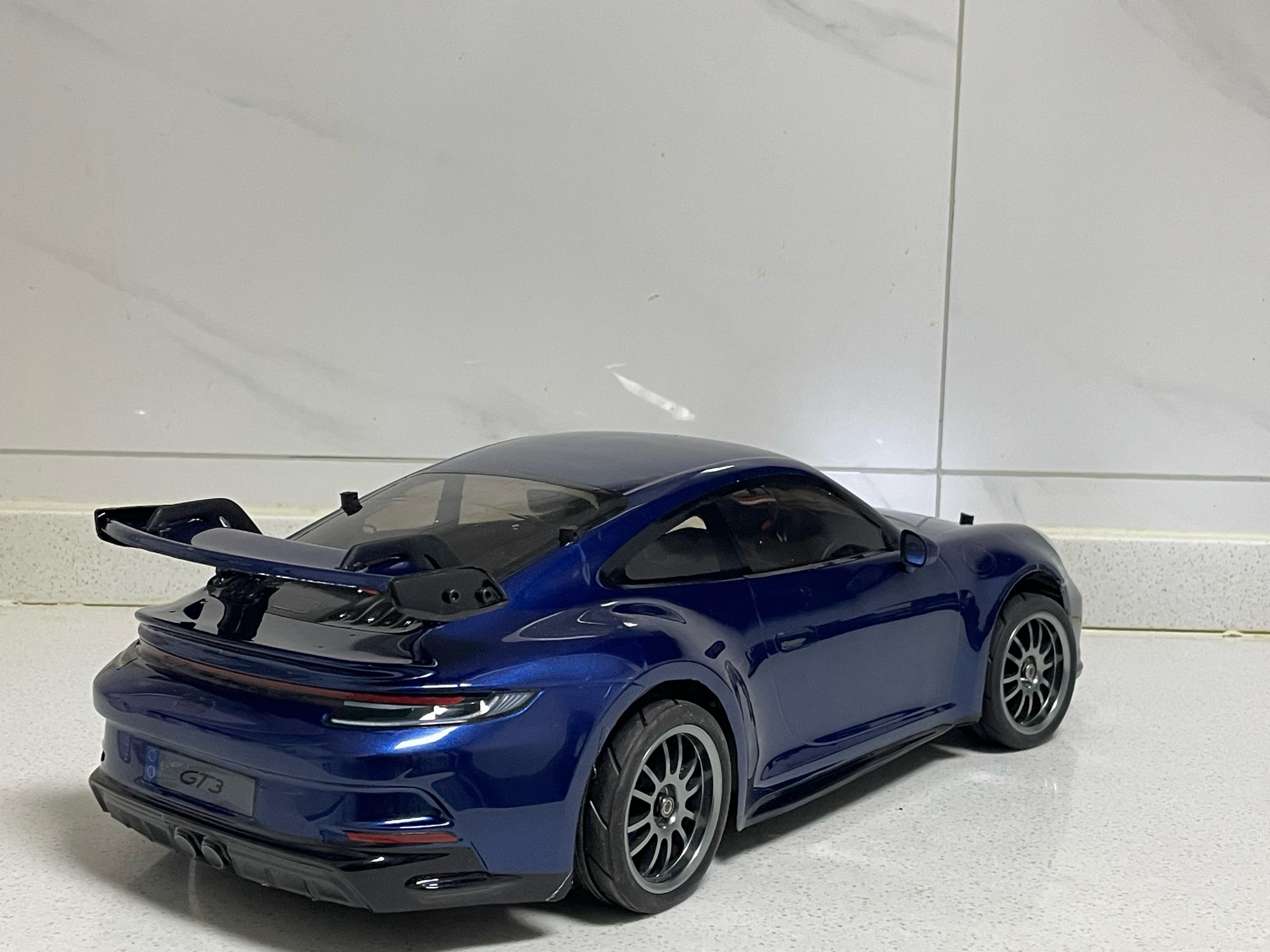

目前就是最终完工的样子,原来的轮毂offset是前+3 后+9,肯定要换,这套黑色轮毂是0的的轮毂,加上10车平跑胎,效果还可以,转向跟车壳没有干涉。

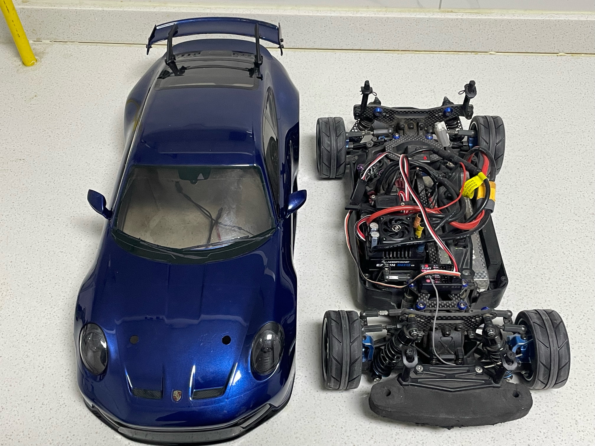

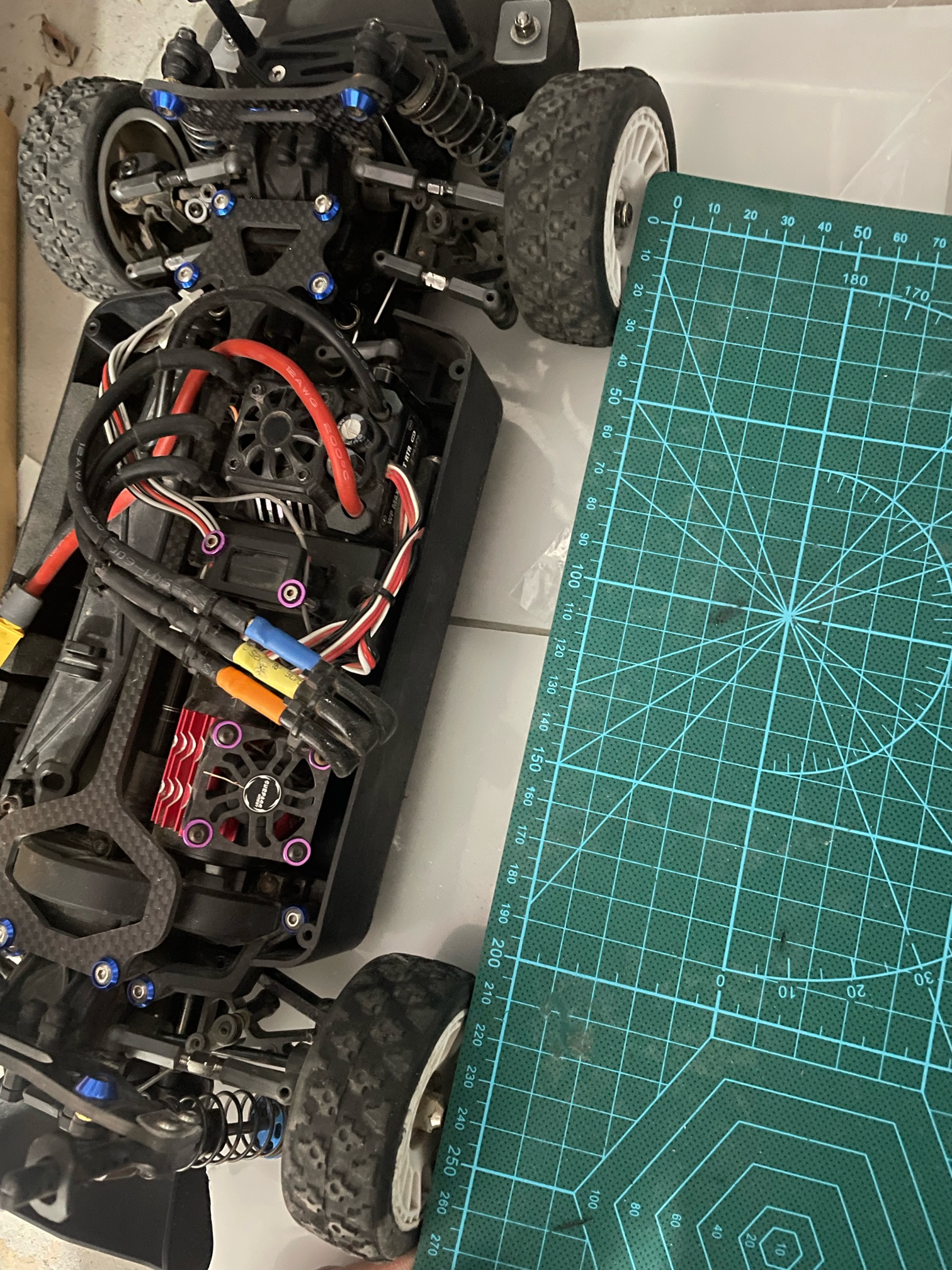

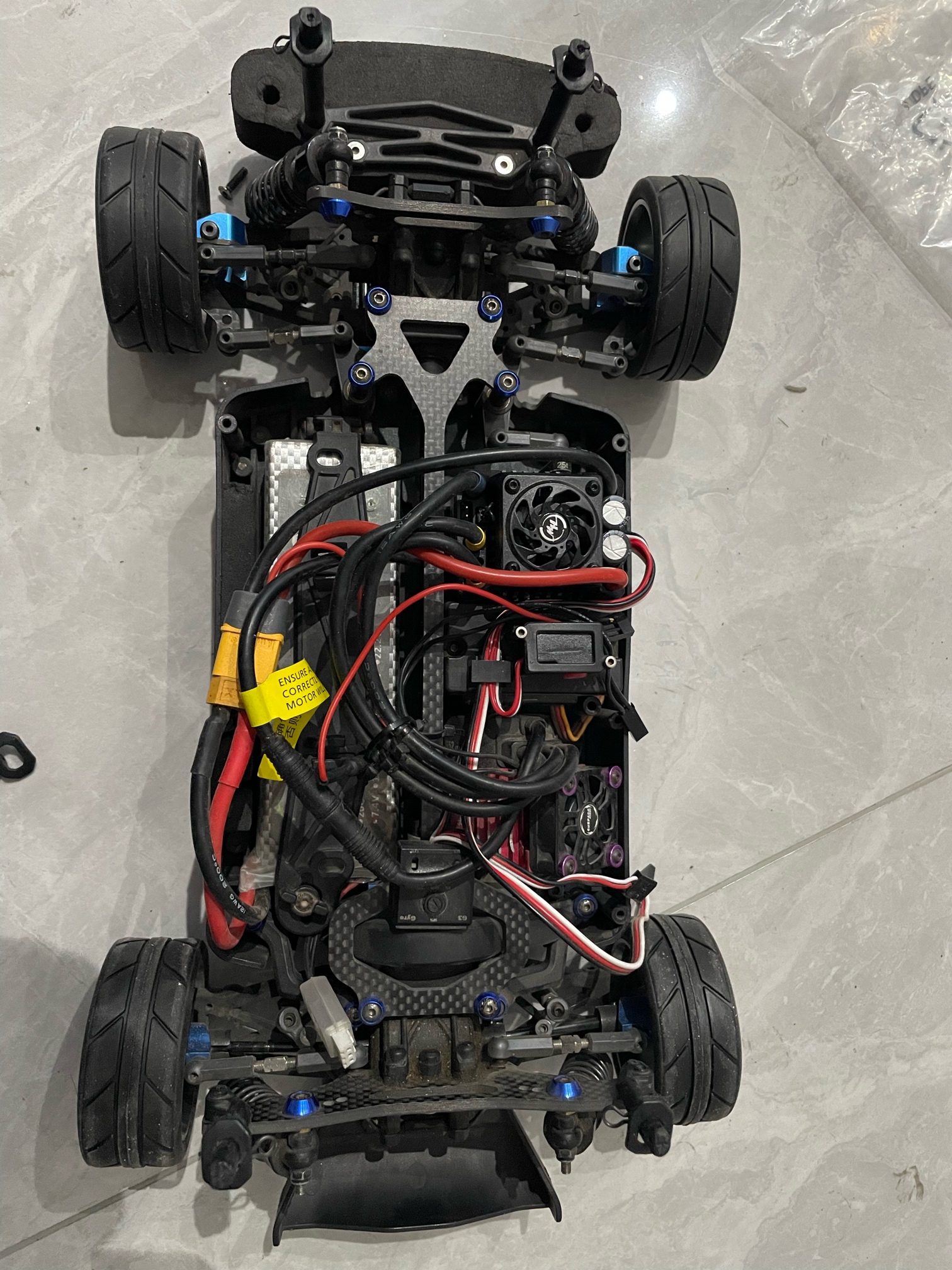

最后补一张底盘,全op933,碳纤维四件套,加所有蓝色金属op,max10g2套,言创35kg舵机

发表于 25-3-7 18:46:10 来自手机 |显示全部楼层 来自: 中国山东
AndyLing 发表于 2025-03-07 18:24
239的壳是不是也可以
可以,但最少要190宽

思念变沧海 RC 新手 发消息
发表于 25-3-7 18:51:30 来自手机 |显示全部楼层 来自: 中国山东
zwai1999 发表于 2025-03-07 18:48
那就是通吃m壳和标准壳了
m壳太窄了 ,tt02短轴距版车壳可以
