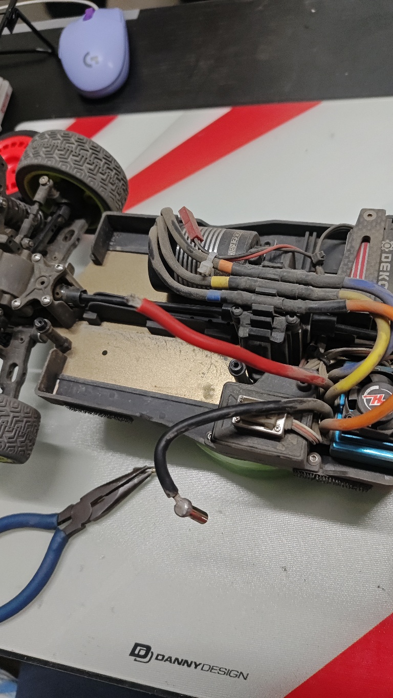

春節前入手此車至今已操了2S 約20條短電,由於都是一個人跑無戰損
場地:草皮.沙地.硬地.柏油
沒有什麼大問題就是後輪插銷會跑出來目前先點綠膠
目前中差的大齒有些許磨損,原廠馬達鋁齒磨損較多已購買替代品鋁齒備用
不建議買強化鋼齒因為這樣只需要更換馬達齒就好
