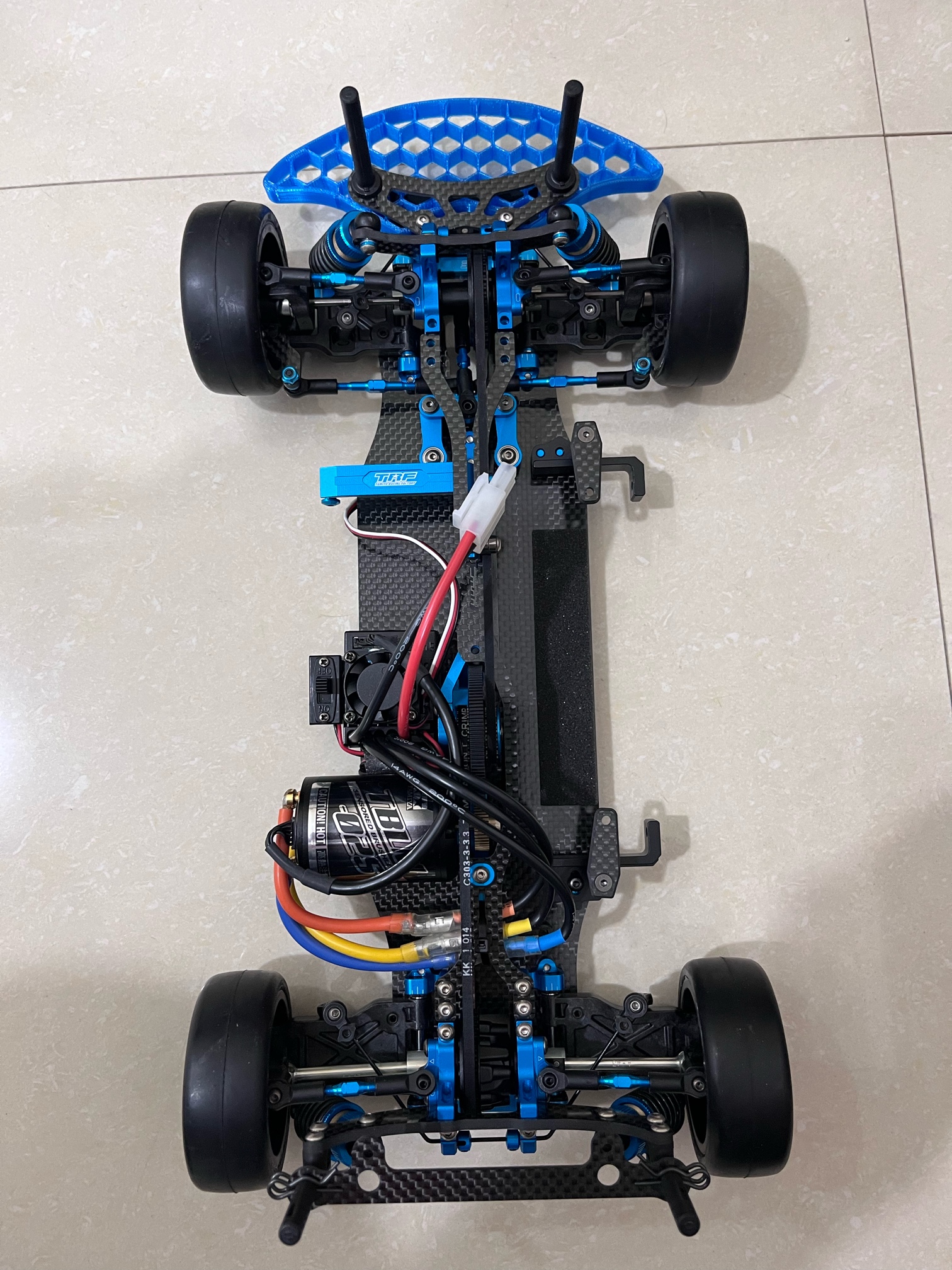

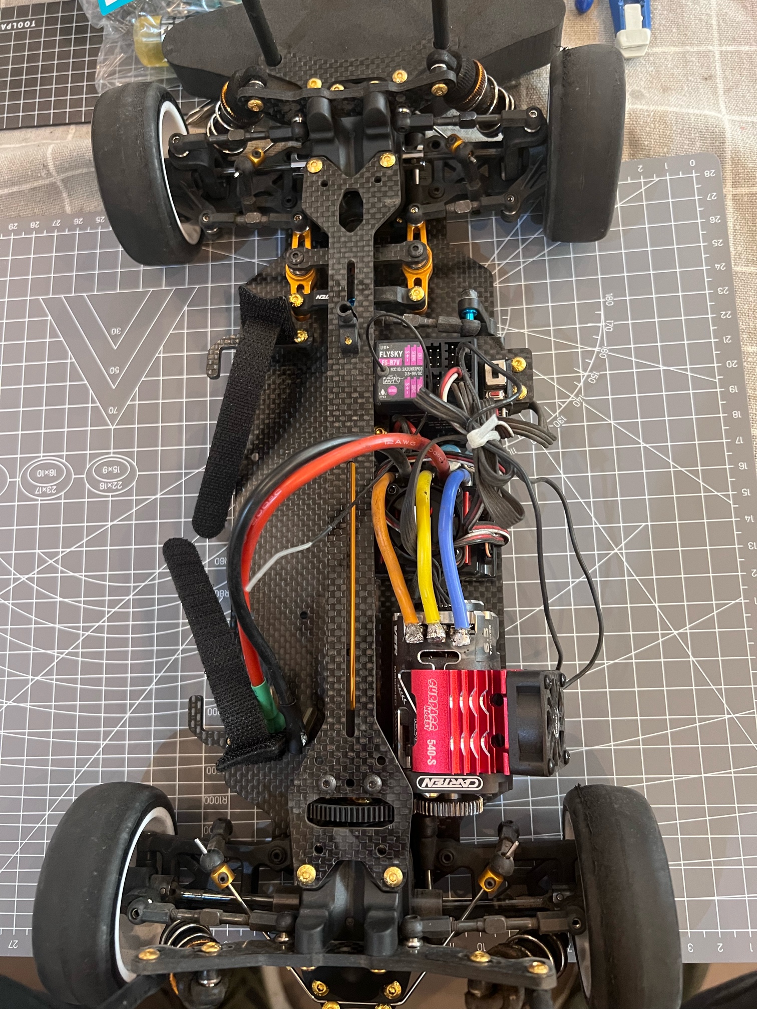

420x是收回来的,非常不适应,很转,这两个车简直一个天一个地,420x皮带,丝滑,极度转??自己装的t401r轴车,暴躁,极度推。也可能是轮胎的问题。

另外请教420x太灵活,太转应该怎么调成过弯很推的?车子收回来就是前直轴了,前轮几乎没有toe out了。因为技术菜,动不动无意识满打,推的车适合我开,容错率高,毕竟一个月才玩几次,哪有什么精准的手法。420x感觉适合室内玩,弯越多它越适合,像小老鼠一样到处钻

有刷superstock吗?这trf收回来我没调过,直接下地,动力都是原车主配的田宫有感无刷10.5t套,一查还得8百一套。这天田宫动力真的是又贵又废,软绵绵的没有爆发力,哈。原厂田宫热熔胎2圈就啃开裂,原地打转了,原车主说在书架放了两年,这就老化成这样
