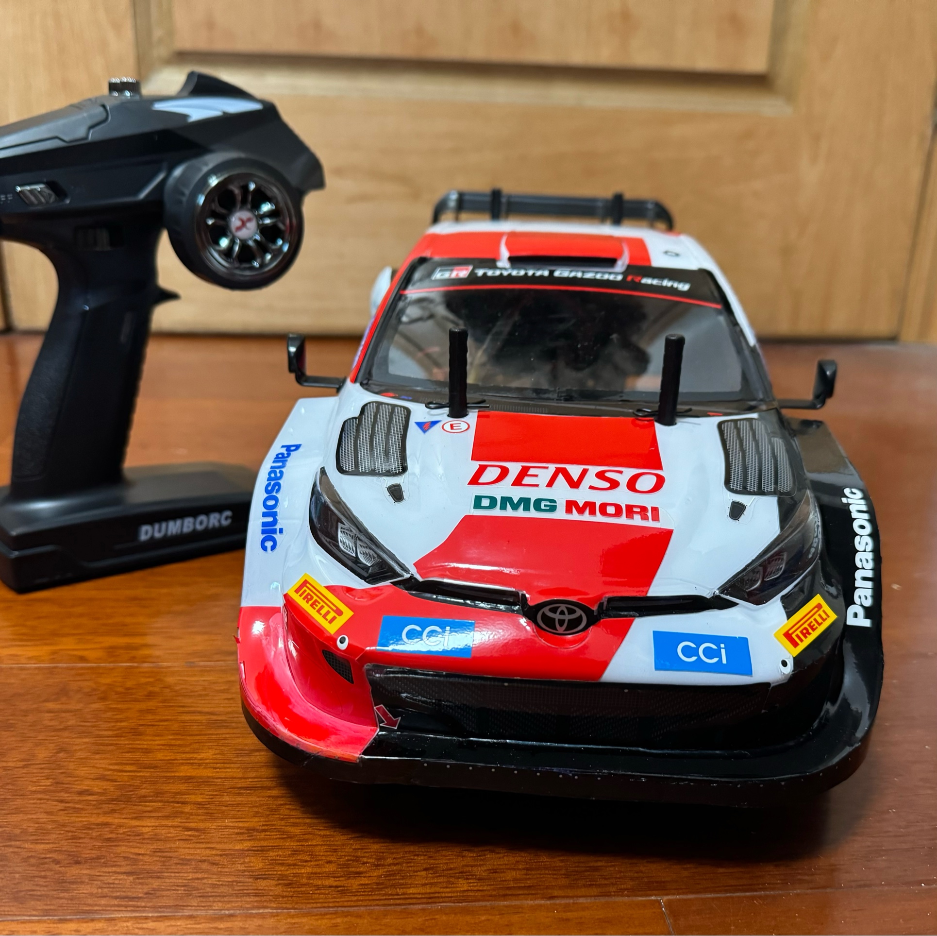

TT02s纯原厂,在地库和瓷砖地面,陀螺仪开30%左右,练习定圆漂移和90°直角弯漂移,油门大点就spin,尤其是地库玩高速90°弯漂移,起漂后,总是甩过头。就是容错率很低的感觉,为啥?能如何调整

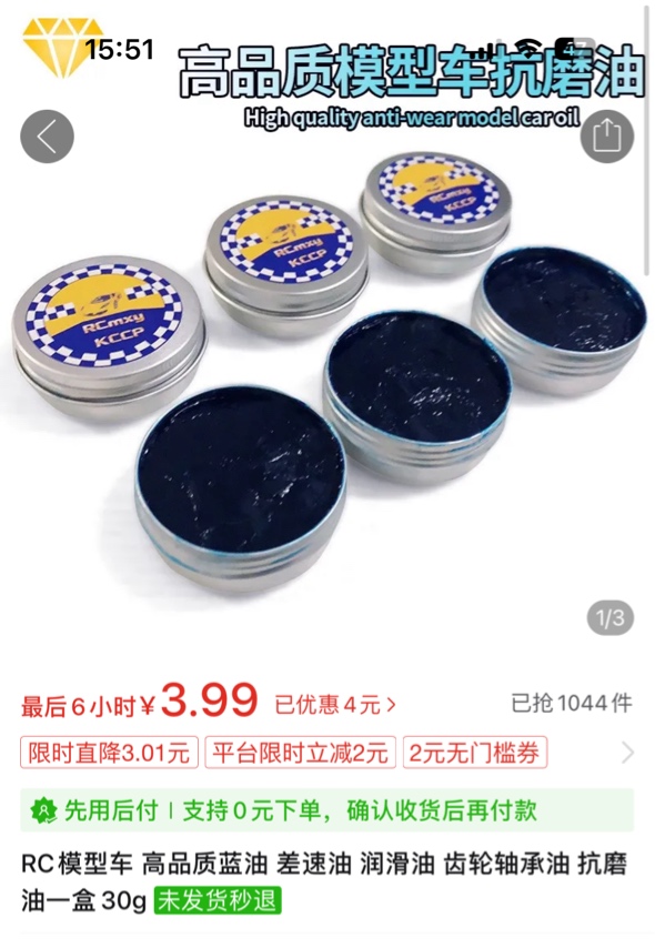

原厂差速器没有阻尼,稍微有点甩尾就抑制不住,试试换油差,或者原厂的差速器里加差速脂
行不?
老牛破车 高级 Fans 发消息
发表于 25-3-11 15:54:45 |显示全部楼层 来自: 中国山西太原
这个是抗磨油,不能当差速油用,差速油是“二甲基硅油”
你确认下差速是不是灌油的(两侧接杯有没有装过密封圈)
如果不是灌油的,塞东西就行
如果是注油差速器的话,前面比后面浓点就可以了。
