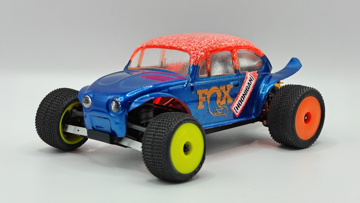

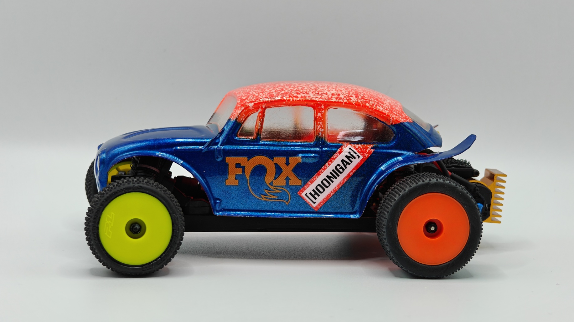

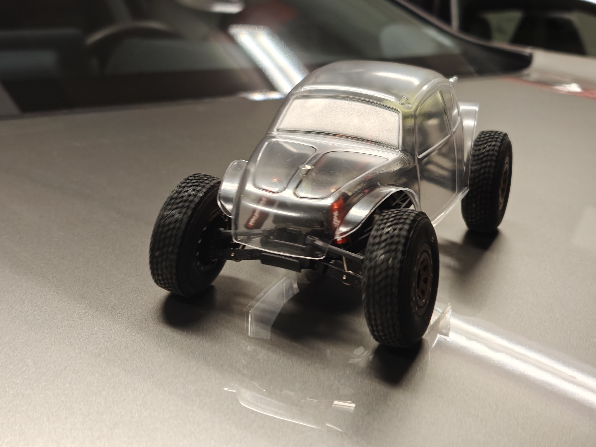

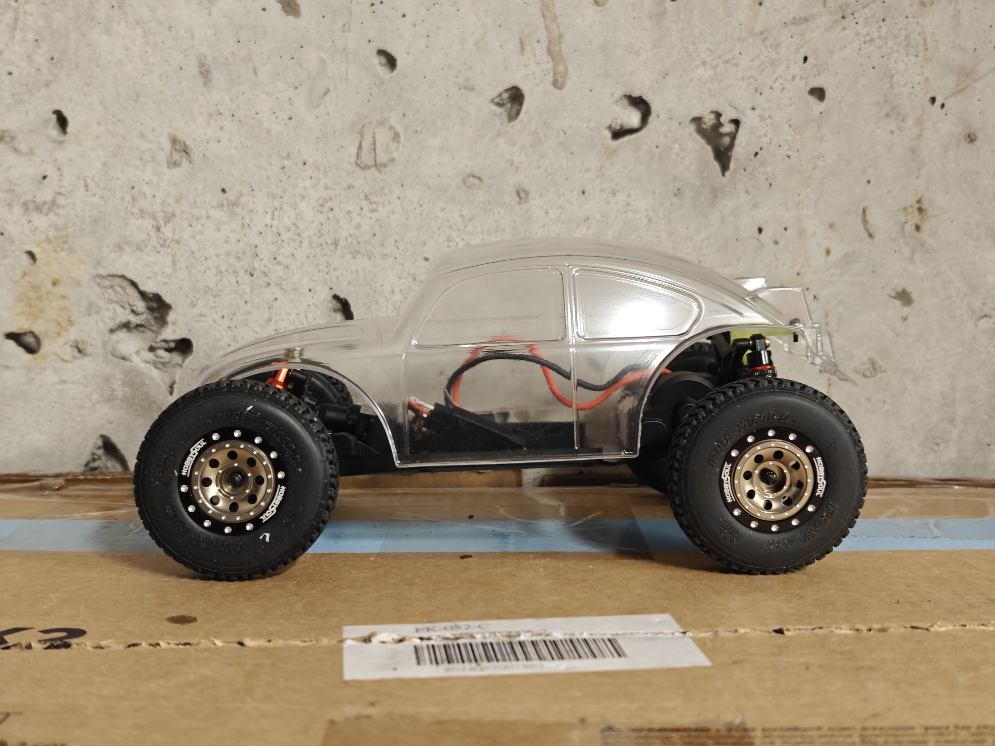

Micro-B,很好玩的一台小Buggy。因为是后驱,不敢换动力,其他也没啥可改的。换壳玩吧。先是缩短了轴距,变身萌版金龟子。
车壳是之前雪橇车用的。前轮是本来的后轮,后轮是京商buggy的后轮。主打一个又短又粗,卖萌。

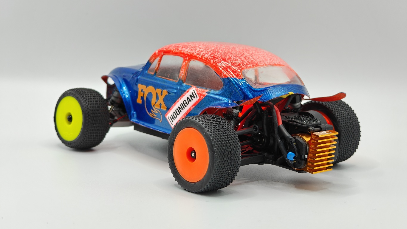

然后再来加长轴距,提高底盘,换大轮胎。车壳是In家的Baja Bugs 。本来想大幅提高底盘的,但前悬挂的结构严重限制了移动行程,不装避震,也就那个高度。于是切了部分A臂,终于把下止点改善了一点点。换了稍微长一点的避震。
前悬避震是之前做KOH烈马剩下的一对。后悬避震,因为没其他合适的长度,又开了一套新的,用两条废两条
超喜欢这套轮毂和轮胎。 轮毂可以有两种Offset,我用的是窄距。轮胎的花纹很精致,很Baja。车壳还没喷漆,没想好弄个啥色。外观也想做得更丰富一些,更符合Baja风格,只是喷漆也没啥意思。
