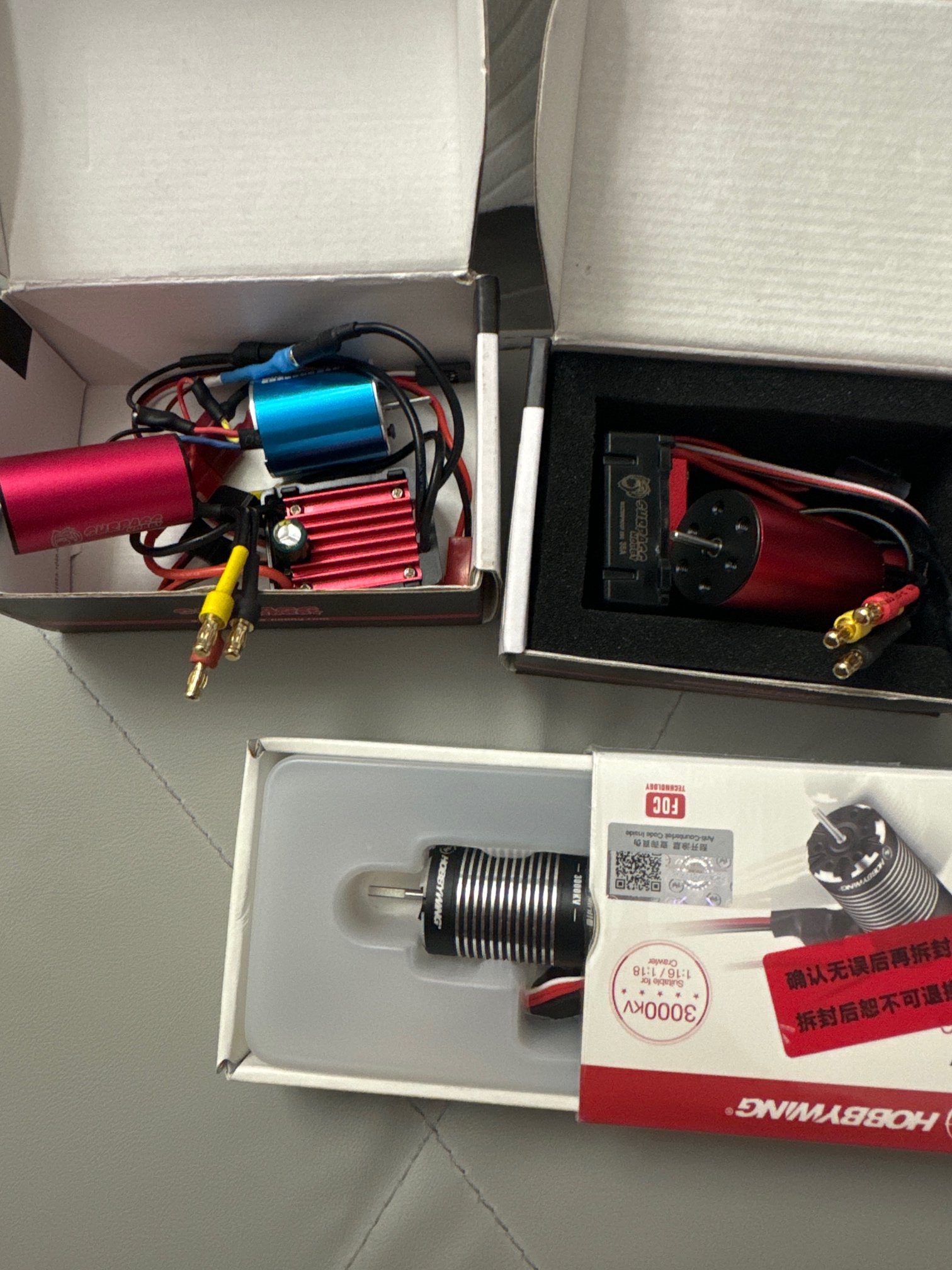

求助各位大哥,我想换好盈mini16但是电机轴是2.3哪里去找匹配的齿轮呀,找遍了都没有合适的。目前强行换了280电机,速度扭力有加强,但是感觉提升不大……

吕铁柱 超级 Fans 发消息
发表于 25-3-14 10:47:55 来自手机 |显示全部楼层 来自: 中国吉林延边朝鲜族自治州
这俩 电机位置长度不够吧

这俩 电机位置长度不够吧
我这车用的furitek t4m一体机 有点勉强

一修哥哥 RC 新手 发消息
发表于 25-3-14 13:54:06 来自手机 |显示全部楼层 来自: 中国重庆
明白了。想要用就需要切割。280电机都低满了

xjandcmy 金牌 Fans 发消息
发表于 25-3-14 21:05:34 来自手机 |显示全部楼层 来自: 中国江苏常州
这个电机不好找齿轮,可以考虑好盈的外转子,对线性要求不高也可以考虑好盈2435电机
