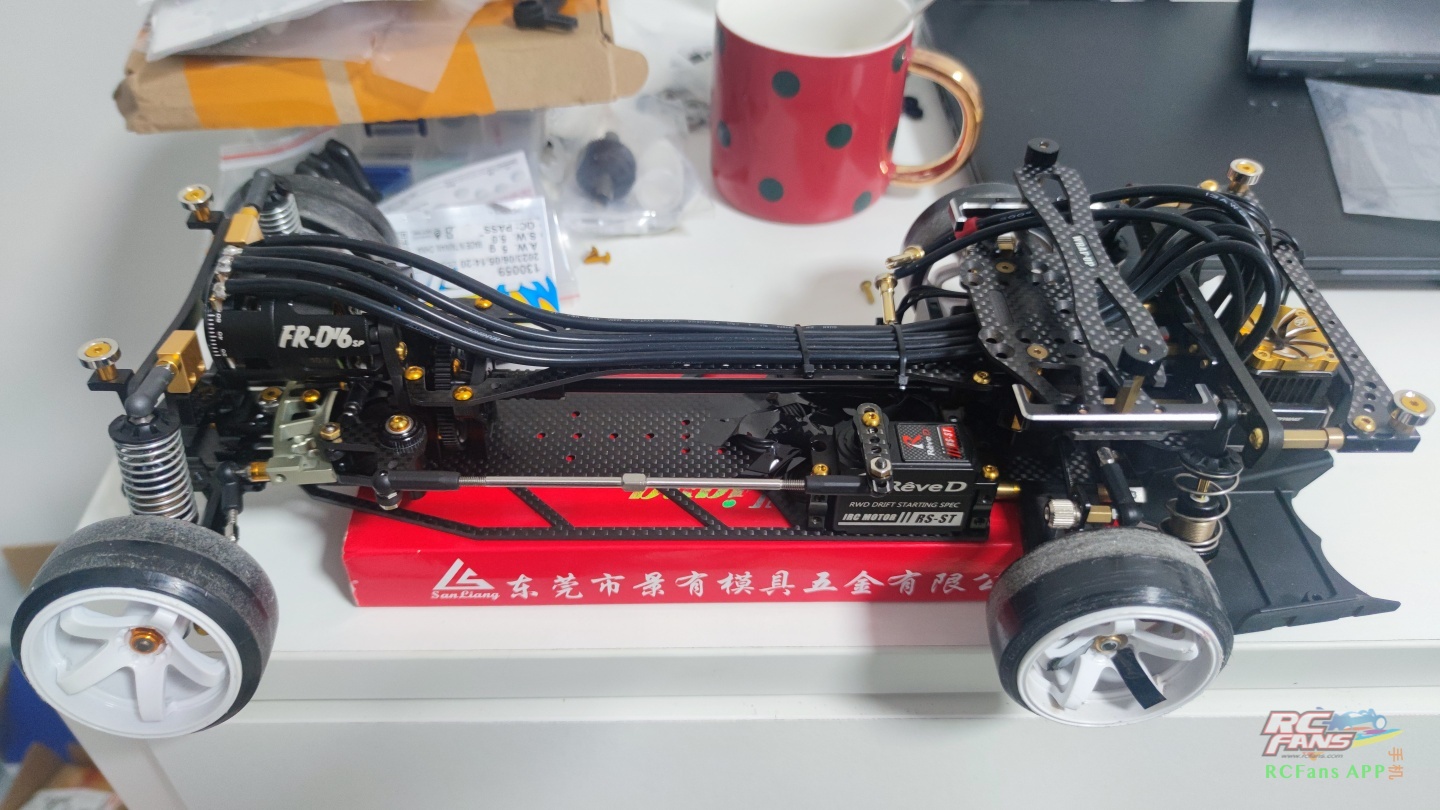

我这就是火箭,4000kv,另外我自己玩只开50%的油门,还是储存电压,我觉得动力肯定够,另外改380是为了重心后移,还有加高电池舱

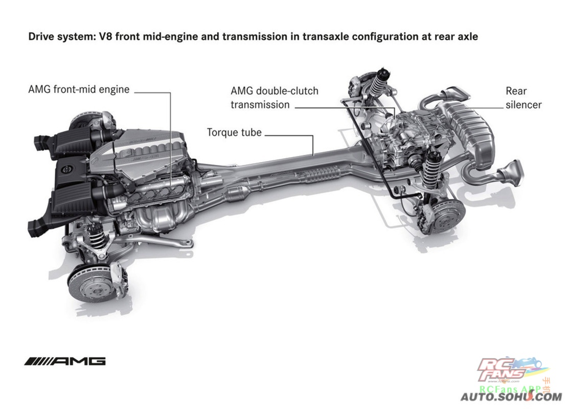

嗯嗯,我是在车场玩的,自己的frd 6.0目前还用比较轻量化的540电机(153g),后面会考虑换成10车漂移用380电机,只是现在可选空间太少(严格来说目前只有基恩士的可用),到时候电调也要换了
感觉无论是frd 6.0还是frx,很像奔驰sls和amg gt的布局,前中置引擎,变速箱是后置的

我想问下火箭这个380电机 10.5t的动力和常规540电机10.5t的一样吗?会不会偏弱

其实,我是有想买一个frx,然后改仿真布局的(现在手里可以攒出一套电设)
我是想前面转向杯上球头位置、前上摆臂固定座两个螺丝孔位置,用铝柱加高,模拟yokomo lts重心转移车架的车头设计,后面电池高置,后避震用两个摇臂或者ifs卧式避震摇臂,改左右联动

这里我要提一下,对于frx,转向节弄羊角可能更多的起到防侧倾的效果而不会像lts或者rer那样能做出侧倾,因为frx前面的重心比较高,转向节弄羊角把滚动中心提高了,这样前面的滚动中心和重心之间的距离缩短,更不容易侧倾;而像lts或者rer,前面的重心是低的,转向节弄羊角是可以促进侧倾的,之前我在pdc遇到一位也玩frd 6.0的,他的车也是转向节加了羊角,但是是竞技玩法,还比我的车厉害呢
