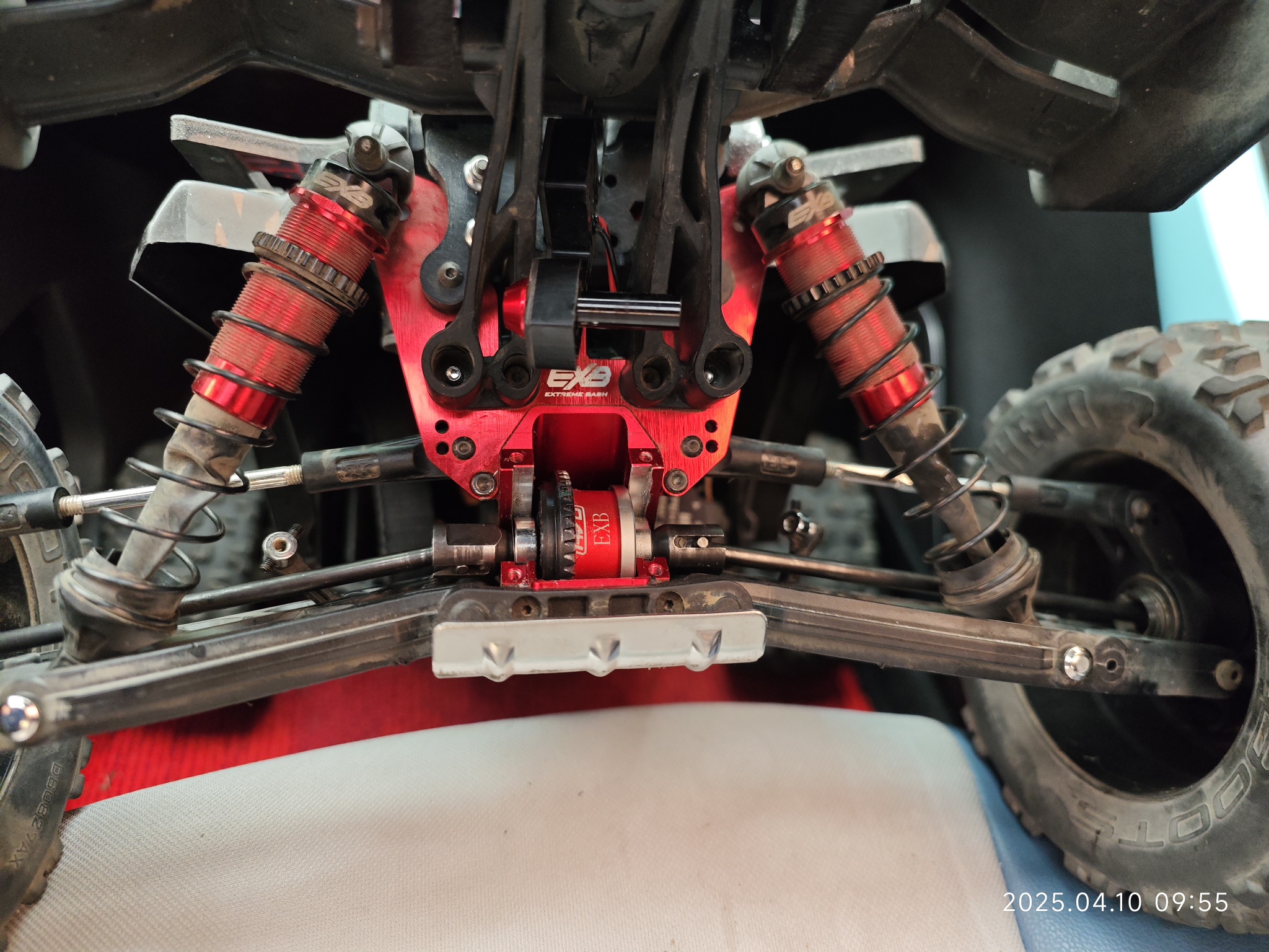

后差速扫齿了,顺便升级了阿渡的差速壳

后差速扫齿了,顺便升级了阿渡的差速壳
原厂的不是金属的嘛

原厂的不是金属的嘛
不是金属的

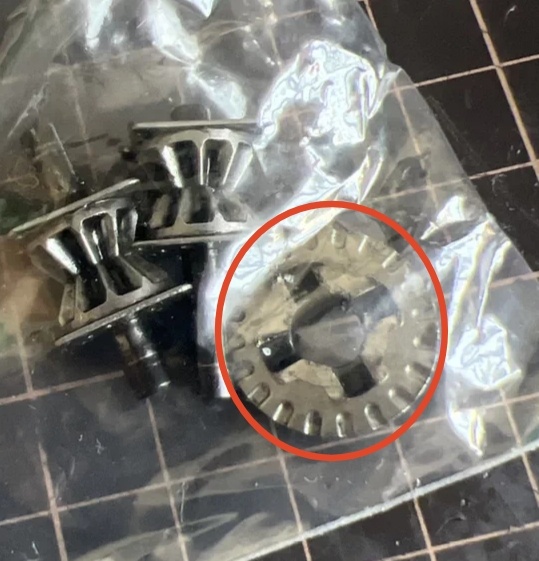

很容易扫齿,一定要拆开加垫片调整,我扫的是后差速里的这个大齿
奶奶的拖鞋 元老 Fans 发消息
发表于 25-4-11 15:16:25 来自手机 |显示全部楼层 来自: 中国广东深圳
OK,明后天拆开保养

我找到aarc家的,把他家金属波箱、差速壳、还有那套1.1模齿轮换上就不会扫齿了,但是好贵

我扫齿后只是换了差速壳,齿轮还是原装的,找总代理补发了了扫掉的齿轮
