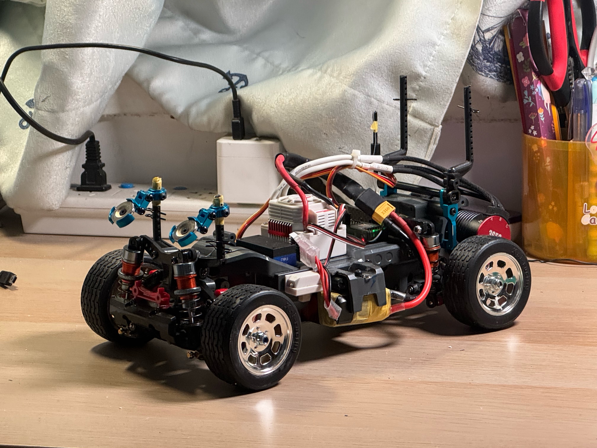

在某鱼上看到有大神把mf01x装上午餐盒的壳子了
壳子是某宝花300多淘的,车窗零件当时只剩一个了
为了与众不同,特地找了顺丰的水贴
不过漆喷得不好,也算是长长经验了吧
车架部分改了很多,线也非常乱
前面用的磁吸,后面打孔安装车壳柱
电池仓部位需要切割一部分,在外侧重新打孔,才不会与车壳发生干涉
前后都换了避震架和避震,切一部分限位增加行程
车架、电设都是某鱼二手的,减预算了哈哈

一样用MF01X改的

姿态很不错哦!
