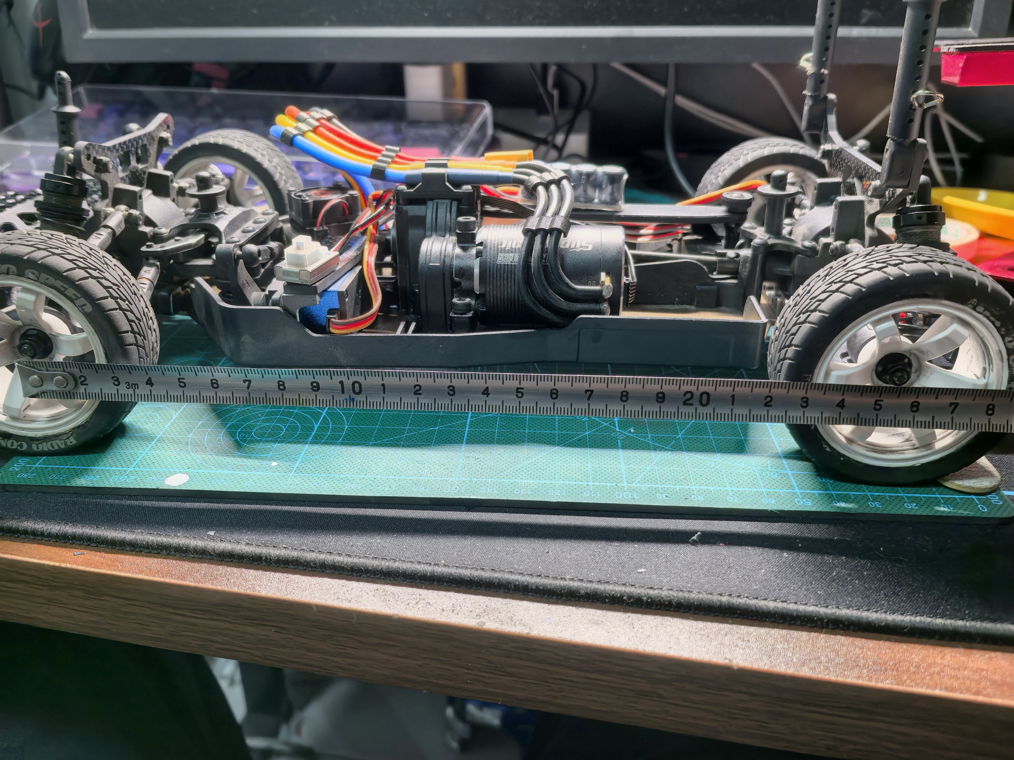

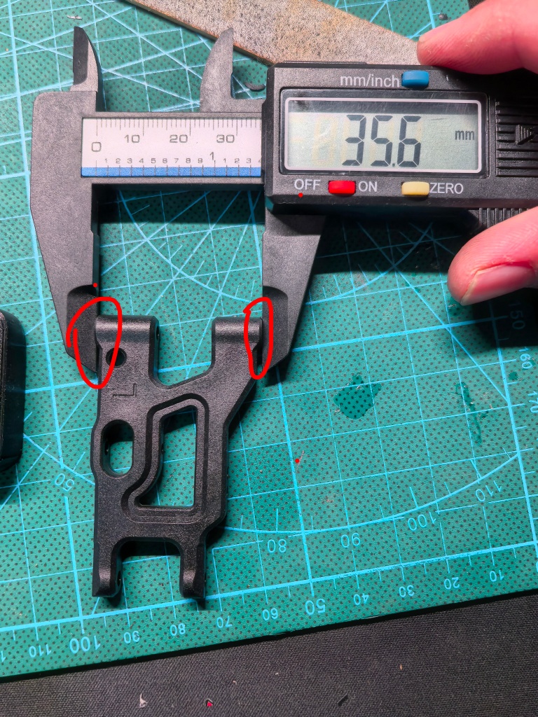

鸿诺9804原厂轴距为260mm且摆臂内轴的距离全被摆臂填满故而无法调节整车轴距,导致适配不了市面上大部分的车壳,出现前轴距对齐但后轮对不齐,偏后甚至出现打到壳的情况。

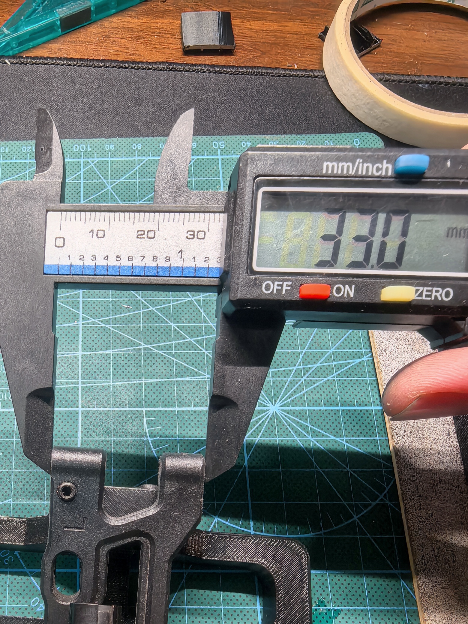

现在以前轮对齐车壳但后轮整体偏后进行调整。方法:对后摆臂进行裁切,原后摆臂厚度有35.6mm 且两边都会有一小部分凸起(如图一所示)讲这部分用笔刀削掉,削到整个面都是平整后用卡尺卡下是不是33.6(削掉的部分接近2mm )如果还没到的话就再少切一点然后用砂纸打磨33mm,  装上摆臂芯和摆臂后  在最后方再放置一个2mm的垫片。到这边大功告成。
摆臂打磨至33mm+2mm垫片实测装上后 无虚位 非常完美

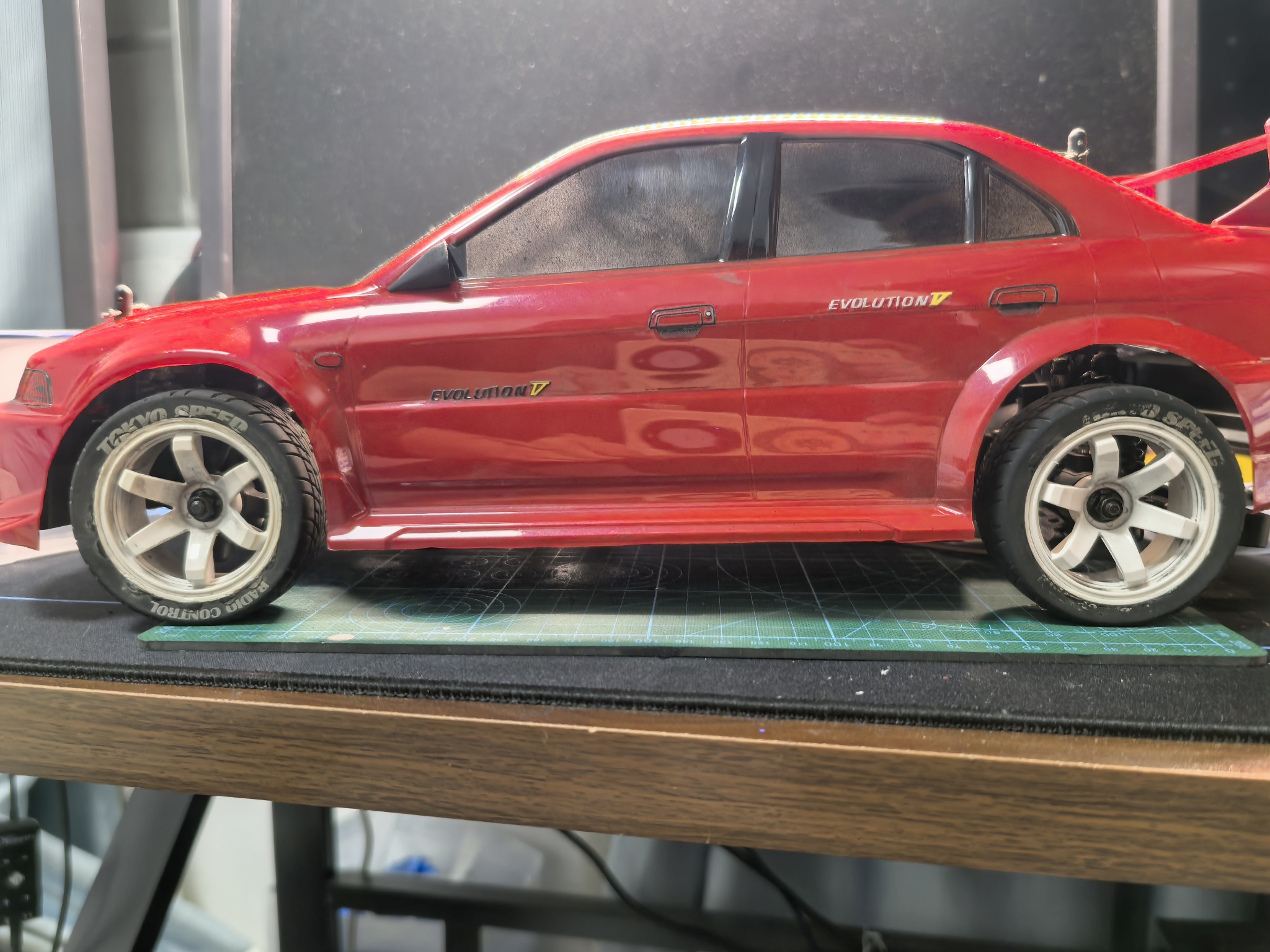

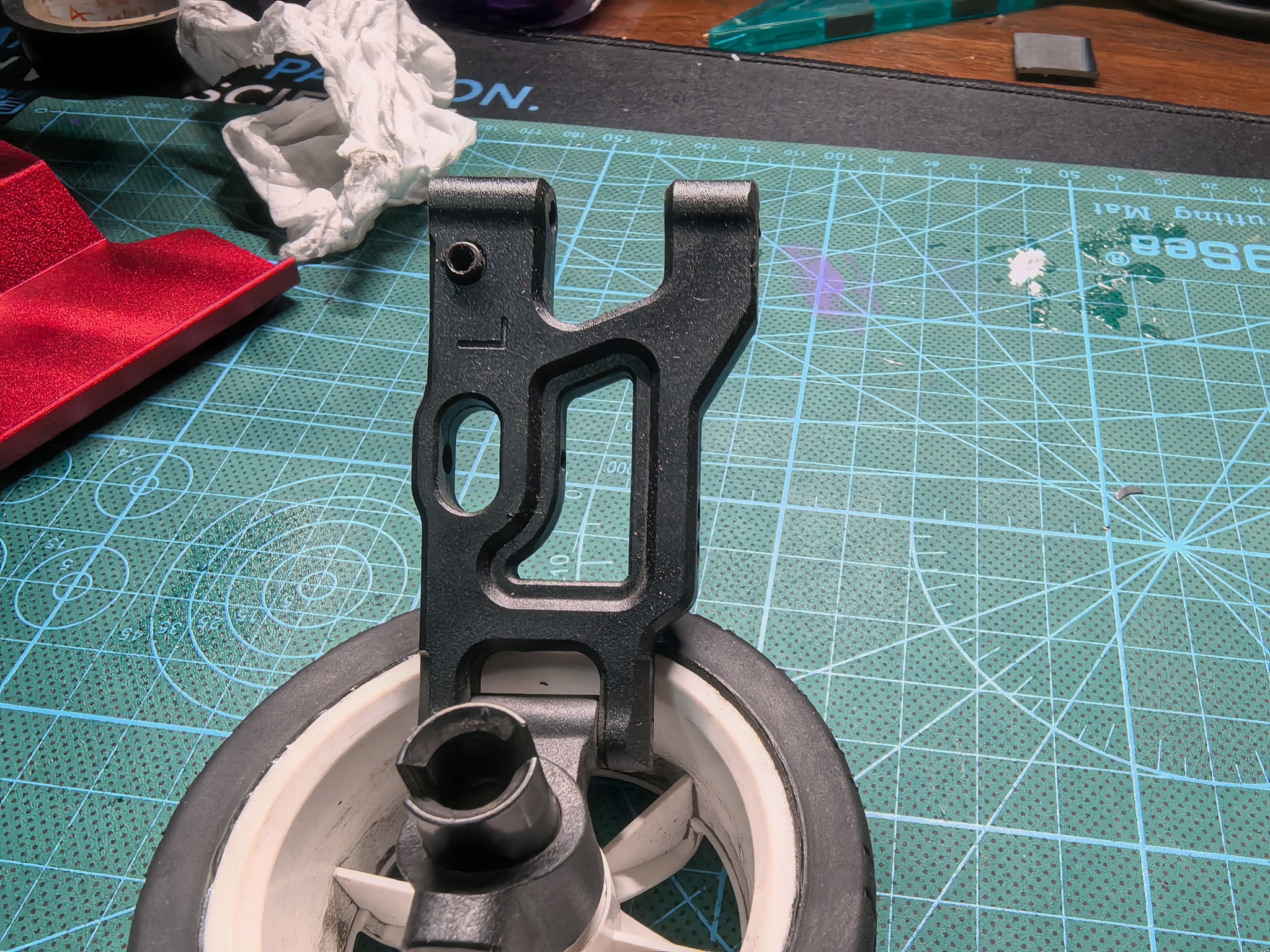

附上效果图

没懂什么原理,不应该摆臂前面切2mm,摆臂就能整体往前移2mm然后后面加垫片吗?你这后面为啥也要切?
你说得对,楼主好像个傻子

只切前面会有缺口
道理不是一样的吗我只是以我这个车壳为例
