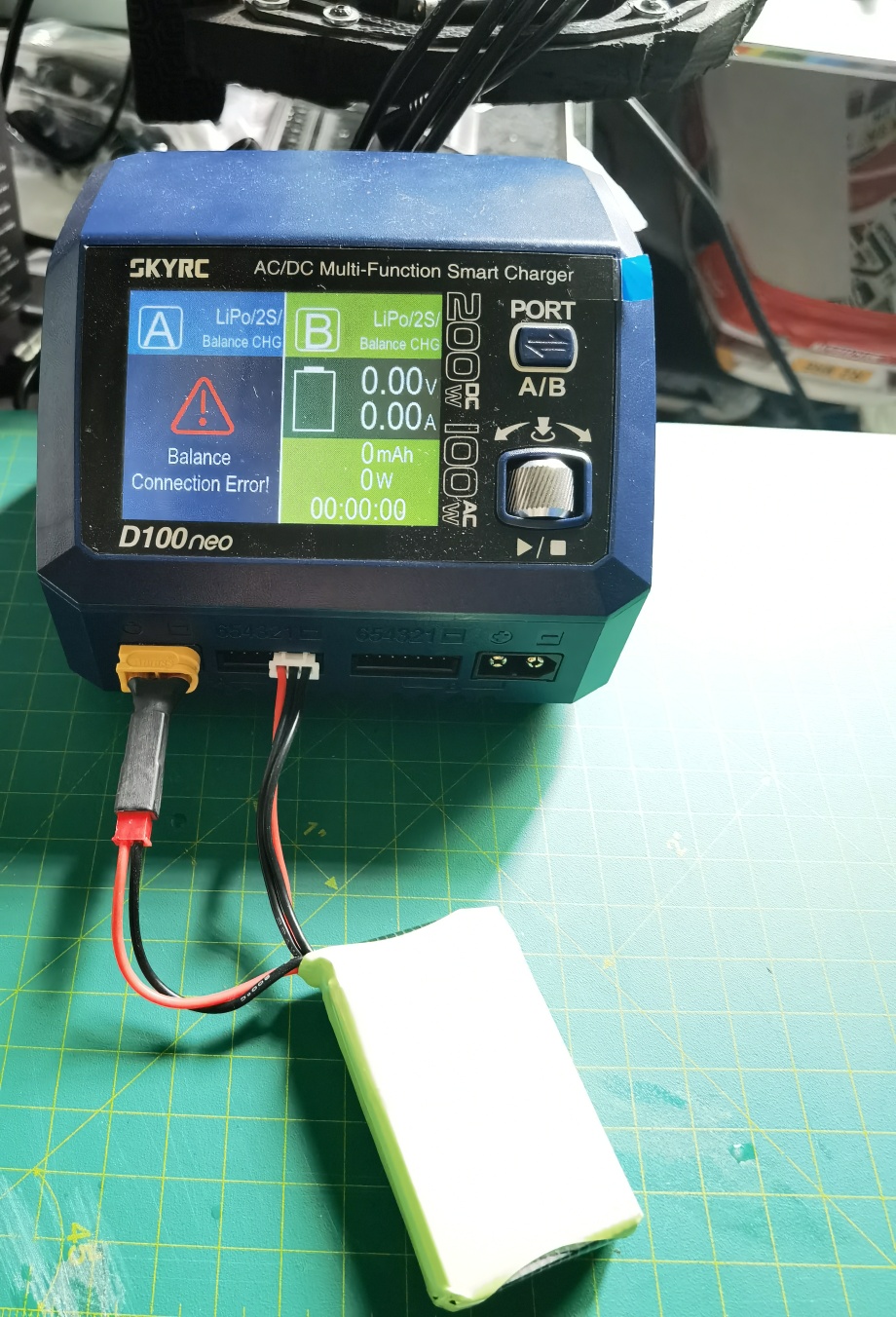

求大佬们帮忙看看,这块电池充不进去电,插上去充就显示平衡连接错误,这个样子是不是就算坏了?坏掉的电池需不需要通过专门渠道回收呢?

平衡头从最左边为基准插

好像不行,插最左边电压都不显示

正负极方向注意一下,红线在插头靠左边插

买个20块钱的B3充电器就可以充了。

这块电池之前都是在这台机子上充的电(有10次左右),这回不知道怎么回事就充不进去了

图片里的红线都是靠左的

电压太低,电池可能饿死了...你电池才3V,3V不到...
好的谢谢,那这种坏掉的锂电池需要通过什么特殊渠道回收吗?
可以给消防站,他们会帮助处理
