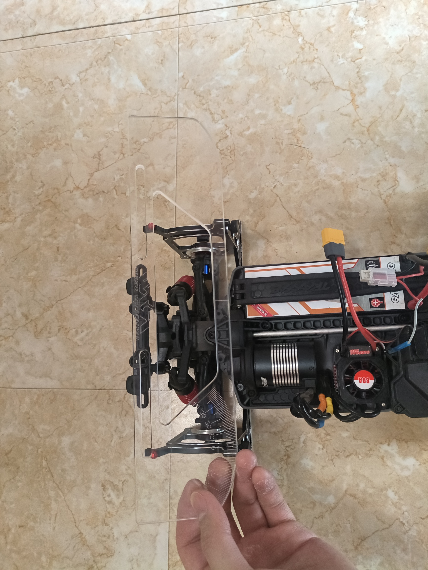

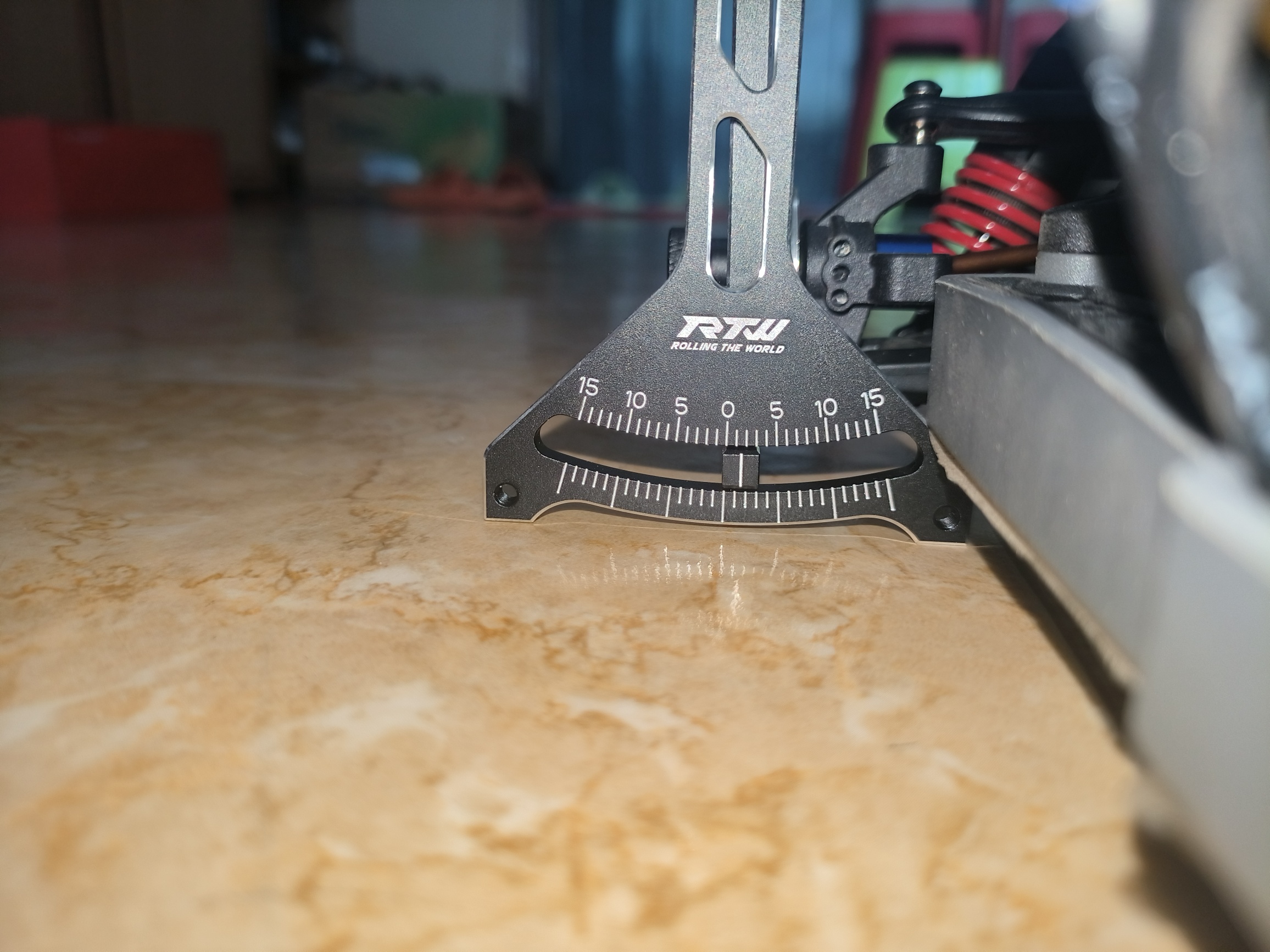

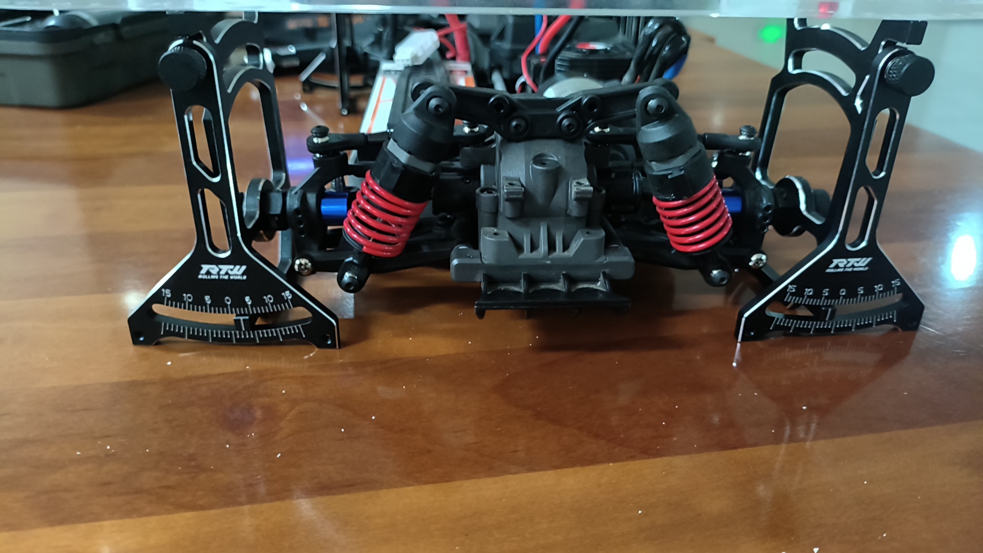

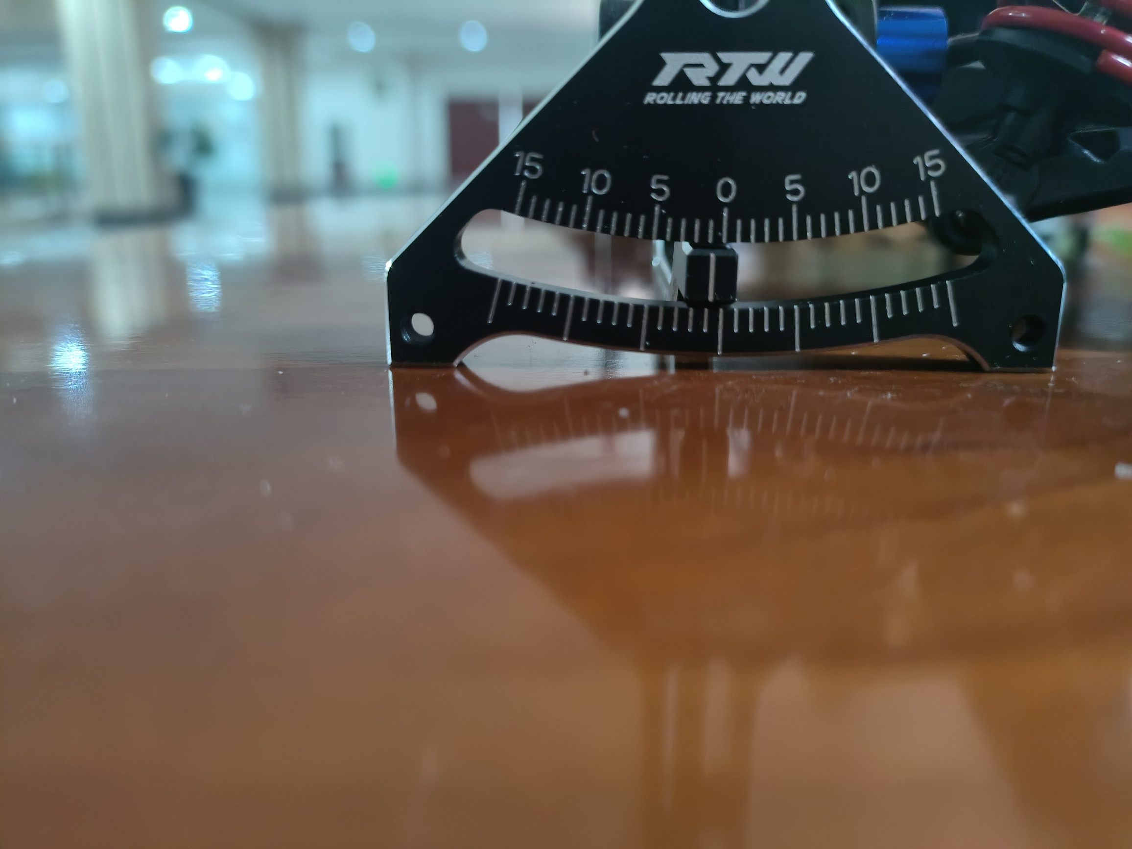

原厂拉杆的数据比较奇怪,前轮倾角1度左右,后轮是-2度左右?
负倾角应该是适配30的宽胎,反正我是不太理解具体的作用

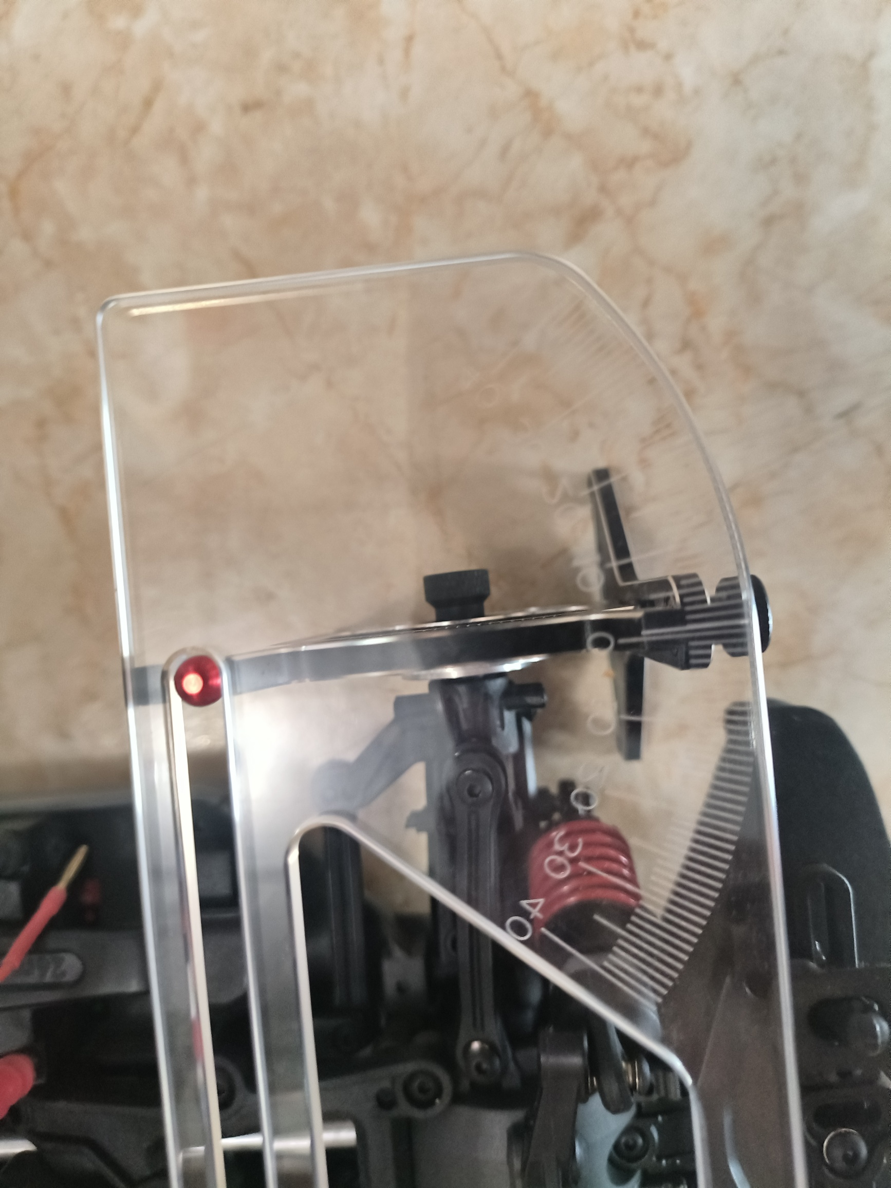

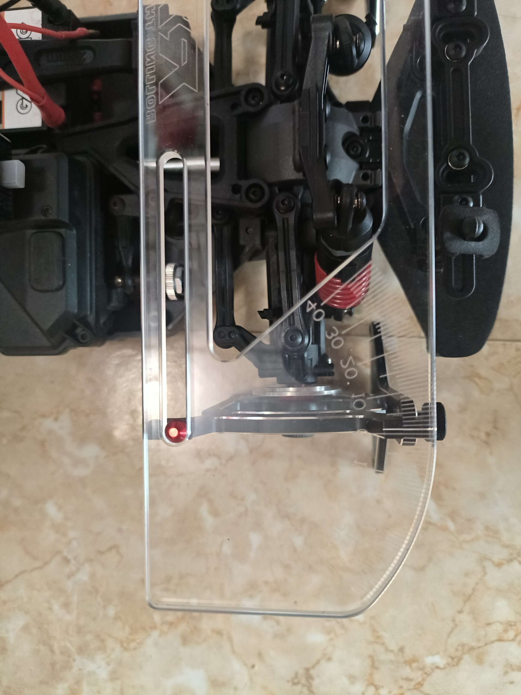

看一下前束角
后面因为车壳柱的关系套不上,我懒得拆了,换可调拉杆之后再看

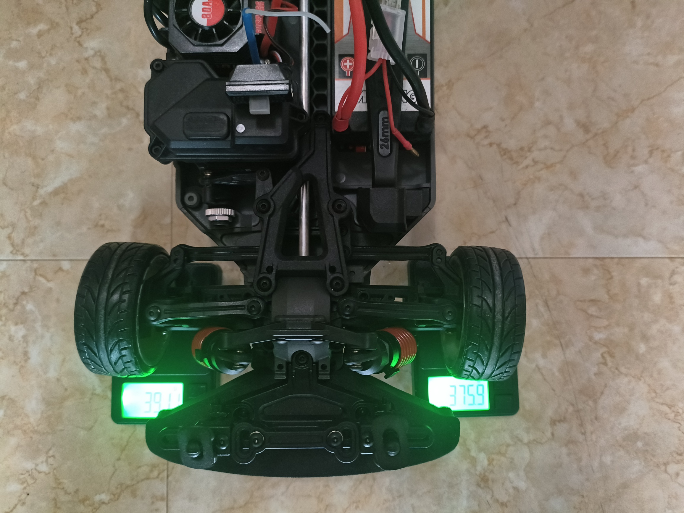

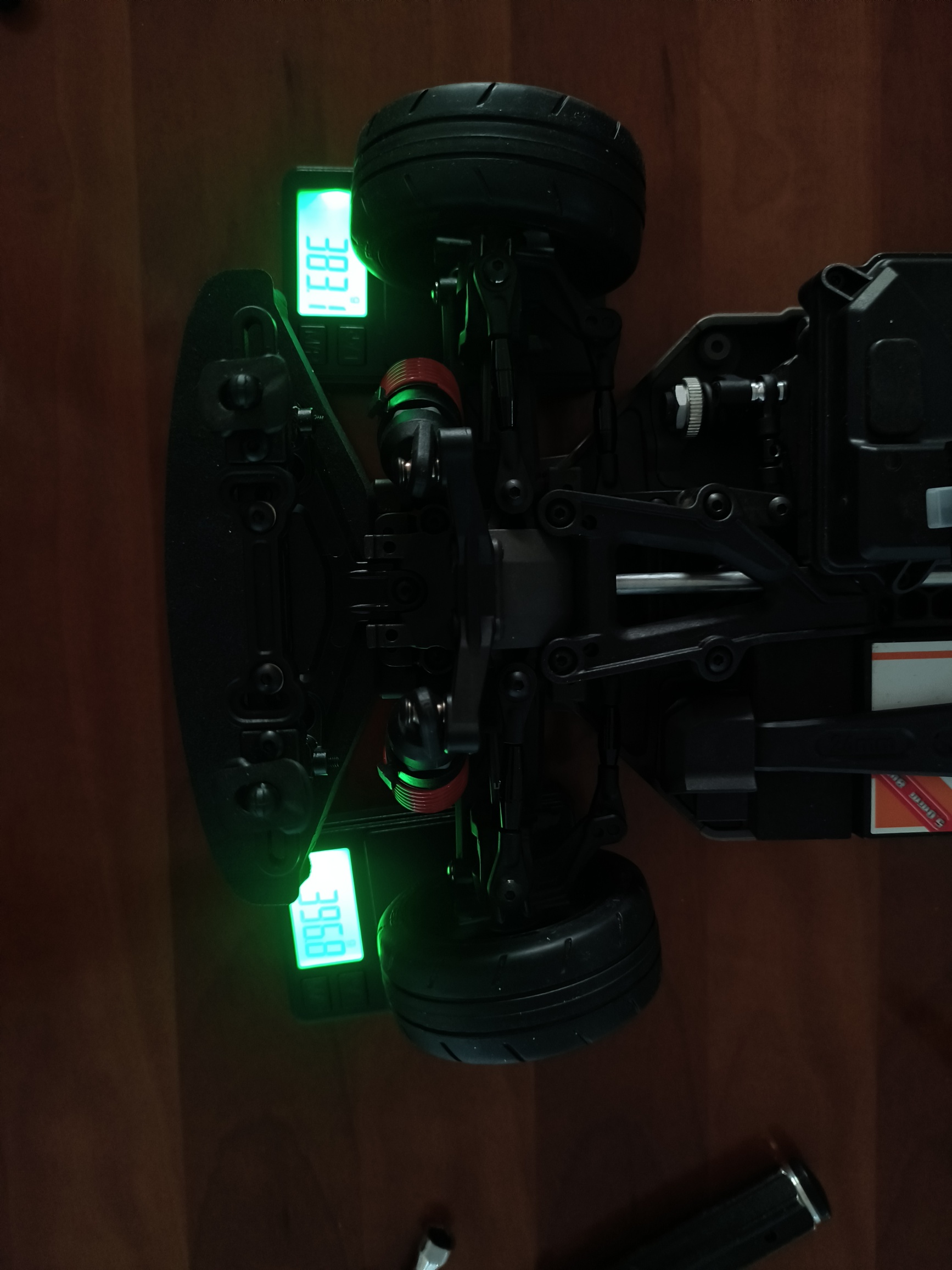

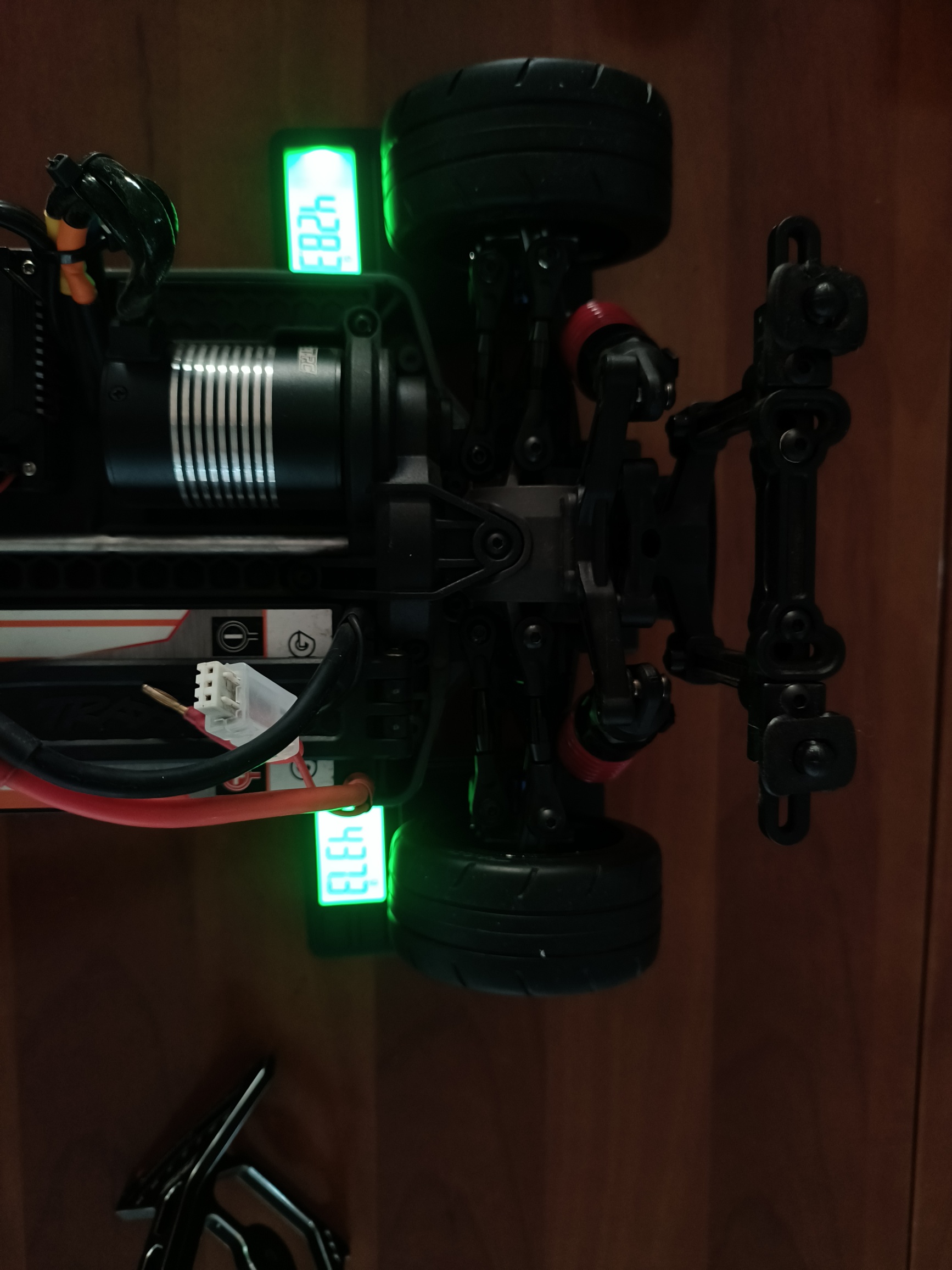

上称
总重为1629(不带壳)
比ptg2r轻很多,不知道下地表现怎么样

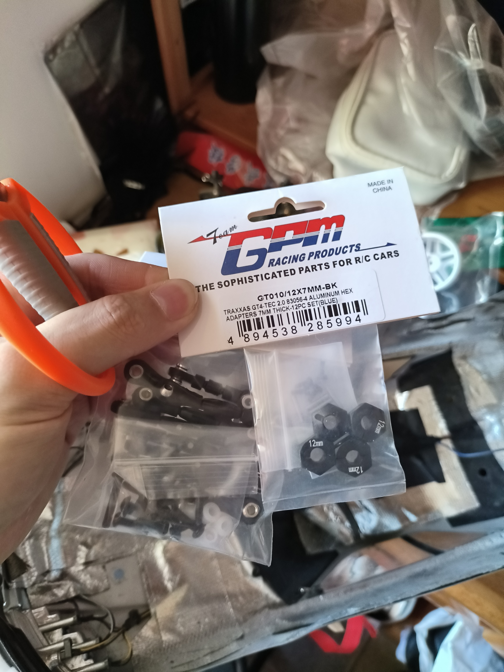

购入gpm的可调拉杆,球头还算可以不算很紧,正正好好

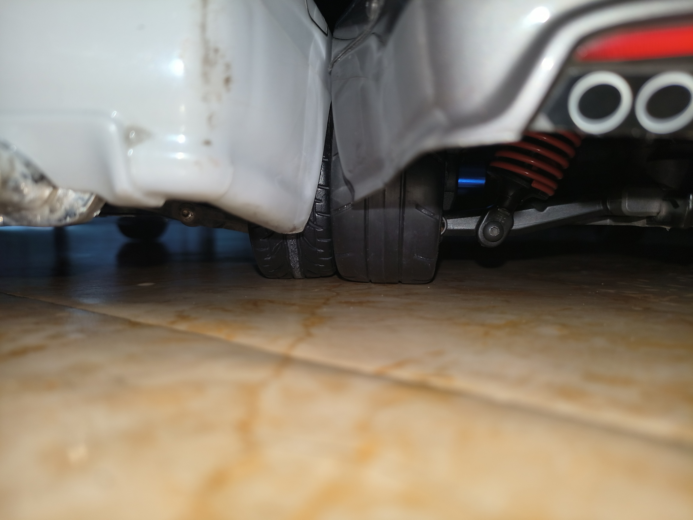

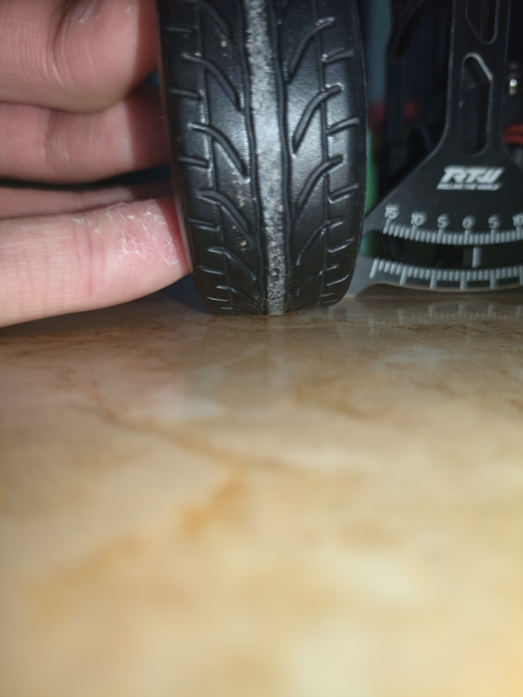

这大宽胎看着真顺眼

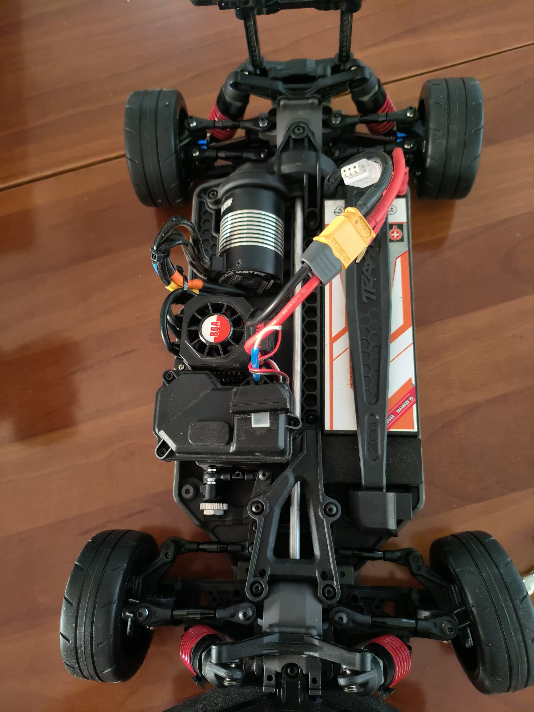

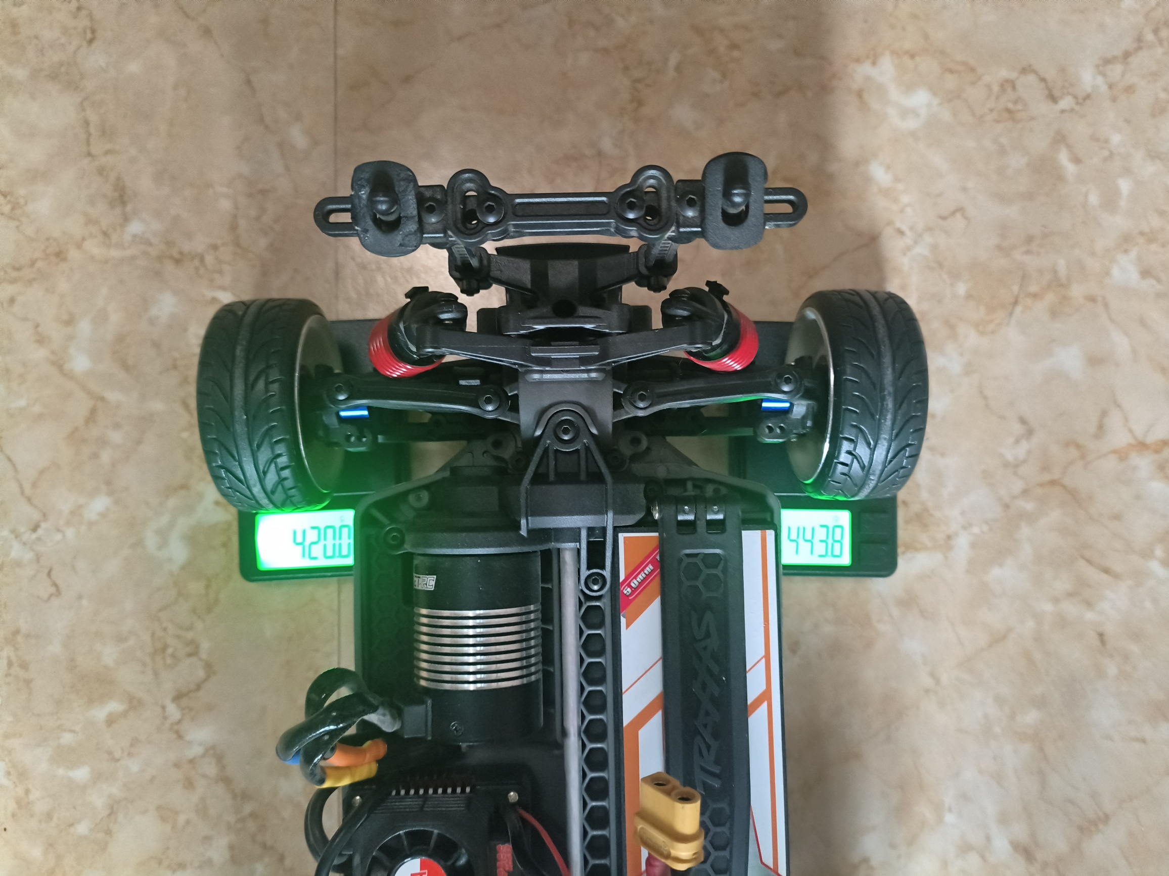

车架左右平衡很不错,虽然不能像电房那样50/50,差几克对于平跑来说问题不大

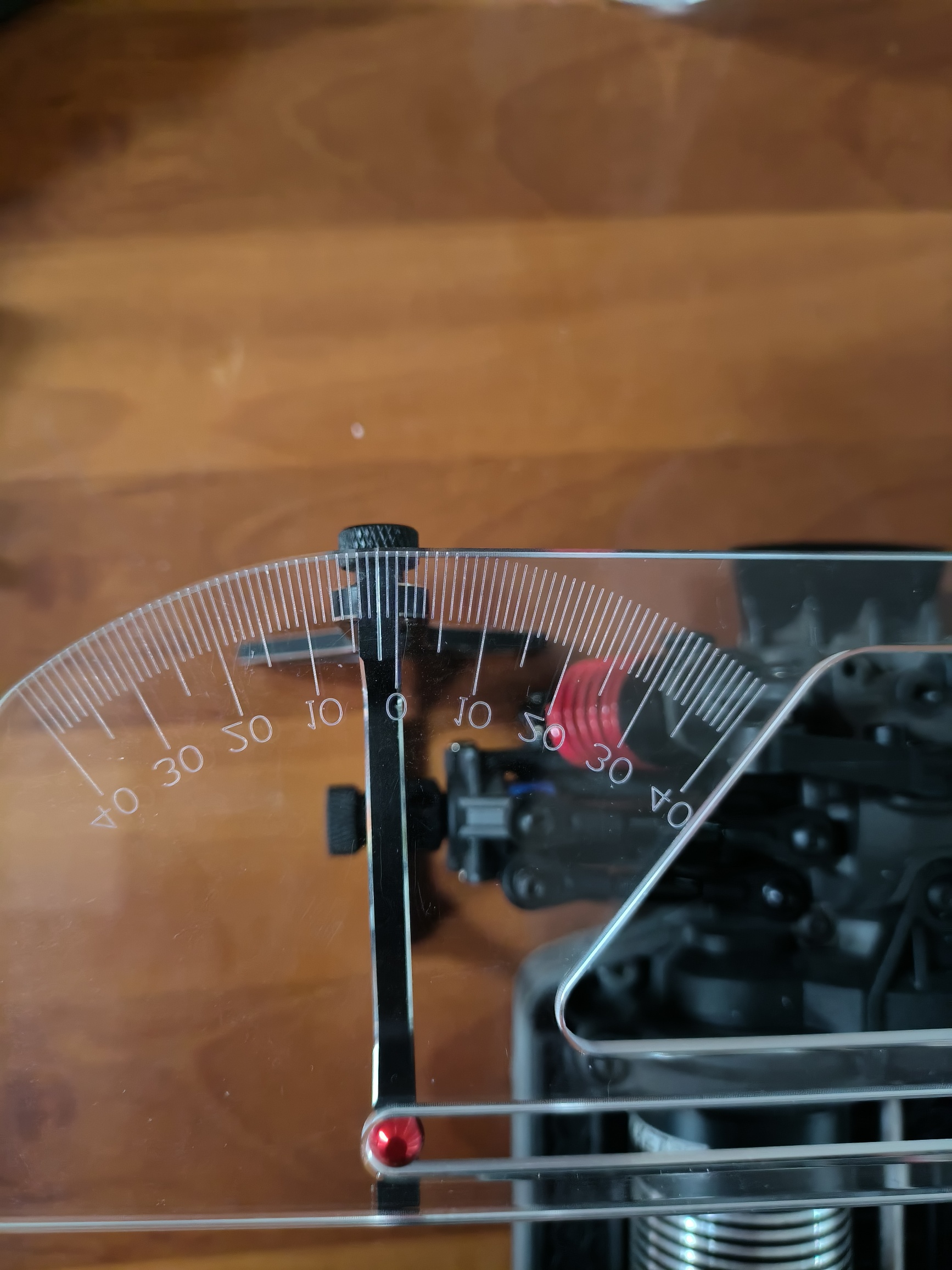

gpm拉杆很反人类,需要用1.5的批头捅进洞里旋转,关键是都是干涉。
还是用扳手的拉杆来的实在,我只能把拉杆拆下来,转的差不多再按回去,来来回回搞了一个多小时,心态有点小爆炸

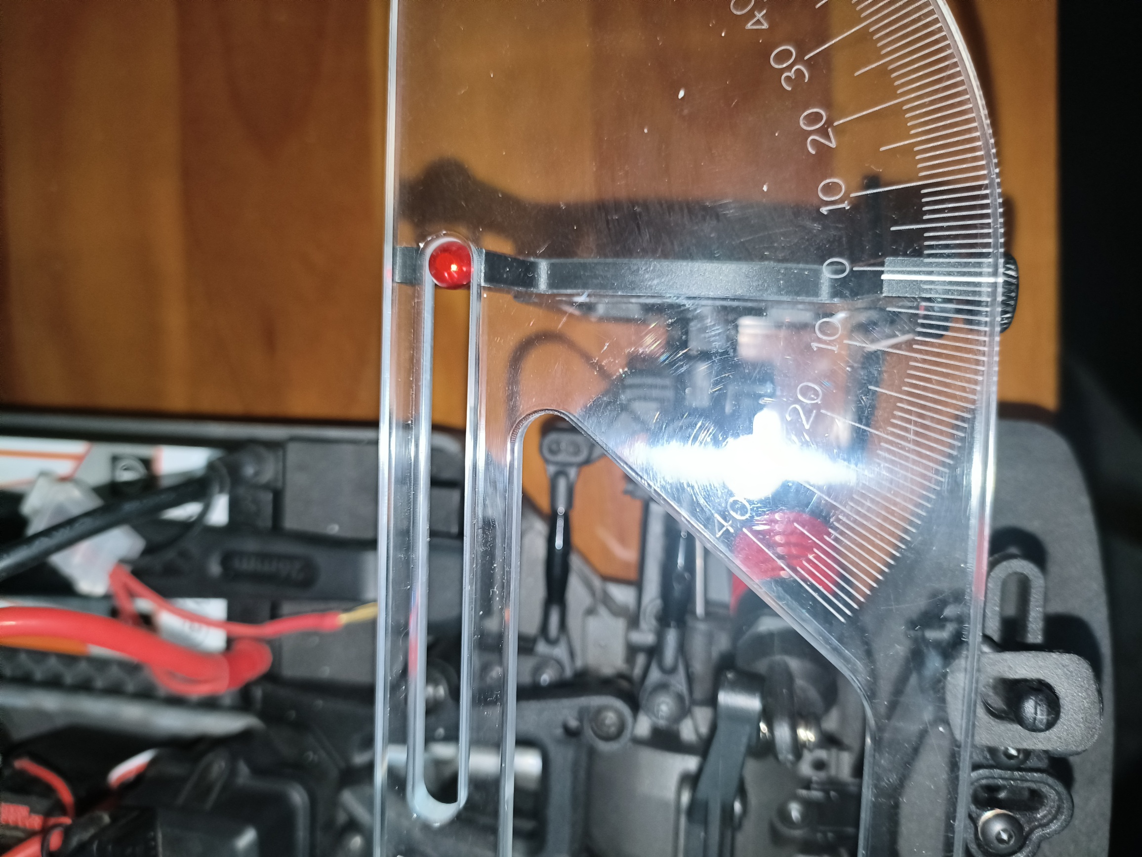

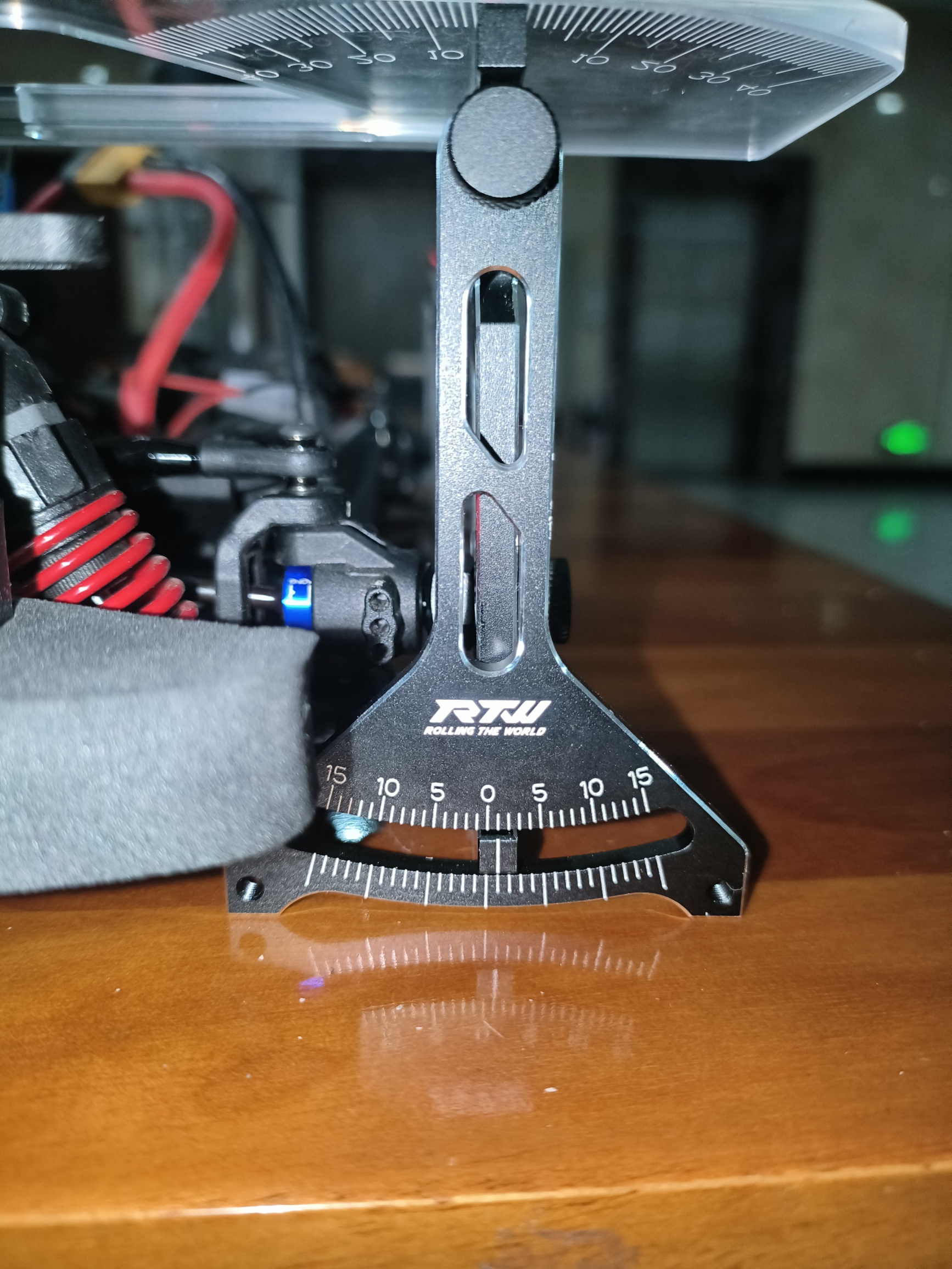

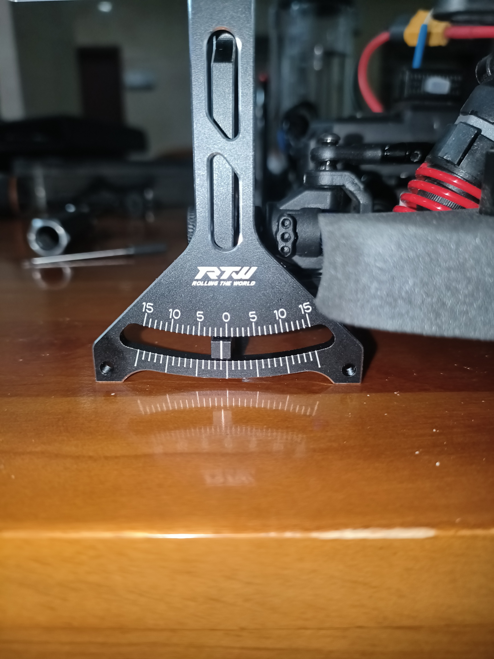

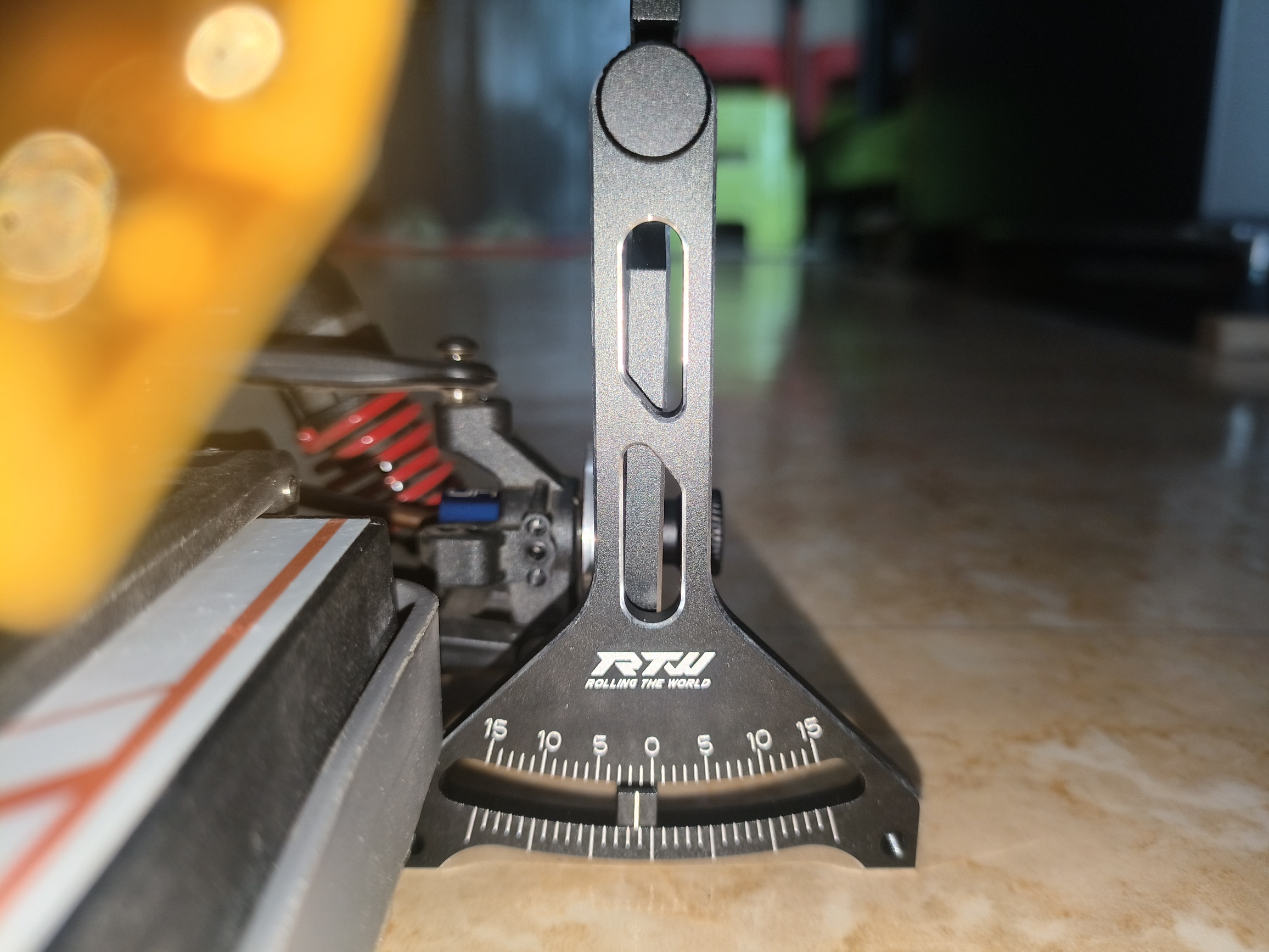

倾角+1

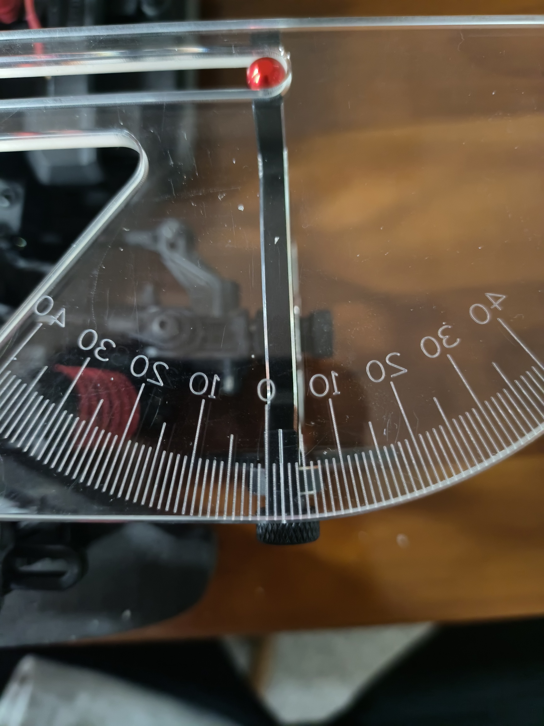

前束角-1(拉杆已经调到最短,我也有点懵逼了??正常前束角在+1-3左右)
后束角-2
(后尺是反正装的,正装跟车架有干涉)
两个小时过去,天都黑了,我脑子也有点迷糊,先这样吧,过两天买的轮胎到了下地试试,不行再调

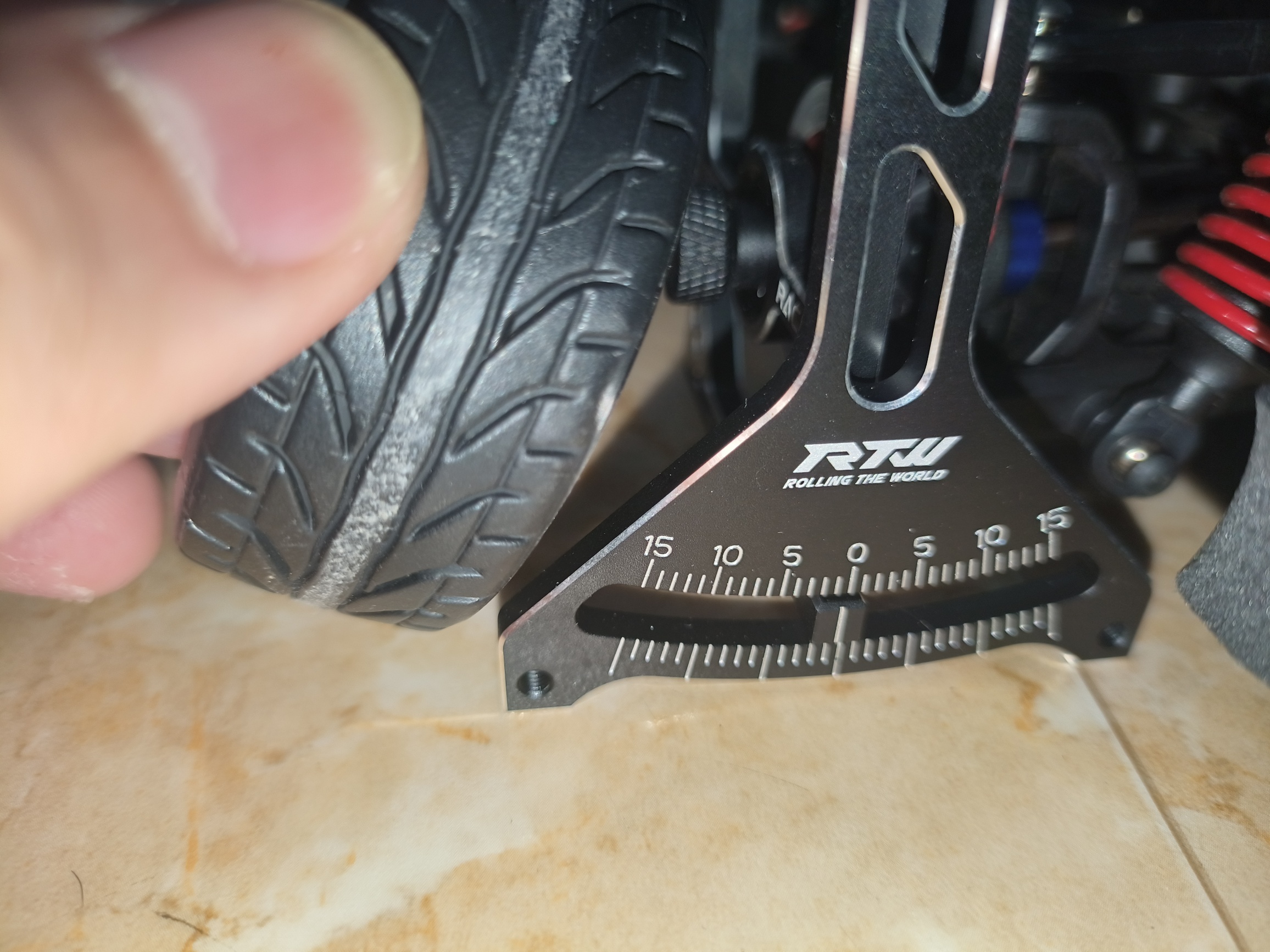

束角正是外八,负是内八
正常前轮外八一点点,后来内八利于跑直
拉杆到最小了还是负的是4tec特色吗,有没有4tec车友能解答一下
平凡的大叔 元老 Fans 发消息
发表于 25-4-7 19:25:52 来自手机 |显示全部楼层 来自: 中国辽宁沈阳
破案了,最长的拉杆是按后轮座上面的,原厂后倾角就是负的,导致op件也是这样设计。。。。

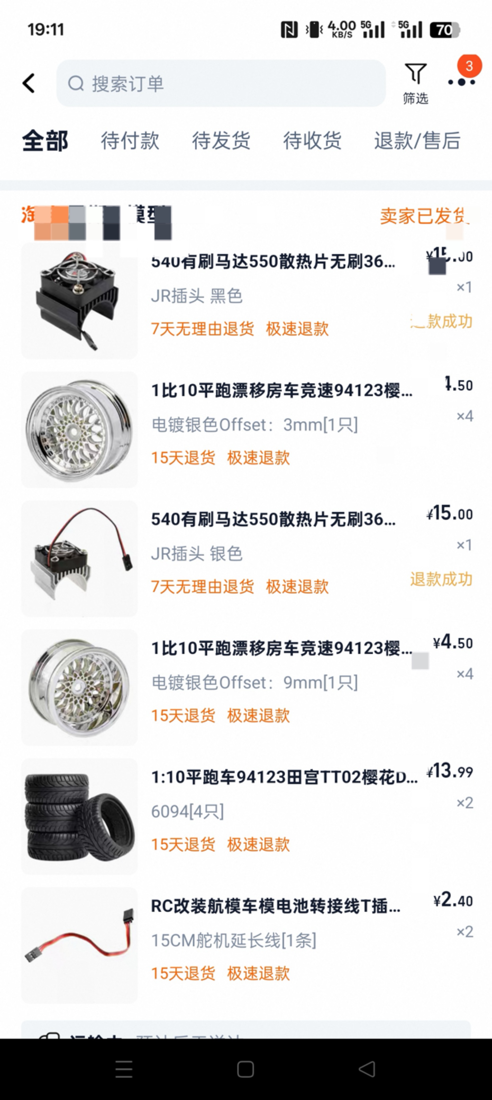

不要图便宜,买你图中的轮毂轮胎,你会后悔的
给ptg一直用的,尼龙轮毂很结实,主要他有et值,用26的胎也能爆满一点

更正完毕,前轮束角+2,倾角+1
后轮束角-2,倾角-2.5

这车上车尺多少有点浪费
好名被占用 元老 Fans 发消息
发表于 25-4-8 10:04:54 来自手机 |显示全部楼层 来自: 中国云南
平凡的大叔 元老 Fans 发消息
发表于 25-4-10 21:22:47 来自手机 |显示全部楼层 来自: 中国辽宁铁岭
平凡的大叔 元老 Fans 发消息
发表于 25-4-10 21:24:36 来自手机 |显示全部楼层 来自: 中国辽宁铁岭
RCPhil 发表于 2025-04-07 21:10
这车上车尺多少有点浪费
这边只有一个电房场,大部分还是平路上玩,电房车架很显然不适合我,另一方面电房车架是真丑。。。
