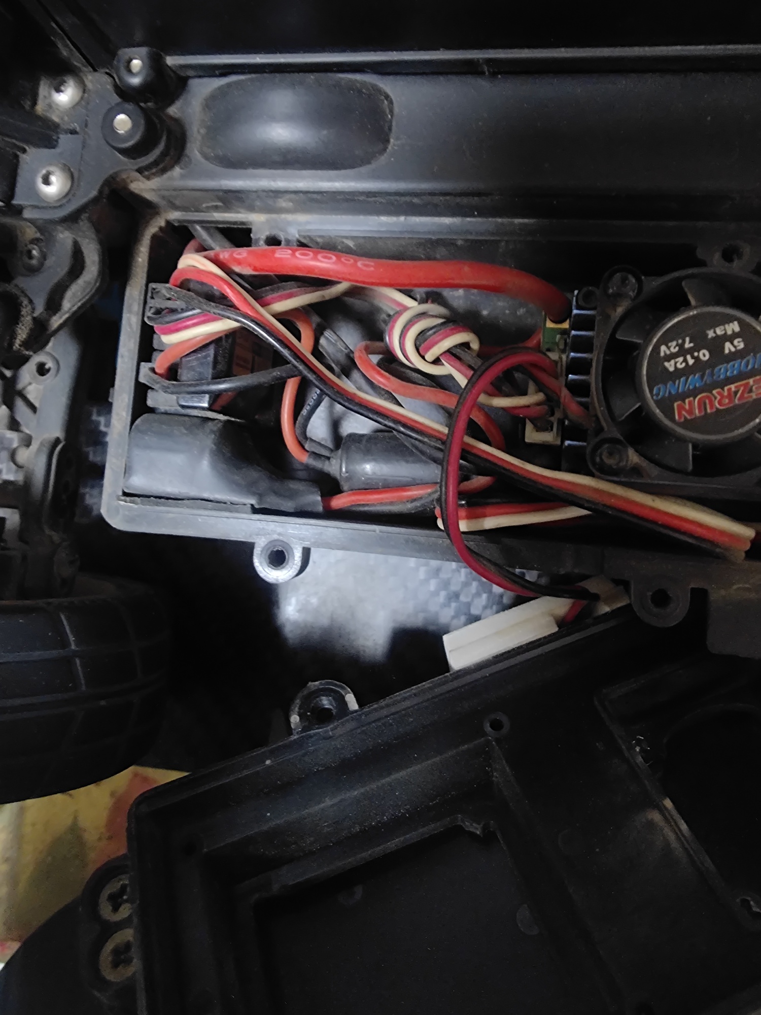

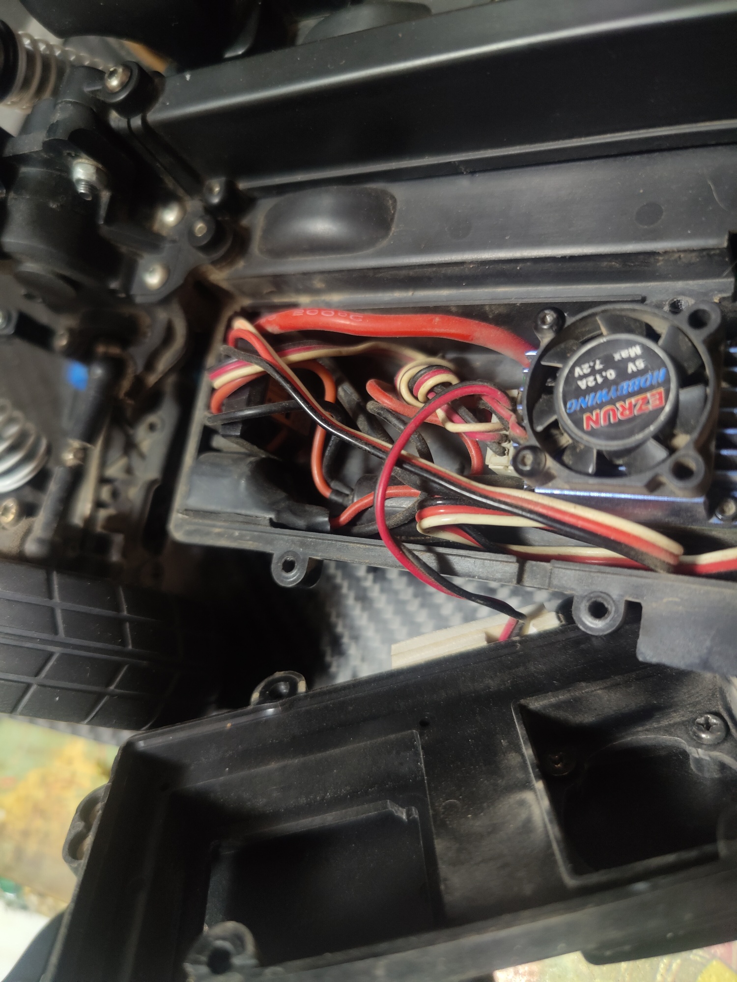

东门吹鳕 发表于 2025-04-08 13:03
有刷设备,t插,完全没问题,电池用的6500毫安的鹰氪2s软包,特别合适
我是火凤凰v3电调,电容和接收机都好大,还是xt60,无敌了

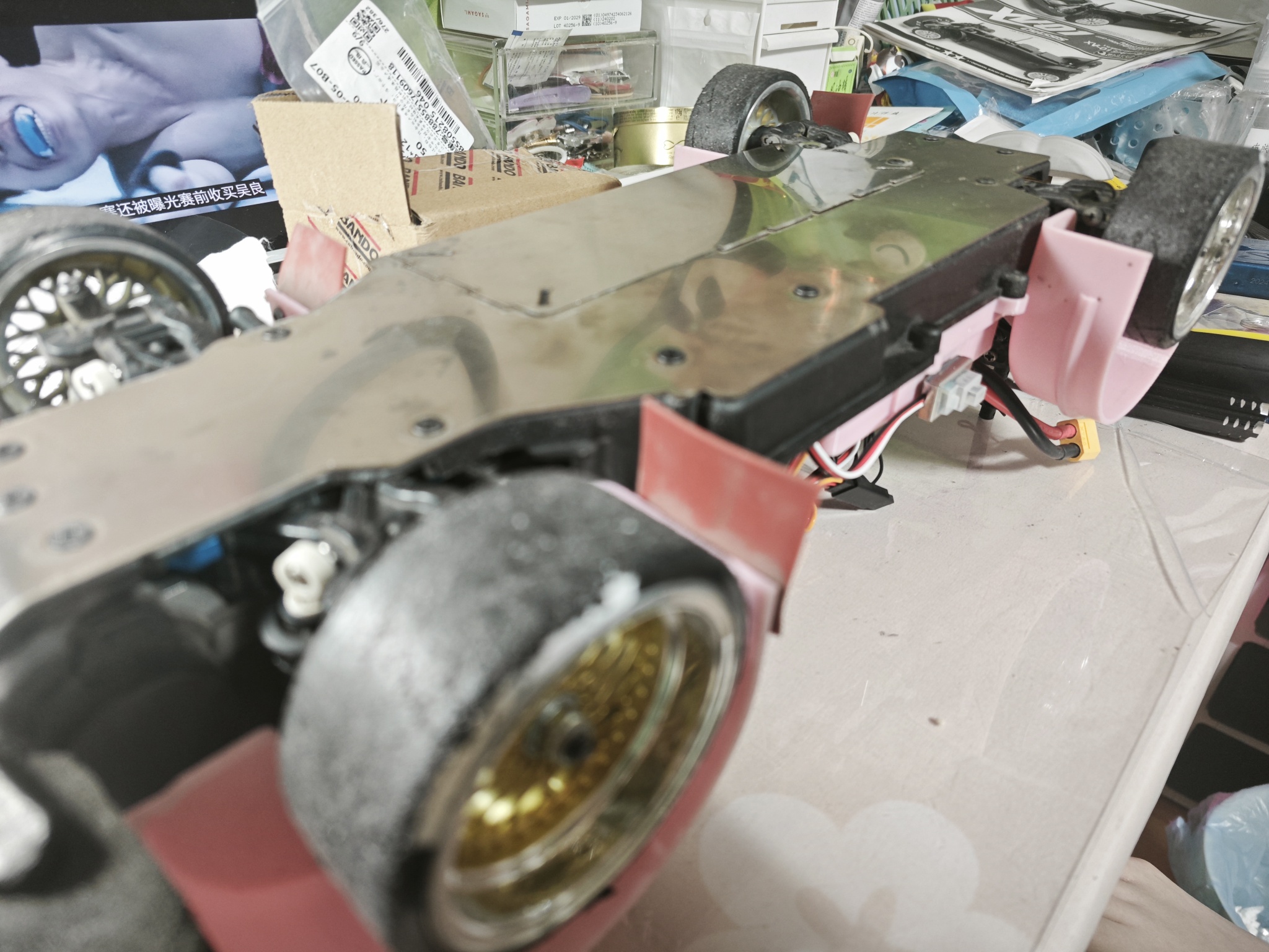

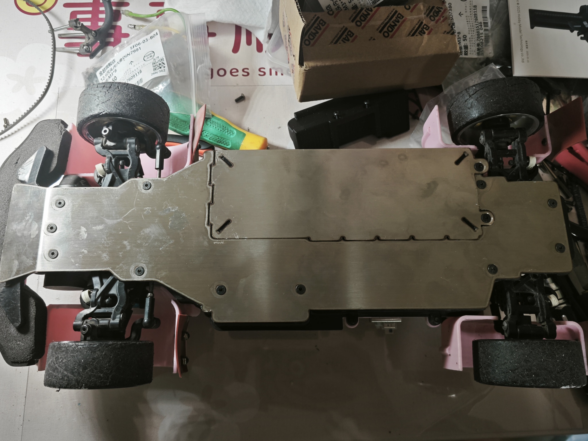

装了不锈钢护板
点评
vincent520  xv01 主打轻量化 金属底盘的加装 给车子带来负面影响 ,增加车重会加快齿轮和接杯的磨损速度,有的为了减轻车重 差速器都换珠差速,就为了轻量化 不建议乱改浪费这么好的车架  详情 回复 发表于 25-4-9 00:43
vincent520 金牌 Fans 发消息
发表于 25-4-9 00:43:31 来自手机 |显示全部楼层 来自: 中国湖南
Gadot 发表于 2025-04-08 23:54
装了不锈钢护板
哦嗝 高级 Fans 发消息
发表于 25-4-9 01:09:18 来自手机 |显示全部楼层 来自: 中国河北保定
很精致的车,让你整成这样
Gadot 高级 Fans 发消息
发表于 25-4-9 01:53:37 来自手机 |显示全部楼层 来自: 韩国
好,谢谢建议

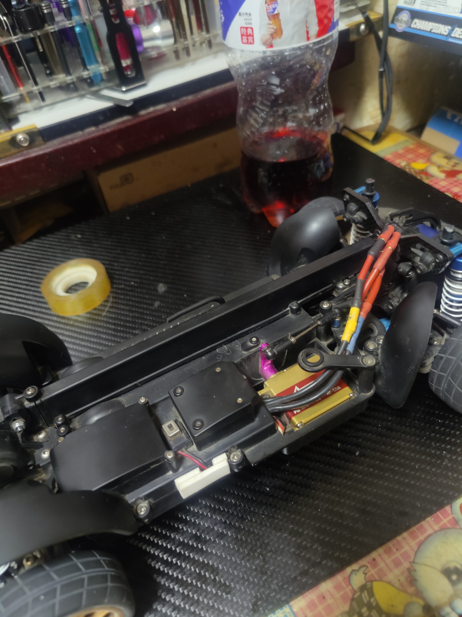

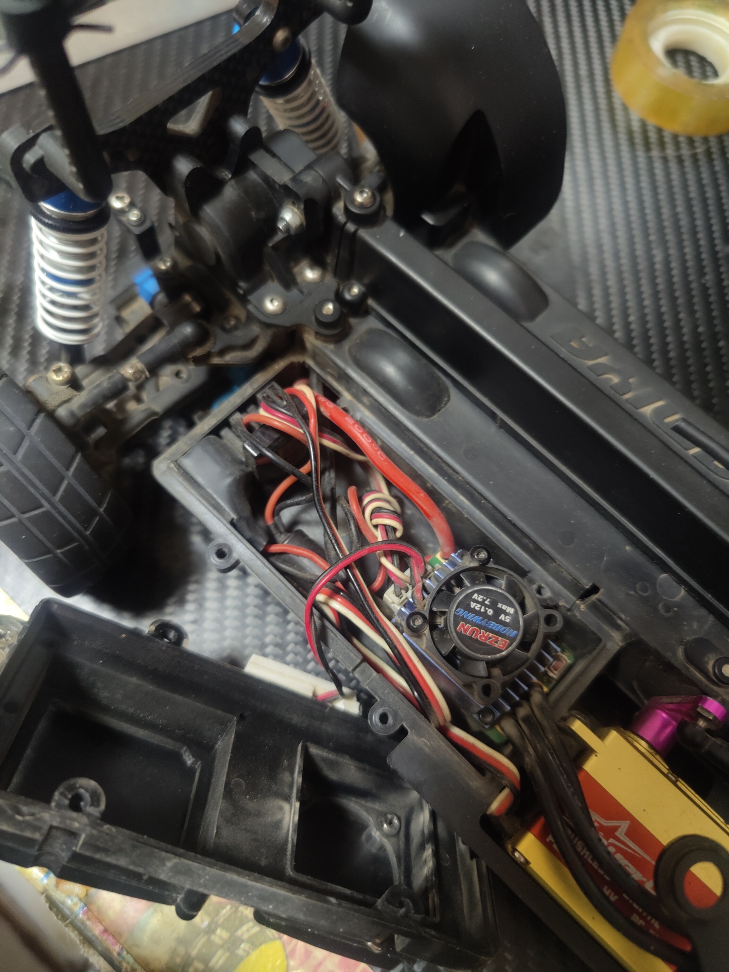

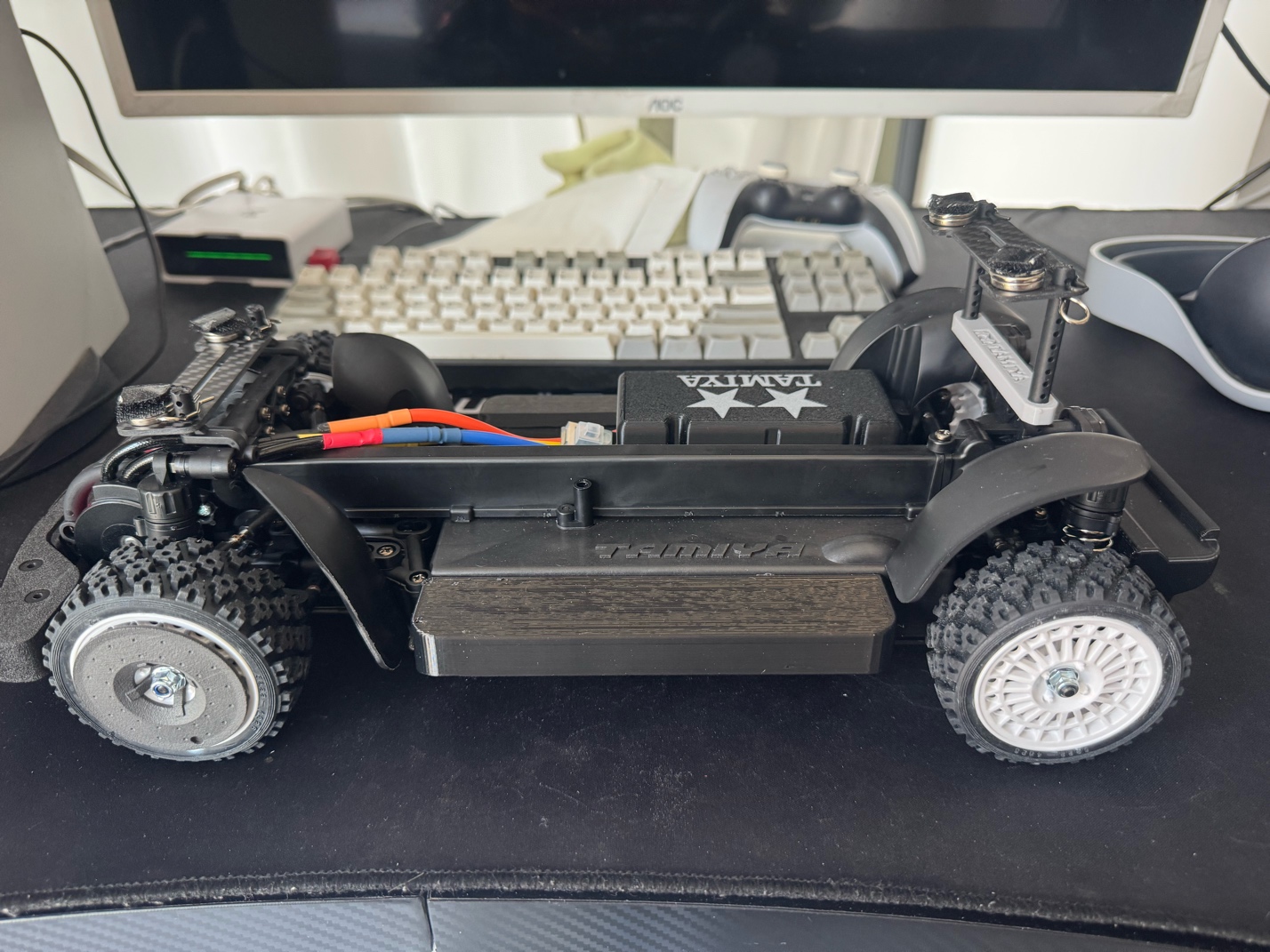

原厂,老好盈60A带原厂大电容,外挂稳压电容,还有空间,剩余空间挤一挤换个楼主款打印舱盖估计灯控也能装下。
