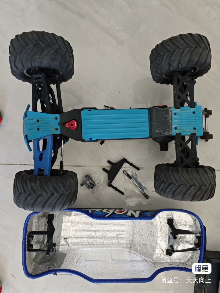

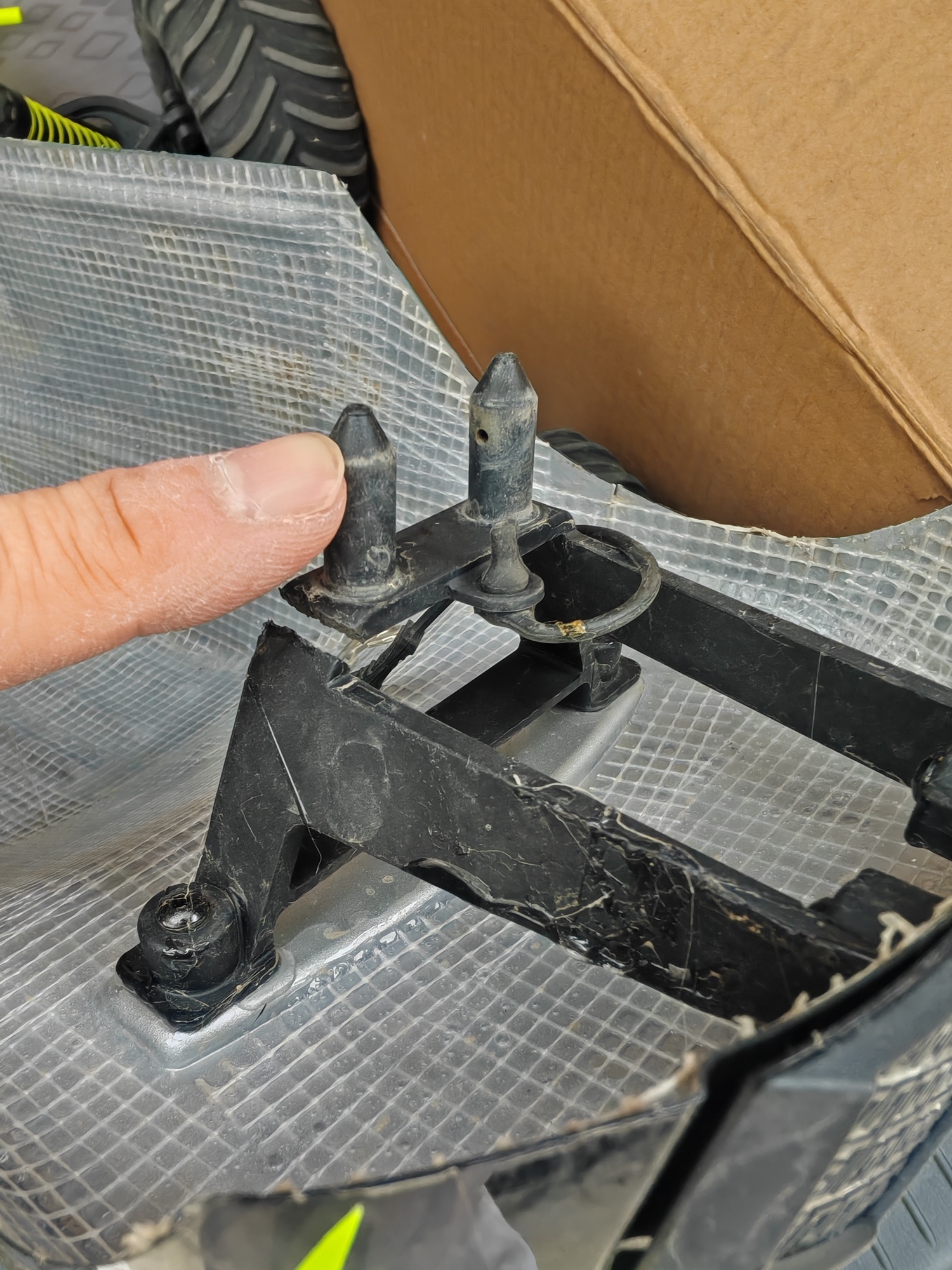

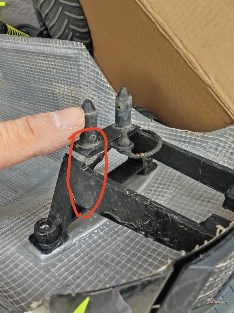

图上这块断开了,但是可以无缝衔接回去,这个材质用ab胶行么,车壳轮眉也开了个小口子,回头打算打补丁呢

用尼龙专用胶水,ab胶可以,但是强度一般
北海的狼 论坛元老 发消息
发表于 25-4-9 12:38:11 来自手机 |显示全部楼层 来自: 中国辽宁大连
能粘的胶很多 但是 强度不行

胶水铁丝大法
porsche317 长老 Fans 发消息
发表于 25-4-9 14:42:07 来自手机 |显示全部楼层 来自: 中国北京
铁丝怎么弄啊,这块弯的不好用金属的固定
田大爷忠实粉丝 元老 Fans 发消息
发表于 25-4-9 14:45:41 来自手机 |显示全部楼层 来自: 中国广东广州
porsche317 发表于 2025-04-09 14:42
铁丝怎么弄啊,这块弯的不好用金属的固定
手工弯一个铁片固定呗

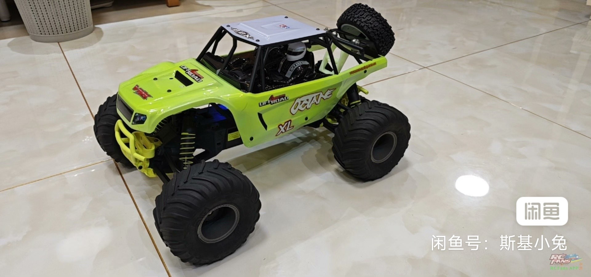

这车车壳柱就没有不坏的翻几次车就断,我是用铁丝固定然后涂抹大量热熔胶,能凑合用一段时间。终极解决方案是闲鱼买软材质车壳柱瑞之浩防滚架车壳,你参考一下。
