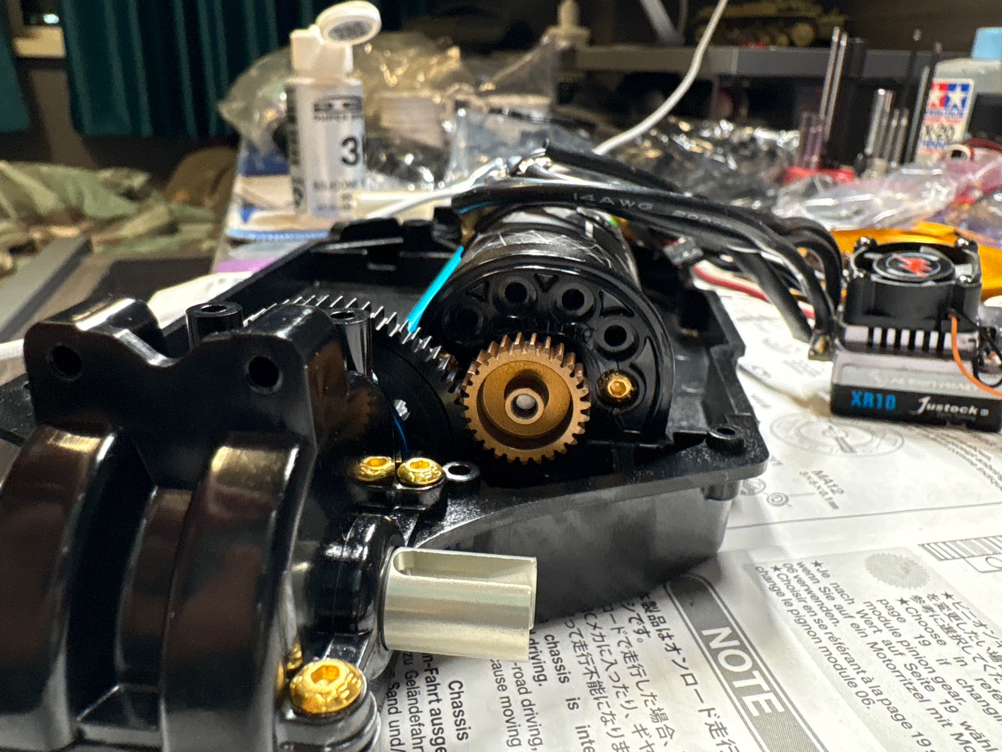

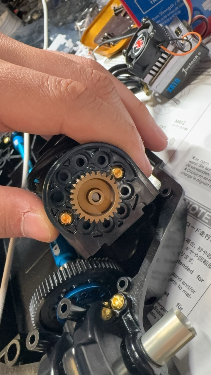

按照说明书装的 孔位也是 齿轮也是这里带的为啥按不下去
焰火0628 RC 新手 发消息
发表于 25-4-9 20:01:13 来自手机 |显示全部楼层 来自: 中国广东广州

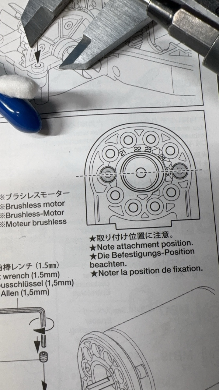

有分正反面的
Koeng 终极 Fans 发消息
发表于 25-4-9 20:33:38 来自手机 |显示全部楼层 来自: 中国广西梧州
滴电机座反了
