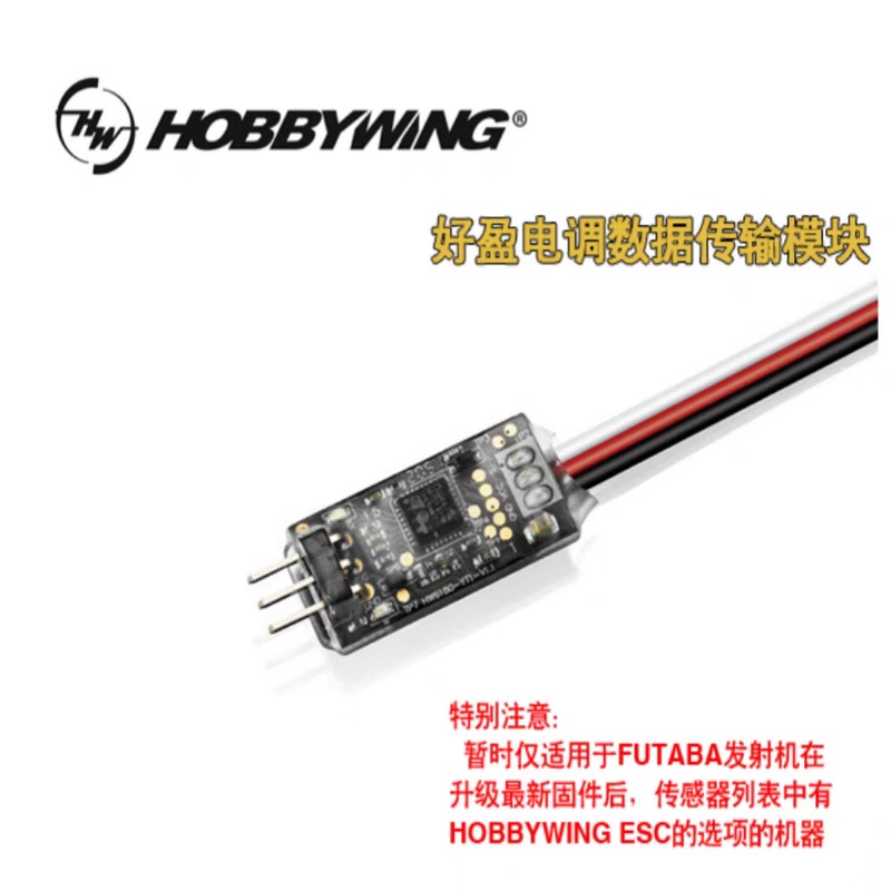

偶尔在“B站”刷到一条关于FUTABA 7PX与“基恩士”电调回传功能的视频。又查阅资料发现原来好盈也有支持SBUS的数据传输模块。由于此模块主要用于好盈空模电调,网上也只能查到如何同FUTABA空模遥控器连接的教程。但好盈官网对此模块的说明书中有写到也支持好盈的部分车模电调产品。可是连接以后却发觉无法读取数据,也无法登录传感器。厂家也无解。所以抱着试试看的心态来论坛求助有使用过的玩家们。
在此先谢过!

控的固件版本检查下,或者直接升到最新

所有固件,包括发射机,接收机还有模块都已经升级到最新版本了。

那还有个点我记着是注册传感器的时候,起始位只可以选8,16,24,然后连线确认下是否正确,注册时应该是还需要给模块供电

对的,但是我得遥控器没有办法给它注册,说它是“未知传感器”

那是很奇怪 看看能不能找到其他控或者其他模块交叉测试一下,这个模块也可以检查下固件版本啥的

好的好的,我再试试看,可能是我接线有问题。我再检查一下。谢谢帮助!

我记得好像是 好盈这个功能支持10px

我也发觉了。
