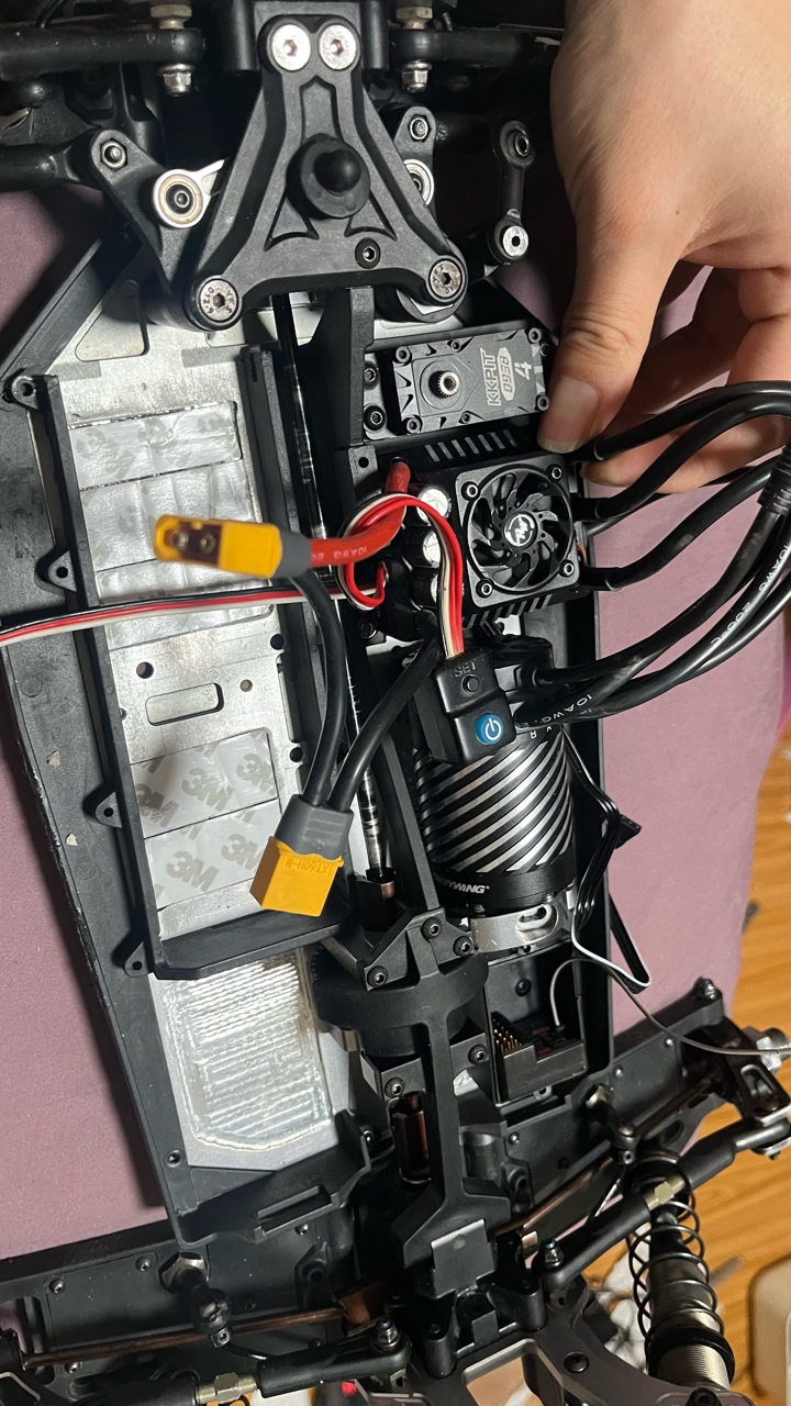

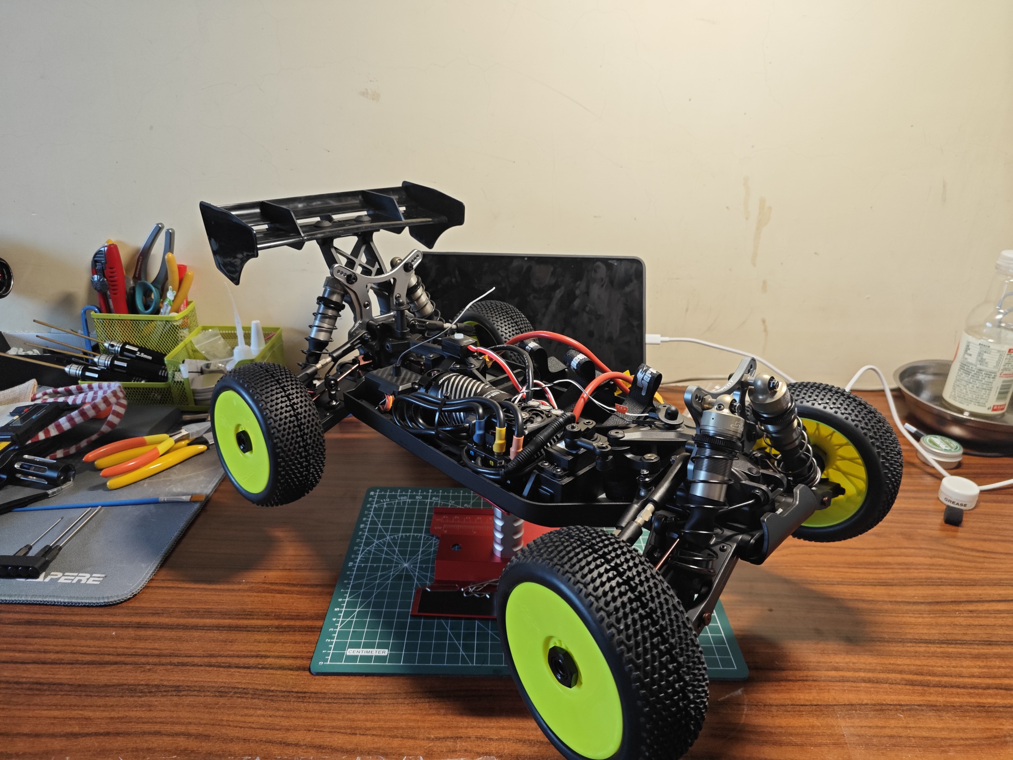

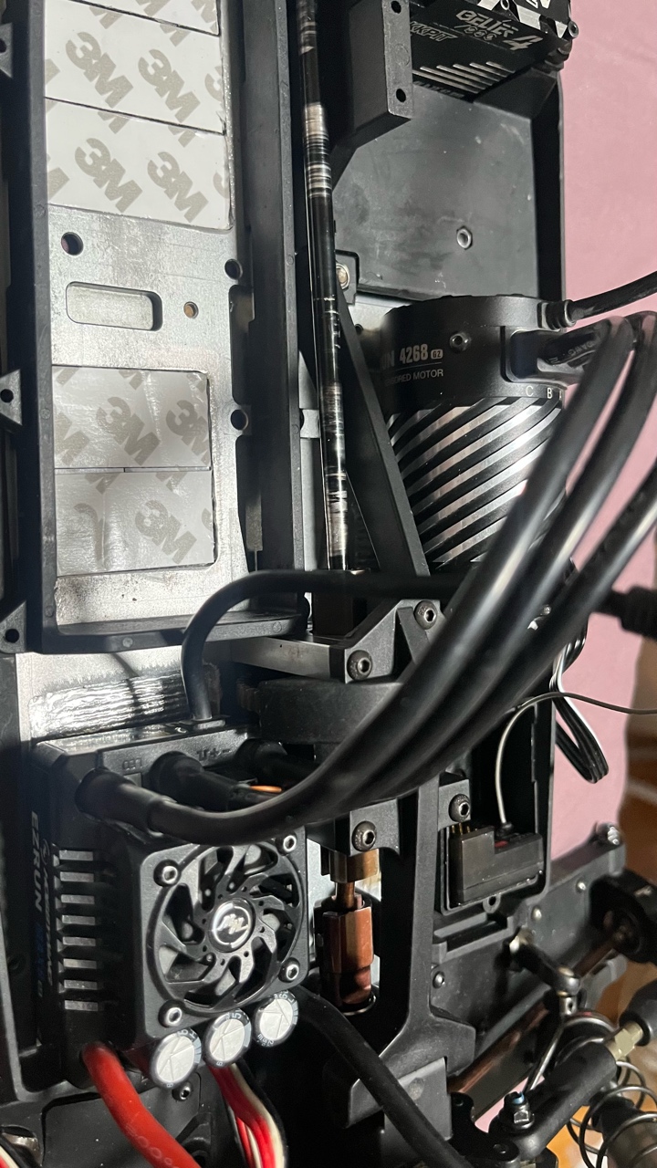

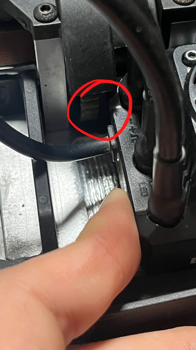

图1放置的话,大齿距离电调半厘米如图二,图3放置的话,线多出来一堆如图4,电调电机外边还没有焊点
玩家//: 高级 Fans 发消息
发表于 25-4-10 11:37:06 来自手机 |显示全部楼层 来自: 中国浙江杭州
图一 重心好

图三电调逆时针转90℃
h9b RC 新手 发消息
发表于 25-4-13 10:03:29 来自手机 |显示全部楼层 来自: 中国辽宁沈阳
图3,4。截断电调电线加蕉插连接呗,有什么纠结的啊?
