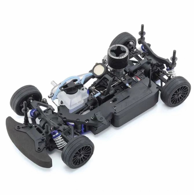

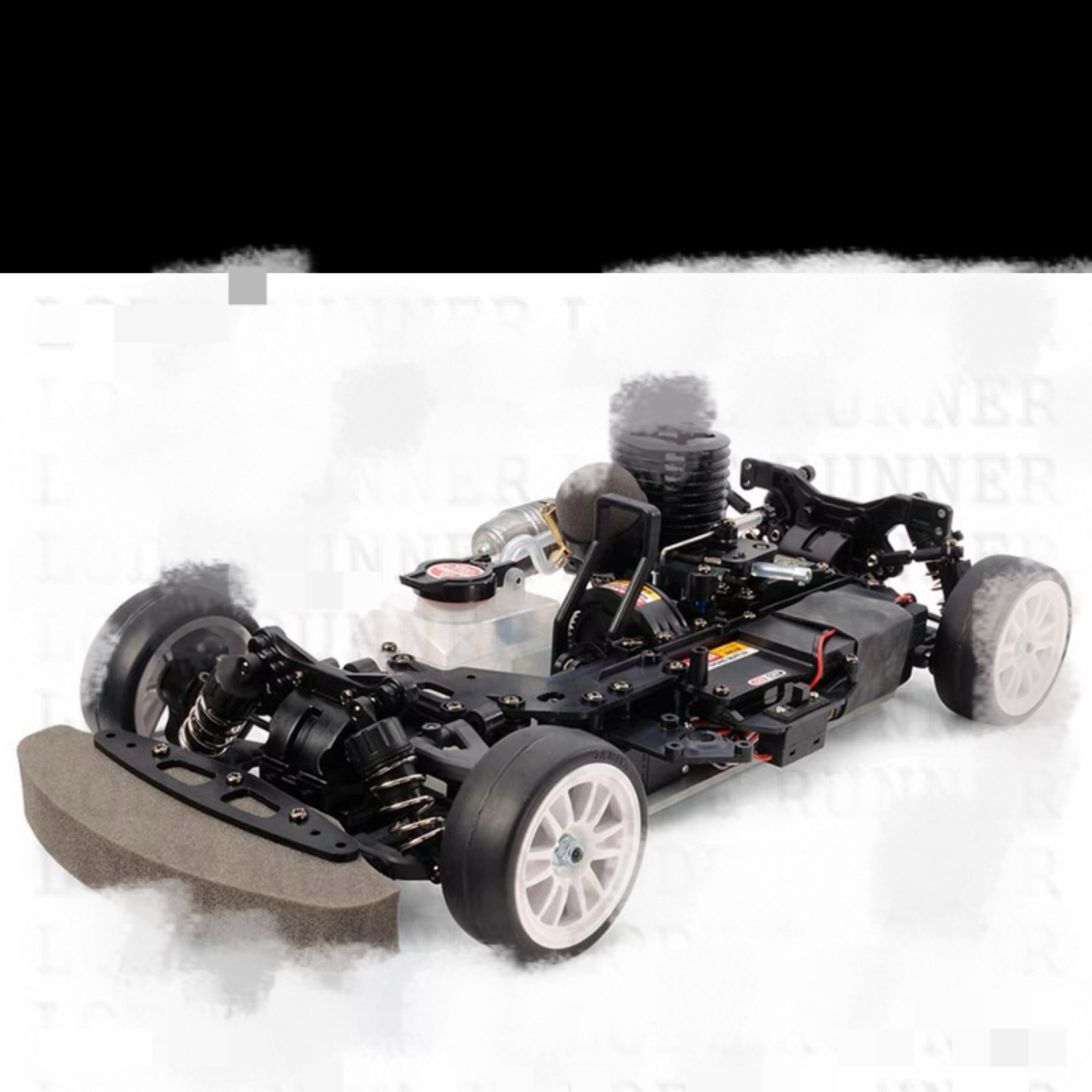

都是散件版,mk2 fn价钱是2500上下,fw06是2000左右,06还多了金属避震和双速,06的发动机好像也比fn带的那个发动机好一些,但是06比mk2还便宜一些。
是不是mk2这个车有优于06的地方?看上去06划算些,想买个平跑装个本田的壳,看了下田宫壳的宽度是190,ABC也是190,台湾MST的是198,都没到06的200,这样看mk2的190宽度刚好适合。
