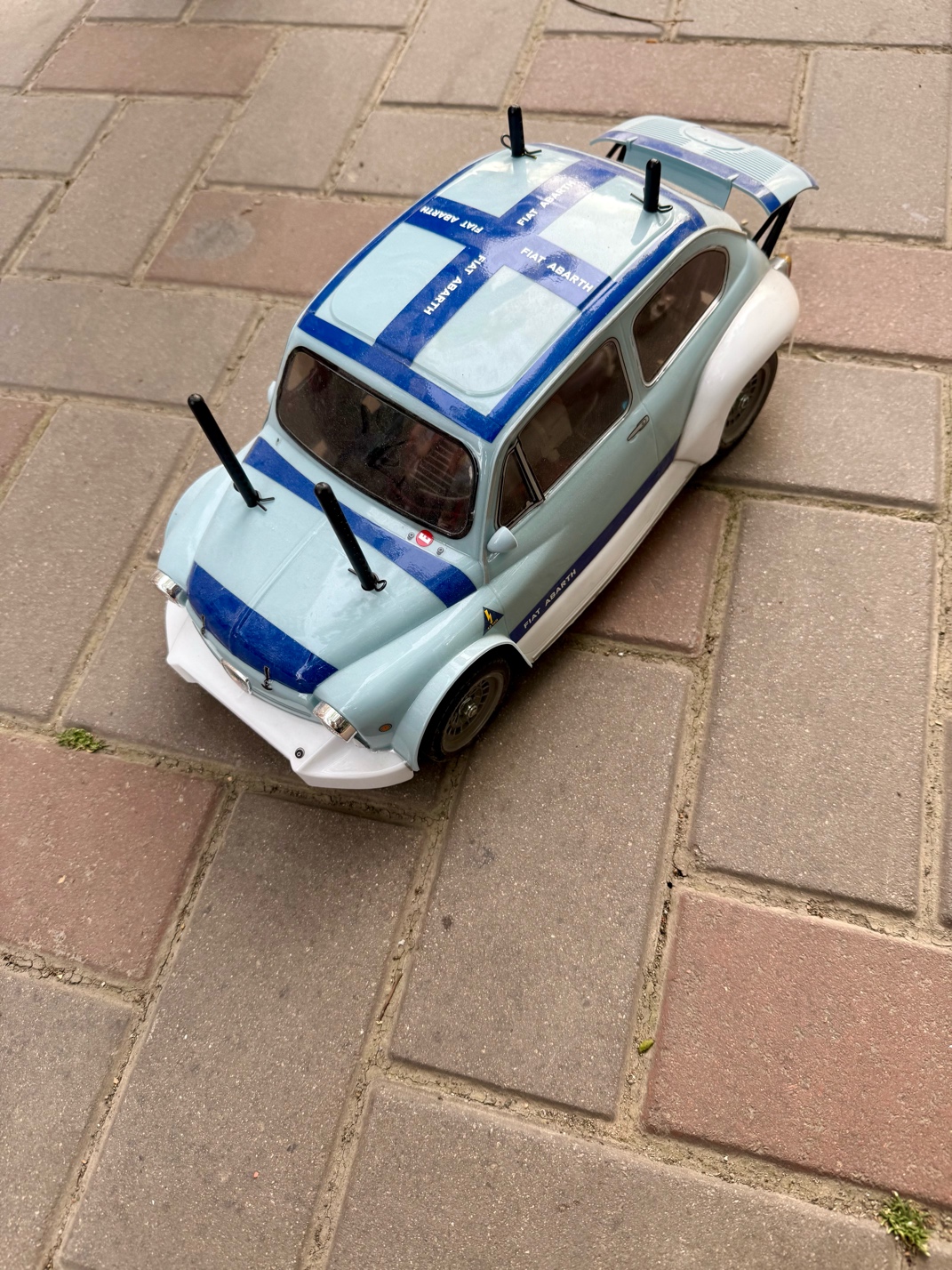

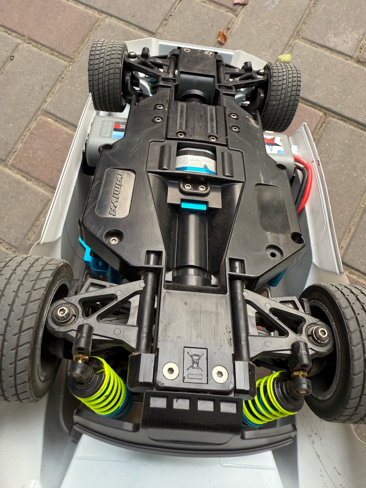

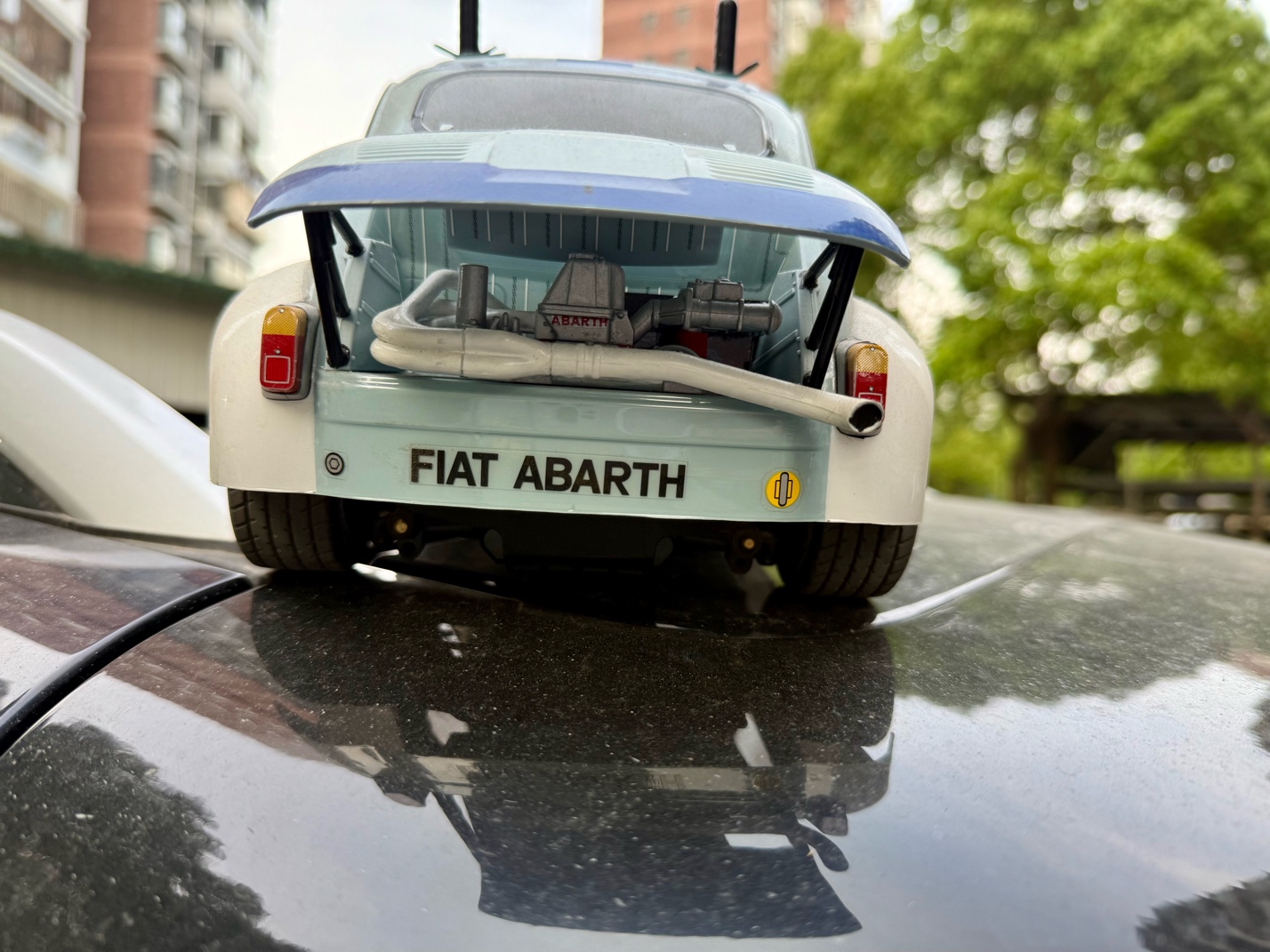

别问我为啥没有广场照片,周五下午的小区广场溜车堪称惊悚, 一群小p娃追着车跑,还有开平衡车直接追着轧的
在娃群中穿梭,还挺锻炼车技
虽然只是弱鸡21.5t,耍一群娃娃够了。不消半小时,一个个精疲力竭。 没人追了我也只能悻悻提车回家。

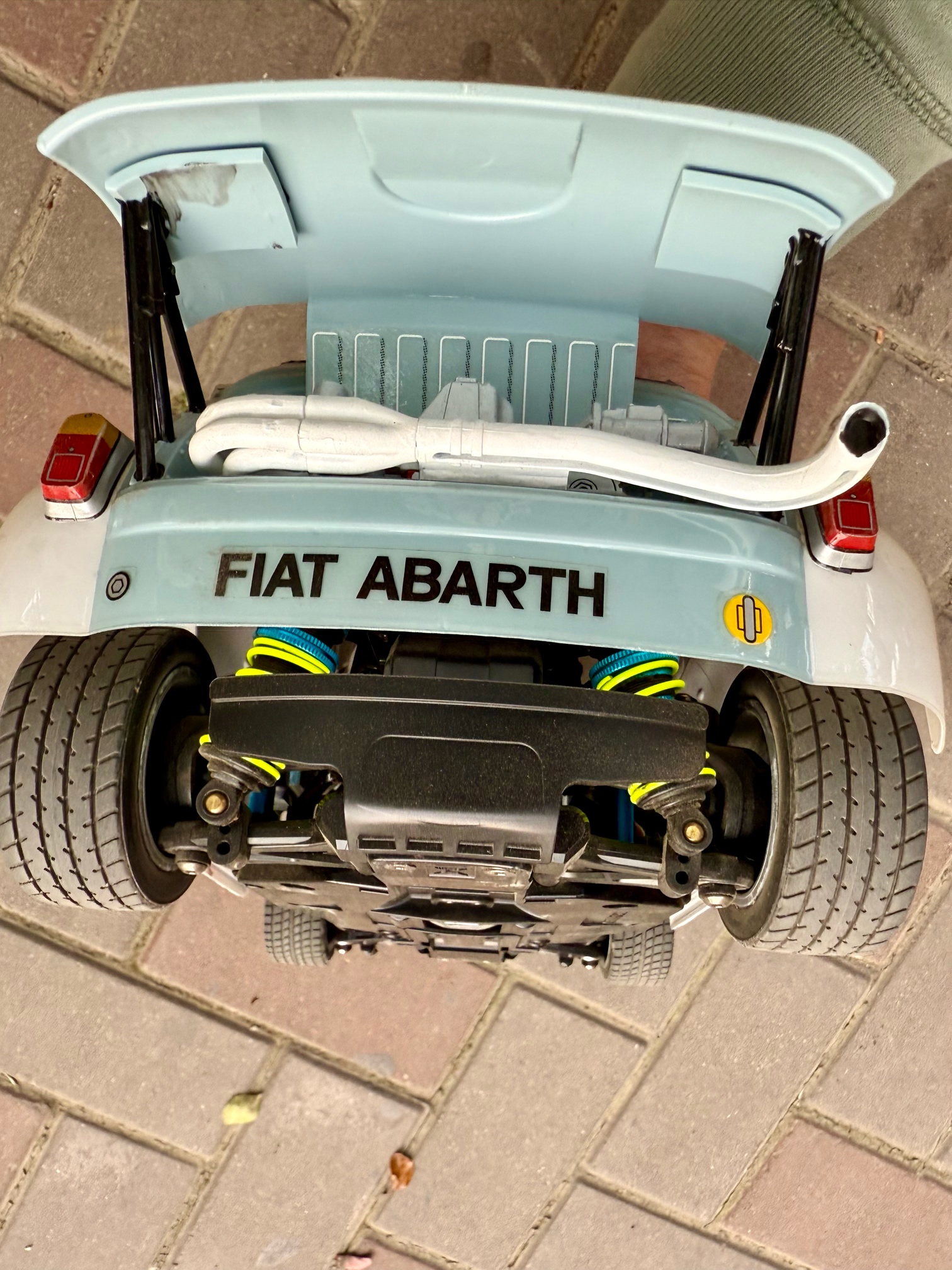

纵置后驱提升操控小技巧, 后悬挂根据场地适当调硬,减少spin。 trf的绞牙避震临场微调,很方便

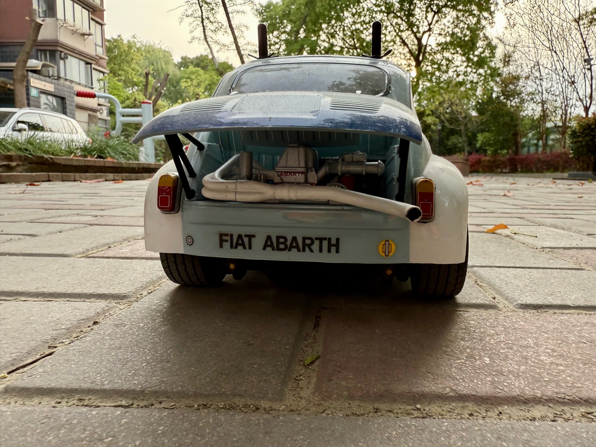

从后面看阿巴斯的小宽体,还原度还是很高很好看的

脉动Impulse RC 新手 发消息
发表于 25-4-13 19:13:42 来自手机 |显示全部楼层 来自: 中国广东深圳

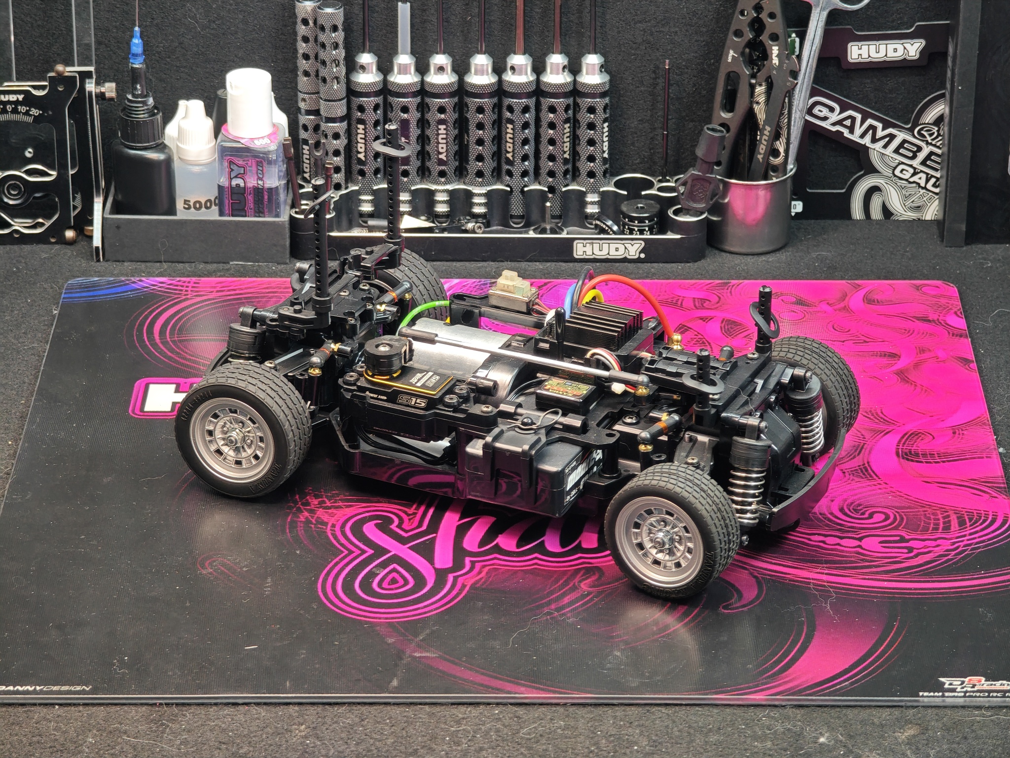

这根转向拉杆是用的什么op m07的吗
big8ear 元老 Fans 发消息
发表于 25-4-13 23:17:27 来自手机 |显示全部楼层 来自: 中国上海
脉动Impulse 发表于 2025-04-13 19:13
这根转向拉杆是用的什么op m07的吗
YR的m05用转向拉杆
脉动Impulse RC 新手 发消息
发表于 25-4-14 08:29:00 来自手机 |显示全部楼层 来自: 中国广东深圳
big8ear 发表于 2025-04-13 23:17
YR的m05用转向拉杆
然后选择更长的球头套吗

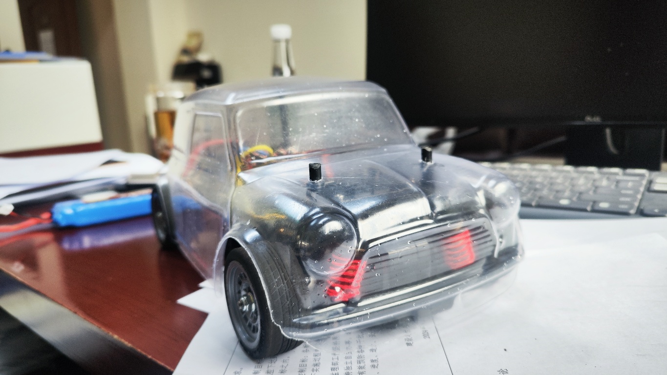

土狗0871 中级 Fans 发消息
发表于 25-4-14 12:30:22 来自手机 |显示全部楼层 来自: 中国云南

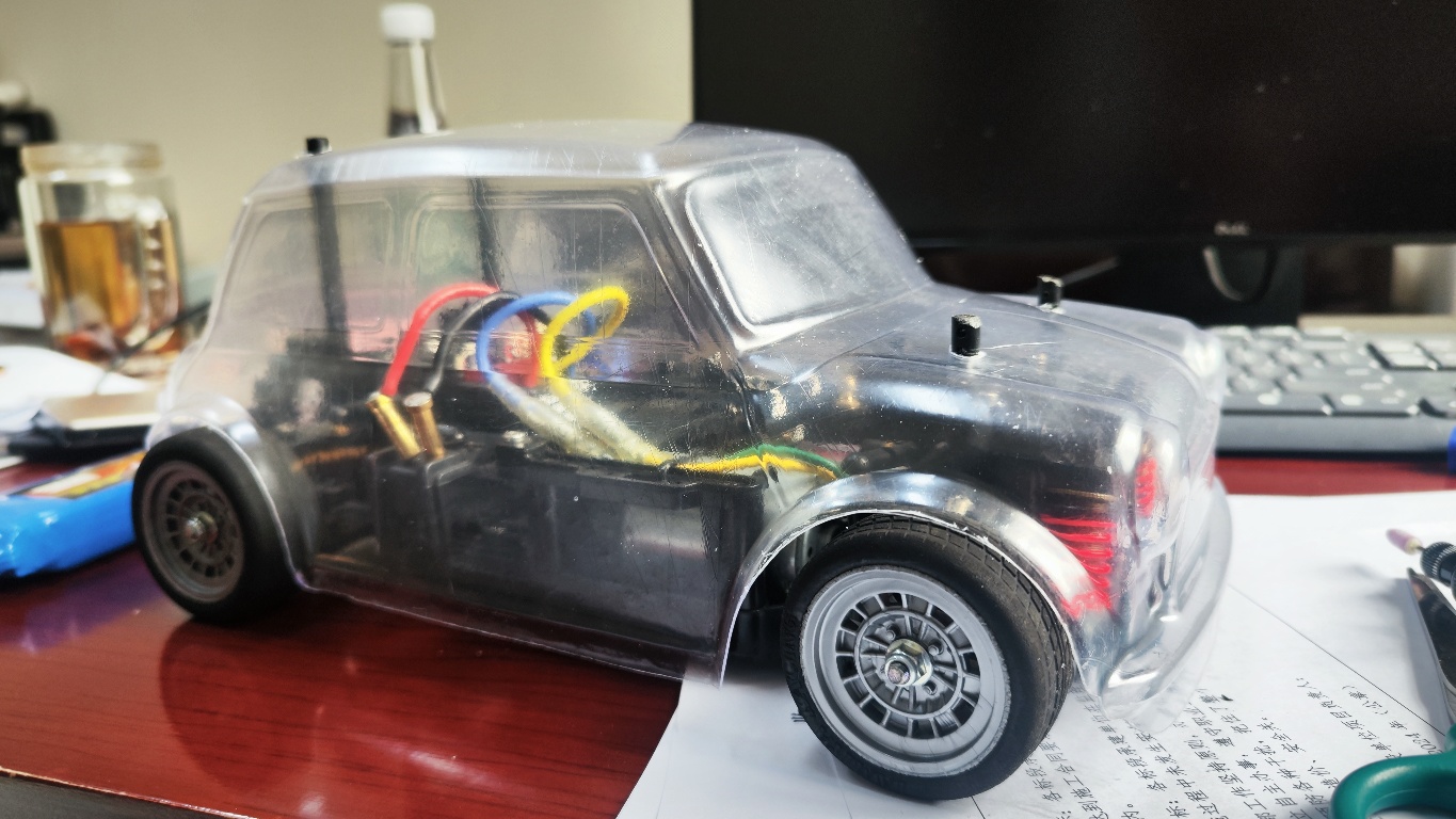

我这也是阿巴斯100改的前驱mini,有没有什么办法稍微提高一点点离地间隙,感觉底盘太矮了,能搞个三四毫米就好了
big8ear 元老 Fans 发消息
发表于 25-4-14 19:42:45 来自手机 |显示全部楼层 来自: 中国上海
脉动Impulse 发表于 2025-04-14 08:29
然后选择更长的球头套吗
我用的是5mm强化球头帽
