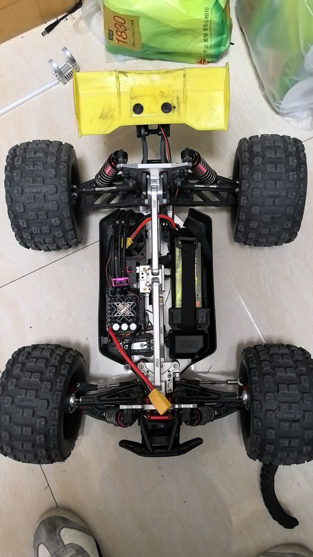

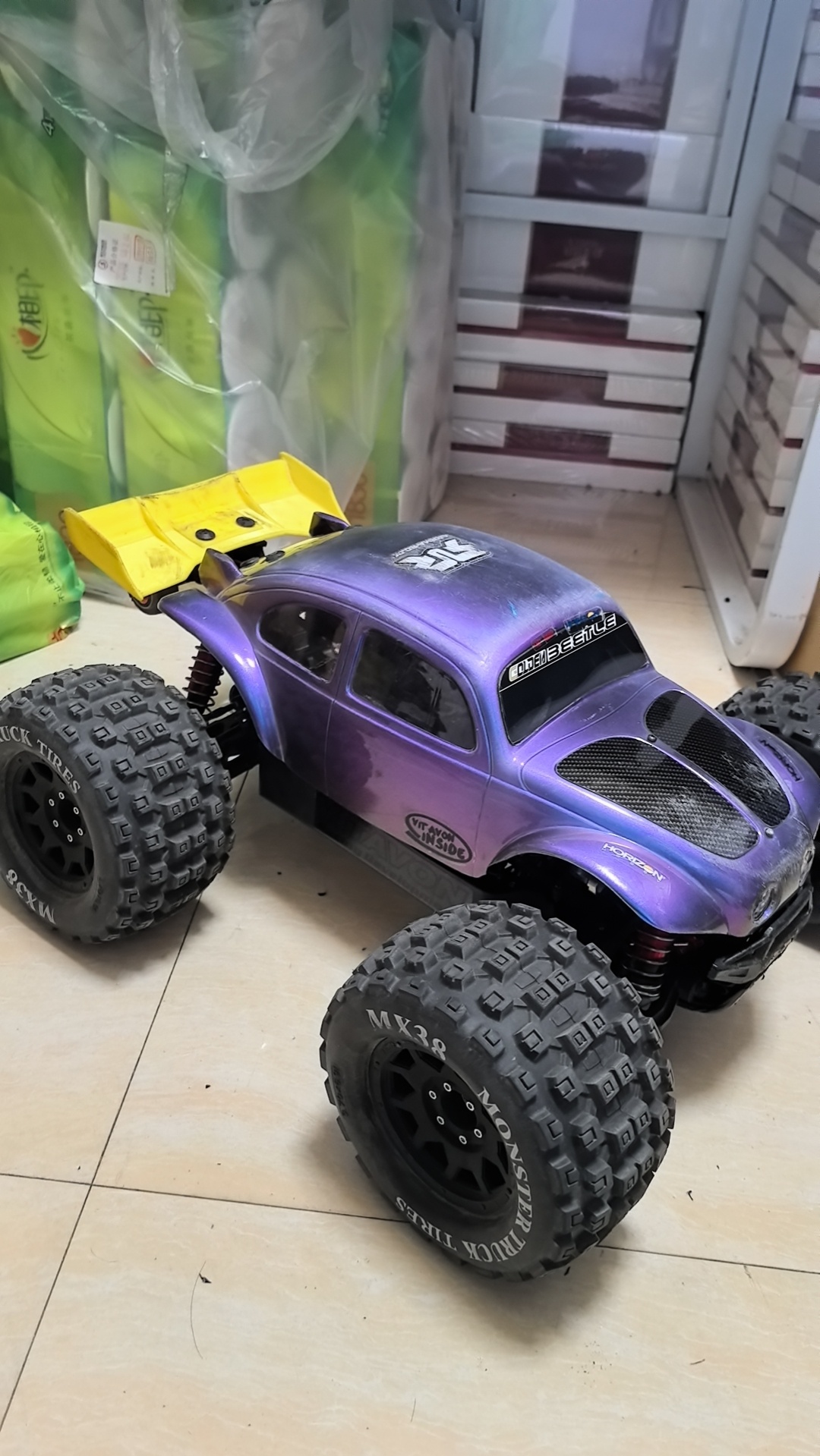

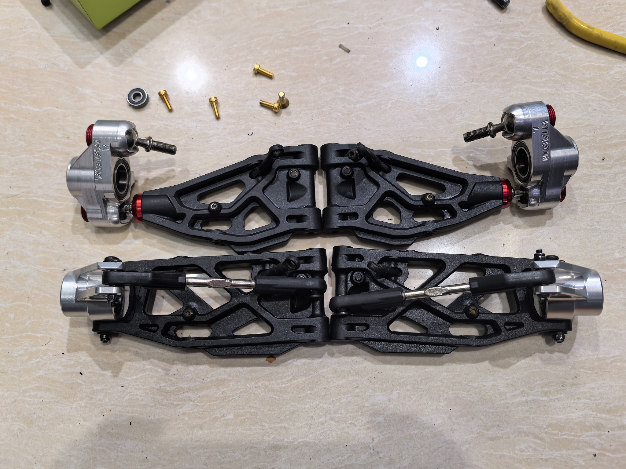

在群里收了一个老哥的流浪 .我给它命名为莫浪莫哈维的摆臂。剩余全是流浪。
警戒自己莫要浪。
车子整体一般。
阿杜的波箱状态良好  摆臂貌似是新的。这也是我买的主要原因。
差速器波箱壳。这些基本都有损伤(这些都无所谓了,反正全用不上)

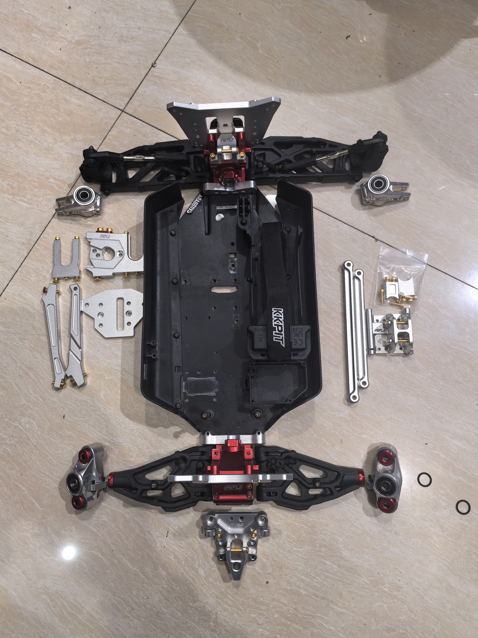

然后把车上原本的配件全拆了,能卖的就卖了,卖不掉的还在手上。

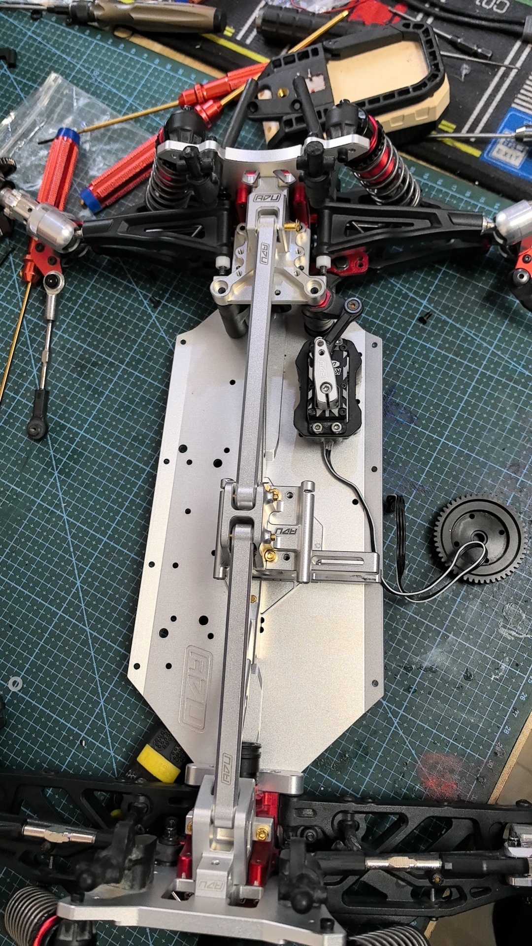

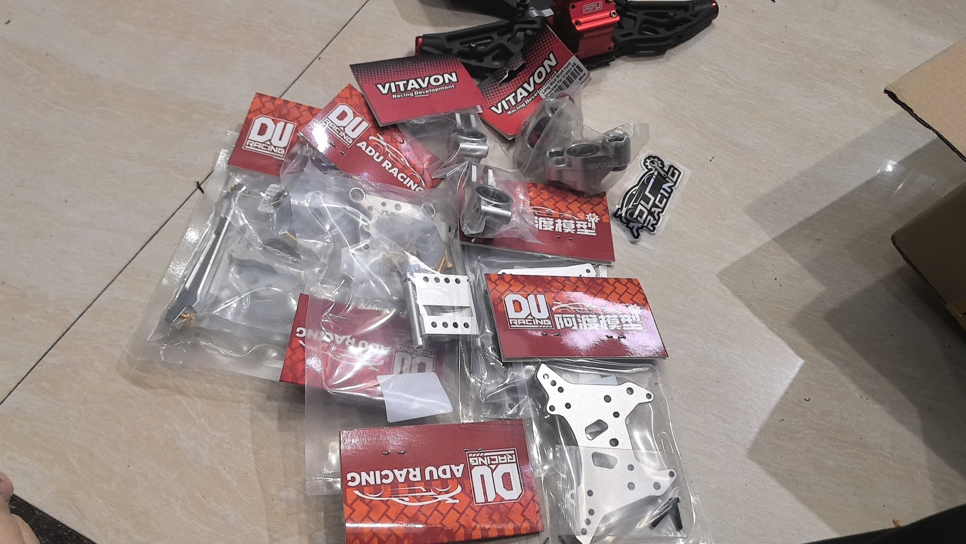

买了一堆阿杜给他升级升级。

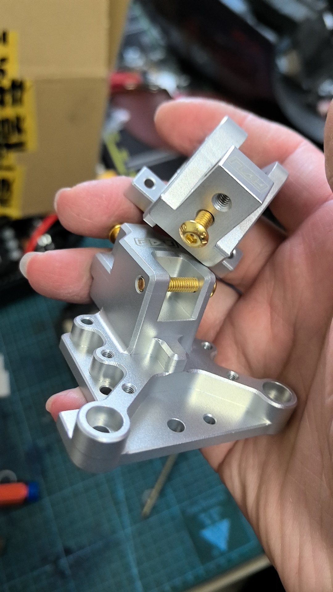

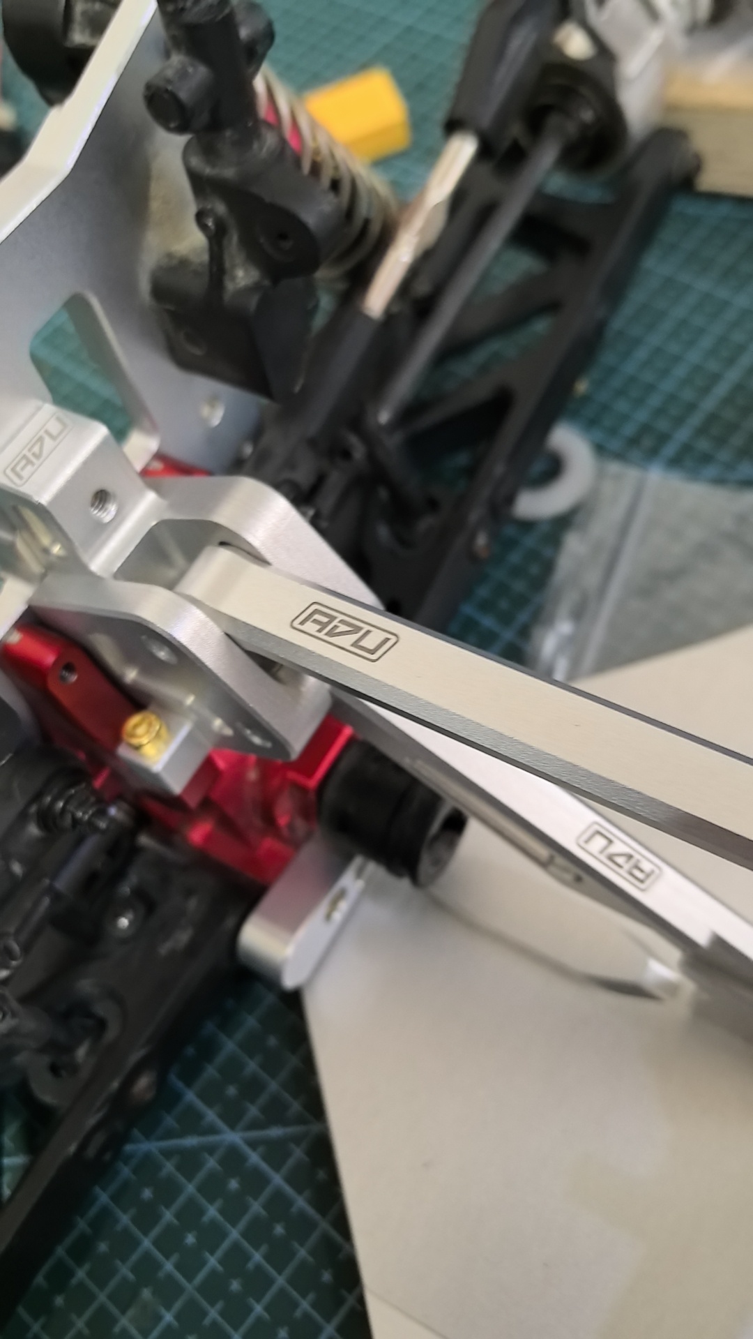

蝴蝶架
电机座
前后上支撑座
前后支撑
分体上支撑

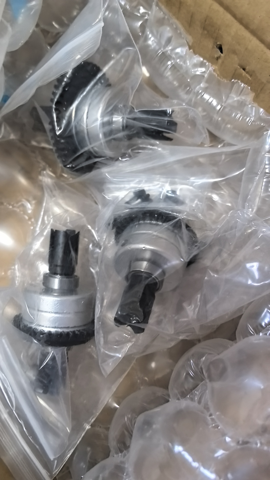

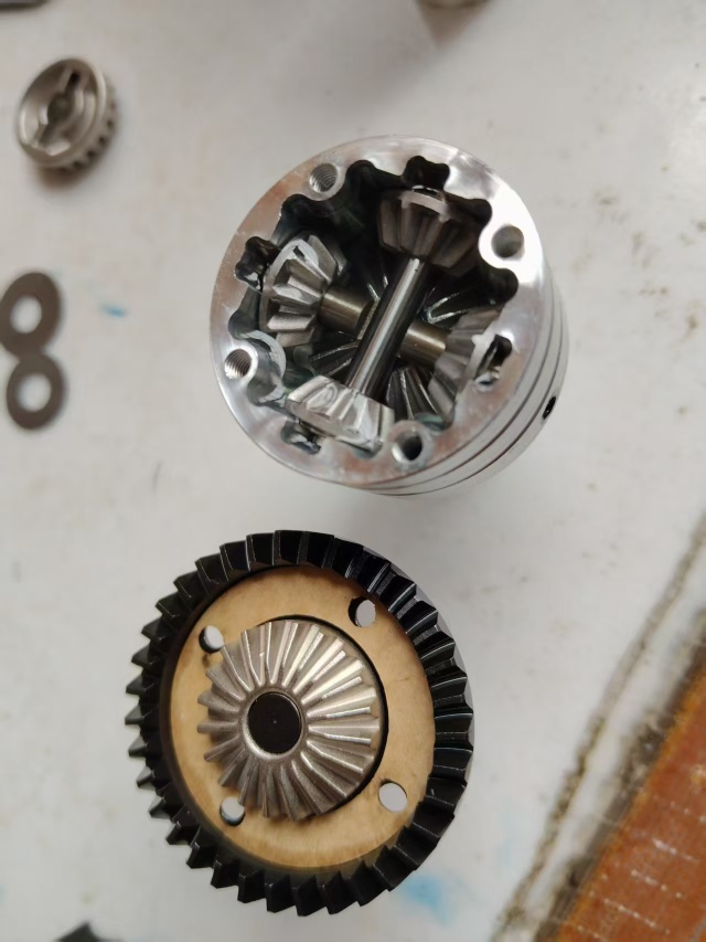

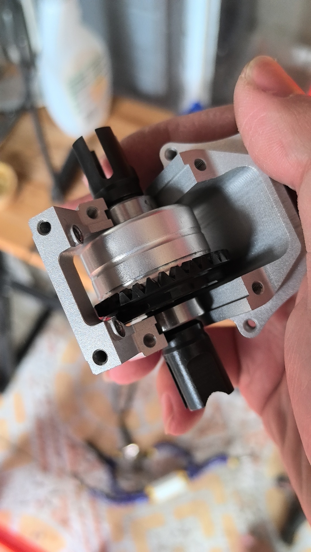

然后闲鱼大佬的1.1差速器总成(加大内齿2.5的插销)

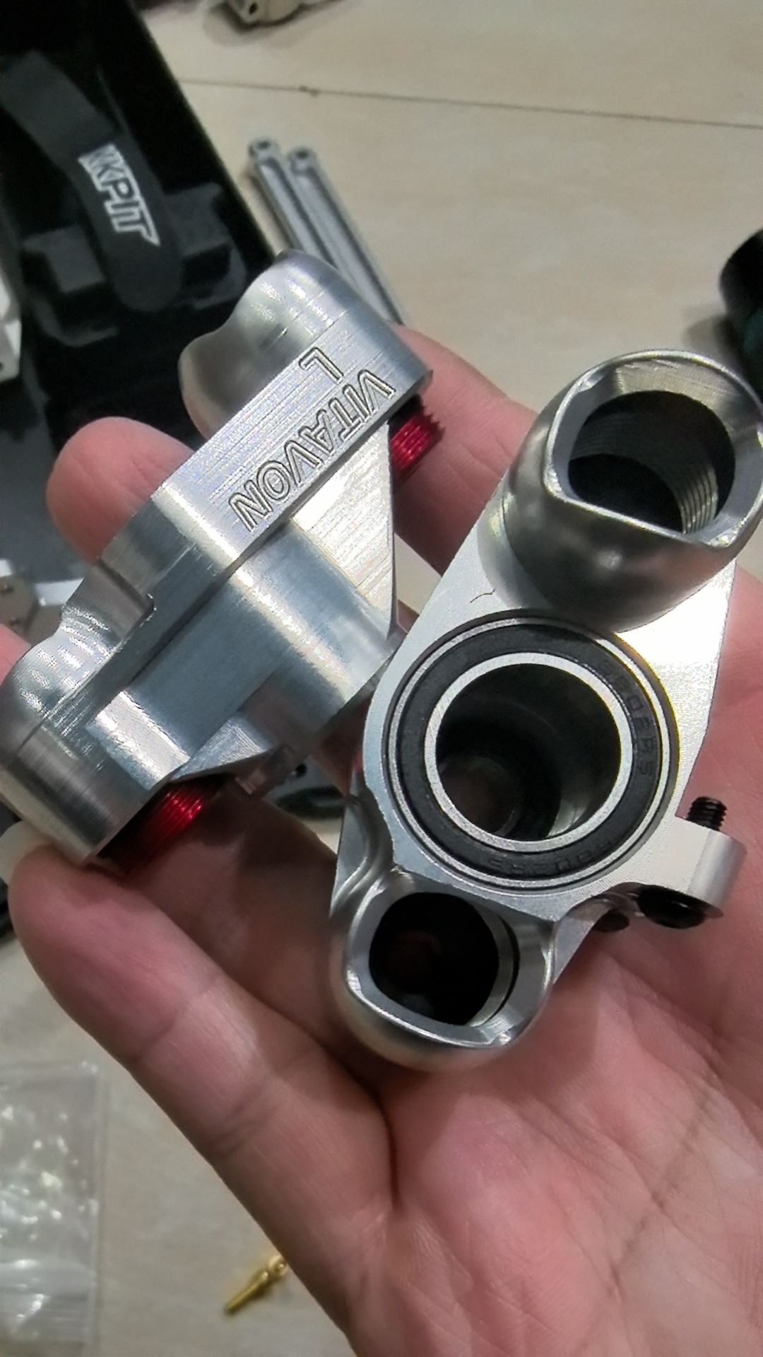

vt前转向杯
vt后轮座
装好先用了4274的电机测试。发现发热还是很严重。又换了4985。
好家伙,又花钱了。
电机都换了电调也得换  好呗,继续上E6

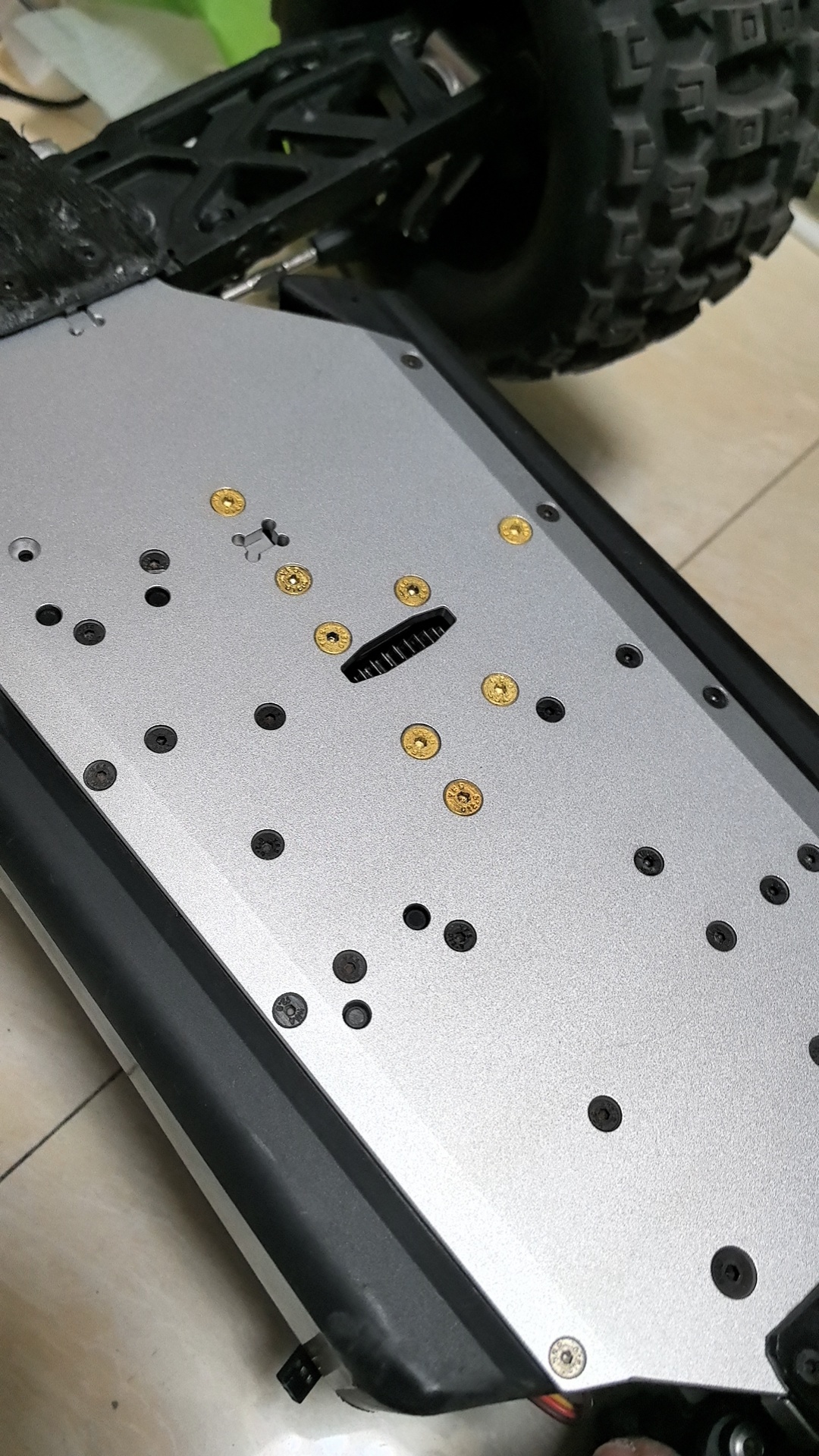

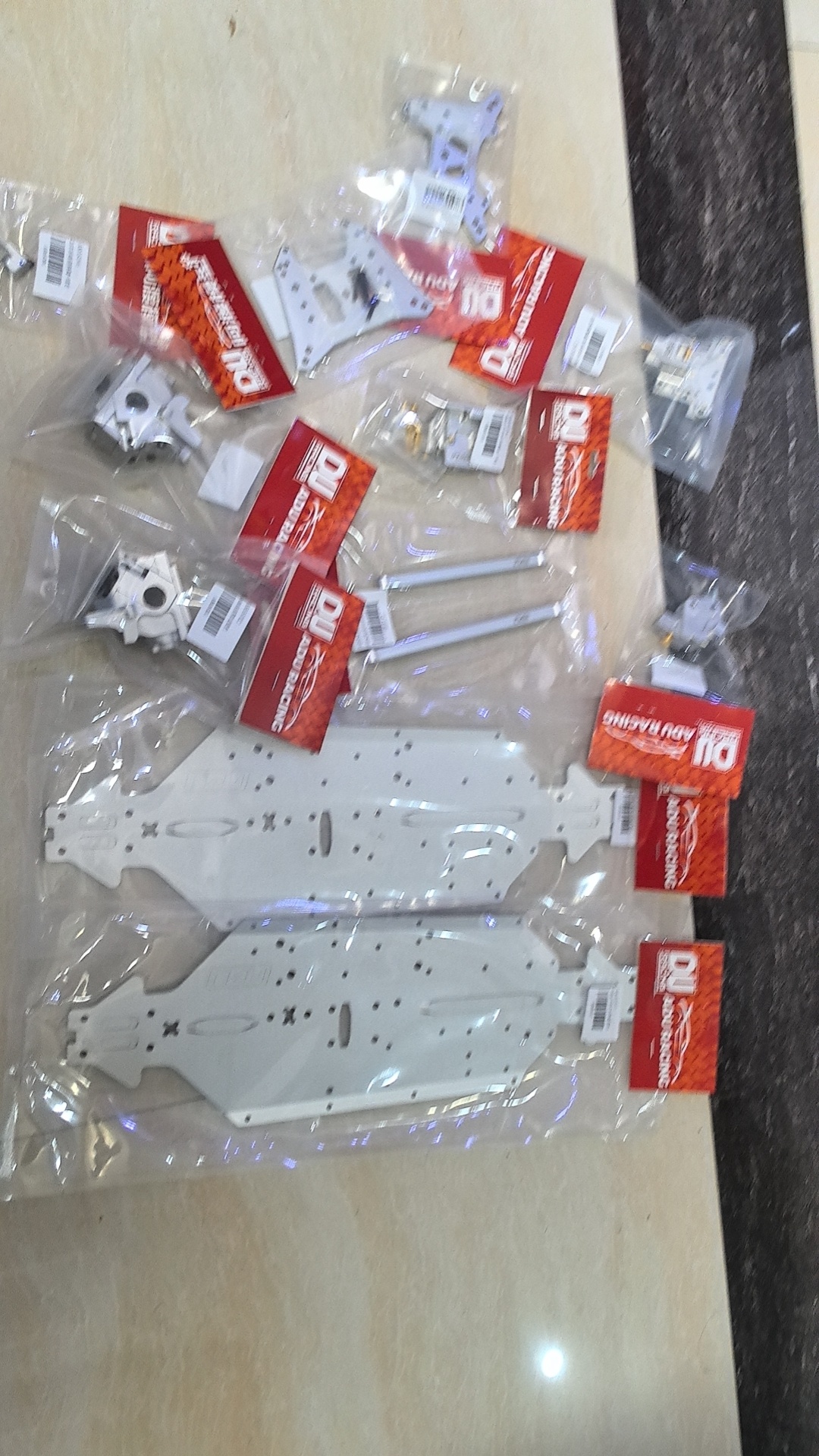

后来就想着都升级那么多了,原厂那个底盘又很破,一咬牙又把阿杜的买了。
拖了两个朋友下水。
一起op一起快乐。
新的看着就是爽。
然后因为升级了V6的部分op。以为v5的尾翼支架用不了。又跟朋友一起去闲鱼买了打印的支架。结果发现好家伙能用。又白花钱了。

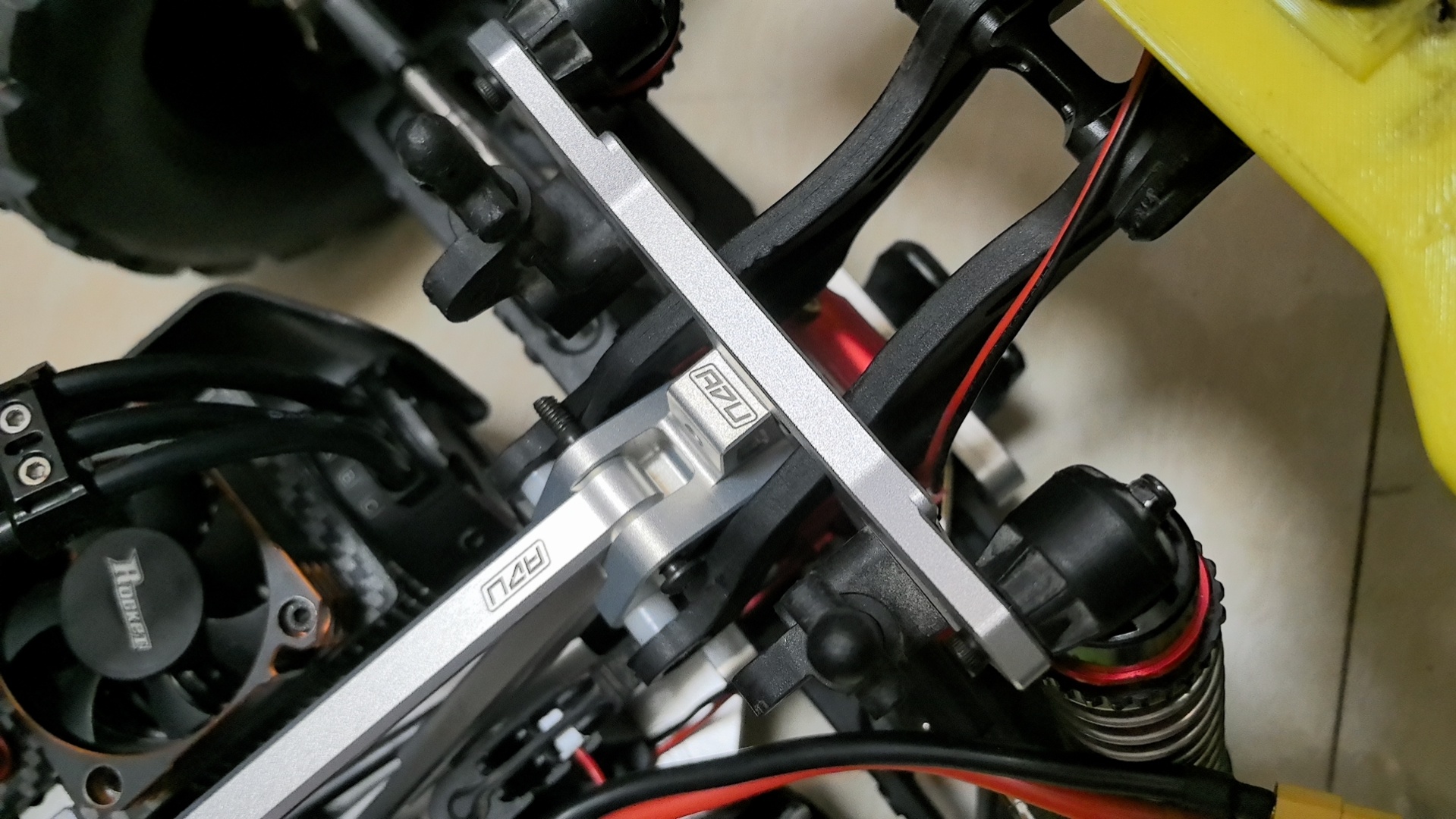

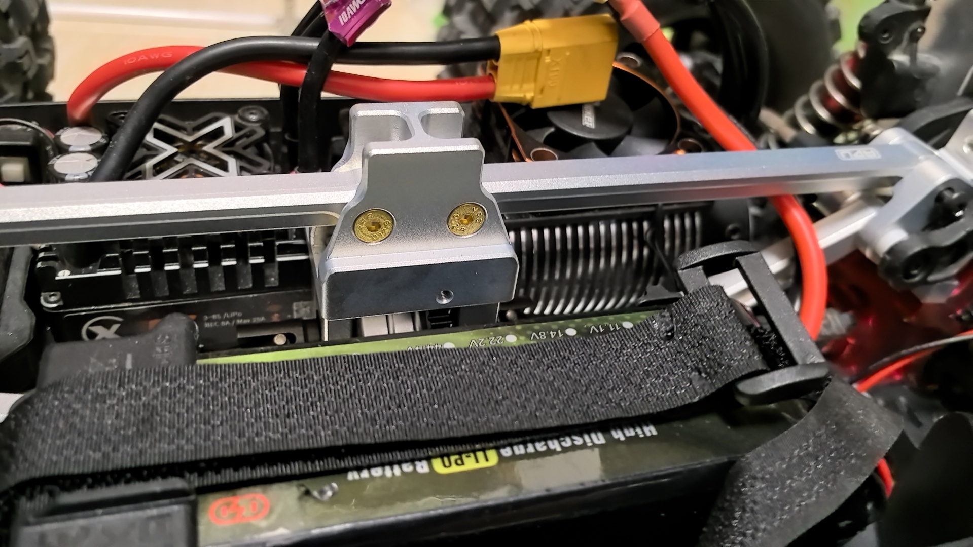

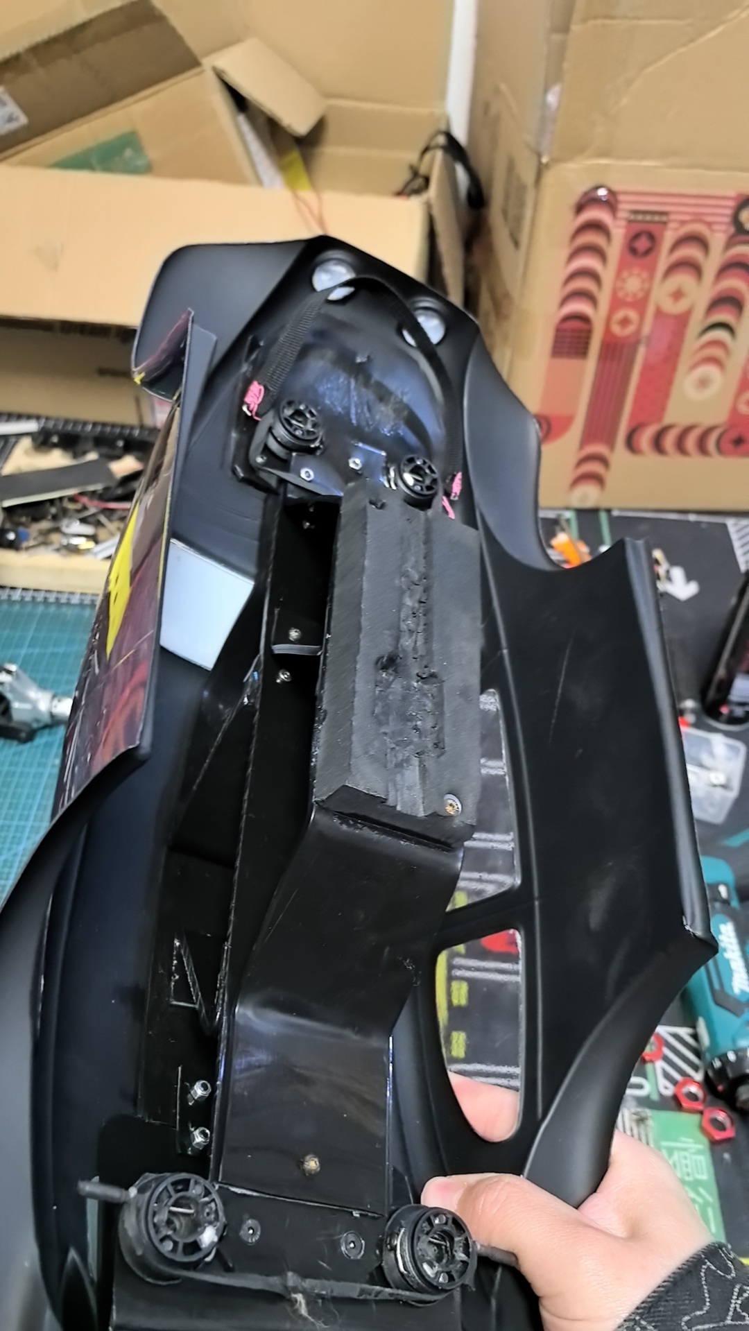

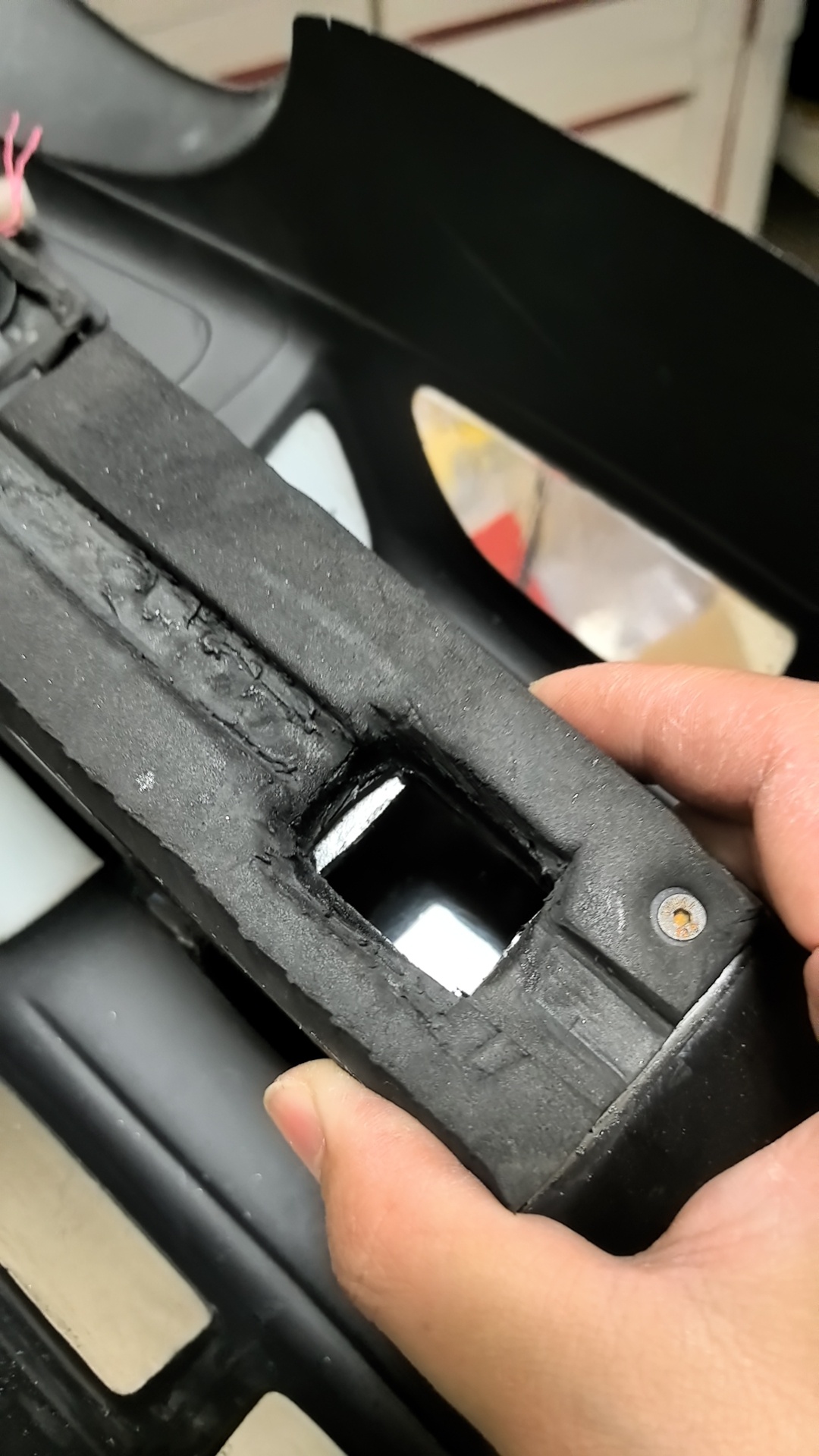

最后给大家上点干货。手搓5.5版本快拆设计
因为上了V6的中上盖。
把手搓防滚架的中间开了一个定位孔
能够快速进行安装车壳。盲操爽的一批。
因为原车是没有带流浪壳的,带了一个龟壳。嗯,所以防滚架也是做的乌龟专用。
整体下来还挺帅。
主要是得瑟一下我的快拆设计。分享给各位车友。让大家也用上廉价的快拆

就是因为流浪太宽了,所以这车是改了莫哈维的摆臂   目前比流浪窄一点

甲壳虫配尾翼的感觉很奇妙

上次看到个莫哈维改流浪摆臂的,你来个流浪改莫哈维摆臂,666

求问大佬,1.1差速器总成是哪种,闲鱼怎么搜
闲鱼还没上架。我这属于小白鼠第1批实验品。再过段时间就上架了。搜索酷跑模型。

没有哦,我们三台到手直接全改了。没有留原图。主要是有时候可以换小轮子,操控会更好,但是流浪换小轮子会很恶心。我这么改了之后会比较协调,装小轮子的话。
