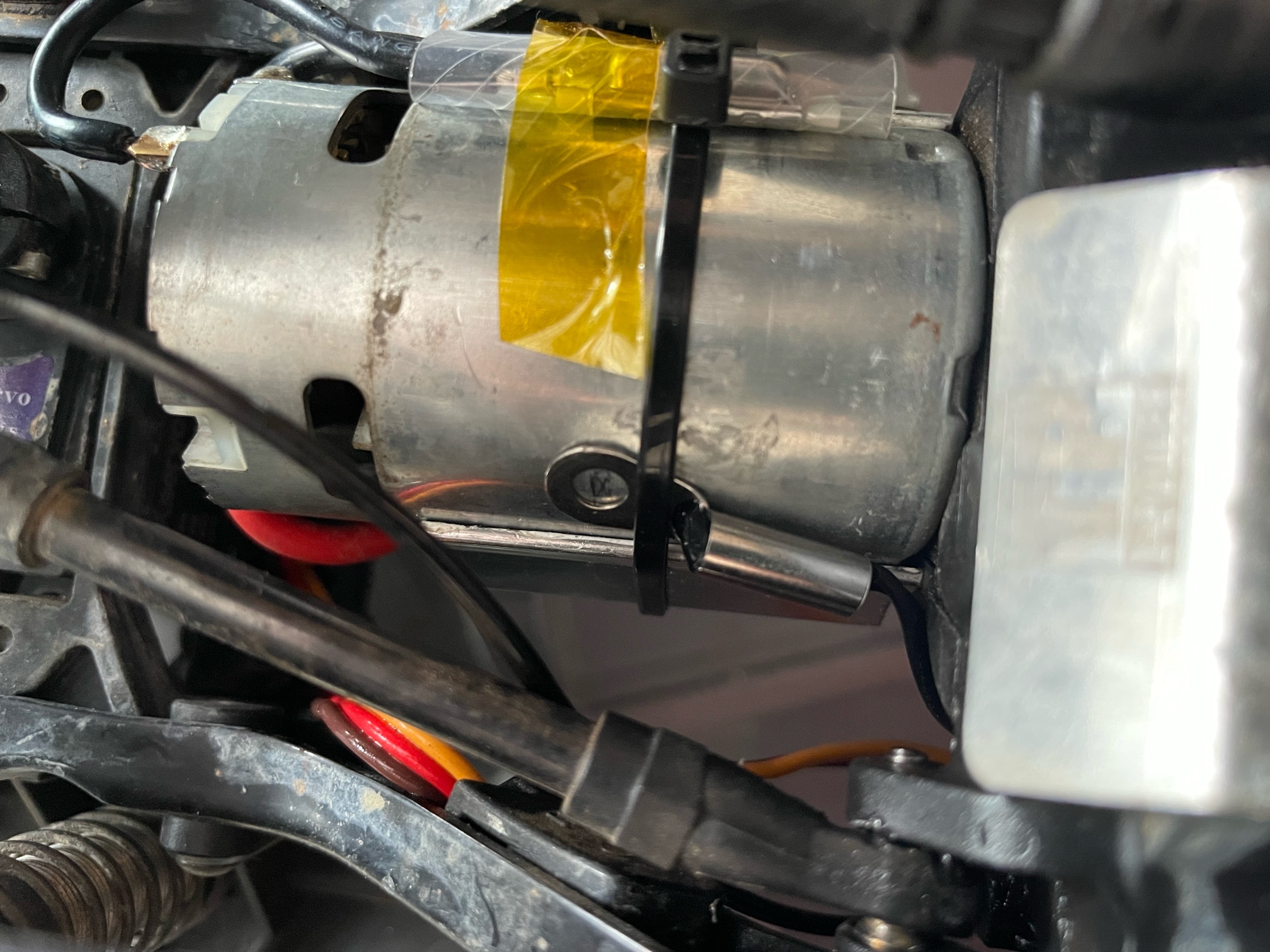

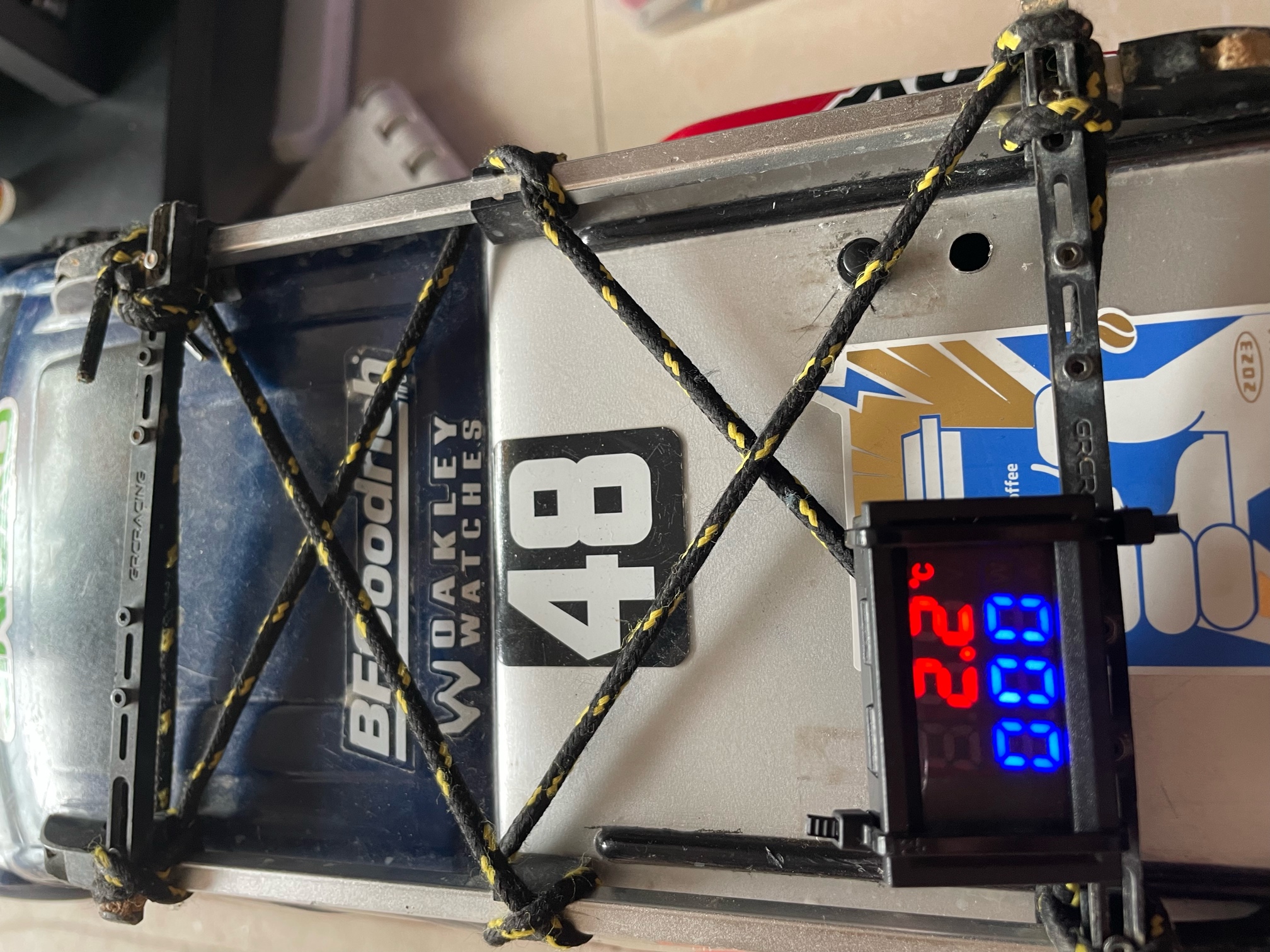

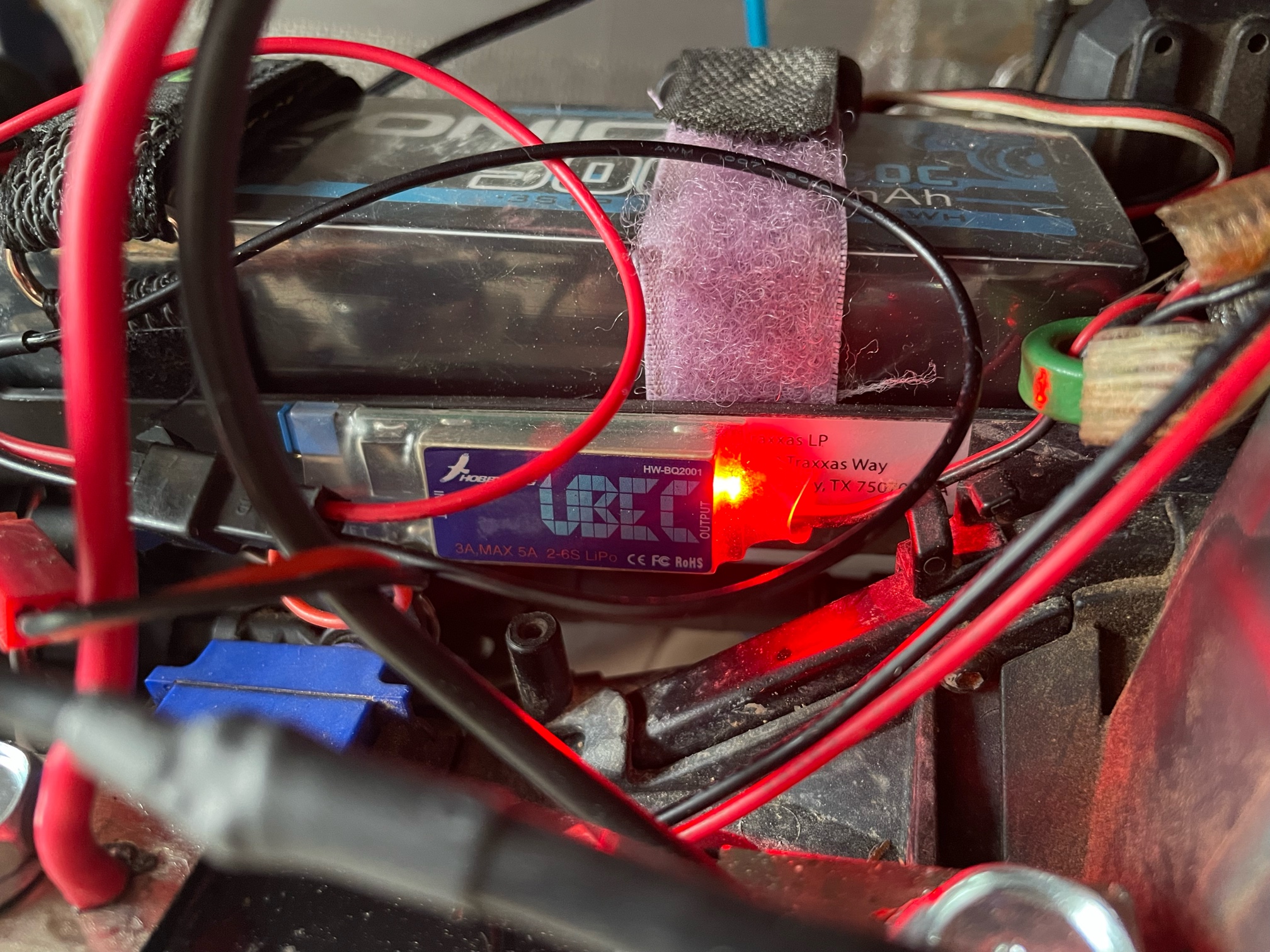

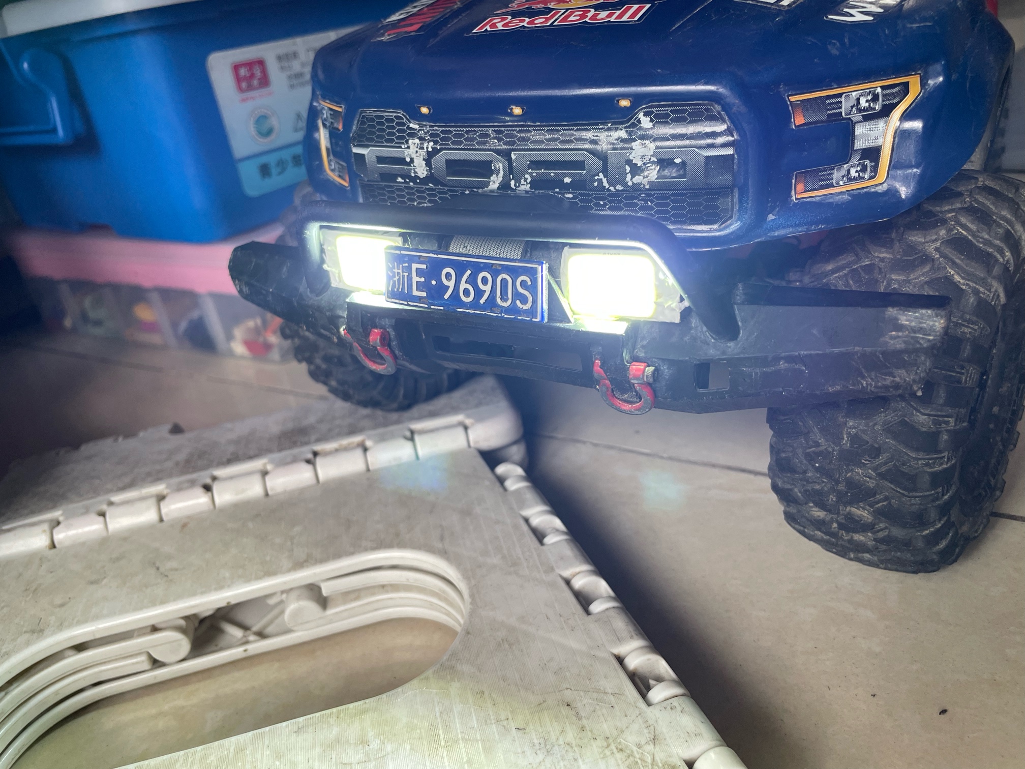

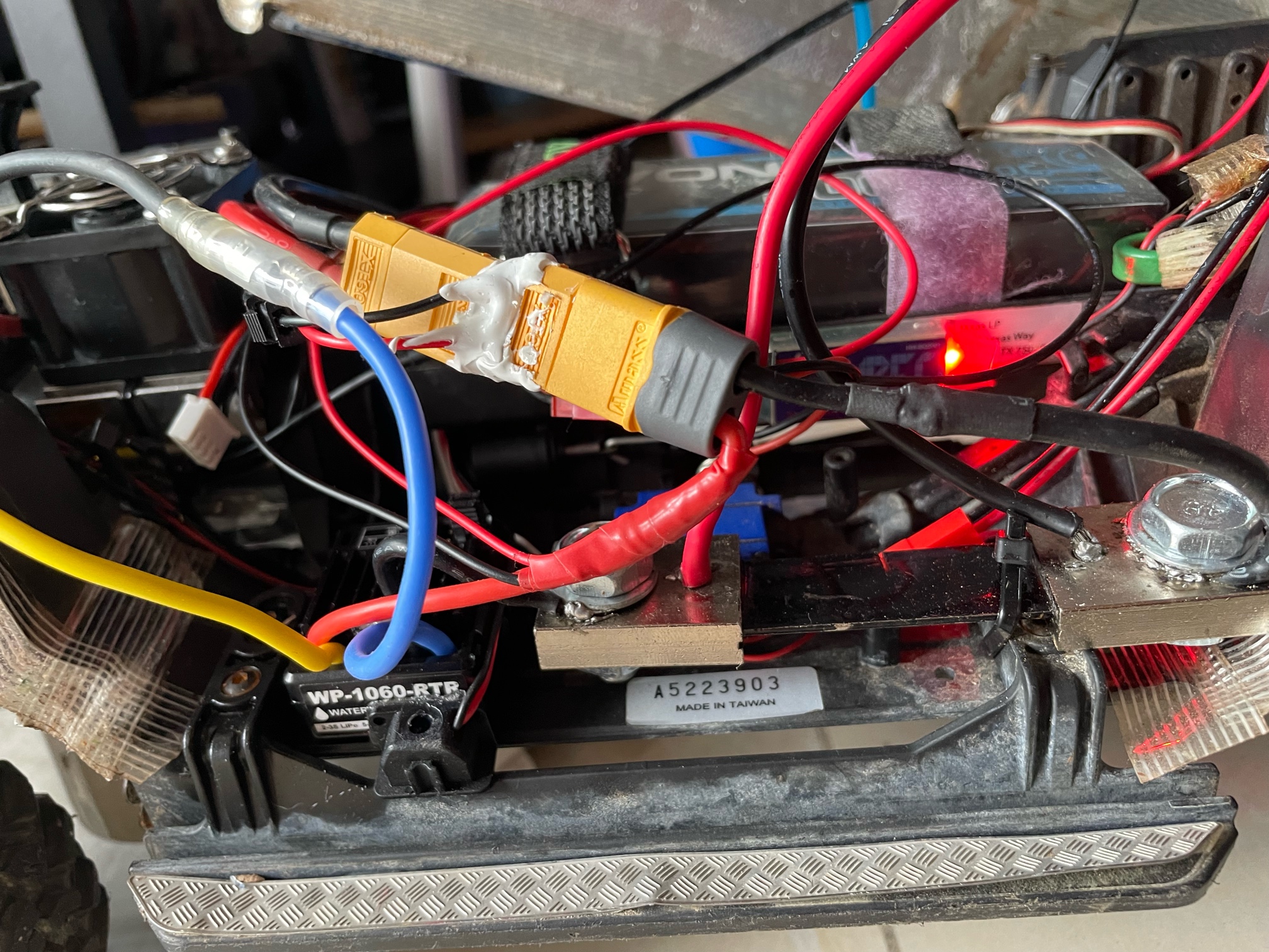

本人玩得比较暴力,入了台咸鱼Trx4才几个星期就烧了原厂副厂共三个有刷电机两个原厂电调,痛定思痛决心对有刷动力进行大改造。首先电机死磕原厂,电调换了好盈1060rtr版,与原厂变化不大。改造重点主要针对高温问题。首先在车顶开孔安装了电压、电流功率温度4合1监测模块,量程100A的。电机散热风扇选择了12v款,直接连动力电池也可额外供电,线路上加了个45度常闭温控开关,超过45度自动接通,低于45度自动断开,实现了恒温控制。实测非常有效和节能,开启2分钟左右就把温度降下来了然后就自动关闭了。为保险还在电机负极增加了一个温度保护开关,高于100度自动断开,作为兜底保护。为减轻电调负担,采用了独立BEC5v供电给灯光,也为后期增加探照灯等大功率设备留下了空间。电调开关装在了门槛下缝隙里,这样可以车外控制而且有门槛保护不会被岩石等误处或损坏。改造后应该是万无一失了,等待实践考验。
