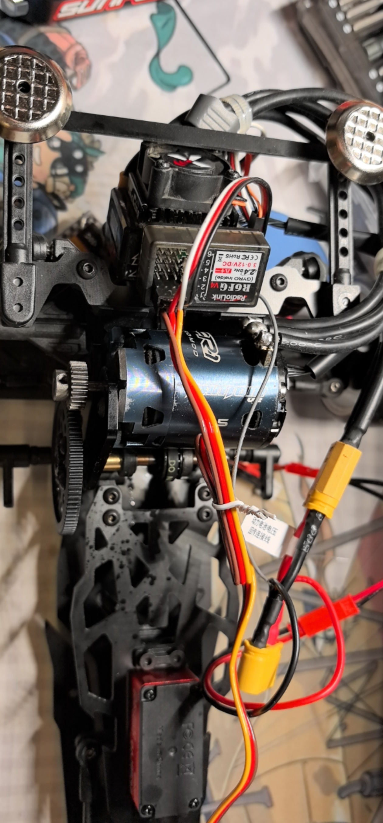

好盈的电调和其他品牌的马达,选择运行模式为正反转带刹车时没有反转,但是在选择直接正反转时才有倒车,其他一切都正常这都是什么原因,把刹车和倒车力度调为最大,还是在正反转带刹车时无法实现倒车。

对一下中位试试

试过了,就是电调对中位他有收录到车倒,但就是在正反转带刹车时没有倒车,可能是坏了

有没有人会调他这个BEC输出啊,这个设定里有没有

应该是电调坏了,我的酷跑也是这样调不了倒车,有时候玩久了就突然出现
