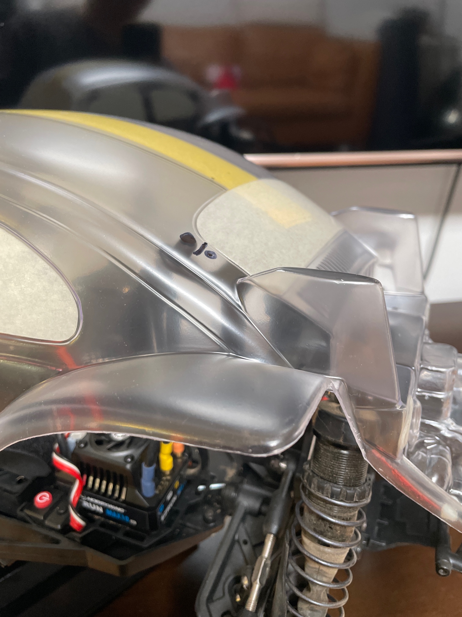

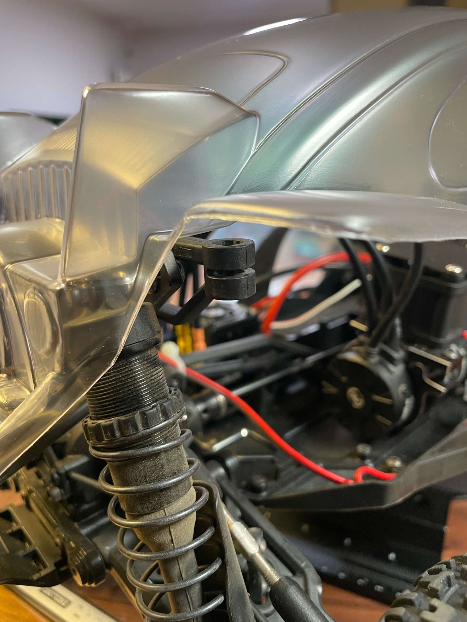

K1sp 买了个甲壳虫车壳,回来开孔时发现后车壳柱上面没有平整的位置可以开孔。 大家有什么主意吗? 有什么合适的车壳柱 或者车壳柱底座可以解决这个问题吗?

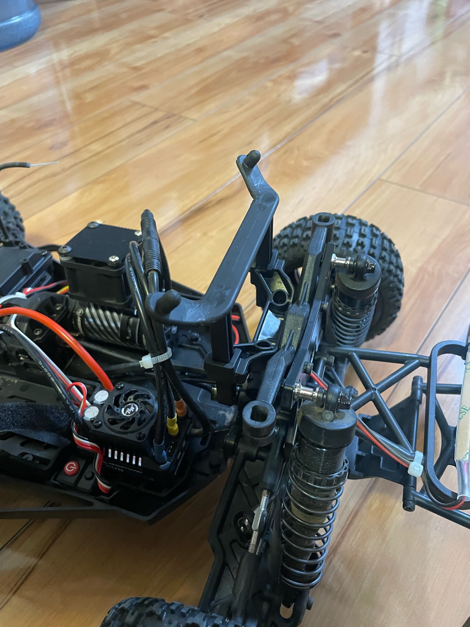

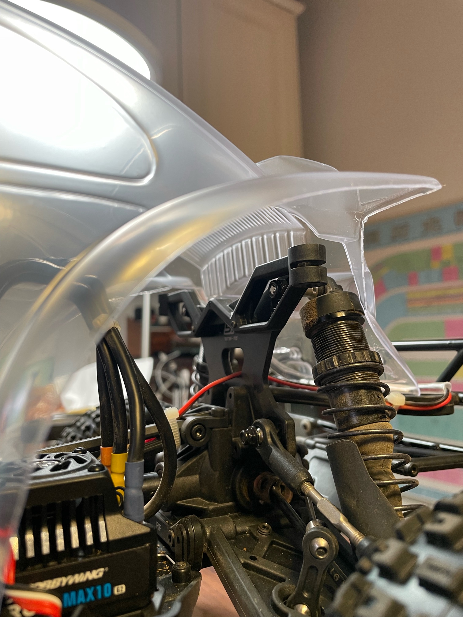

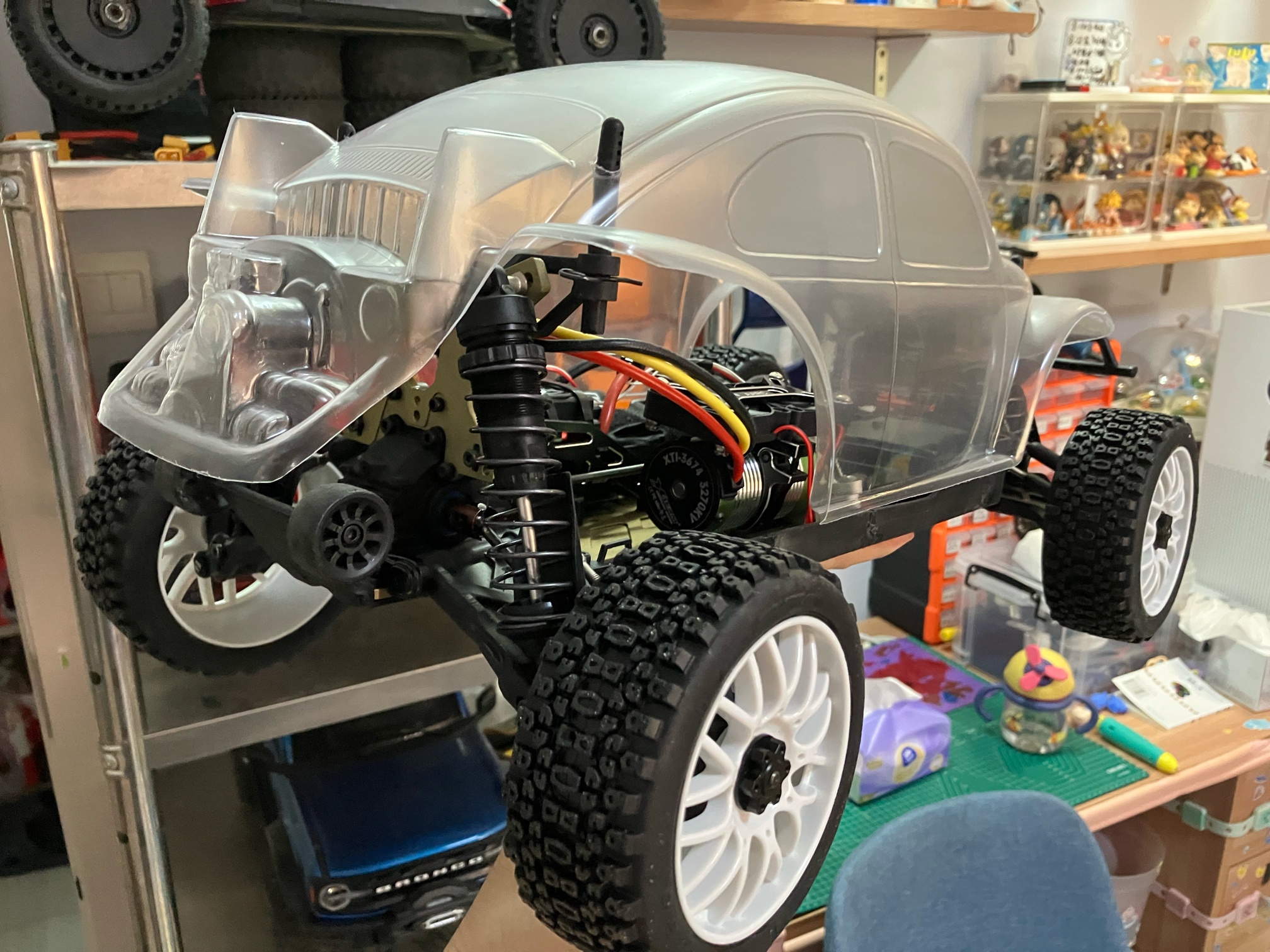

找到了727的后车壳柱,调整了一下角度,感觉可以用了。

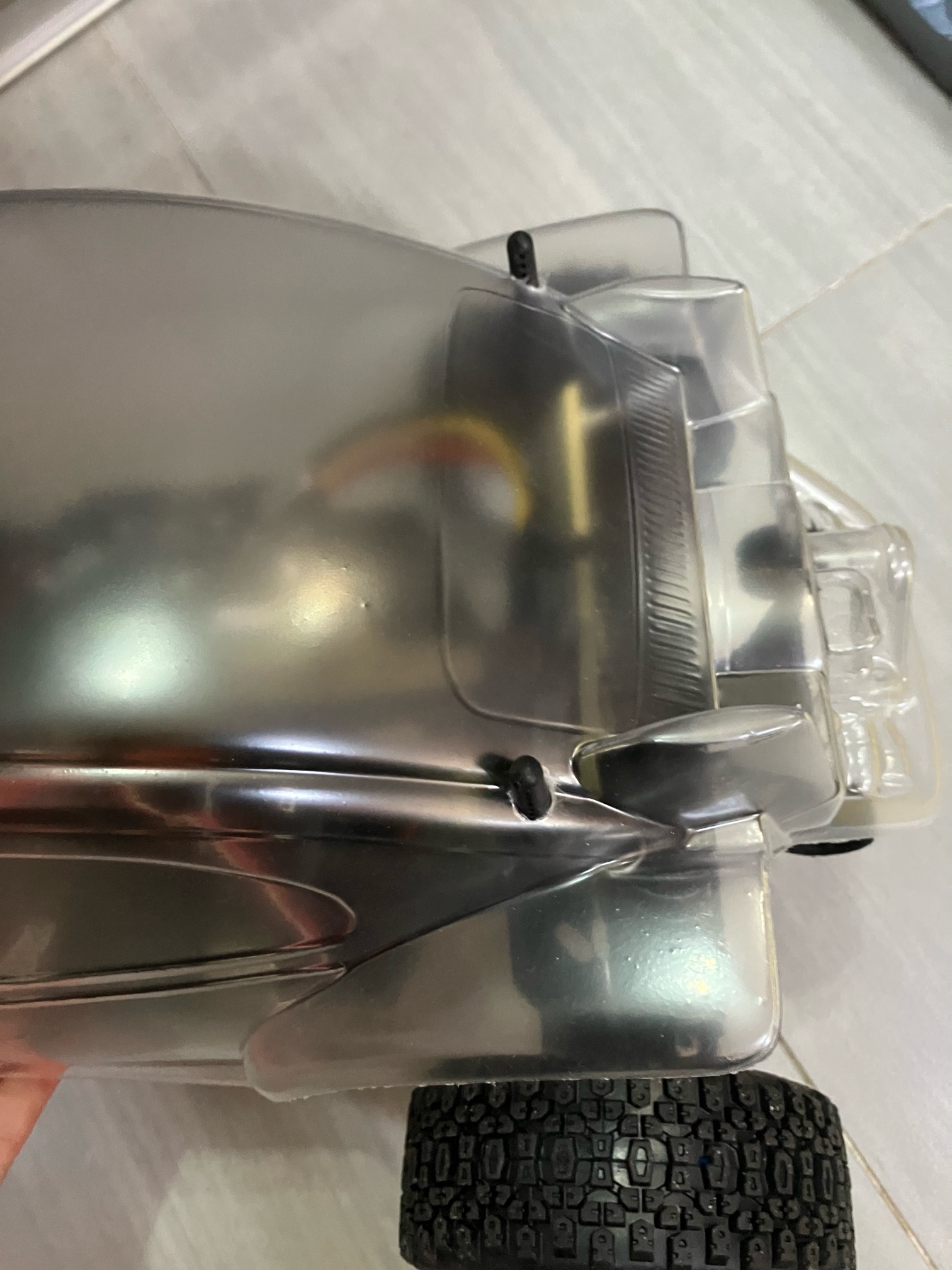

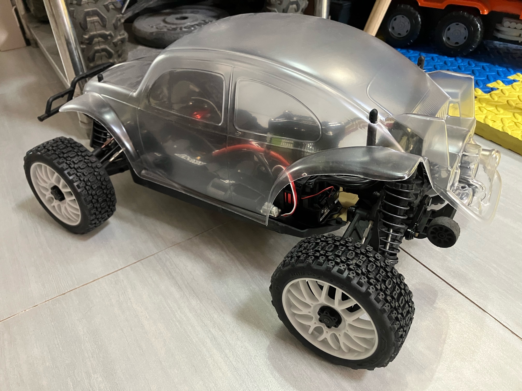

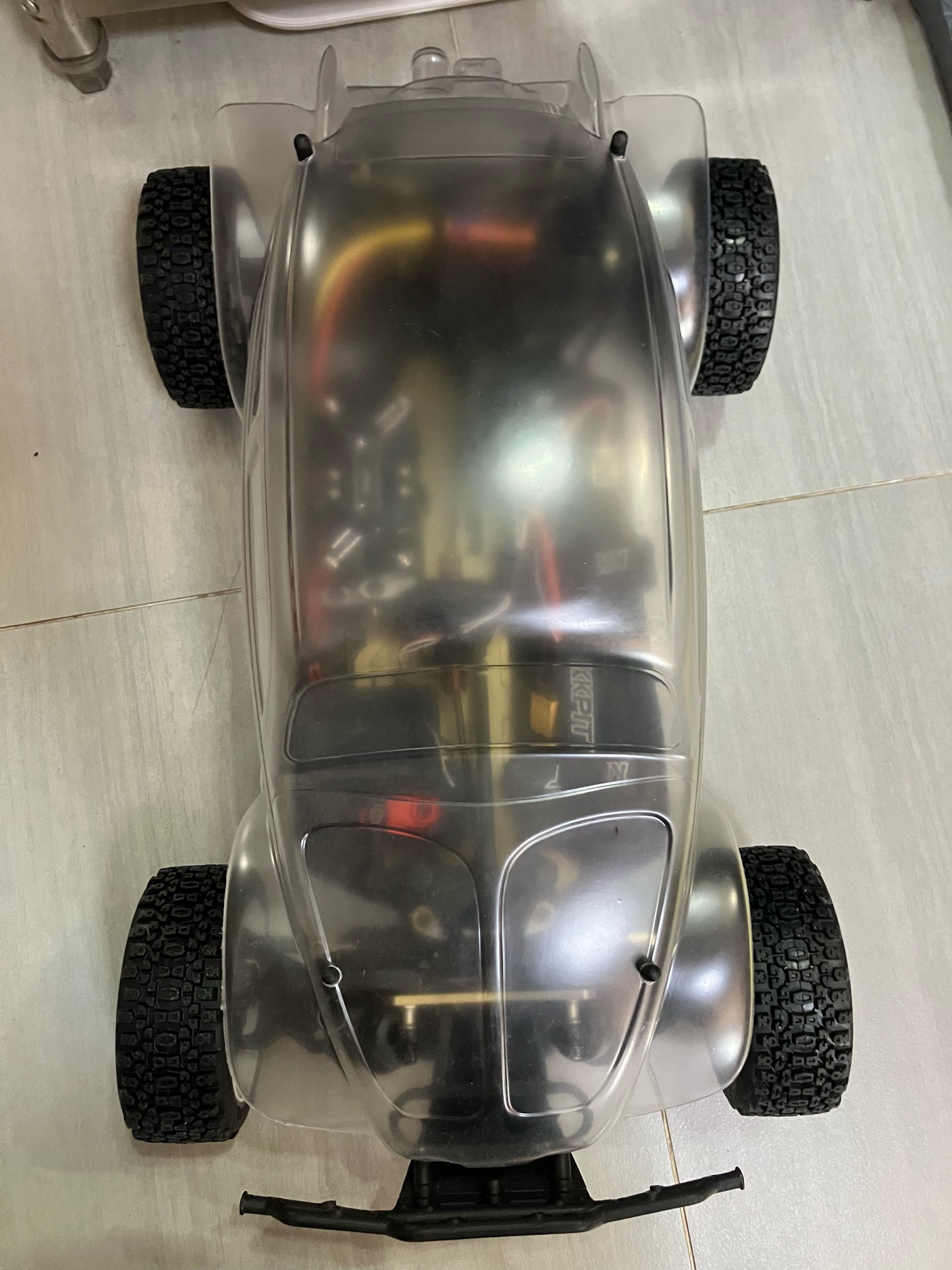

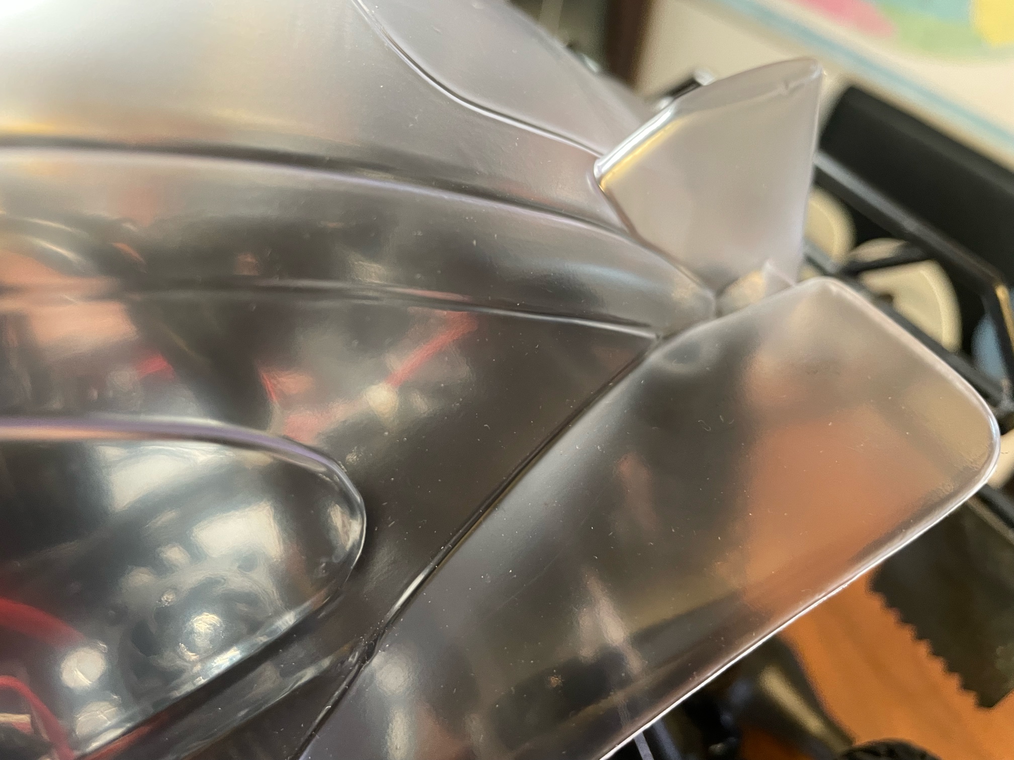

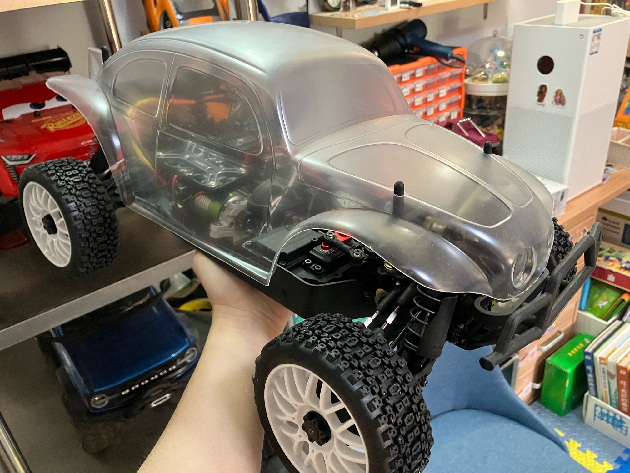

我是开在了这个位置,用的原厂车壳柱,把垫片去掉了,然后切了侧防撞,拆了后防撞,装了个抬头轮
上个月月初就打好孔了,一直懒得出去喷漆
