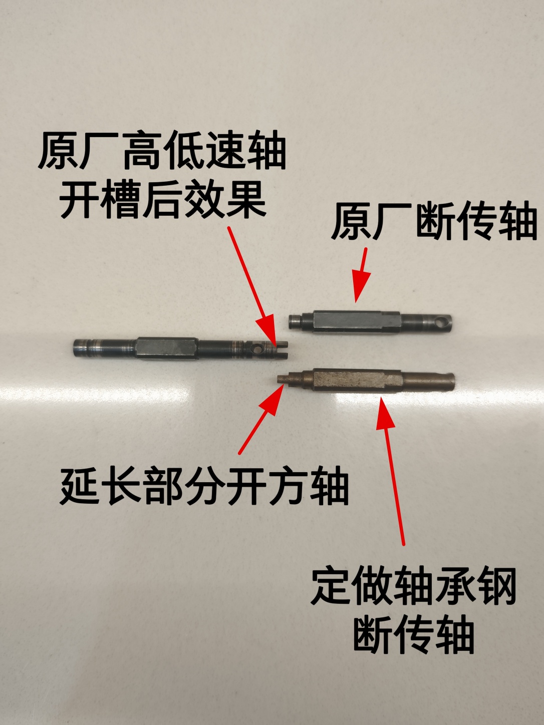

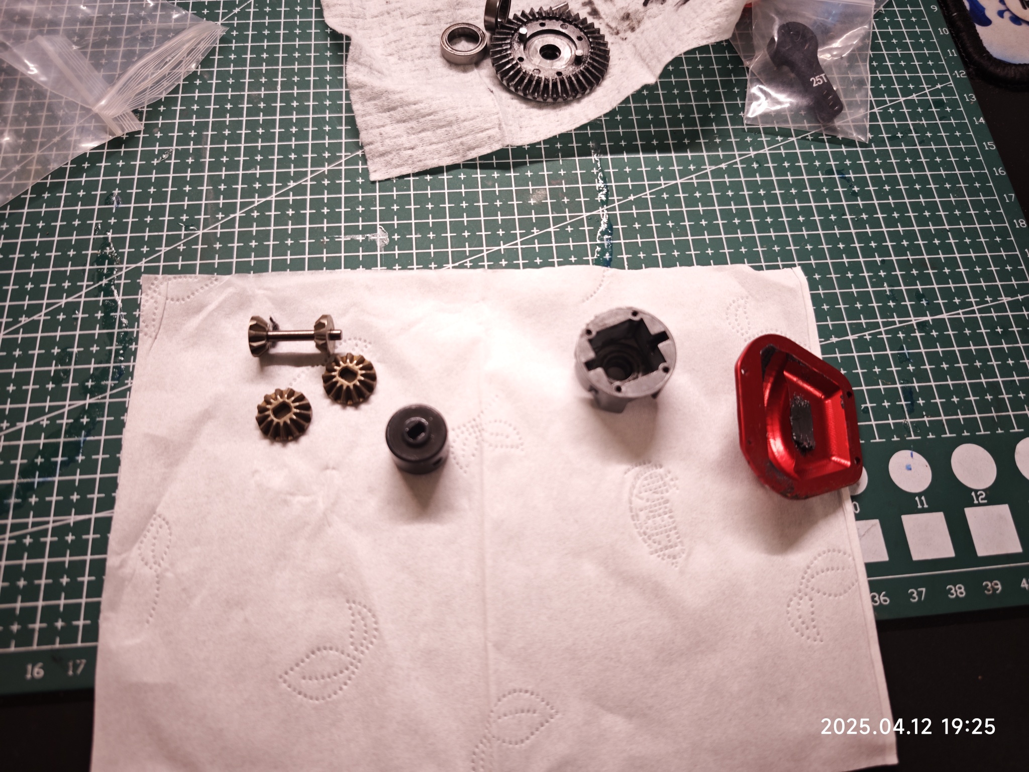

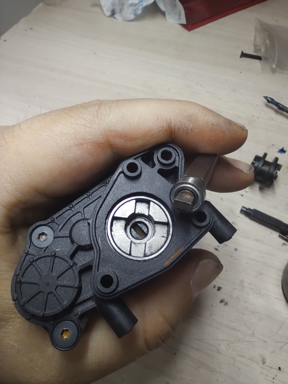

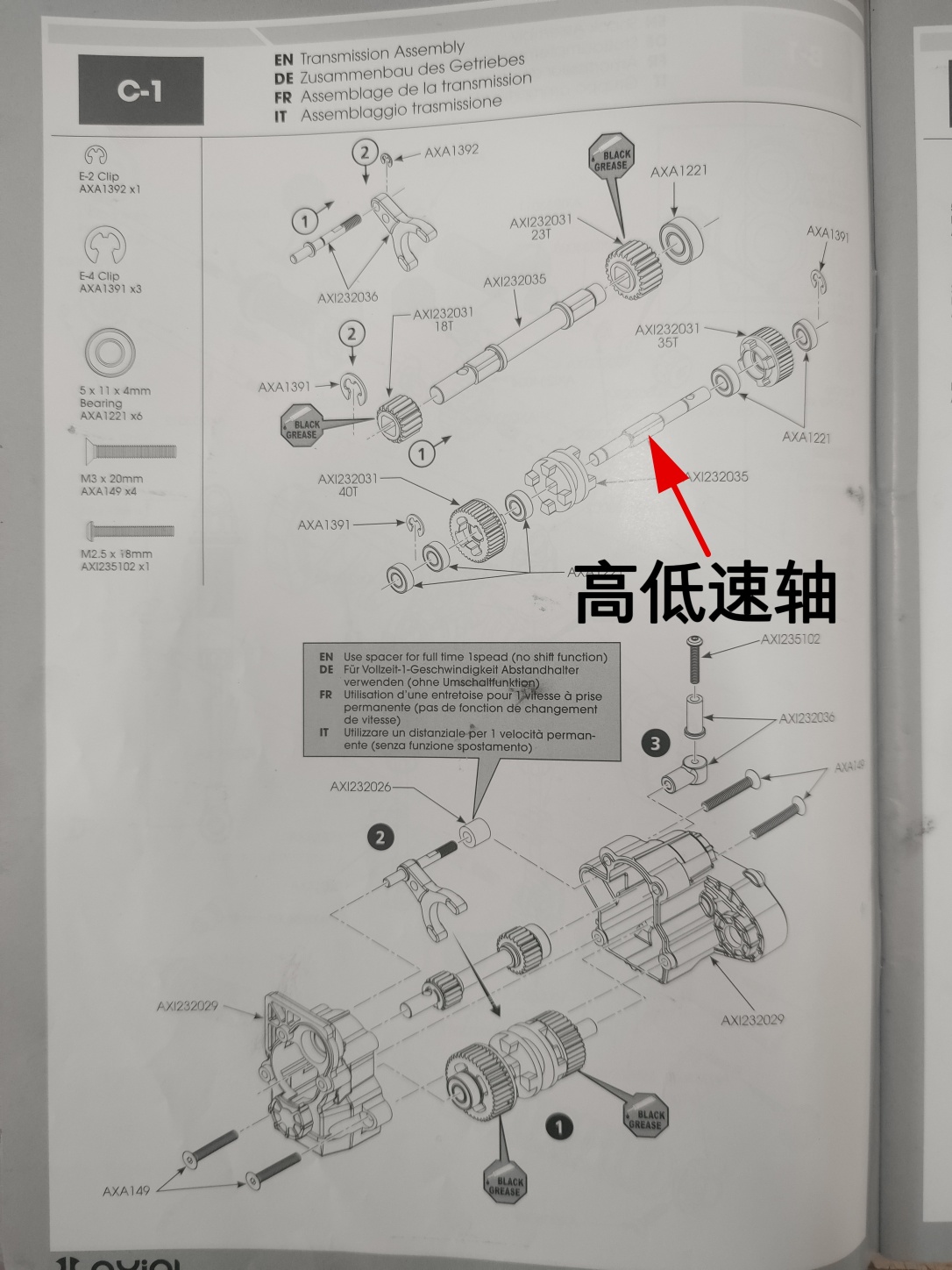

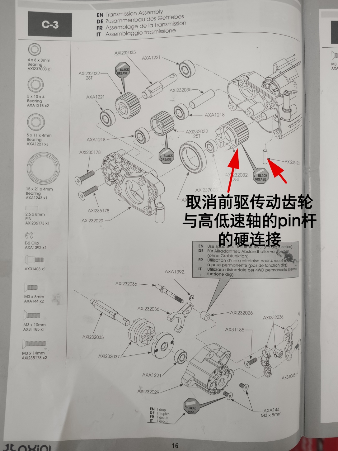

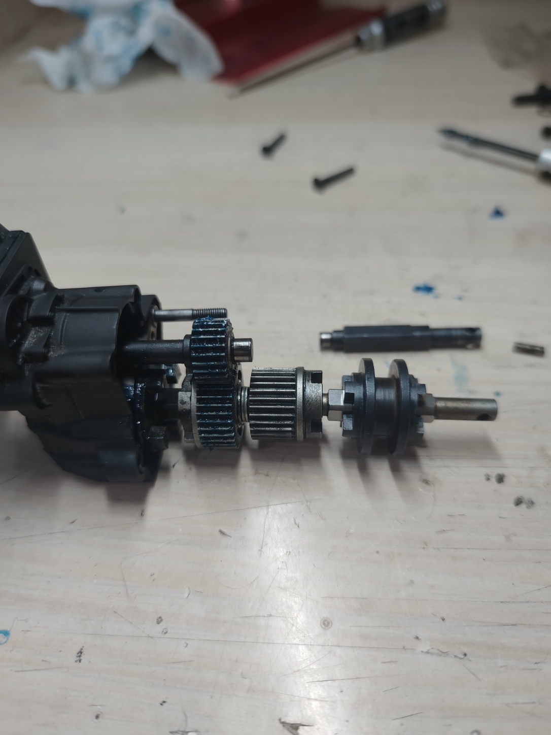

前驱三代玩腻了,想整个后驱玩玩,原本考虑直接移植km系列波箱,但属实懒得折腾安装孔位等问题,最终还是想在原厂波箱的基础上研究实现方案,拆解三代波箱后经过数个夜晚苦心研究发现只需要定做一根轴就可以实现后驱功能。
整体思路就是
1:解除前驱齿轮与高低速轴的硬连接
2:让高低速轴与断传轴通过榫卯结构进行硬连接实现直接后驱动+锁块锁前驱完成四驱后驱切换
话不多说,上图

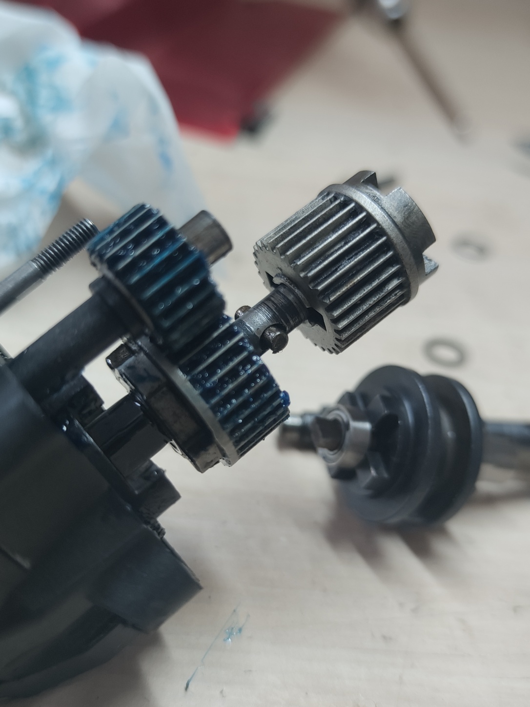

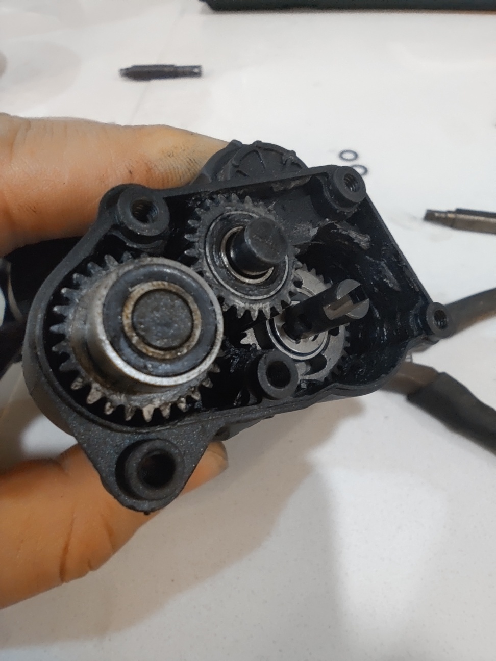

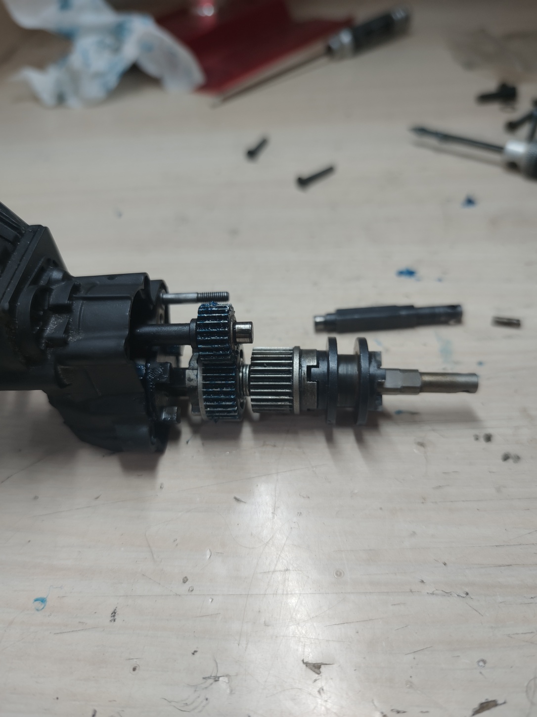

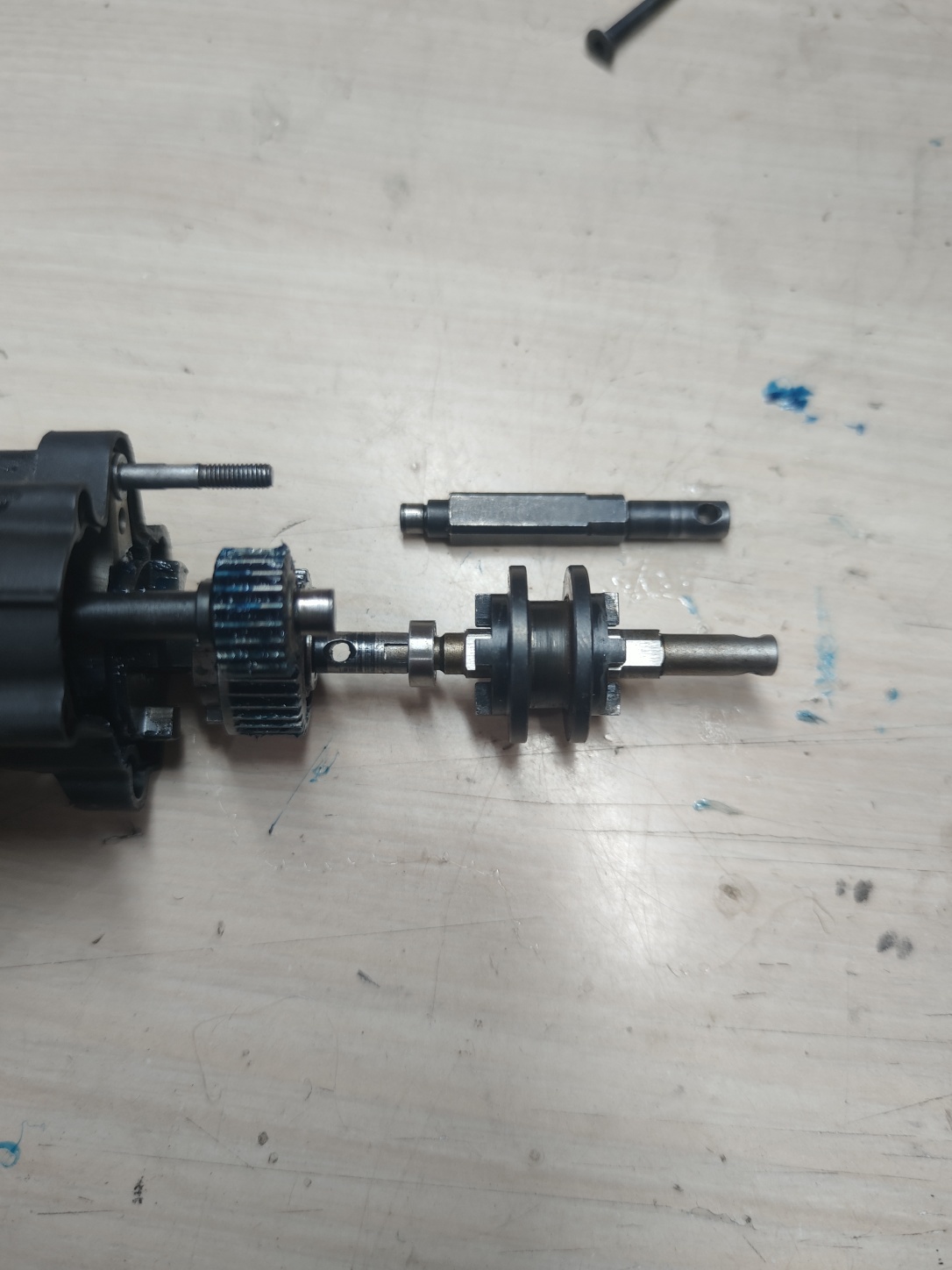

拆除前驱齿轮与高低速轴的pin杆硬连接,使其不受高低速轴转动而随动,靠波箱后部的断传锁块锁定与解除

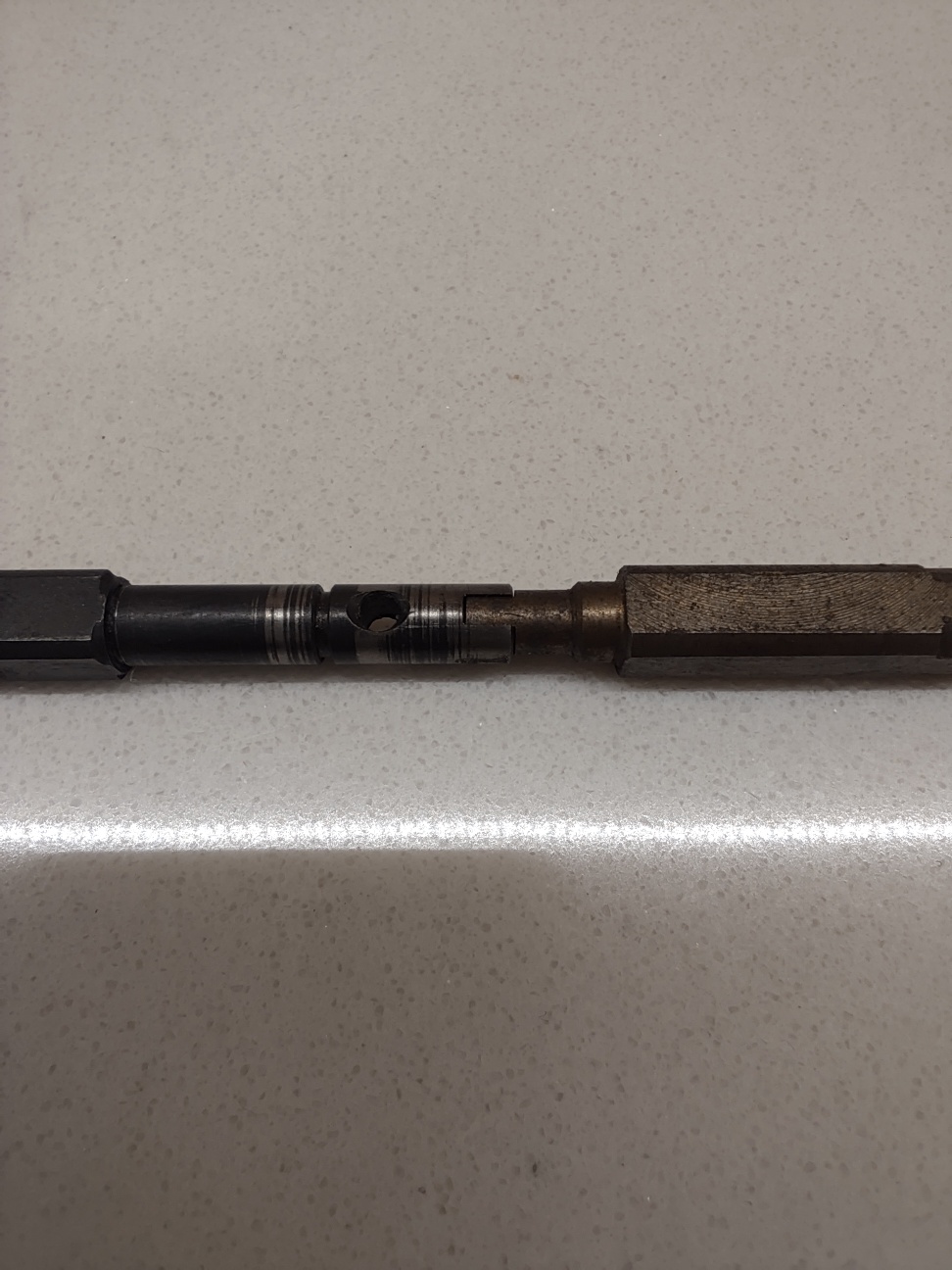

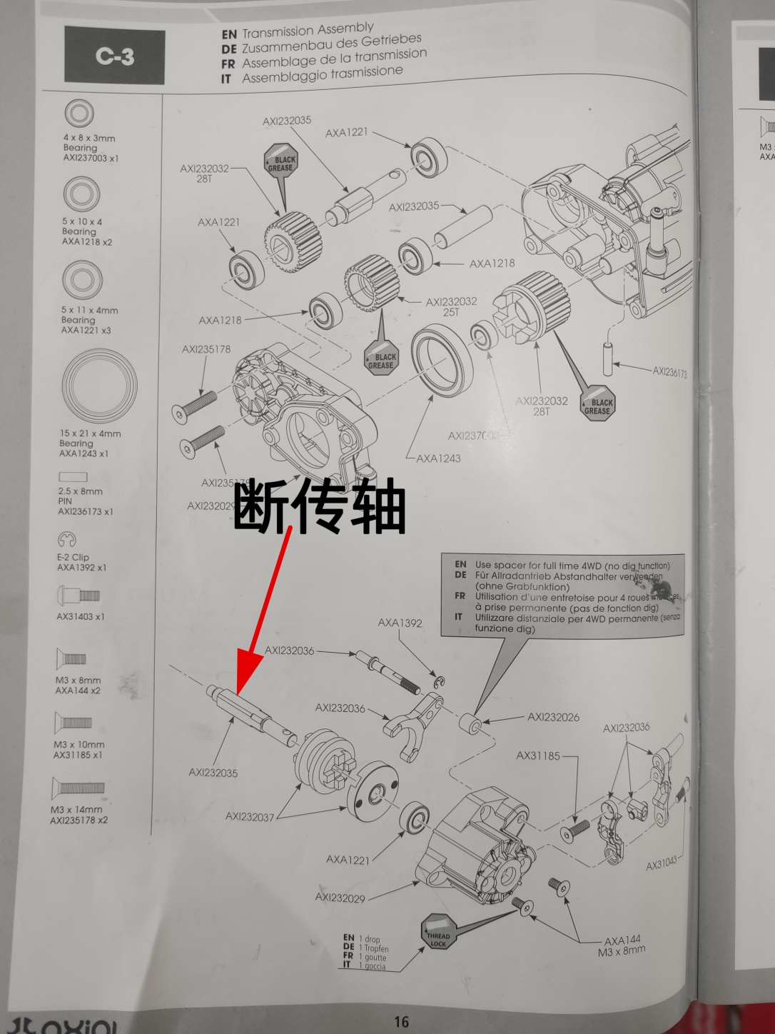

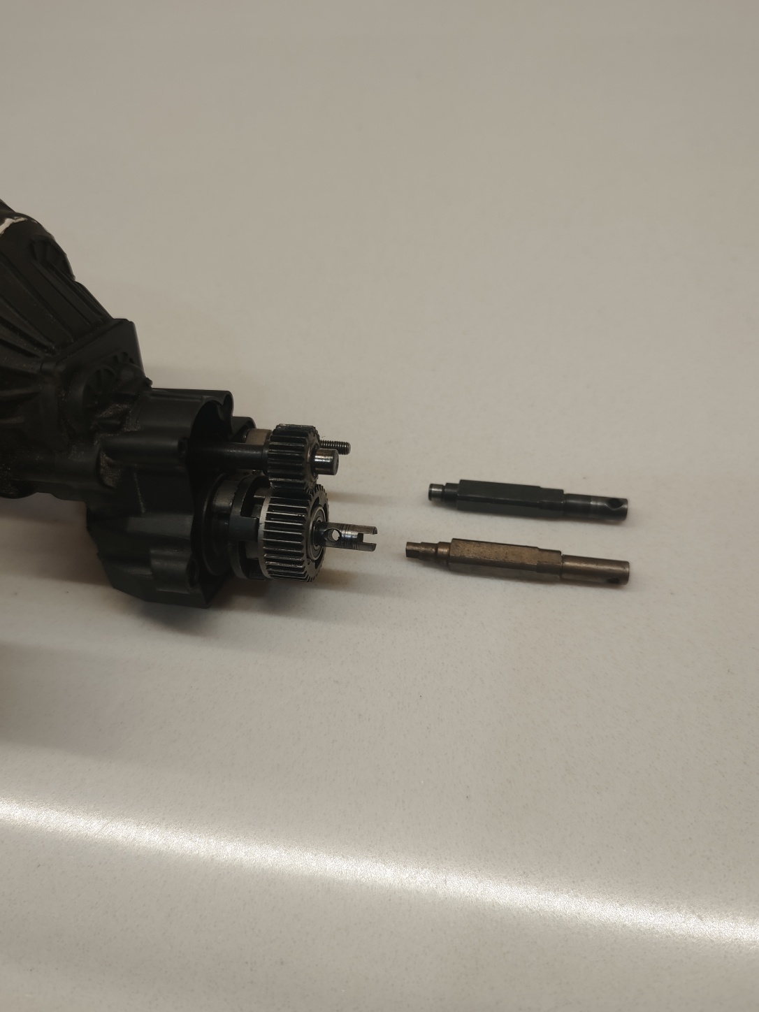

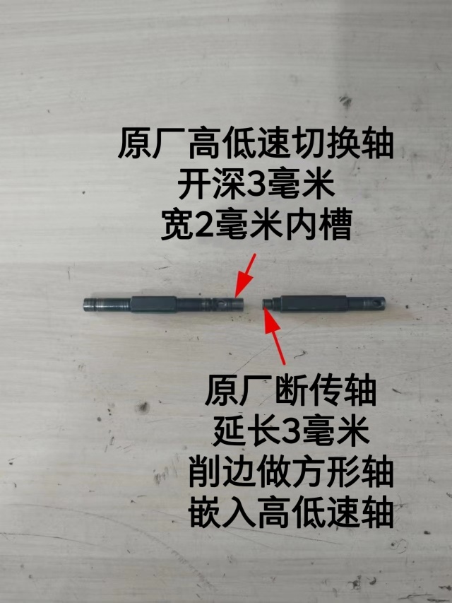

高低速轴头部线切割精准开槽,断传轴定做轴承钢材质+淬火加硬保证强度,做好后同样线切割两边用于与高低速轴开槽处硬连接实现直接后驱动

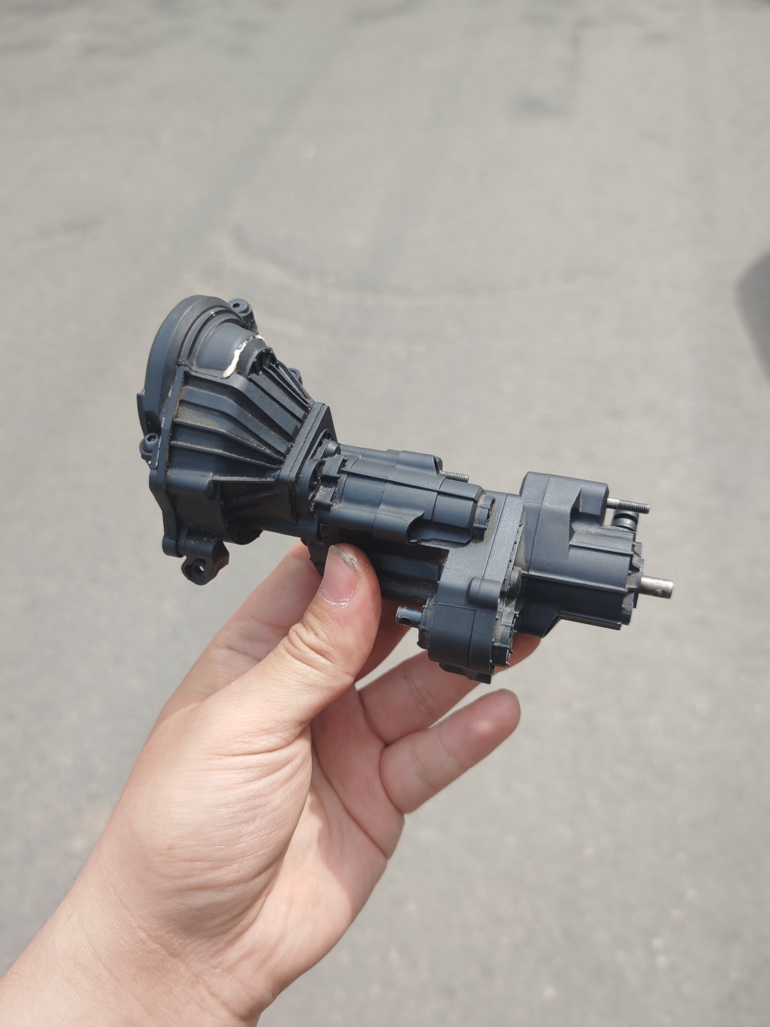

高低速轴与断传轴硬连接后,后驱动成为主驱动部分,四驱则依靠断传锁块锁定前驱动齿轮便可实现四驱模式,锁块解除后则实现后驱,就此,一台还原真实牧马人驱动形式的后驱/四驱三代诞生
